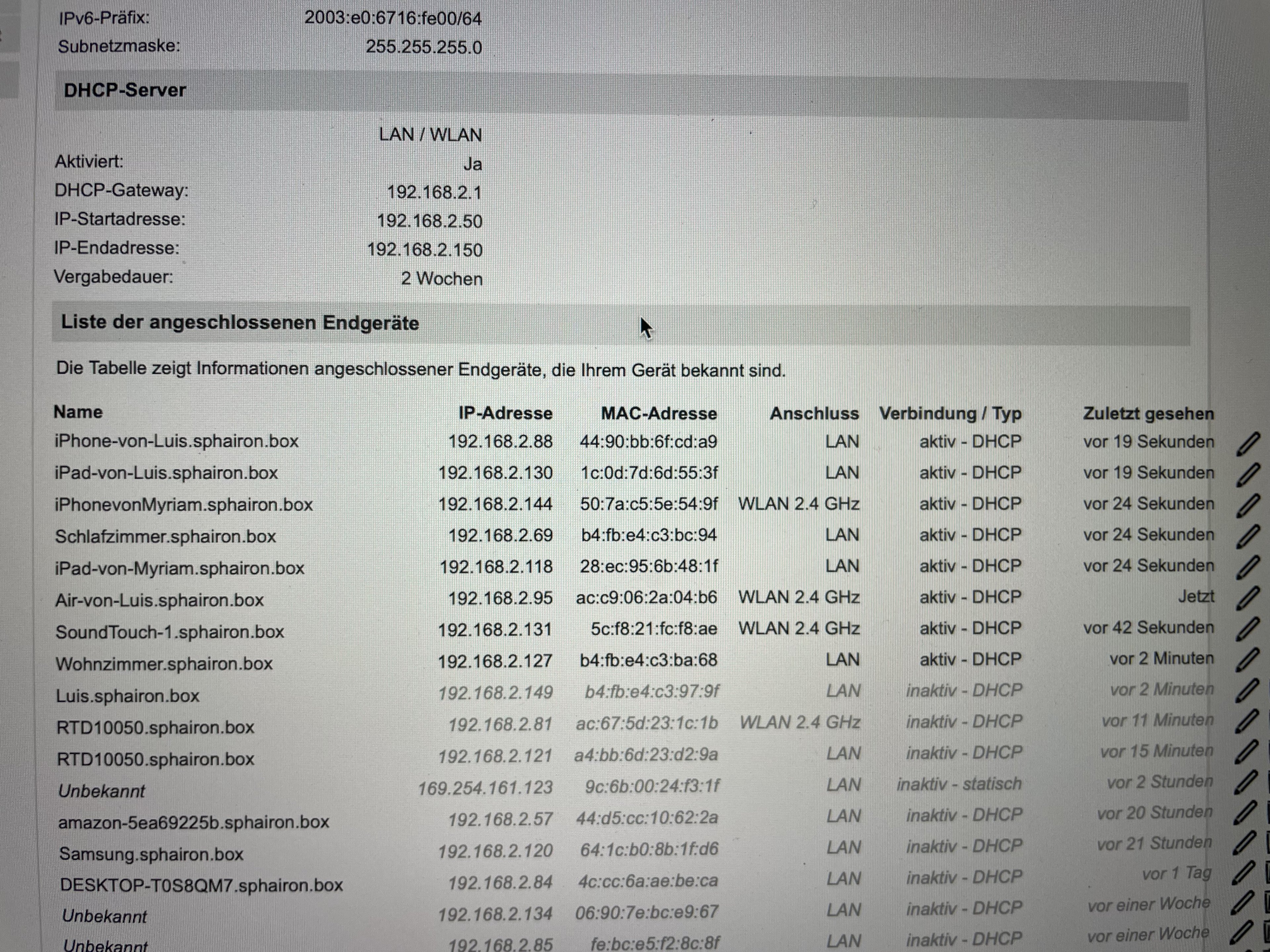

Sonst mach vielleicht mal ein paar Screenshots deiner Routeroberfläche und lade die hier hoch.
