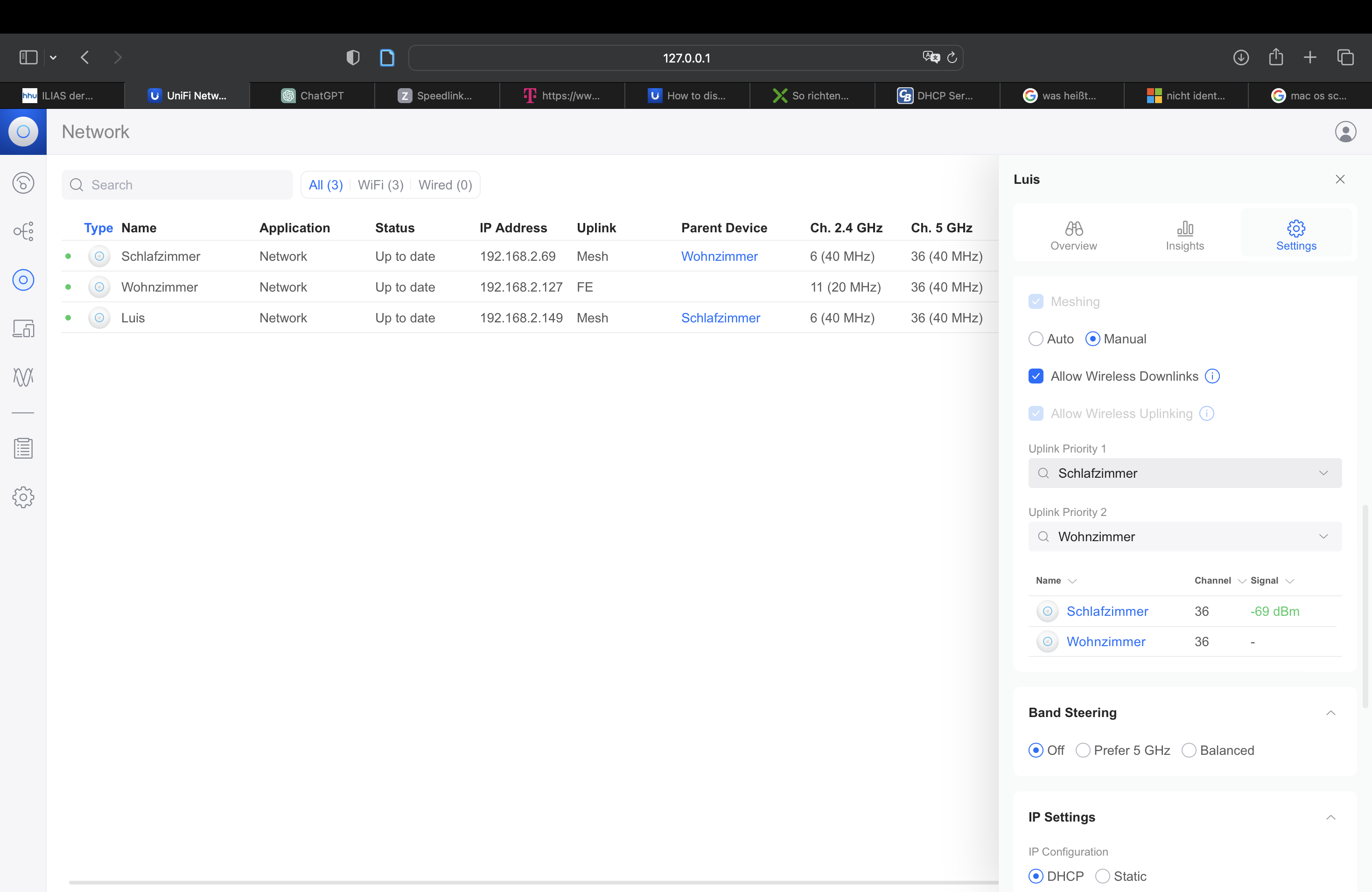

die 3 uap ac pro werden mir als normale LAN Verbindung unter Netzwerk angezeigt
Wo werden dir die UAPs angezeigt? Sind die per WLAN oder per LAN verbunden?

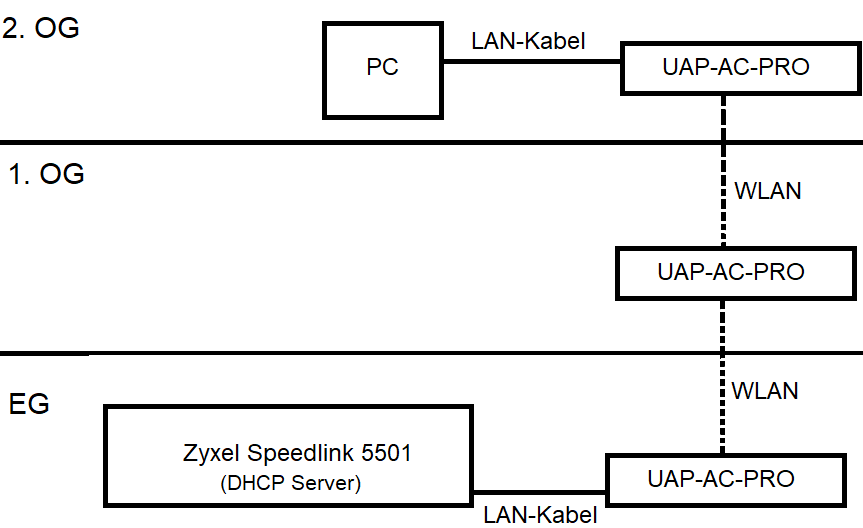

Darf ich mir das Konstrukt aktuell ungefähr so vorstellen?

Luis.sphairon.box stellt den uap ac pro in der obersten Etage dar.
Von meinem Mac aus alles sich alle uap ac pros anpingen. Vom LAN verbunden PC nicht

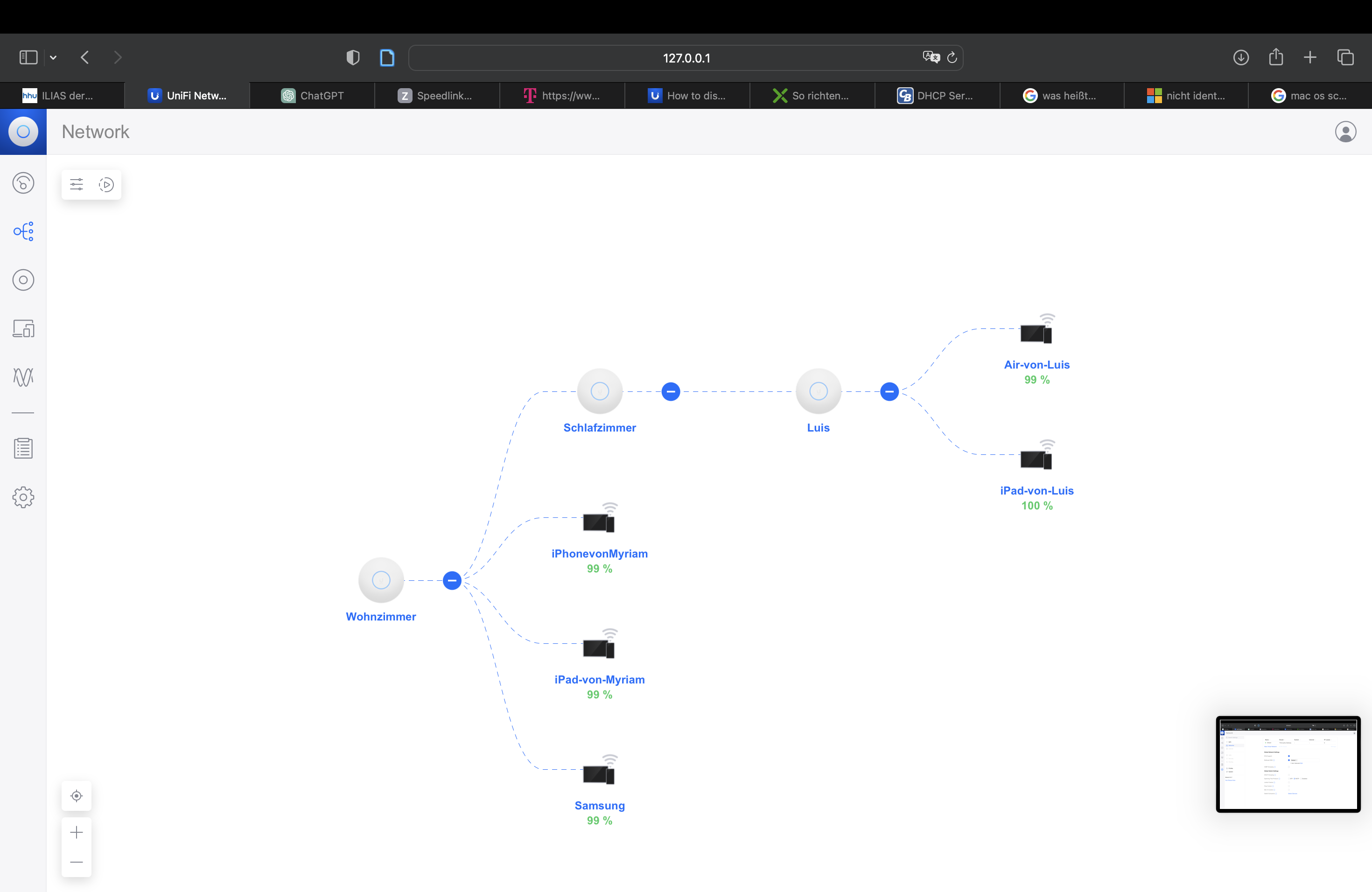

Die uap ac pros sind vom EG ins 1. OG nicht mit LAN verbunden sondern per wlan. Genau so vom 1.OG ins 2.OG. Wohnzimmer und Schlafzimmer werden in Zyxel wie oben zu sehen als LAN Verbindung angezeigt. Allerdings wird da auch ein iPad als LAN Verbindung angezeigt

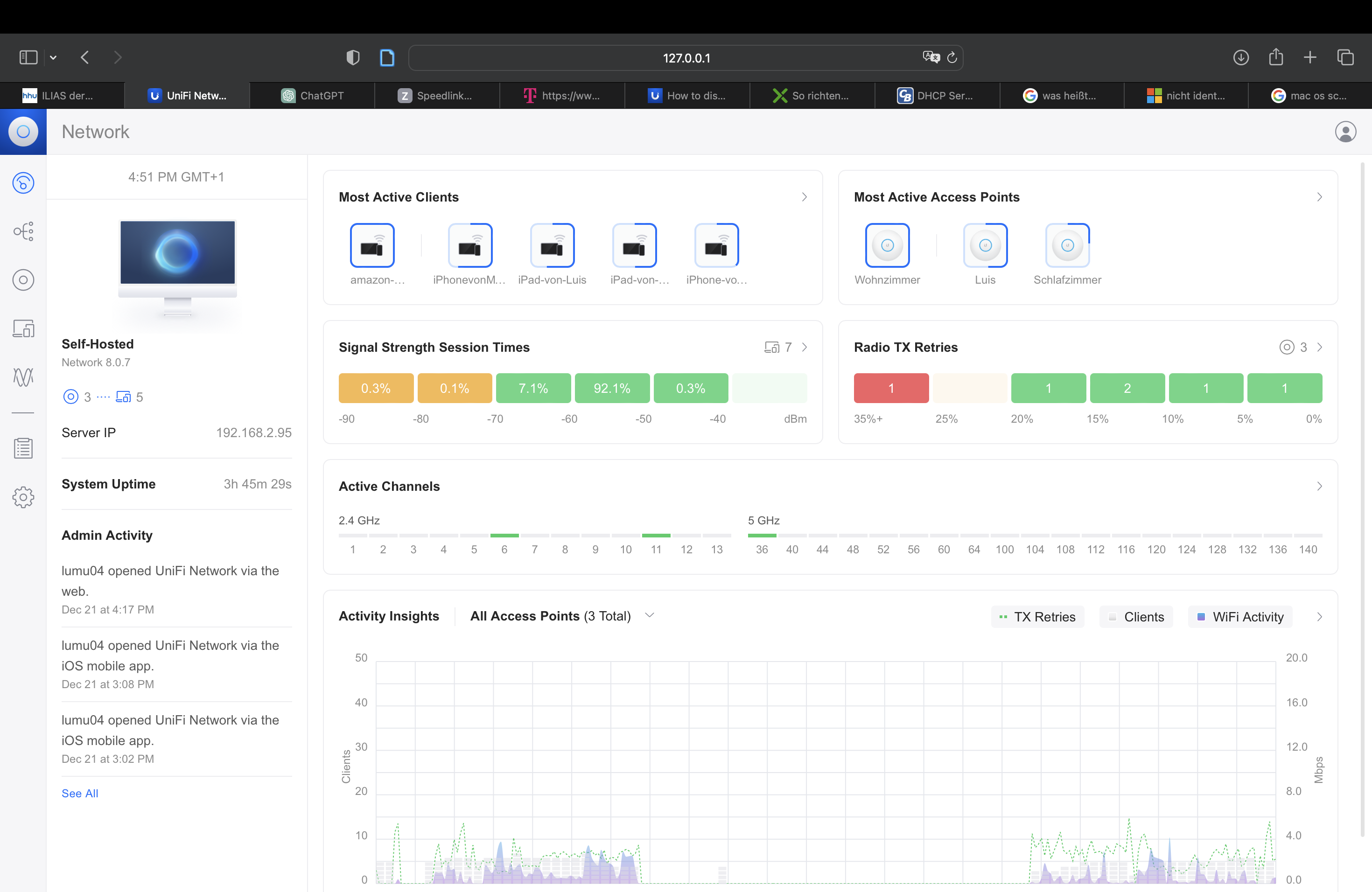

edit: Hab deinen Screenshot übersehen. Guck mal bitte ob die Liste der bekannten Geräte die du geposted hast zufällig bereits 100 Geräte kennt. Denn dann hast du einfach keine freien IPs mehr die der Router vergeben darf.
OK. Also quasi so.

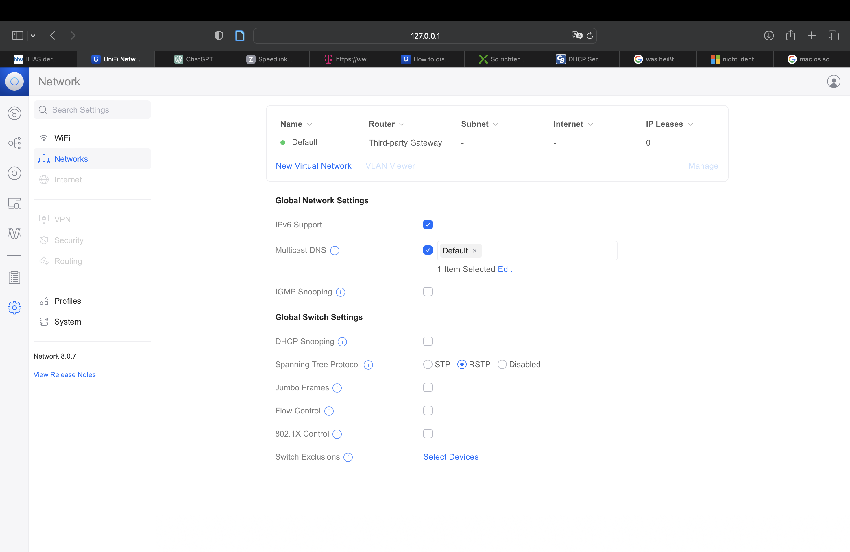

Ich finde keine Informationen oder Einstellungen zur DHCP Range. Habe aber alle inaktiven IP Adressen gelöscht.
Genau so
Die DHCP Vergabdauer ist bei 2 Wochen und 100 IPs können vergeben werden. Habe jetzt genug ips gelöscht. Muss ich meinen PC oder den Router Neustarten damit es funktioniert?
