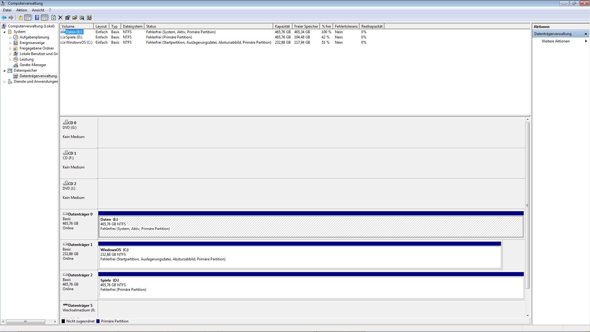

öffne die Datenträgerverwaltung und mach einen Screenshot.
Stell mal ein Bild deiner Datenträgerverwaltung ein, dann haben es alle leichter dir zu helfen.
(Datenträgerferwaltung von Windows 7: Rechtsklick auf Computer, dann Verwalten. Danach im linken Teil die Datenträgerverwaltung anklicken und ein Screenshot davon machen)

So habe mal ein Bilder der Computerverwaltung angehangen.

Die Systempartition ist es also - diese willst du wirklich löschen ?
Wenn du das machst, dann gibt es kein Windows... - neu installieren.
Na wie kommt den sowas hab Windows auf C und nicht E Installiert.
Und E ist ja leer wie man sieht.
Man sollte bei mehreren Platten schon bei der Installation drauf achten welche die erste ist und welche als aktiv* markiert wird.
*immer die, welche Windows als erstes erkennt
Jetzt kannst du nur noch neu installieren, oder es so lassen - eine Reparaturinstallation ist theoretisch auch möglich.
Du kannst (auf eigene Gefahr) auch mit EasyBCD versuchen den Bootmechanismus auf die Windows-Platte zu schieben. Das kommt halt dabei raus wenn man nicht genau weiß wo der Bootmechanismus landet wenn man neu installiert.

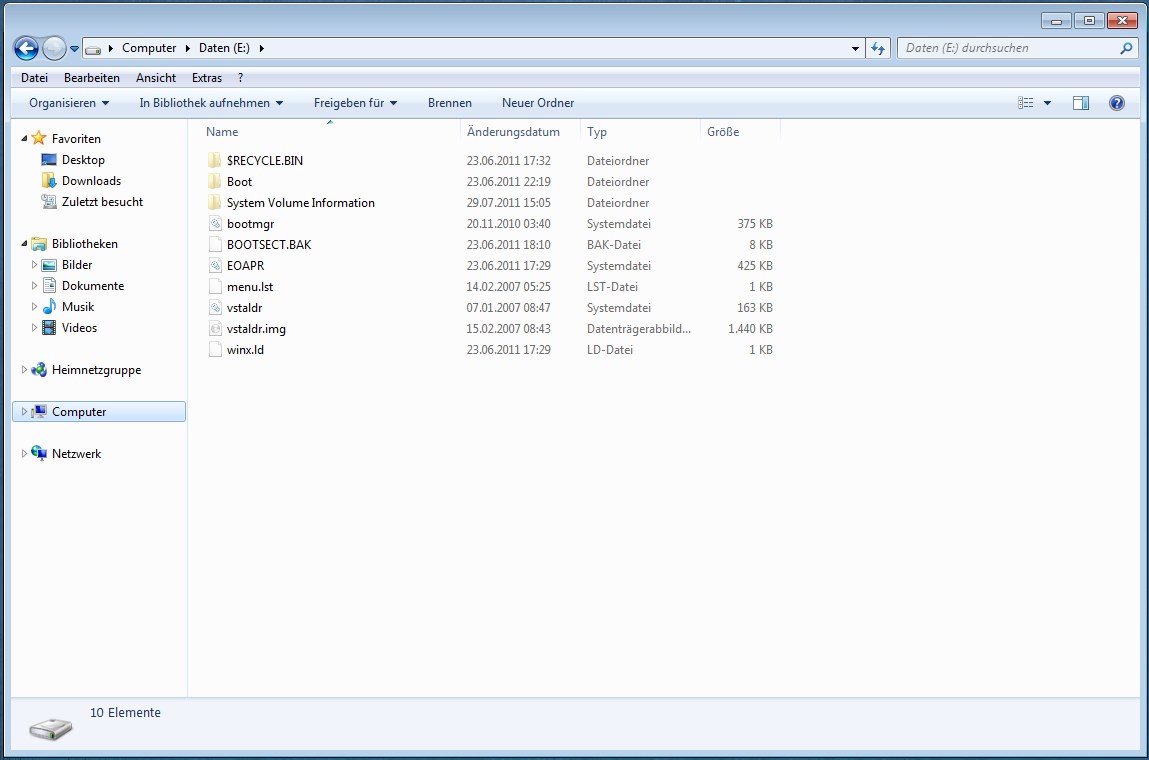

Hier mal die Versteckten Systemdatein.
Und die erste Festplatte die bei der Installtion erkannt wurde ist C:

Mach doch den Gegentest. Zieh die Platte wo E drauf liegt ab.
Und schon wird das System nicht mehr booten.
Du kannst auch versuchen das (mit abgeklemmter E und D) über die Repa-Funktion der Windows-DVD hinzubiegen.
Der Grund warum das so ist wurde schon genannt. Windows packt seine Boot-Dateien auf die erste primäre Partition auf der 1. Platte. Und wenn das nicht c: ist, sondern E ist ihm das reichlich egal. Das ist der Grund warum Du mehrere Windows über Deine Platten verteilen kannst und trotzdem jedes Bootet auch ohne das Bios umzustellen, weil der Boot-Mechanismus immer nur auf einer ist.
