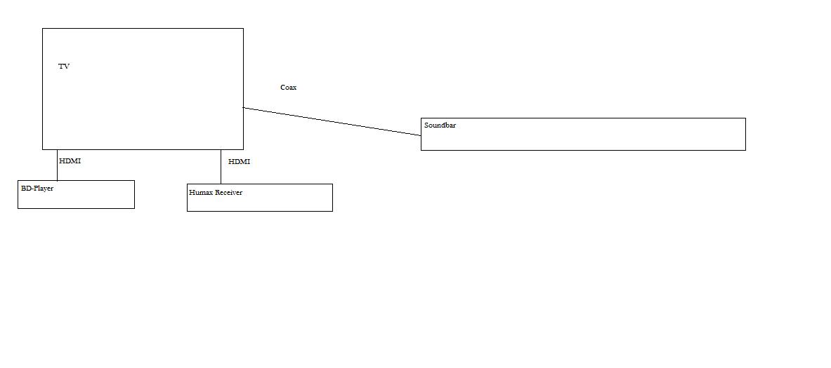

Moin!
Ich habe günstig die Philips Soundbar HTS3111/12 geschossen. Diese habe ich mit dig. Coax an meinen Philips 46PFL3108K/12 angeschlossen. An diesem hängt mein Humax TV-Receiver von Telecolumbus per HDMI und mein Philips BDP3200 BluRay-Player per HDMI. Jetzt ist das Problem mit der Soundausgabe. Gucke ich normal TV (was ja über den Humax Receiver läuft), kommt ein 5.1 Signal an meine Soundbar, was mir auch durch die entsprechende Status-LED bestätigt wird. Wenn ich jedoch eine DVD/BluRay gucken möchte kommt kein 5.1 oder DTS-Signal an die Soundbar. Das Gleiche ist auch, wenn ich statt des Players den Amazon Fire TV Stick angeschlossen habe. Schließe ich die Soundbar mit dem dig. Coax.-Kabel direkt an den Player, funzt auch die Soundausgabe mit 5.1/DTS.
Kann mir da jemand helfen, dass ich das Coax-Kabel am TV angeschlossen lassen kann und ich nicht nur das Dolby-Signal vom Humax, sondern auch vom BD-Player ausgeben lassen kann?
Danke!

Ich hab das mal aufgemalt, wie es vom Humax aus klappt, nur vom BD-Player nicht.

Schau mal bei den Einstellungen vom BD-Player rein, wie der den Ton über HDMI ausgibt. Tippe auf decodiert (im Gegensatz zum Anschuss direct über Coax).
Decodiert geht dann per HDMI an den TV. Kann von da aus nicht mehr als Mehrkanal weiter, weil es decodiert zu groß für Coax/Toslink ist.
Probier mal auf den BD-Player für HDMI auf "pass Through" oder "nicht decodiert" zu stellen. Bzw. wie auch immer der Hersteller es in seinen Menus nennt.

Musst den BD-Player auch auf Ton per Bitstream bei HDMI stellen.
EDIT:
Du sendest dann den Original DTS/DD Datenstrom zur Soundbar. Falls dein TV keinen DTS/DD Decoder hat, wirst du dann "richtigen" Sound über die Soundbar haben, aber keinen Ton am Fernseher.

Beim BD-Player hatte ich eigentlich schon mal Bitstream eingestellt. Auch auf Auto keine Besserung. Es kam nur ein Stereo-Signal aus. Ich habe schon daran gedacht, dass dies vielleicht nur ein HDMI-Anschluss am TV kann und habe diese mal gewechselt, aber da das gleiche Bild (bzw. Ton^^). Aber ich probiere das nachher gerne nochmal aus (bin noch bis um 10 auf Arbeit).
Bitstream sollte auf jeden Fall richtig sein.
Ich weiß nicht was der TV dann damit macht. Aber wenn es beim Humax klappt.
Dort kann es auch nur funktionieren, wenn er den Bitstream per HDMI an den TV gibt. Und der TV diesen ohne "anfassen" per Coax-out an die Soundbar gibt.
Sicher dass du im BD-Player für den HDMI auf Bitstream umgestellt hast?
Falls du in den Einstellungen vom Coax-Ausgang (am BD-Player) warst wäre zumindest klar, warum sich keine Änderung ergeben hat.
Kann es evtl. sein dass die Filme DTS sind? TV strahlt normalerweise mit Dolby Digital aus und manche TVs leiten kein DTS weiter.
Schau mal ob du bei den Filmen evtl. eine Dolby Tonspur auswählen kannst. (und die Einstellung Bitstream beim Player sollte die richtige sein)
Es wurde auch mit alten DVDs probiert, die hundert Prozent nur Dolby 5.1 ohne DTS haben. Dort das gleiche Spiel. Ich bin mir ziemlich sicher, dass ich auf Bitstream gestellt habe, aber ich probiere es nachher nochmal.
