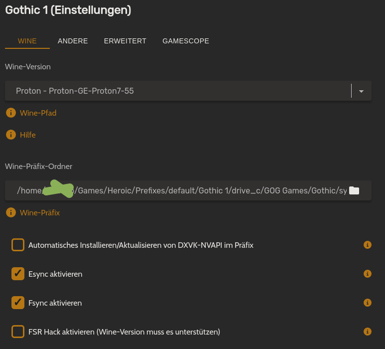

Bin frischer Linux Mint User. Möchte gern Gothic 1 spielen. Habe die GOG Version. Was habe ich gemacht:
  • Wine 9.17 über den Terminal installiert
  • Lutris installiert
  • Über Lutris das Gothic GOG Scribt gesucht und darüber mit der .exe installiert
  • Lutris bietet aber mir statt die Wine 9.17 nur eine 8. irgendwas
  • Spiel startet aber hat Soundprobleme - die GFX hängen 1,5 Sekunden einer Aktion hinterher
  • In LutrisProton eingestellt. Meckert das es nicht bei 32bit Spielen funktioniere
  • Bottles installiert (mMn etwas übersichtlicher)
  • Spiel installiert und eingestellt
  • beim starten Access Violation Error
  • Herioc installiert
  • wine GE 8-26 eingestellt - ist da die Neueste
  • läuft auf Anhieb und ohne hinterher hinken von GFX
  • Nun fällt mir auf, keine Musik *Auge zuckt"
  • im Netz gelesen das ich directMusic installieren muss über WineTricks
  • Wenn ich Winetricks über Heroic starten will
  • mehr passiert nicht
  • Winetricks des Systems geöffnet
  • directmusic für 9.17 installiert
  • über Terminal Gothic mit Wine 9.17 gestartet
  • Hintergrund Music läuft, jetzt hängen aber die Tastatureingaben verrücktes Lachen stellt sich ein

so habe ich es gemacht. Nur eben mit v9.17. Deshalb meine Idee mit den Wine Versionen in Heroic. Da komme ich aber irgendwie nicht an WineTricks.
Ich denke es ist alles da in Heroic. Funktioniert auch besser wie alles andere. Irgendwie muss man ihm nur beibringen DirectMusic zu benutzen

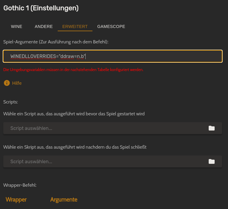

Mit neuem Proton also 9er experimental hilft dann womöglich ein startparameter angeblich:
WINEDLLOVERRIDES="ddraw=n,b" %command%
Das wäre halt der für steam, kann man aber sicher abwandeln. ich schau mal was dann passiert.

Ich habe nur Proton Version 8.0-5 zum starten genutzt und als startparameter
Code:
hergenommen. damit lief es dann richtig, keine verdrehten Texturen, video spielte ab.

Den startparameter nicht vergessen:

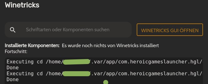

der winetricks button da, den könntest du halt mal versuchen. wenn da ein menü kommen würde wo du dll und sonstwas auswählen kannst, eben alles was man dami installieren kann. dann schau mal ob du directmusic findest.
Dann hättest du das schonmal :-)
@Alexander2
ja, dass war auch meine Idee in ein paar Posts drüber. Aber do kommt bei mir leider kein Menü. Bei dir auch nicht?

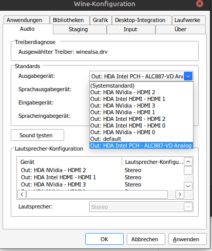

ich habe jetzt aber geschaft ALSA zu aktivieren in wine 9.17.
das Spiel spuckt jetzt bein starten folgendes aus:
mit winecfg brauchste eigentlich nichts umstellen, also pulseausio sollte fein sein. bzw pipewire steckt ja dahinter, auch wenn pulseaudio da stehen sollte.

Danke für deine Unterstützung. Winetricks habe ich. Aber du musst dir folgende Fakten vor Augen halten:
  • Winetricks welches im Sytsem installiert ist, kümmert sich nur um die StandartWine Version vom System
  • Nicht um die, die in Heroic installiert sind. Deshalb, nehme ich an, ist der Winetricks Button in Heroic da.
  • der aber nicht funktionier.
  • Es müsste also irgendwie möglich sein, Winetricks vom System auf Heroic anzuwenden
