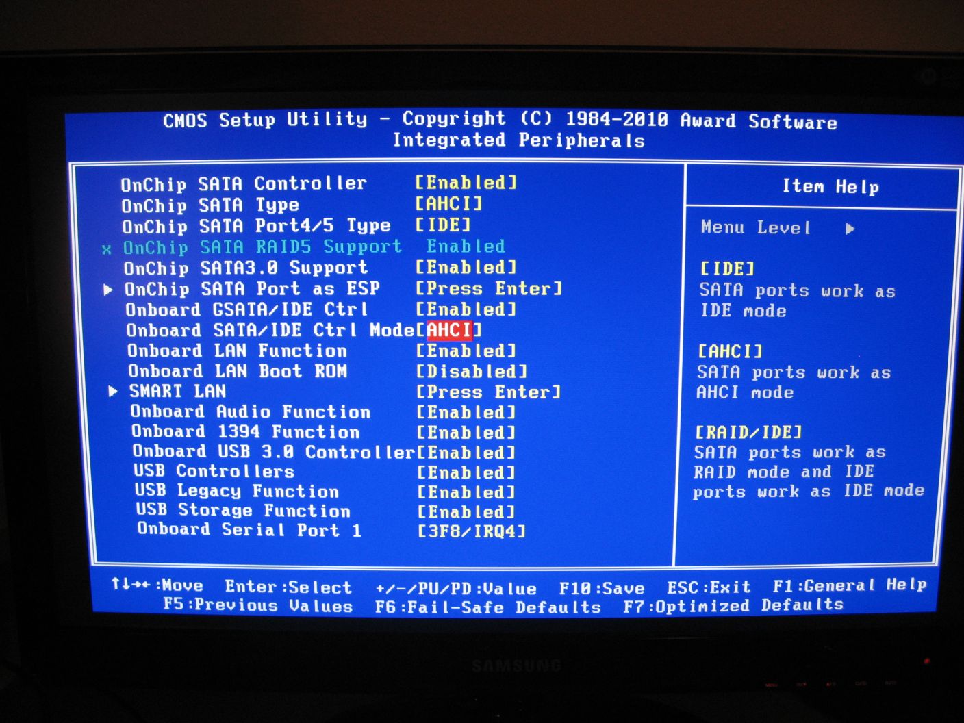

Mit dem AHCI blick ich noch nicht so ganz durch

Für deine SSD brauchst du AHCI.
Das Umstellen dürfte keine Schwierigkeiten machen. IDE bremst die SSD aus.

IM BIOS BILD stehen die SATA PORTS 4/5 noch auf IDE. Bitte ändern auf AS SATA ! Ansonsten ist alles ok.
Das kannst du aber erst nach der REGISTRY ÄNDERUNG machen, weil ansonsten Windows 7 nicht startet und einen BLUESCREEN erzeugt.
ODER ist der BIOS Bildschirm der Stand, mitdem du Windows 7 installiert hast ?
Dann brauchst du nur noch ohne Registryänderung die SATA PORTS 4/5 auf AS SATA zu stellen.
(dritter Eintrag von oben ..).

OK, dann nur noch die PORTS 4/5 im BIOS auf AS SATA. Das war es.
