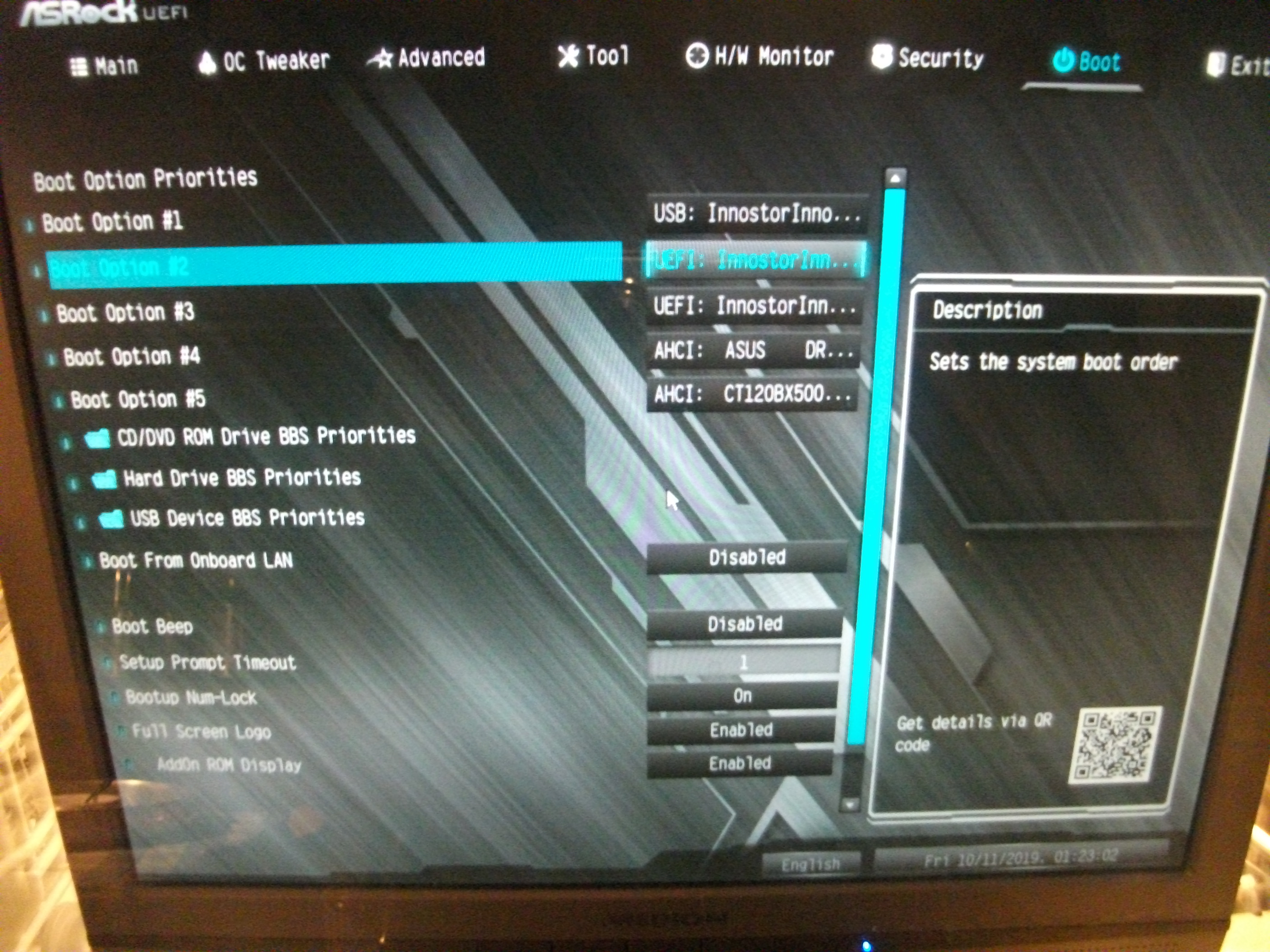

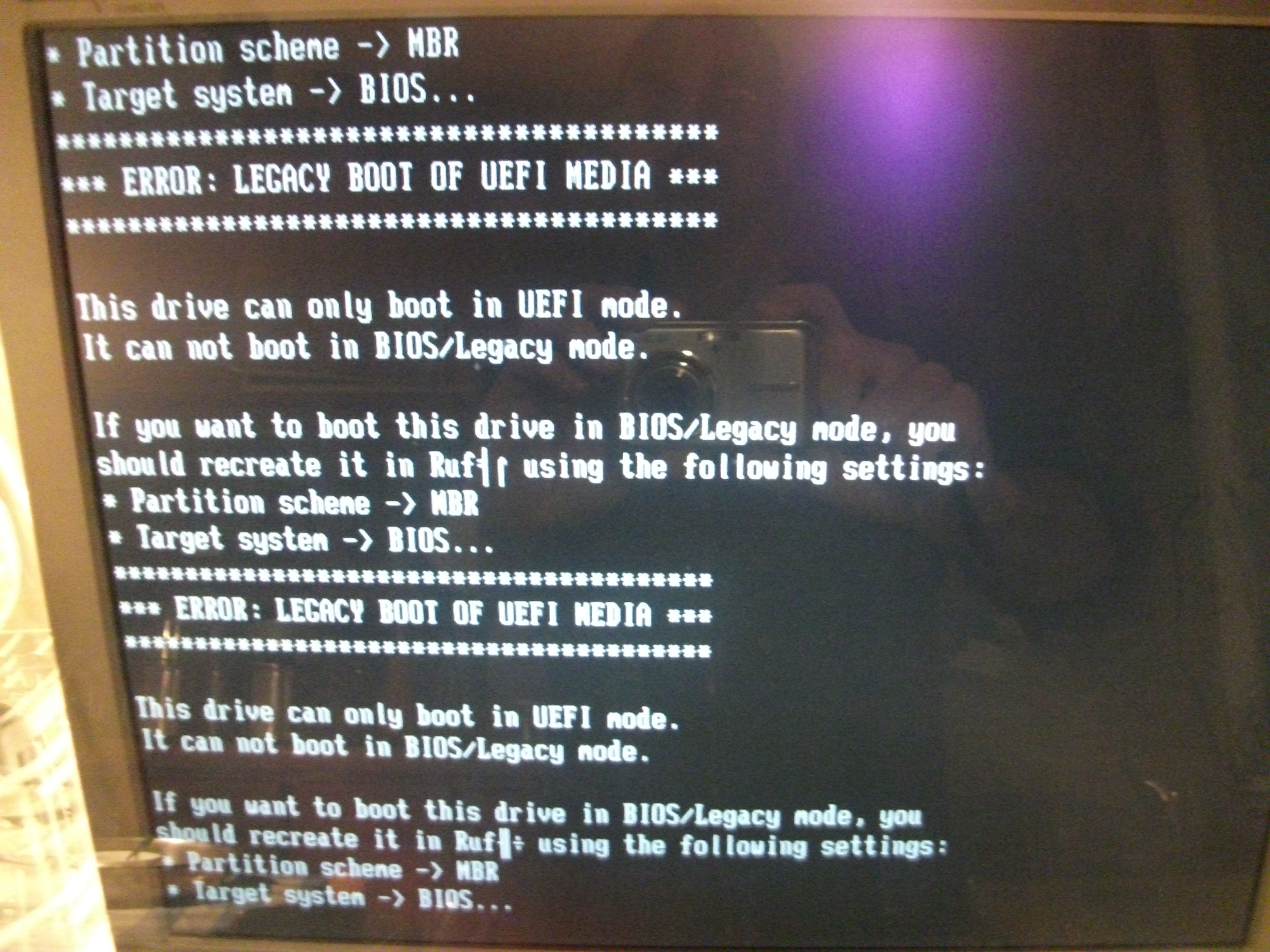

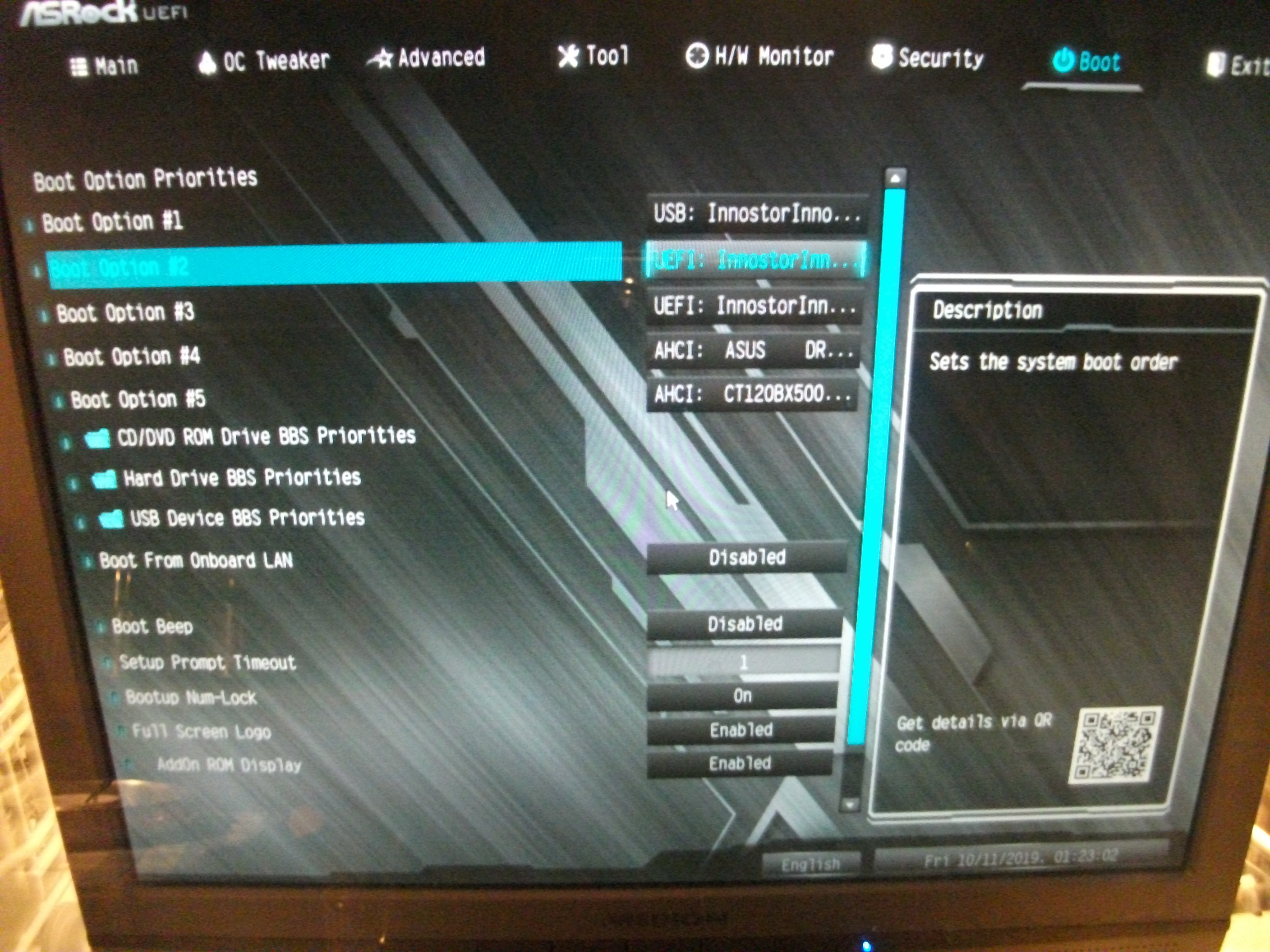

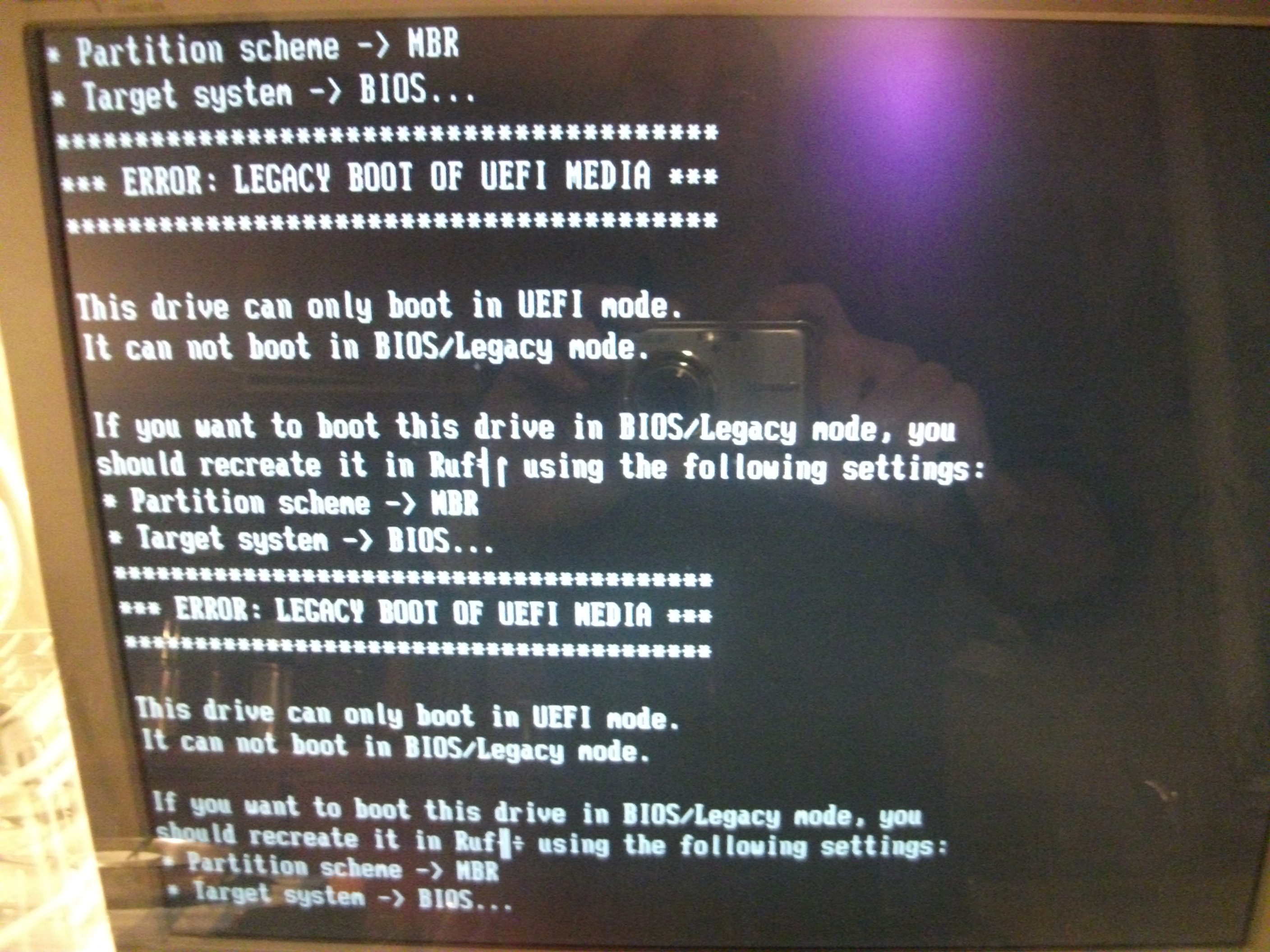

Rufus hat NTFS gewählt und ich habs auch nicht geändert.
Ich habe drei USB Bootoptionen, bei allen das gleiche Resultat.
RUFUS erstellt hier eine zusätzliche FAT-Partition auf dem Stick für den UEFI-Boot.
Du müsstest jetzt eigtl. booten können von Boot Option "2" oder eben "3".
Nimm mal einen anderen Stick, wenn vorhanden und erstelle das Medium neu.

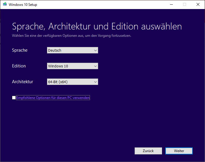

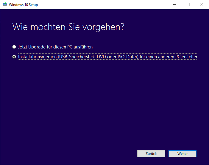

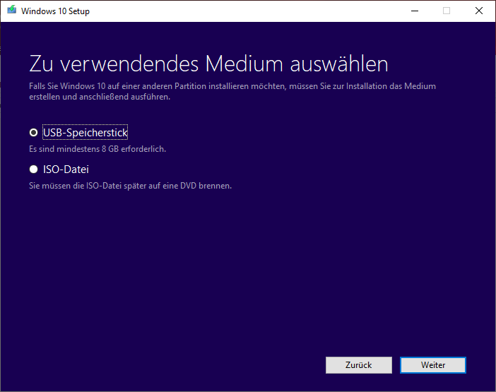

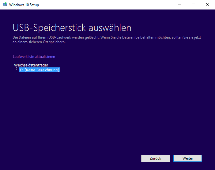

und wenn man es einfach haben will dann nimmt man das Microsoft Media Tool und wählt direkt auf USB Stick aus.
Diskpart oder eine ISO und Rufus braucht man 2019 nicht mehr für einen bootfähigen USB Stick.
Klick, klick und Weiter reicht !
