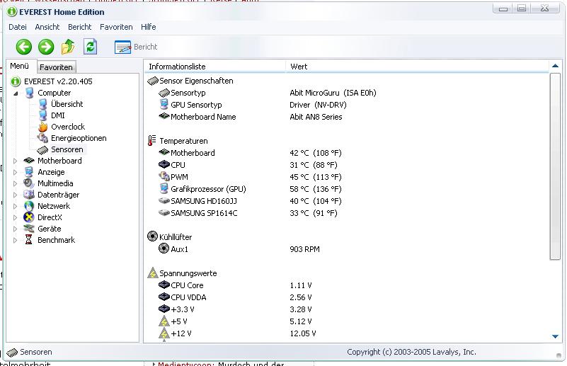

So, die Yate Loon sind verbaut. Eines kann ich sagen: Netzteilmodden macht keinen Spaß, vorallem die Kabel wieder neu verlegen.
Zum Yate Loon. Habe ihn angeschlossen und in der Hand gehalten. Im direkten Vergleich ist er unter 12V leiser als der Scythe 800. Mit seinen 1300 u/min bei 12V schaufelt er auch deutlich mehr. Super Lüfter!
Habe jetzt einen Yate Loon im Heck des Gehäuses und einen im Netzteil. Der im Heck auf 6V und der im NT läuft im Moment mit 420 U/min. Vor den HDD´s sind die Dämmmatten weg, so das nur an den HDD´s Luft reingezogen werden kann.
Denke mal, dass ich so gute Temps haben werde.
Laut Internet bei 5V. Muss aber weniger sein.
Im Anhang mal meine Temps nach 1.5 Std. C&C3 spielen. Scheint wieder alles in Ordnung.
Selbst auf den 900 jetzt, höre ich das NT nicht. *Freu* endlich geile Lüfter
In dem Moment wo du zu Everest swichst, fallen doch die Temps ...
cYa
Schon klar, der Screen war ja auch nur für HDD Temps und NT Drehzahl. CPU juckt eh nit, is ja unter Wasser, da können mir die Yate Loon auch nicht helfen ;)
