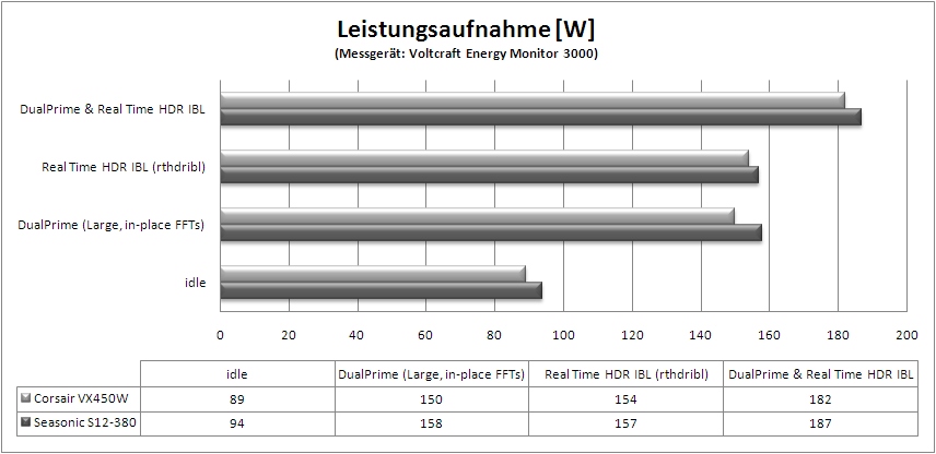

@sebbekk
wie schauts mit dem Wirkungsgrad im vergleich zu deinem alten S12 aus?
Ist ein bisschen besser, siehe Anhang.
