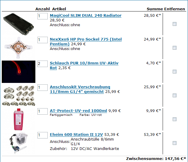

Hier mal die WaKü die ich evtl schon bald Verbaun werd (meine erste *spannung*)
Leider find ich für diesen MagiCool Radi keine Reviews, hoffe das wird kein Reinfall :freak: Auf jeden Fall kommen auf den Radi zwei iXtrema Pro IXP-74-14R drauf :)

Das Anschlusskit wird zwar passen, aber die Schläuche werden sehr wackelig drauf sitzen, und
du wirst die Überwurfmuttern bis zum Anschlag andrehen können ;)
Nehm lieber 10/8er Anschlüsse... und wenn möglich keine Winkel (da wo du es vermeiden kannst).
:eek: Ich seh grad - das ist ja ein 11/8 Kit, ich wollt eigentlich ein 10/8 Kit Einpacken :o
Das Kit find ich an sich ziemlich praktisch, klar werd ich Winkel vermeiden - sollte auch ohne gehn, aber für den schlimmsten Fall
Ist dort dass dabei was auf dem Bild zu sehen ist? Weil das sind ja einige Winkel...
Kannst ja schonmal im Kopf die Verlegung planen... ich denke nicht dass du soviele Anschlüsse brauchst :) - vorallem nicht soviele Winkel^^(Da kommste einzeln evtl. günstiger bei Weg ;))
Rein Theopraktisch bräuchte ich 6 gerade Anschlüsse :D Aber so ein Kit - naja, besser zuviel als zu wenig. Im dem Kit sind 4 Winkel bei - 6 gerade 10/8 würden mich 8€ Kosten, ein Kit mit 10 geraden 12€ - ist wieder so ne Gewissensfrage :lol:
Hehe.
Bei der Zusammenstellung der Kits kam ich grad nicht so ganz mit.
Ich habe 7 gerade und einen Winkel verbaut... und dieser eine Winkel ist leider nötig, wenn ich keinen
fast 90° Knick im Schlauch haben will :lol:
Desweiteren würde ich evtl. über PVC Schlauch nachdenken.
Ich verwende zwar auch PUR, aber der ist beim verbauen sehr eigen.
Einmal zurecht gebogen und angepasst funktioniert das zwar, aber bis dahin kann es dauern^^
Grade für kurze Strecken, wie bei mir vom Single Auslass im Heck zum CPU Kühler Einlass
wäre PVC Schlauch optimal.
Aber mit PUR sollte das gehen, ich habs ja auch hinhbekommen.
Und wenn durch das Zeug einmal warmes Wasser geflossen ist, bleibts auch so in der Form und drengt nicht dazu sich beim
demontieren wieder grade zu biegen :)
Also wenn ich das richtig Verstehe - PUR bleibt nach Erwärmung oder längeren Biegung in seiner Form? Und PVC nicht?

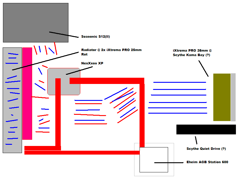

Hier mal eben was in Paint gemalt :D
