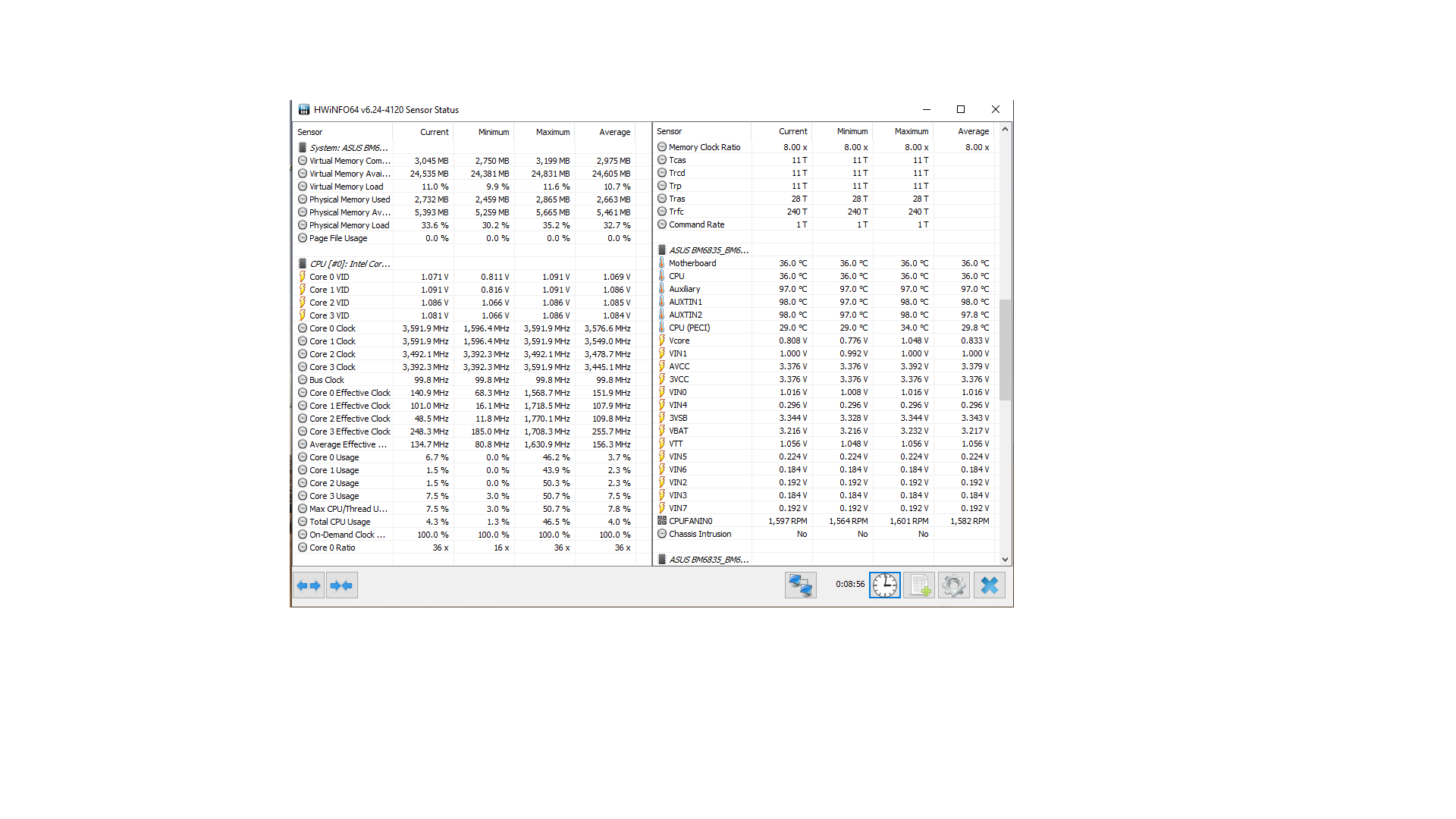

ok denn test mache ich mal, wie kann ich am besten die spannung testen?
grafikkarte habe ich keine da liegen
Testen.... hmm überwachen mit HWINFO (sensors only anwählen beim start)
Wichtig wäre:
12v
5v
3.3v
Falls du dir unsicher bist, kannst du ja mal einen Screenshot posten.

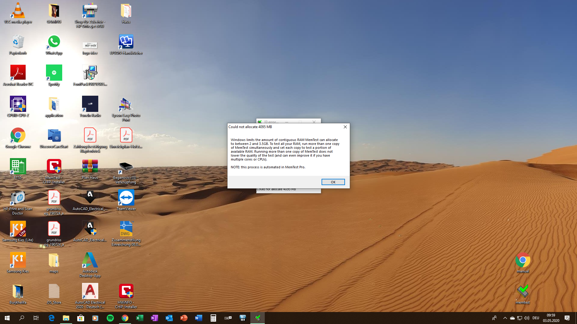

bei meinen mainbord wird nur 3.3v angezeigt mehr leider nicht. memtest hat bis jetzt auch nicht funktioniert
