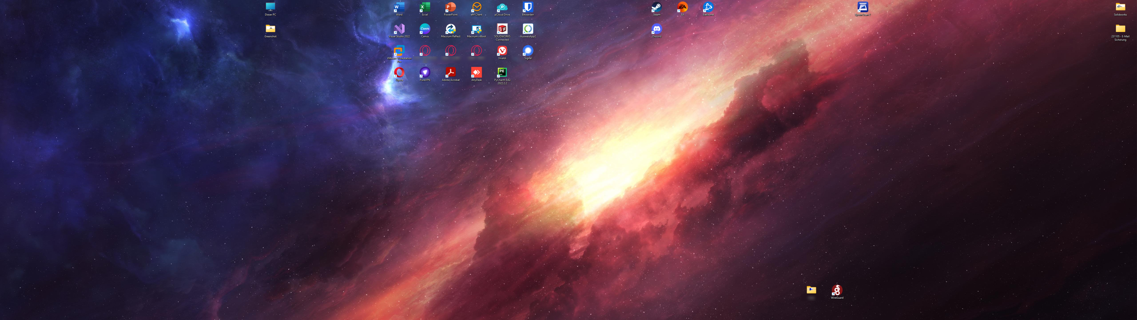

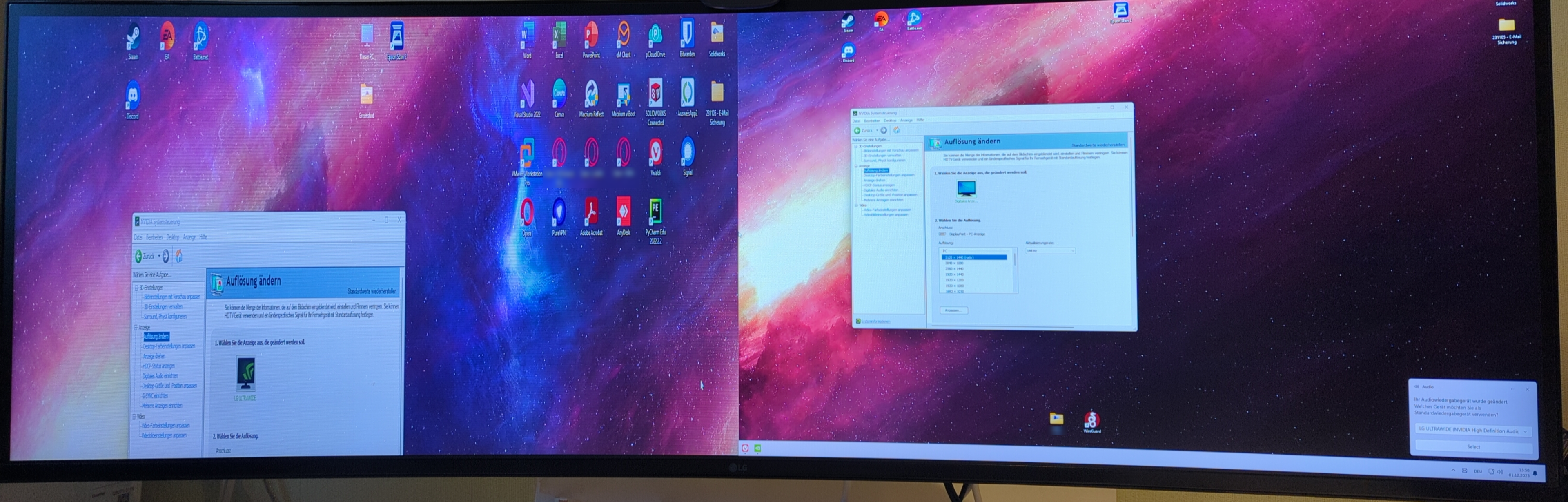

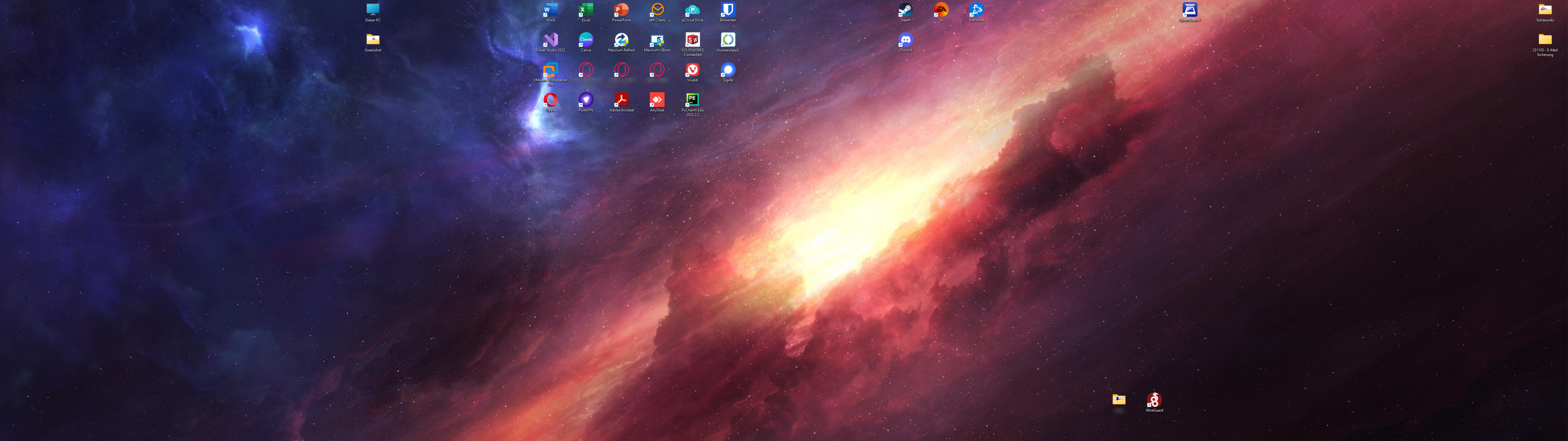

Also, heute habe ich den Rechner nach der Arbeit angemacht und auf dem Anmeldebildschirm ist der halbe Monitor schwarz auf der linken Seite. Außer die oberste Pixelreihe, diese scheint intakt zu sein und funktioniert. Erstmal einen Schreck bekommen, dass der Monitor hin ist.... das OSD Menü am Monitor geht aber über die Hälfte, daher OK liegt nicht daran. Also Kabel von einen Port auf den anderen umgesteckt, dann ist das zu sehen, was im Anhang da ist. Das zweite Bild ist, wenn ich in diesem Zustand einen Screenshot erstelle.
Das Ergebnis sagt mir: GPU berechnet alles OK, das halbe Bild geht halt nur auf dem Weg verloren. Also hat die Grafikkarte einen weg. Im BIOS und beim booten auch bereits schwarz
Alle DP Ports benutzt » Immer dasselbe Ergebnis.
HDMI Kabel angesteckt » Alles top, nur dass da nicht mehr als 72 Hz gehen » Erstmal egal da funktioniert
Anderes DP Kabel genommen » Keine Änderung
Mein Ergebnis, da ist in der GraKa was abgeraucht » Hardwaredefekt. Neustart bringt nichts, alle 3 DP Ports "halb tot"...
Jemand schonmal sowas erlebt oder sowas gesehen und weiß da vielleicht genaueres? Bevor ich mir eine neue GraKa kaufen muss....

Ich würde nicht erwarten, dass das ein Defekt einzelner Lanes ist, wie im Titel gefragt.
Wenn du nicht zeigen kannst, dass eine andere Quelle das gleiche über DP noch korrekt hinbekommt, würde ich ein Problem beim Monitor auch noch nicht ausschließen. Das würde ich sogar für wahrscheinlicher halten als ein GPU Defekt der so aussieht, aber nicht die Stabilität der GPU beeinflusst. Das, oder ein Software Problem.
Was passiert mit 120Hz und 85Hz?
Und ich wäre etwas neugierig die vollständigen EDID Infos zu sehen um zu schauen, ob die DSC Tiles zu dem zerklüfteten Bild passen...
Reaktionen: Baal Netbeck
Ich erwarte auch einen Defekt am Monitor.... Diese widescreen Monitore sind manchmal aus zwei Paneln zusammengesetzt... eventuell wird eines davon nicht mehr richtig angesprochen.
Ach, und wenn du schon dabei bist, schau mal mit GPU-Z, Advanced Tab nach, was die DP Config macht jeweils.

Monitor ist OK. Habe meinen Arbeitslaptop über DP angeschlossen, keine Fehler.
@Ray519: Mache ich gleich, danke für die Hinweise
Jap, über Displayport sieht das folgendermaßen aus (Laptop hat ein USB-C zu DP Kabel):
Erst am PC alle Frquenzen durch, danach am Laptop. Dann PC wieder angeschlossen und es geht jetzt... s. weiter unten.
Freq.LaptopPC
72OKOK
85OKteilw. OK
100OKNicht OK
144OKNicht OK
"Teilw. OK" heißt, beim Umschalten auf 85 Hz, springt die linke Hälfte "kurz an" für wenige Frames und dann kommt wieder selbe Fehler. Egal ob von weniger oder mehr Hz.
Sooo, jetzt während dem Schreiben ein wenig rumprobiert (also umschalten). Jetzt läuft das auch auf dem Rechner ohne Probleme mit allen Frequenzen....
Wie und wo komme ich an die EDID ran, habe bis jetzt nur Linux Tools auf die schnelle gefunden.
Edit: Defektes Board am Monitor, wo sich eine Lötstelle erst "Aufwärmen" muss oder sowas in der Art? Ich probiere das morgen nochmal nach einem "kaltstart". Ohne Heizung, dann sollte der gut abkühlen.
