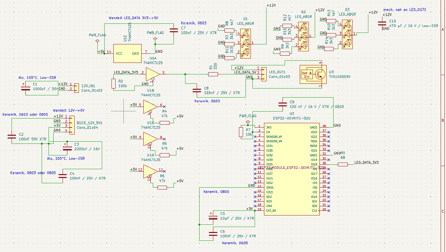

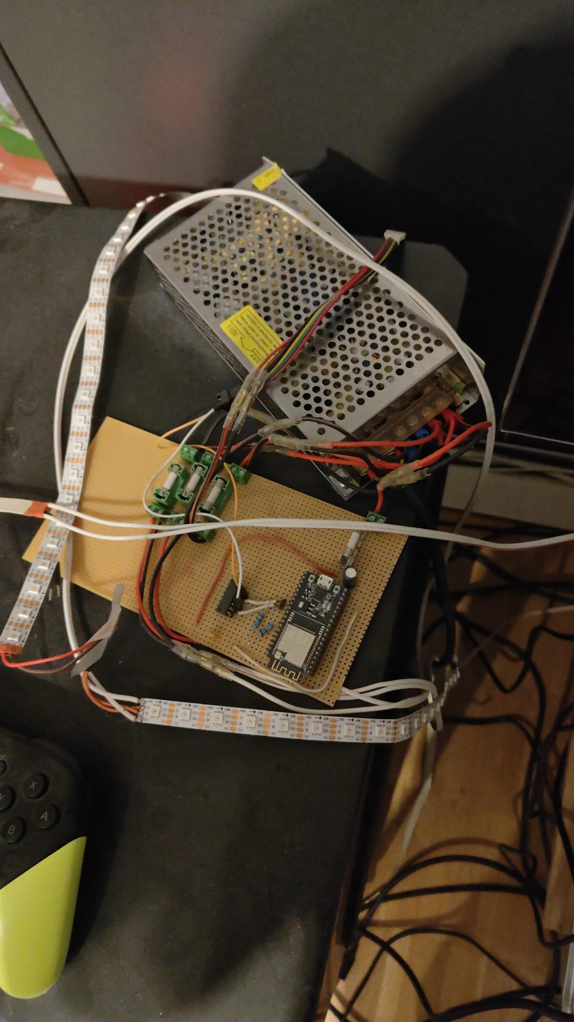

Hallo, ich hab ein DIY Ambilight vor einigen Jahren gebaut mit einem ESP32. Das Ambilight läuft aber nur mit 5V (LEDs), entsprechend hoch sind die A (das NT hat 20A). Ich hab einen neuen TV gekauft (65") und die alten LEDs (144/m) runter gemacht und mich hat das schon wieder so gestört. Ich habe 3 Einspeisungen (eben wegen 5V). Da ist so übel Kabelsalat und die Platine die ich gebaut hab (ist ein einfaches Board) sieht auch schrecklich aus... darum hab ich mir gedacht, ich mach das jetzt mal richtig schön und ordentlich. Und wechsel direkt auf 12V mit 60 LEDs/m, dann sollte auch eine Einspeisung langen. Also erste Schritte mit KiCAD gemacht, bin vom Schema her soweit auch fertig aber... dann hab ich mal kurz gegoogled und bin auf div. WLED Controller gestossen, die 1) weniger kosten als meins wenn ich es selbst bau und 2) höchstwahrscheinlich sicherer sind ;)

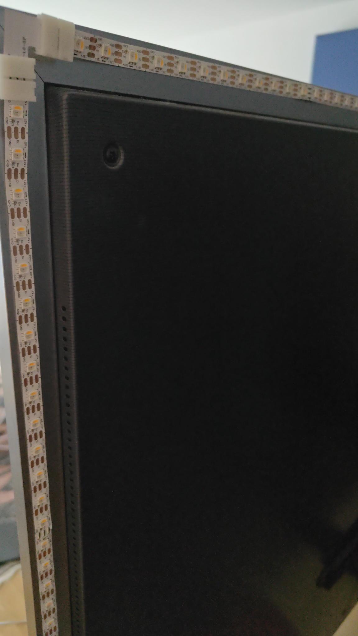

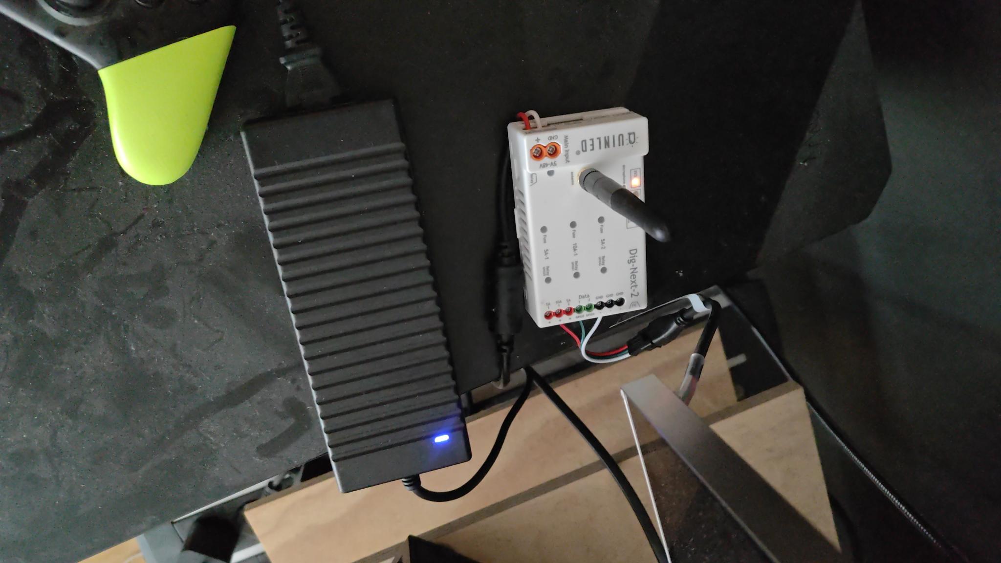

Kleines Update: habe den QuinLED Dig-Next-2 gekauft und bin mega zufrieden. 60 LEDs vs 144 LEDs macht keinen Unterschied. Und eine Einspeisung reicht völlig aus bei 12V und 60 LEDs. Habe jetzt links/oben/rechts einen Streifen. Jetzt kann ich sogar wieder problemlos Staub wischen... wenn ich mal Lust und Zeit dazu hab ;)
Das einzige was mir "negativ" aufgefallen ist, ist dass die Kalibrierung sehr falsch ist. Als wären das keine RGB-Streifen sondern BGR. Grob hab ichs schon angepasst im Hyperion... bin aber aktuell zu krank, Corona oderso.
Die Ecken hab ich diesmal auch nicht gelötet sondern geklippt, wollte das mal ausprobieren. Man verliert zwar ein wenig an LEDs (weil dann eben der Clip da ist), aber das ist für mich absolut vertretbar. Leider sind die Clips irgendwie recht dick, darum stehen die etwas ab. Weis nicht ob es dafür auch noch eine bessere Lösung gibt.
