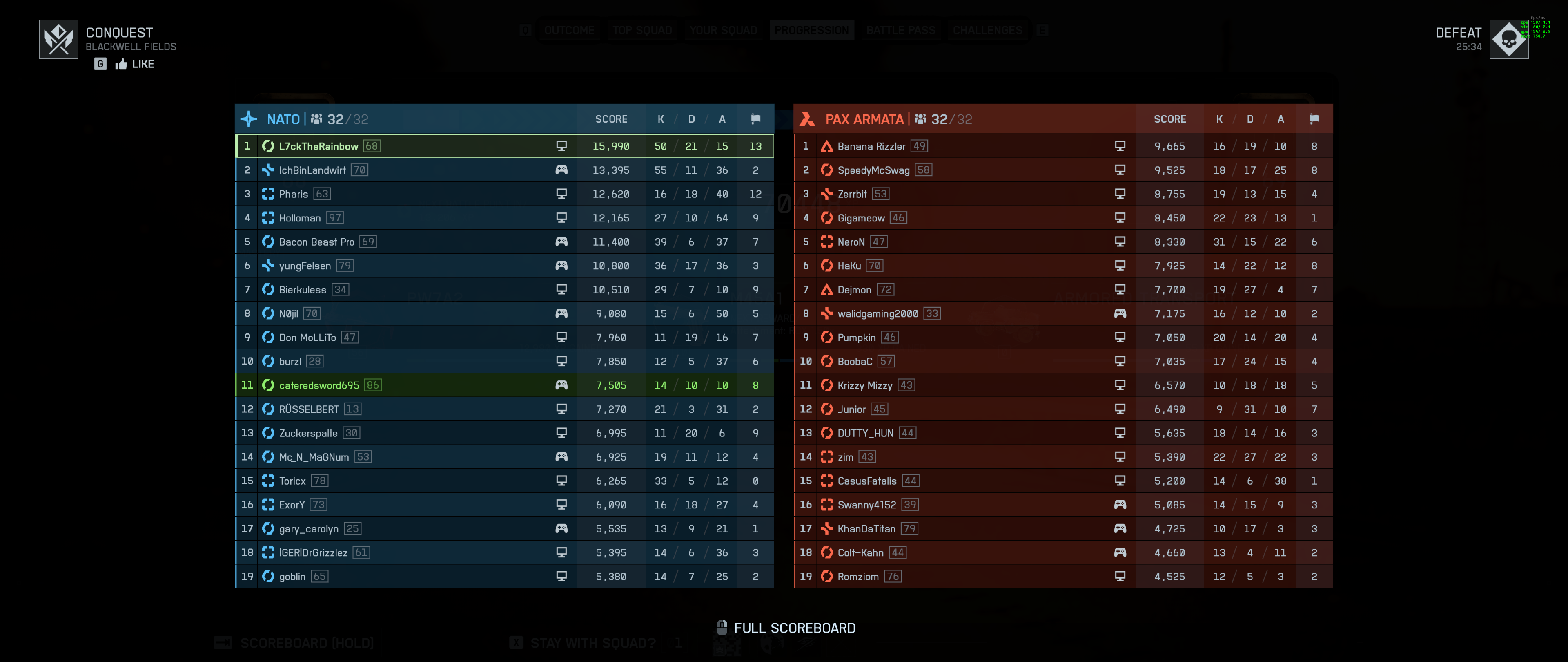

Ich komme gerade aus einer Runde. Ich weiß ja nicht was die Leute so für "Stats" haben, die hier Low Settings etc. empfehlen. Aber ich kann Dir aus eigener Erfahrung sagen, dass das Spiel sehr empfindlich auf Inputlag reagiert.
Konträr dazu, spiele ich eben in 5K 165Hz mit Frame GEN x2, dazu Ultra Details + Texturen, Mesh & Texturen Filter auf Maximum.
Resultat sieht eigentlich immer ungefähr so aus am Ende:
Engineer, All ouf Warfare mit SMG PW7A.
Man muss also nicht in 720P mit 700Hz zocken, um gut "rasieren" zu können.

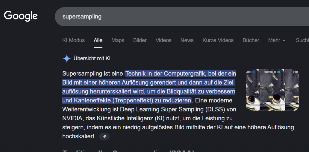

Völlig falsch? Ok, dann zerlegen wir mal meine Aussage in Teilaussagen und schauen uns die mal im Einzelnen an.
adfsrg schrieb:
Bei Supersampling wird das Bild in einer höheren Auflösung berechnet und dann runterskaliert.

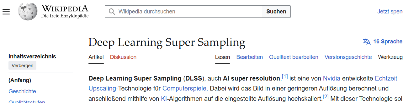

adfsrg schrieb:
Bei DLSS wird das Bild in einer niedrigeren Auflösung berechnet und die KI rät dann, wie das Bild aussehen würde, wenn es mit einer höheren Auflösung berechnet worden wäre.

Der Satz ist wohl unstrittig, oder?
