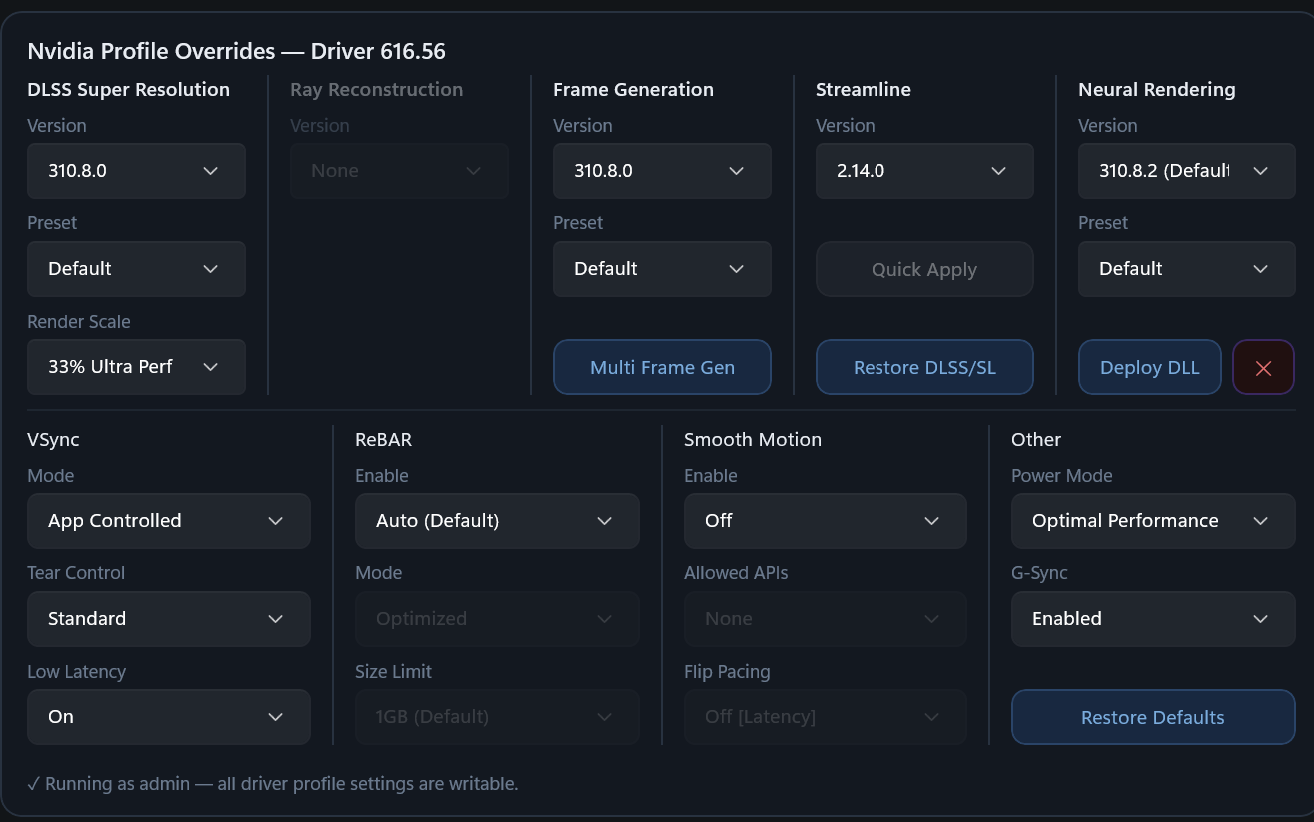

Ich konnte (dank der Anleitung von Computerbase) DLSS 5 neural Rendering bei mir in Starfield aktivieren. Meine RTX 4080 Super läuft allerdings am Limit, da DLSS 5 bisher nur in nativer Auflösung läuft. Ich finde in Reshade keine Möglichkeit das Upscaling oder Framegen zu verändern. Was für Reshade Addons braucht man dafür? Wenn ich die Upscaling Einstellungen im Spiel verändere passiert bei den FPS Nichts. Egal ob da DLAA, Qualität oder Ultra Performance ausgewählt wird.

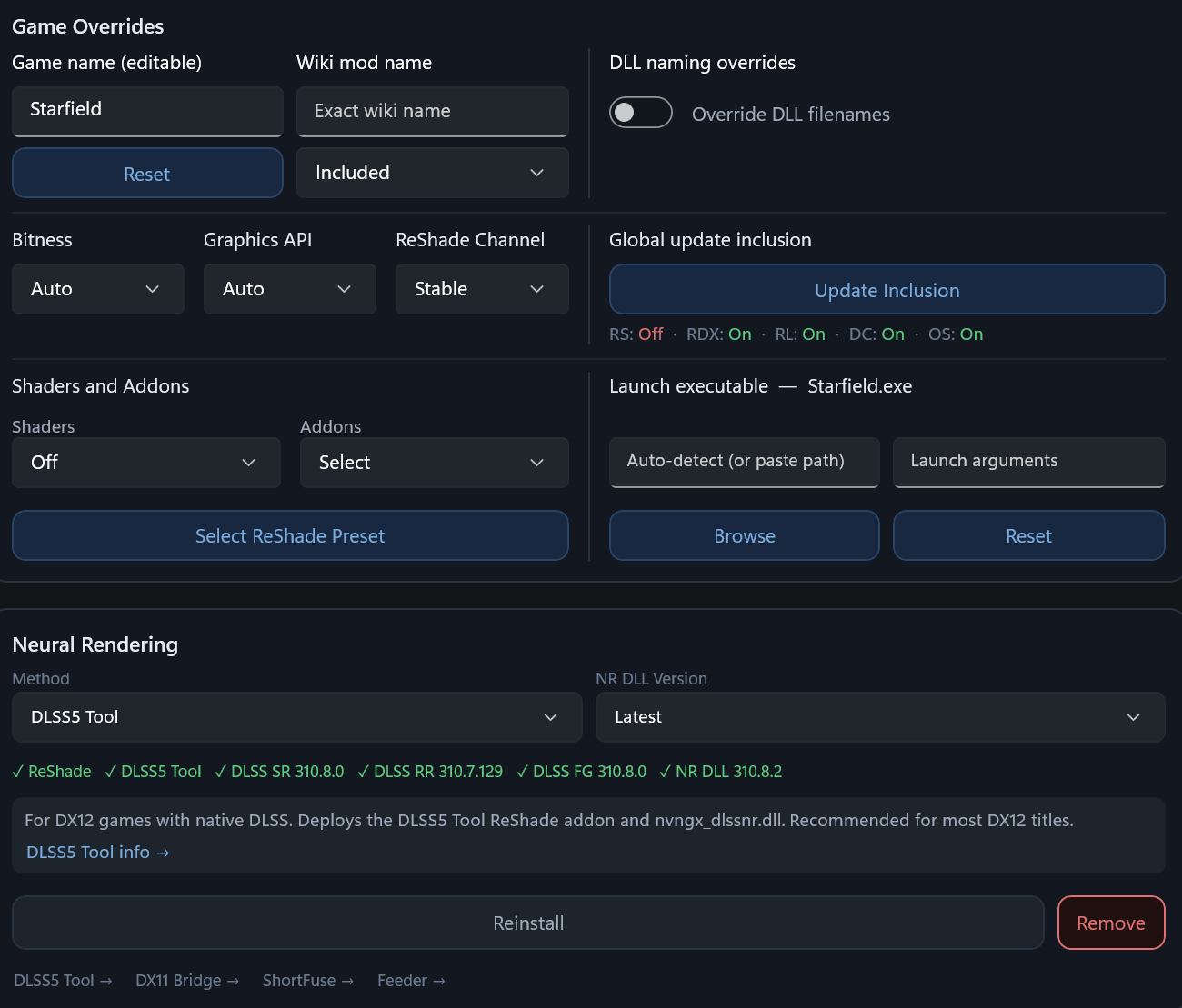

Ich habe Reshade über das RHI Tool installiert.
https://github.com/RankFTW/RHI

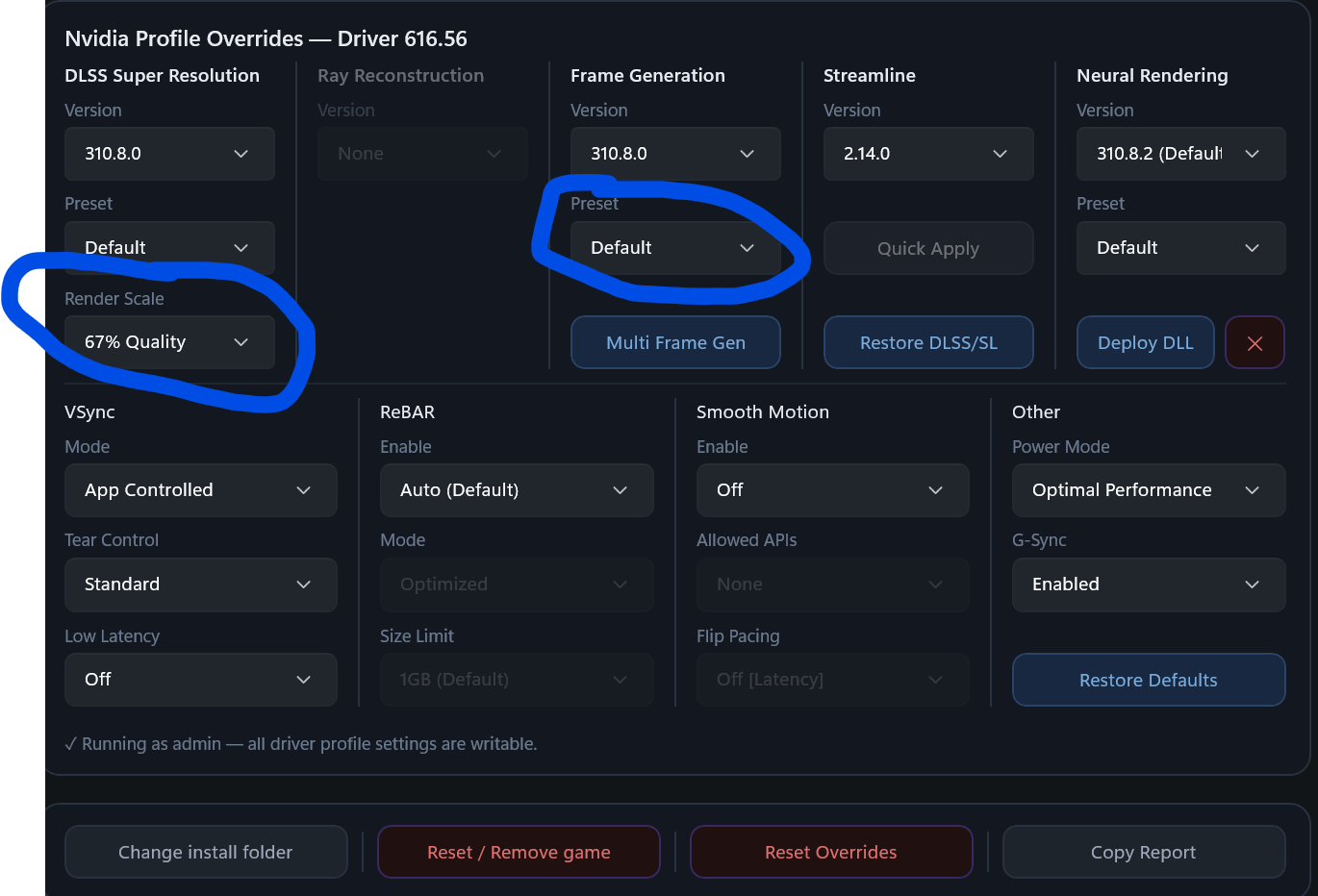

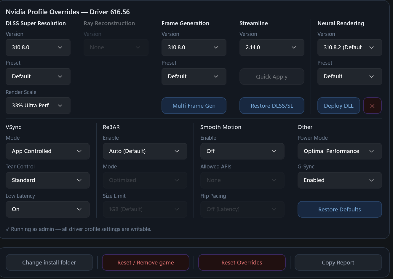

Es bringt leider auch Nichts die Einstellungen in dem RHI Tool einzustellen. Oder ich mache halt Irgendwas falsch? Egal was ich da einstelle, die FPS und Grafik bleiben gleich.
Tag doch mal den Jan, der hat die Anleitung ja geschrieben. Vielleicht hat Zeit und ne Idee
Ich hatte mir RHI gestern kurz angeschaut und bin der Meinung, irgendwo waren die max. FPS einzustellen bzw. als "Ziel" limitierbar, möglicherweise auch über die aktivierten Addons.

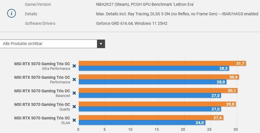

Das scheint ein generelles Problem mit DLSS 5 zu sein:
Reaktionen: Ganjafield
Was ich jetzt so mitbekommen habe, scheint es momentan wirklich das Problem bei dieser inoffiziellen DLSS 5 Version zu sein.
