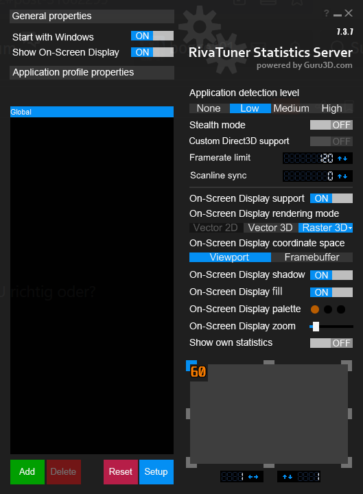

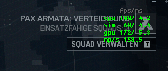

Wie kann ich denn die fps begrenzen?
Im Grafikmenü sind max 100fps angegeben.
Im Nvidia Treiber habe ich max. 98fps angegeben.
Das Spiel bringt mir aber mehr, sehe ich das beim Punkt GPU richtig oder?
Im Spiel direkt irgendwo im erweiterten Grafikmenü oder eben Treiber/Externe Software.
Du solltest nicht zwei Limits direkt nebeneinander legen.
In dem Fall sind deine realen FPS oben bei CPU, die Grafikkarte könnte nur schneller.
Bei FHD DLSS4 Quality.
FPS ingame limitieren. Die Anzeige zeigt dir welche Komponente wieviel liefert/liefern könnte. Ganz nice um zu sehen was bremst.

@bogge101
Danke, aber das Programm habe ich schon länger nicht mehr installiert und habe es auch nicht vor.

Dann passt es ja fast, mit den 100fps :)
Wusste jetzt nicht was real am Bildschirm ankommt, CPU oder GPU...
