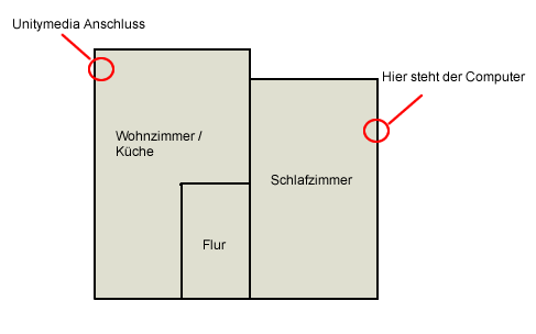

Hallo Leute,
habe mir einen Unitymedia 400k Anschluss angeschafft und wollte mal fragen wie weit DLAN in dieser Richtung ist.
Ist DLAN empfehlenswert oder eher nicht?
Folgendes "Problem"
Sollte ich lieber ein Kabel verlegen oder sollte ich mir ein DLAN Set holen?
Danke für eure Hilfe!

Ansonsten ist DLAN meist besser als WLAN. Die Zeichnung ist "unsinnig". Es kommt auf die Qualität der Leitungen an und, ob das überhaupt über einen Stromzähler läuft.
Ja die Zeichnung war eher dafür gedacht um zu zeigen das die Verlegung auch eher unkompliziert wäre.
