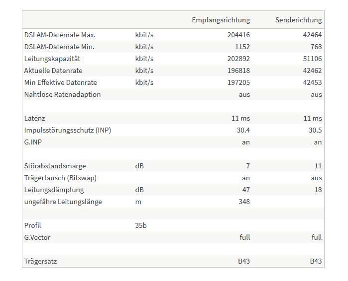

seit einigen Wochen verbindet sich bei mir Zuhause alle 2 - 3 Stunden das DLS neu.
Techniker war bereits hier mit dem Ergebnis "Kein Fehler gefunden".
Ich habe eine neue Fritz.box bekommen, Fritz.box 7520 mit der Hoffnung auf Besserung, aber es bleibt instabil.
Alle Kabel wurden erneuert, ich habe unzählige Telefonate mit 1&1 geführt, Techniker kommen und gehen mit dem Ergebnis, dass kein Fehler vorliegt.
In der alten Fritz.box war die Einstellung auf "maximale Stabilität", hat jedoch nichts geholfen.
In der neuen wollte ich diese Einstellung übernehmen, jedoch passiert nach Übernahme der Einstellungen nichts.
Ich bin mir nicht sicher welche Screenshots genau benötigt werden, ich liefere natürlich sofort nach!

Störabstandsmarge ist mit 7 hart am Limit, da reichen dann irgendwelche Störungen um das kurz absenken zu lassen und ein Abbruch zu erzeugen.
Wurde irgendwas in den letzten Wochen geändert z.b Powerline bei dir oder in einer nachbarwohnung in Betrieb genommen?

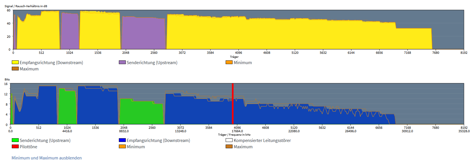

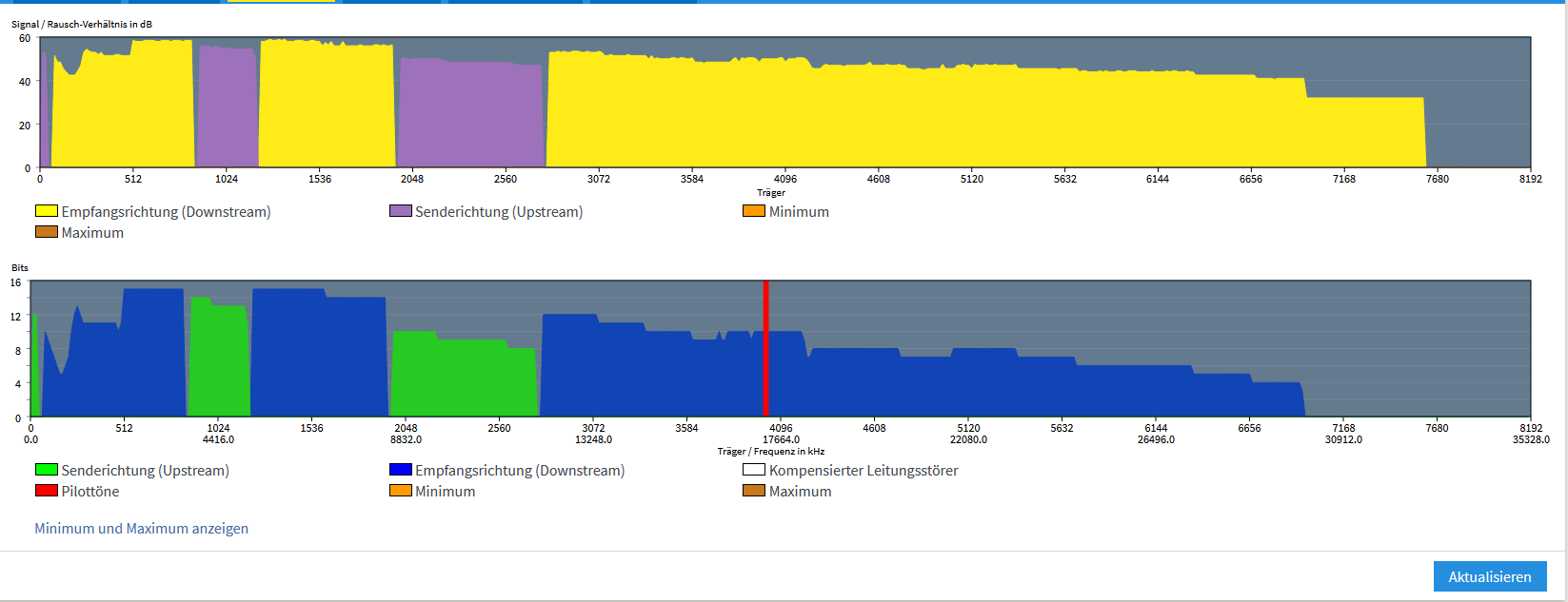

Die Leitungsdämpfung ist schon hart, entspricht aber wohl dem ungefähr maximal möglichem bei der Leitungslänge. Bei dem Spektrum: Blende bitte mal Minimum- und Maximum ein, dadurch könnte man feststellen, ob die Leitung zusätzlich von etwas gestört wird.
Reaktionen: Engaged
das? ^^
Reaktionen: _anonymous0815_

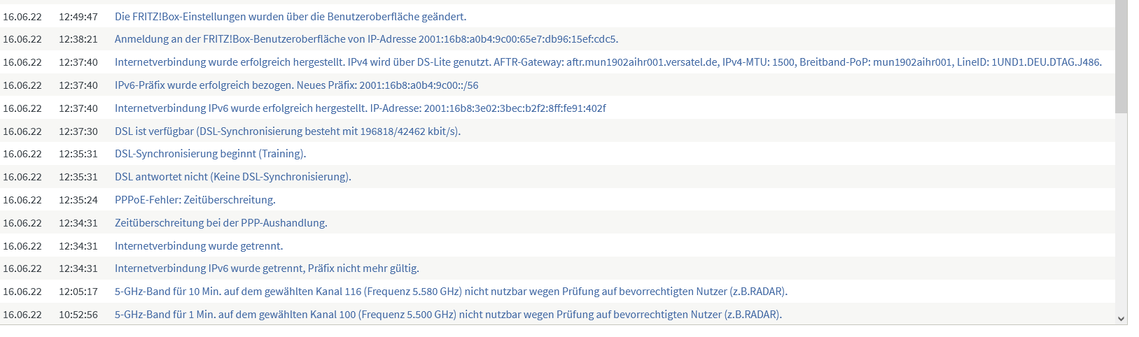

Das sind die einzigen Meldungen die ich in der Fritz.Box immer bekomme.
Kann mir vielleicht jemand erklären wieso ich ständig von IPv6 getrennt werde und mit IPv4 verbunden werde?
