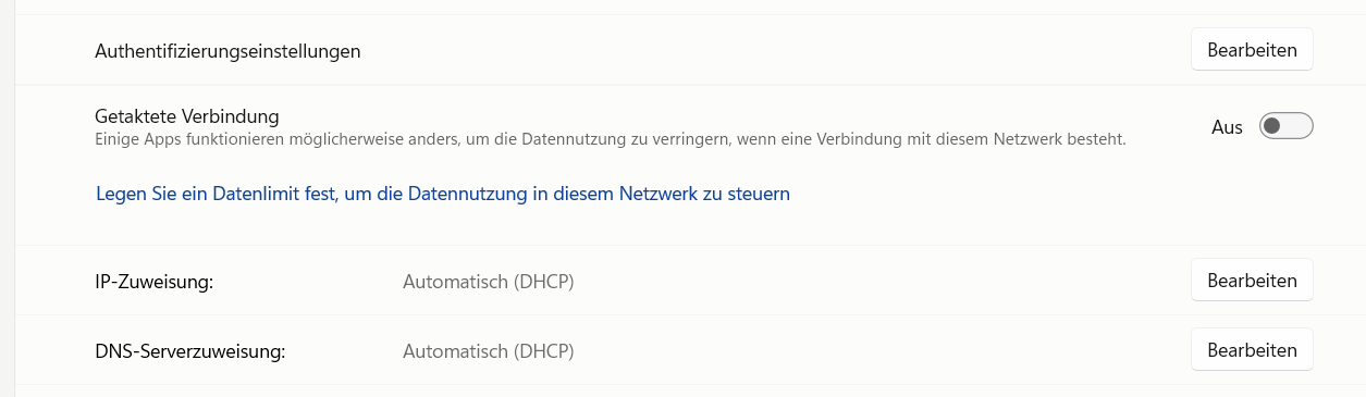

du kannst doch bei DHCP die IP und die DNS Zuweisung einzeln ändern.
Zumindest Win 11
Und dann? Wie sage ich Windows, dass der eine Server bevorzugt verwendet werden soll und der andere nur, wenn der erste nicht erreichbar ist?
