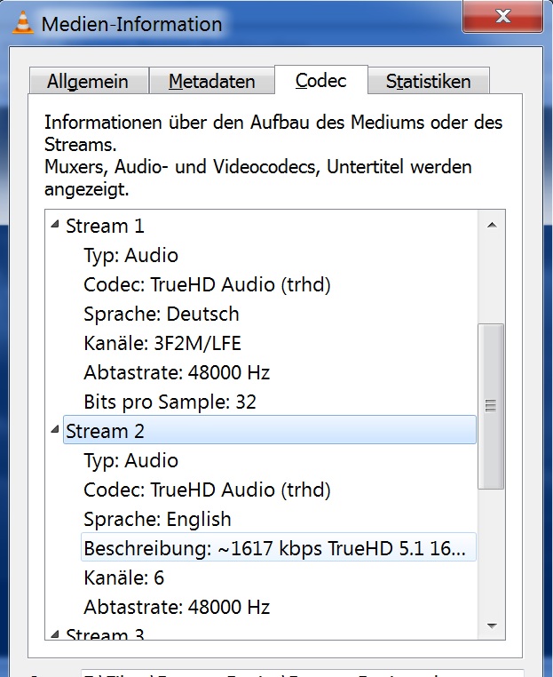

Und was steht da, wenn du den Film öffnest und unter Codec-Informationen im VLC guckst?
Das steht da ;)
