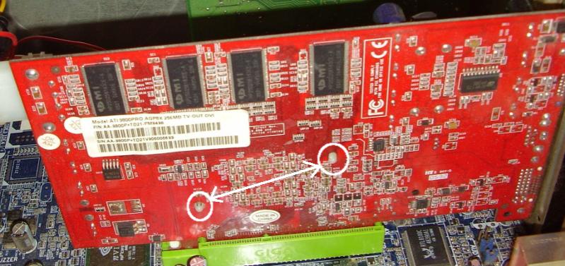

AW: Dominion 9800 Pro. GPU Kühler ersatz??
wärme diesen thread auf weil ich hier auch eine Dominion 9800 Pro Graka habe,
mein problem ist das der lüfter fast hinüber ist, bei der suche nach passemden ersatz ist mir aufgefallen das die karte nur zwei befestigungslöcher für den lüfter hat und auch sonst alles etwas anders angeordnet ist als üblicherweise auf karten mit ati chipsatz.
hatte schon mal jemand das problem und weis welcher gpukühler auf die karte passt?
EDIT: Hier ein link zu einem test der karte bei ModdingStars
Link zu GPU Z Validator
Lüfter gefunden , thx @ all.
EDIT die 2.te :
Passende Lüfter z.Bsp.:
"Zalman VF 900" oder als Preiswerte und gute alternative der "Zalman VF 700"
