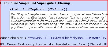

Dieses Intel-"Feature" gibt es seit dem 965P und zieht sich bis jetzt bis zum x48 durch - und nein, das "Feature" ist herstellerübergreifend, siehe mein Link und dort
