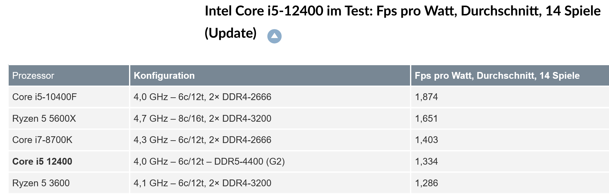

Reaper75 schrieb:
Genau deshalb würde ich mir niemals einen Ryzen holen. Die Teile sind sowas von hitzig
Der 5600x ist weit_ vorne.
Quelle
Wenngleich ich einräume, dass man ab Werk so seine Probleme mit der Lüfterkurve haben kann, insbesondere beim 5800x, so ist ein weitgehend unhörbarer Betrieb durchaus möglich. Wie das funktioniert, darüber ist unzählige Male in Threads bis ins letzte Detail gesprochen worden. (ECO-Mode, Hysterese)
