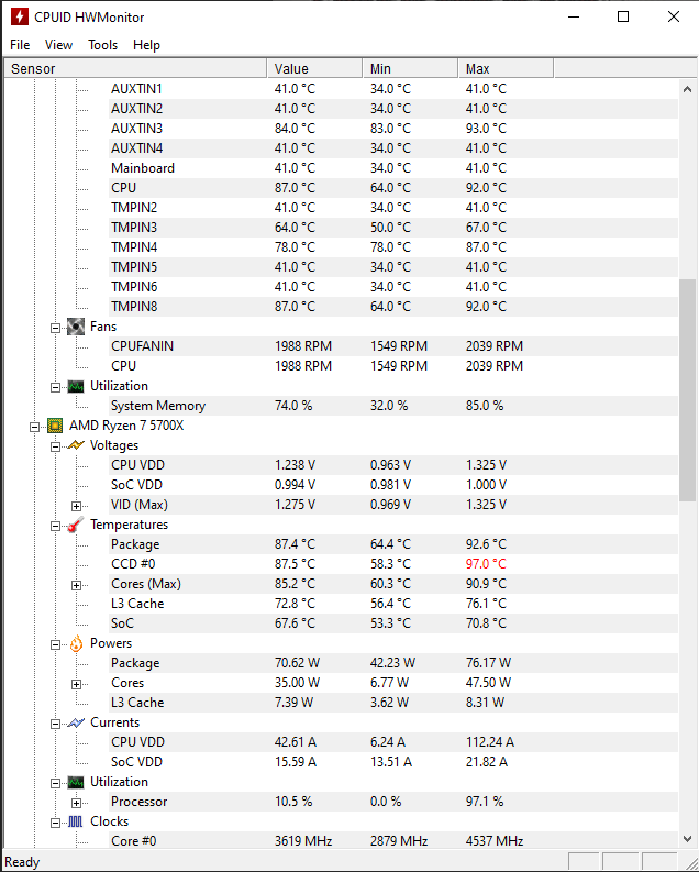

Hier haben ich noch ein Bild wie die Temperatur Aktuell ist.
Also 97°C bei 76W und Lüfter auf 2000 rpm...das passt zumindest laut meinem Test nicht mit den wraith stealth Kühler zusammen.
Laut meinen Messungen war die Maximaltemperatur bei 80°C....das war mit 3 Threads in Cinebench R23 und der Lüfter lief dann auf 1700rpm.... CPU Gesamtverbrauch war bei 75W.
Ich tippe auf eine falsche Montage...kein Anpressdruck oder die Paste ist schlecht verteilt.
