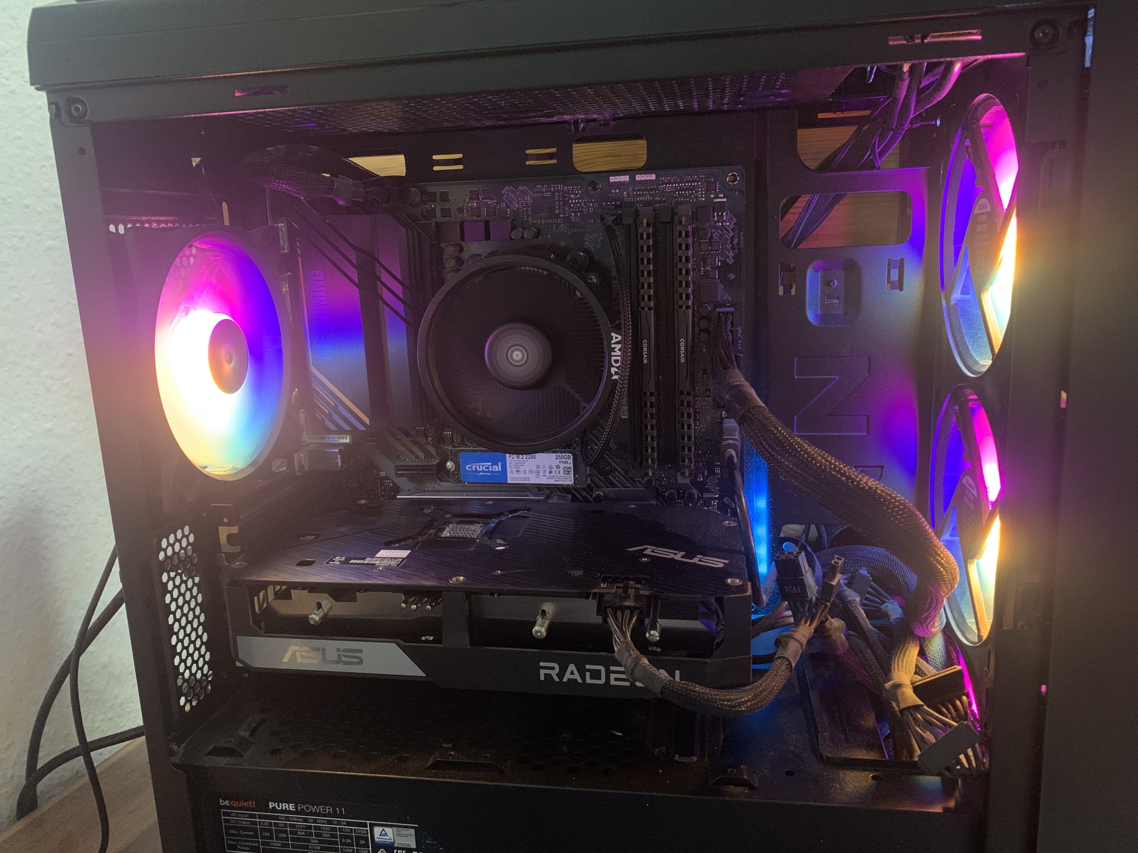

AMD Ryzen 7 5700X Temperatur zu hoch
imaad.pc
Cadet 2nd Year
Sep. 2023
25
  • Prozessor (CPU): AMD Ryzen 7 5700X
  • Arbeitsspeicher (RAM): Corsair 2x8GB (16GB) DDR4 3600GHz
  • Mainboard: ASUS TUF Gaming A520M Plus Wifi
  • Netzteil: be quiet 650W
  • Gehäuse: Zalman M3 Plus PC Micro ATX Gehäuse Glas, Mini ATX Case Computer Gaming, Schwarz
  • Grafikkarte: AMD RX 6600
  • HDD / SSD: SSD: Crucial P2 250GB M.2 l HDD: Toshiba P300 1TB 7200RPM
  • CPU Kühler ist der den man bei AMD mitgeschickt bekommt
Ich habe mir ein neuen Prozessor (CPU) geholt und das ist der RYZEN 7 5700X als ich dann mal spielen wollte ist die Temperatur der CPU bei 85-90 Grad. Ich verstehe nicht woran das liegt.
Ich habe versucht mal den Kühler abzusetzen und mal neue Wärmeleitpaste draufgemacht dies hat aber auch nicht geholfen.

Drosselt die CPU? Nein? Alles super.
Sollte das wirklich am Kühler liegen ? Die CPU drosselt ebenfalls nicht. Die Auslastung ist teilweise sogar unter 10% doch die Temperatur ist bei 85-90 Grad wie geht das ?
100% Auslastung wären alle Kerne auf 100%. Ein Kern auf 100% reicht, um genau da eine Hotspot-Temperatur zu erzeugen bei der kleinen Strukturbreite. Ich halte 85-90° zwar auch für etwas hoch, aber die CPU kann das ab. Wenn du was dagegen tun willst, muss ein besserer Kühler her.

Es gibt aktuell zwei Kühler von Thermalright, die für das Geld absolut konkurrenzlos sind:
Peerless Assassin
Phantom Spirit (noch minimal besser)
Bringen beide Oberklasse-Leistung und lassen viele wesentlich teurere Kühler hinter sich.
Grundsätzlich ändert aber kein kühler etwas daran, dass aktuelle CPUs wärmer werden als frühere. daran ist die geringe Strukturbreite Schuld. Bessere Kühler kauft man sich für stabileren bzw. uneingeschränkten Boost und vor allem geringere Lautstärke.

Würde der Kühler der mir oben vorgeschlagen wurde mein Problem lösen ? Wäre meine Temperatur dann geringer als 85-90 Grad ?

Naja, 85-90 Grad sind schon grenzwertig, aber ein Kühlerwechsel sollte das Problem beseitigen. Natürlich nur zusammen mit einer gescheiten Lüfterkurve, kann hier Fan Control empfehlen und da den Mix-Mode, einfach mal googlen.
Mein 5700 ist im Idle acht Grad über Zimmertemperatur und unter Last maximal bei 70 Grad, steckt aber auch unter einem NH-D15.

Ja und auch leiser. Der Standard Kühler läuft halt auf Kotzgrenze.
Gab es die CPU überhaupt mit dem Kühler? Ich meine, dass er nur bei der 5600X dabei war?

PBO deaktivieren... Sonst boostet die CPU bis Tjmax
Bei scheiß Kühler hilft auch undervolting....

Bei dem Gehäuse sollte die Temperatur schon niedriger sein. Ich habe den gleichen Prozessor mit dem DARK Rock 4 Kühler und Deepcool CC560 Gehäuse. Mehr als 74 Grad bekomme ich da nicht zusammen und meine Gehäuselüfter laufen auf 60-65%.
Wie sind denn die Temperaturen mit geöffnetem Gehäuse?
Bist du sicher, dass es der 5700X ist? Den bekommt man, meines Wissens, nicht mit Kühler. Ist das vielleicht der 5700G?

Ich war am Anfang auch etwas irritiert, dass selbst so'n kleiner 6 Kerner unter Last (reale Last, kein Prime) ruckzuck auf die 80 Grad zumarschiert und das mit einem Alpenfön Brocken 2, wohlgemerkt im Winter.
Als erstes PBO deaktiviert. Ist mir aber auch erst aufgefallen, als mir per CoreTemp 1,45 Volt angezeigt wurden. Warum das ab Werk aktiviert ist, will sich mir nicht erschließen.
Den Brocken 2 gegen einen ARCTIC Freezer 50 getauscht. War im Angebot für 32 Knüppel einschließlich Versand, bevor hier der Vorwurf auftaucht, man/n würde mit Kanonen auf Spatzen schießen. :cool_alt:
Des Weiteren dem Gehäuse drei weiter Lüfter (günstige Arctic) spendiert. Vorn zwei einblasend, hinten wie oben jeweils einer ausblasend, von ehemals einen einzigen hinten ausblasend. Das Ganze wurde mit um die 62 Grad unter Last honoriert, trotz einem geschlossenem Gehäuse und sommerlicher Temperaturen.
Was ich damit zum Ausdruck bringen möchte: Es ist die Summer aller kleinen Veränderungen, die Abhilfe schafft.
