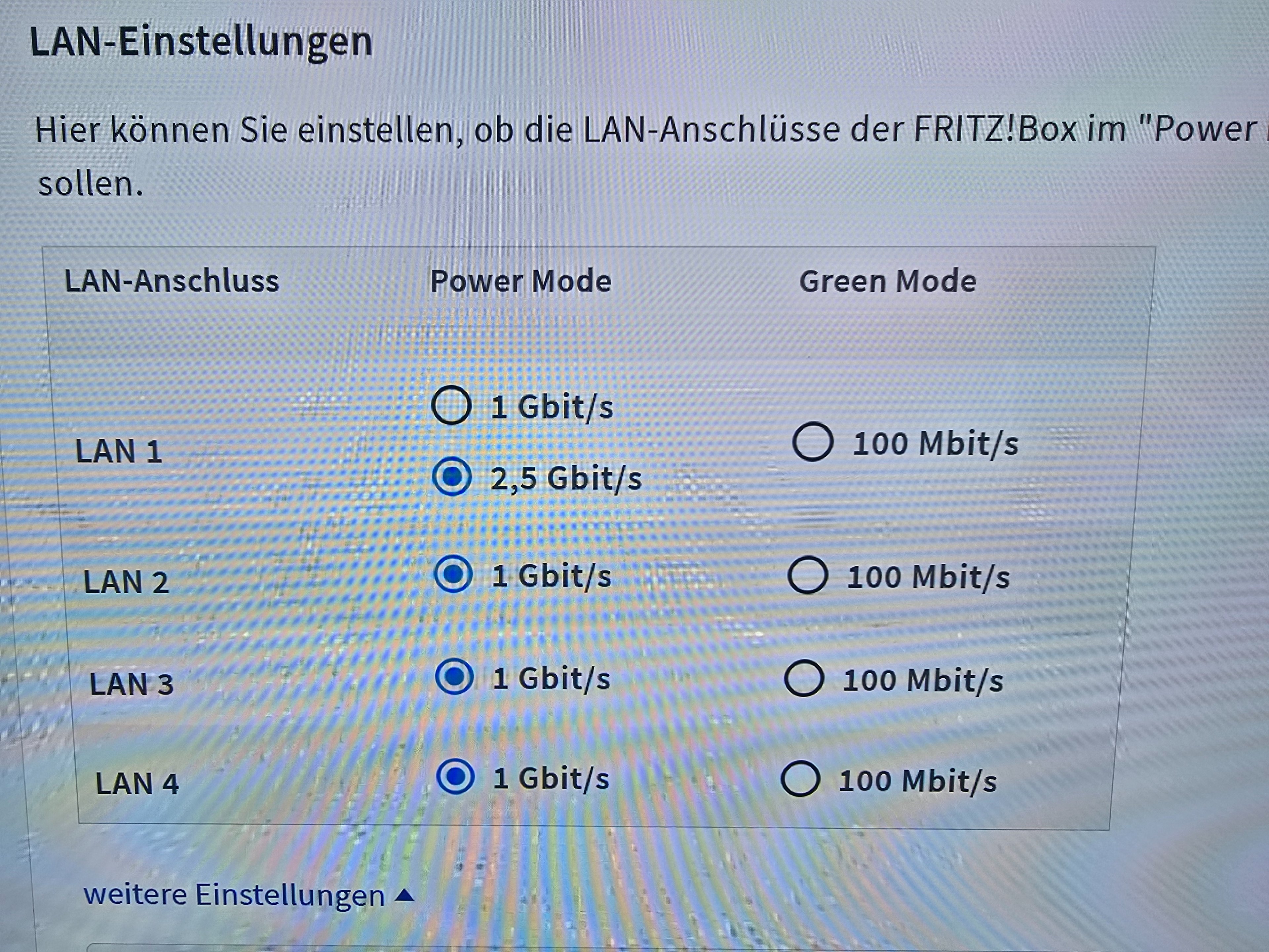

Welcher Port an der Fritzbox? welche Einstellungen hat der Port in der Weboberflaeche der Fritzbox Green mode?

In der Fritz Box bestimmt Green Mode an und Anschluss damit auf 100mbit begrenzt.

Bestimmt nicht, ist nicht der erste rechner der an diesem Port hängt. Kein Port ist im Green Mode.

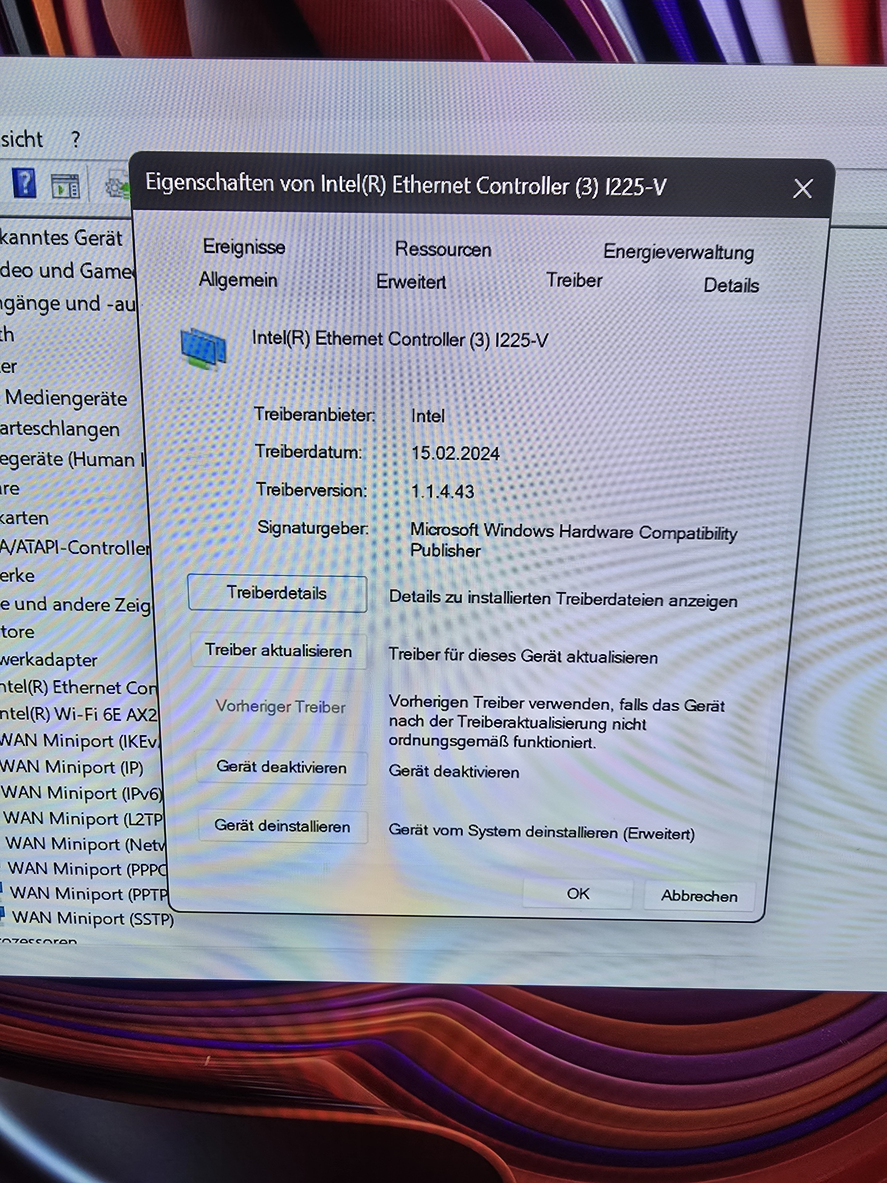

Die Informationen sind recht drüftig. Zeig mal deine LAN-Adapter details.

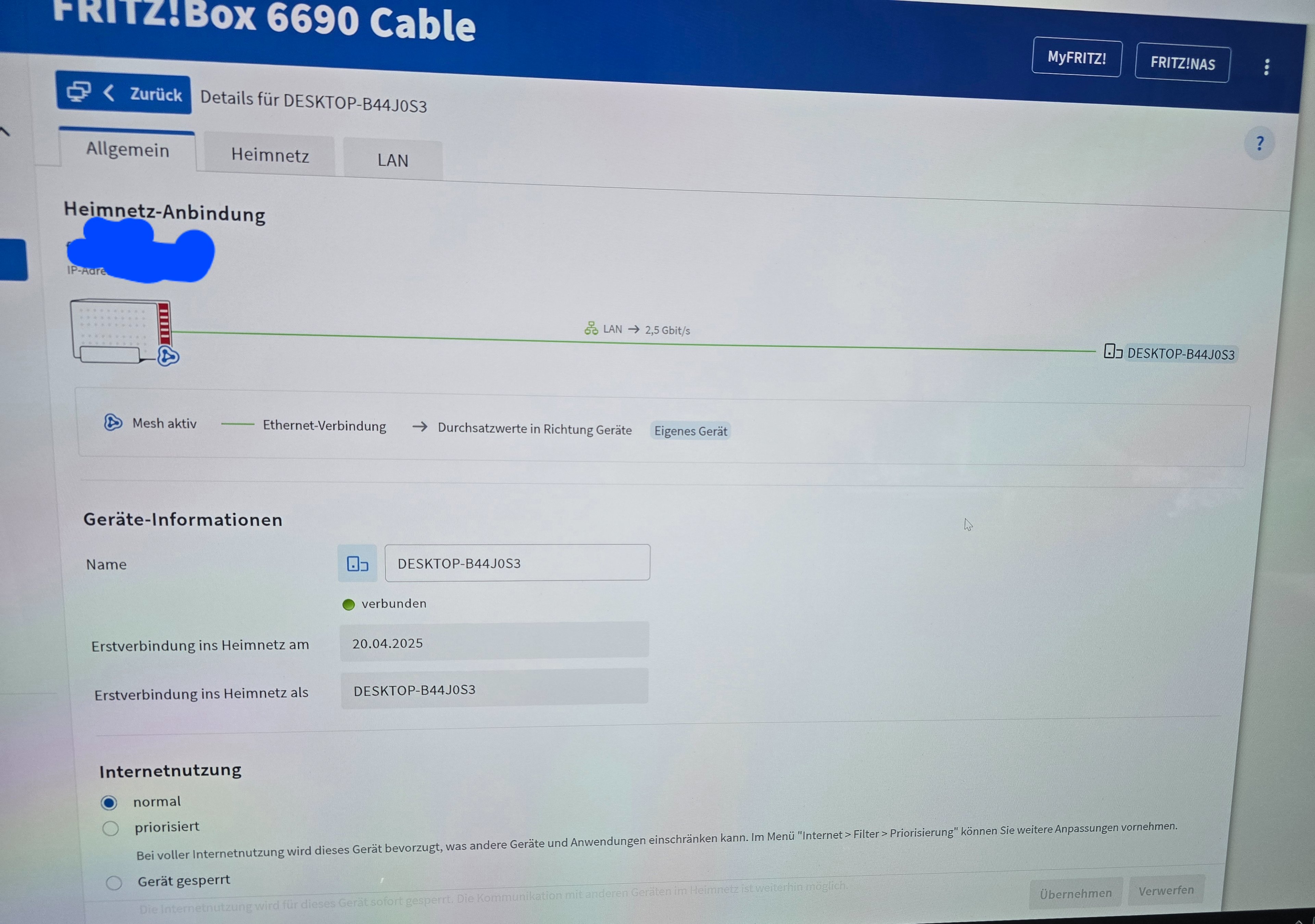

Die Mesh-Ansicht in der Fritzbox mal bemühen umd zu zeigen, wie der Client (hier der PC) denn an der FB angebunden ist oder ggf. hier schon was erkennbar ist.
Genaue Angabe des LAN-Adapter im PC wäre auch hilfreich, also z.B. Intel I225-V wie in meinem Fall.

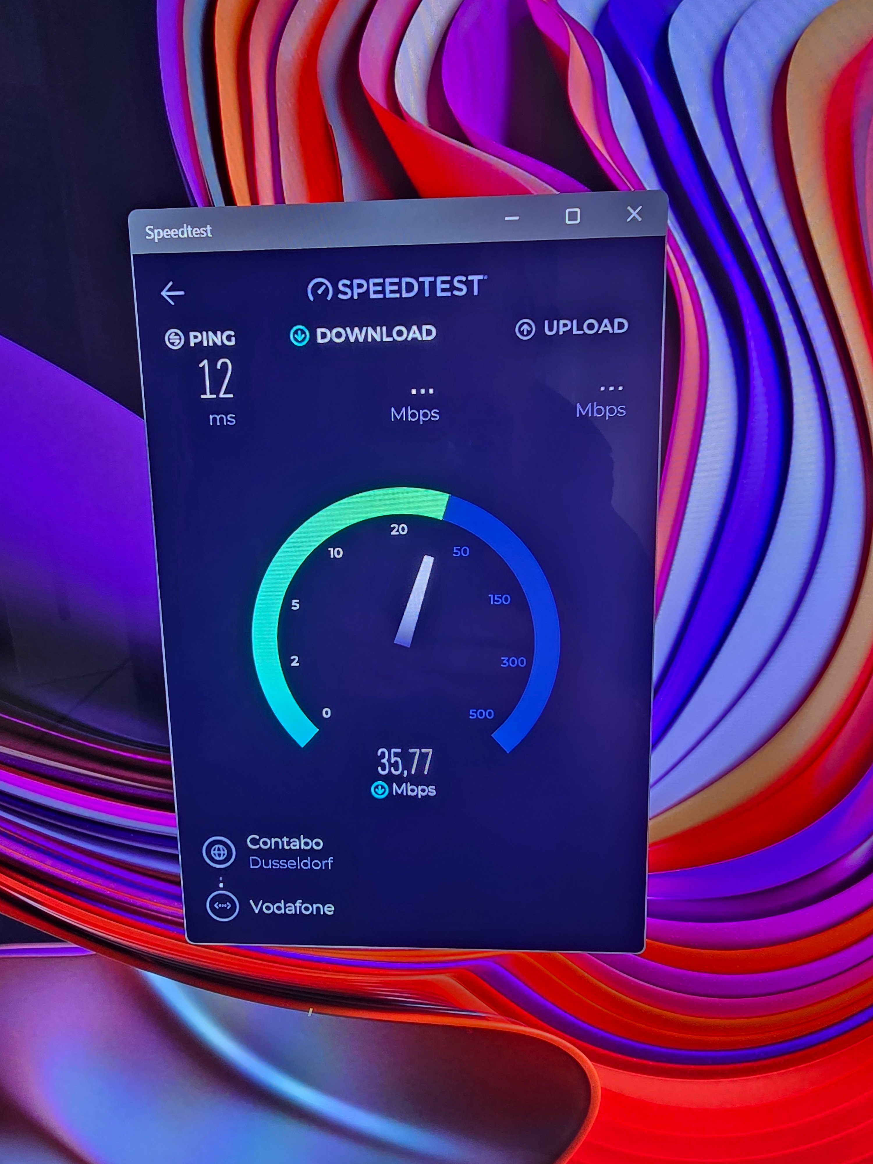

Was sagt der Speedtest von Ookla (www.speedtest.net)?
Welche Geschwindigkeit hat die I-Net Verbindung?
Der speedtest sagt das aus, und ein Zimmer weiter bei meinem Sohn über 900. 1 gig Leitung von Vodafone

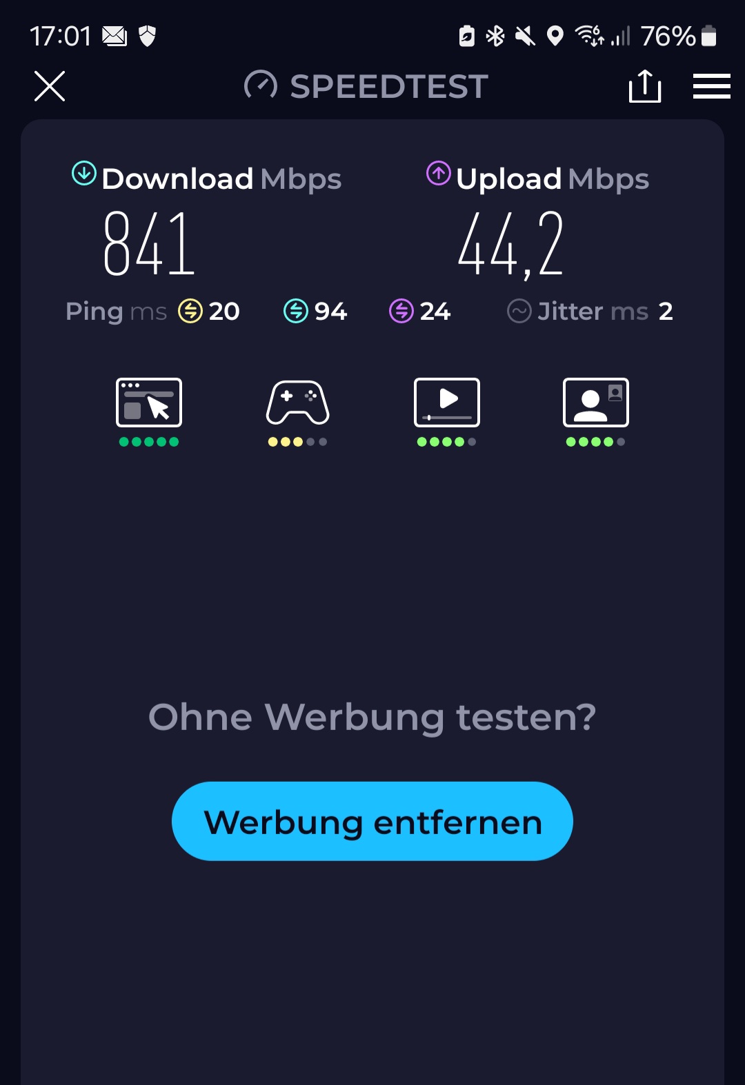

Wie ist denn die Geschwindigkeit im WLAN, auf dem Smartphone z.B.?
So lässt sich erstmal eingrenzen, ob es am Rechner liegt oder an der Box/am Anbieter.

Selbst mein Smartphone hat voll speed 🤣

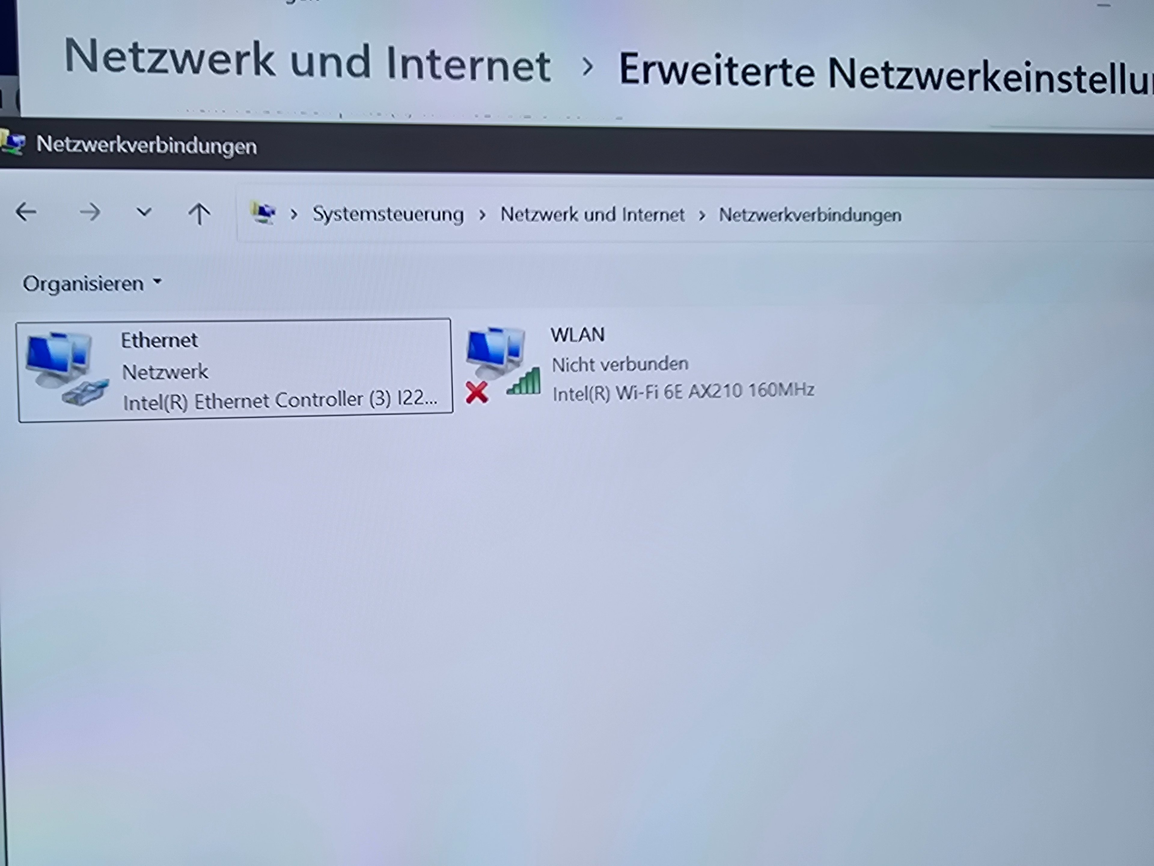

PC295 schrieb:
Anhand der (3) im Netzwerkadapter-Namen ist zu sehen, dass da schon mehrfach herumprobiert wurde.
Ich würde die Netzwerkadapter im Gerätemanager und in der Netzwerkumgebung löschen und neu einrichten.
Vorher den Treiber direkt von Intel herunterladen: https://www.intel.de/content/www/de...ntel-ethernet-controller-i225v/downloads.html
Löschen geht nicht, wenn dann deinstallieren. Aber dann wird bestimmt bei der Neuinstallation eine 4 stehen. Das wäre dann das erste Paket auf der Seite was ich herunterladen muss. Das proset richtig?
Schau in den PC-Einstellungen -> Netzwerk und Internet -> Erweiterte Netzwerkeinstellungen
ob dort Kopien des Netzwerkadapters auftauchen - dort kannst du die löschen.
Link wäre der 2. , der 1. ist für Server.
Sorry hatte beim 2ten meinen Adapter erst nicht gefunden.

In deinem Screenshot hast du ja 2.5Gbit/s aktiv. Mal nen anderen Port, der z.B. nur 1Gbit/s kann, probiert? Oder auf 1Gbit/s im Treiber/FB runtergestellt?
