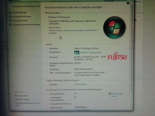

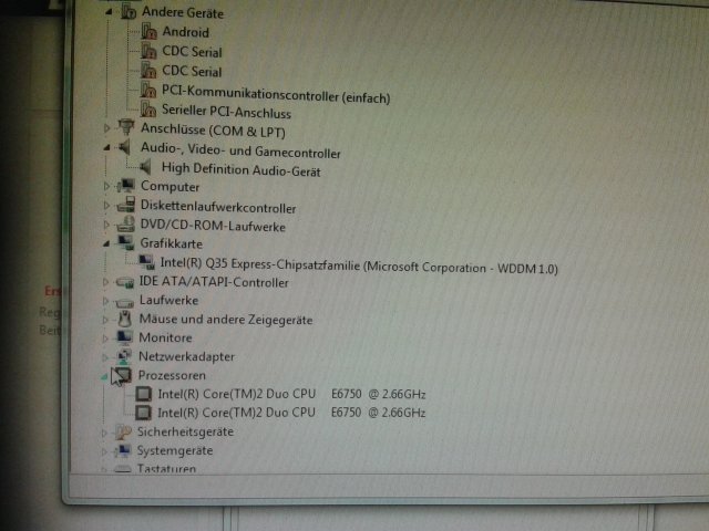

Motorrad schrieb:
Er hat zusätzlich zu dem genannten Win7- Rechner einen Pentium 4- Rechner mit installiertem XP.
Wie ich weiter oben schon schrieb, soll er den mal zum Testen benutzen.

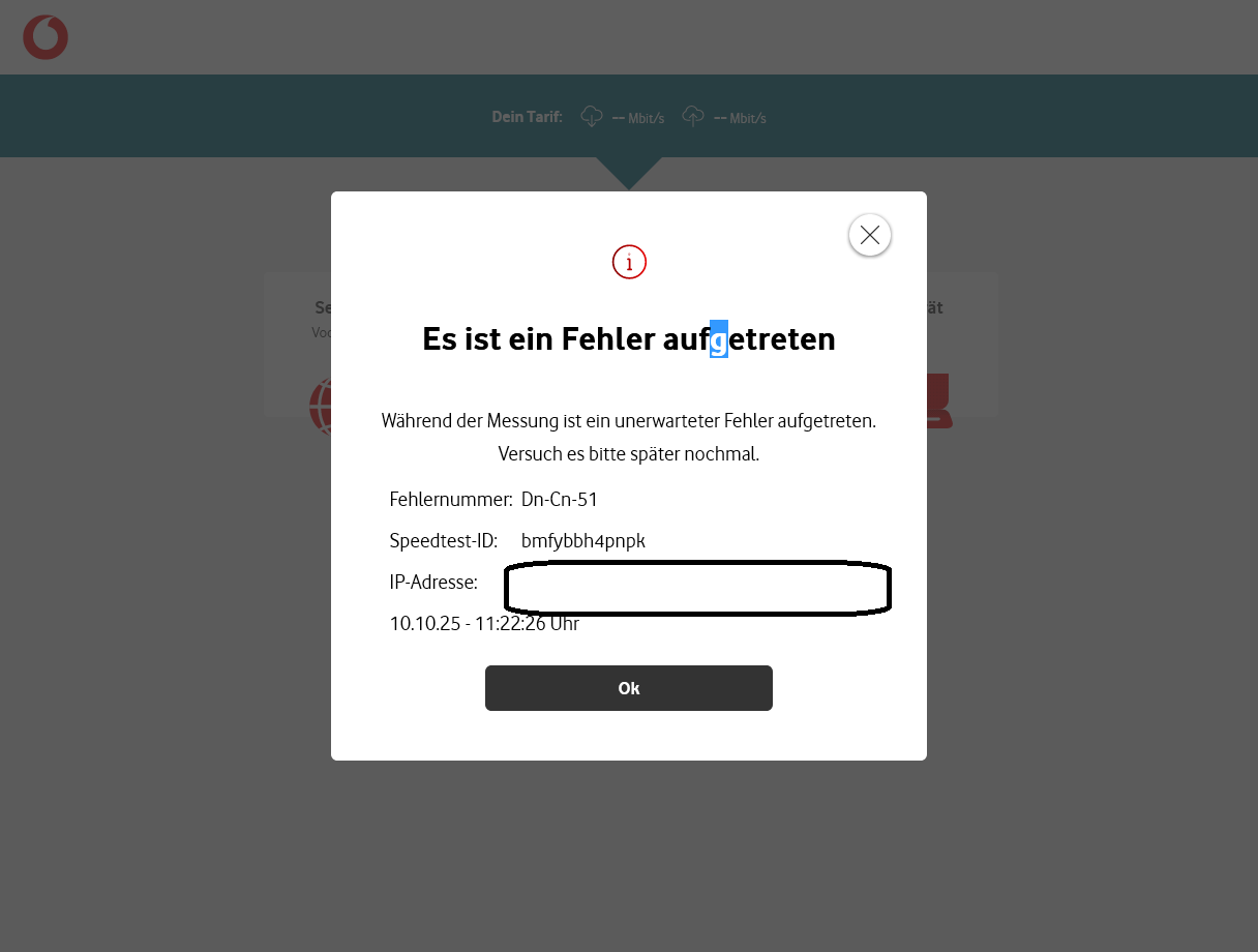

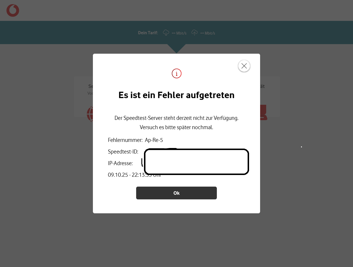

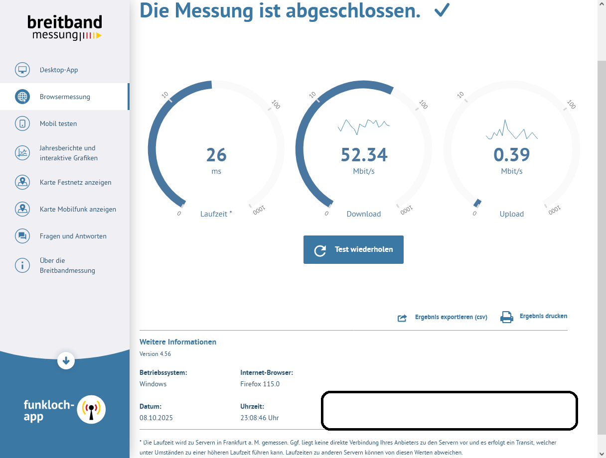

Nun noch ein paar Bilder.
Mußte Bilder via Handy vom Bildschirm machen- Sreenshot ging nicht.
Hoffe, das ist alles so ok.
  • Screenshot 2025-10-08 at 23-08-56 Machen Sie jetzt Ihre Breitbandmessung!.png
  • Screenshot 2025-10-09 at 22-14-11 Speedtest Plus Teste Deine Internet-Geschwindigkeit.png
  • Screenshot 2025-10-10 at 11-22-38 Speedtest Plus Teste Deine Internet-Geschwindigkeit.png
Dann teste doch mal mit einem anderen Rechner oder Gerät. Hier sind halt 50 MBit.
Setzt mal den Netzwerkadapter zurück.

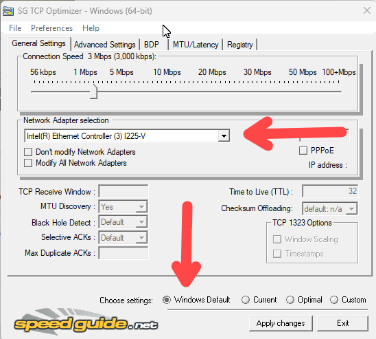

Den TCP-Optimizer kannst im Internet suchen und herunterladen. Die EXE-Datei dazu wird mit Adminrechte gestartet und danach darauf achten, dass oben dein Netzwerkadapter ausgewählt ist. Unten dann auf Windows Default umstellen. Nachdem es durchgelaufen ist, wird der Rechner neu gestartet.
Sollte es daran gelegen haben, wirst du die volle Bandbreite wieder bekommen. Falls nicht, wird sich nichts ändern. Zumindest kannst du damit nichts verschlimmern, falls es nicht daran gelegen hat.
In einem Fall von uns hatte ich bis zum Zimmer meines Sohnes ein Lan-Kabel gelegt und danach lag die volle Bandbreite nicht an. An meinem Rechner getestet war aber alles in Ordnung, daher konnte es entweder nur am neuen Lan Kabel liegen oder an seinem Rechner. Das Lan Kabel haben wir dann aber mit einem Laptop was wir testweise per Lan angeschlossen haben, ausschließen können.
Mit dem TCP-Optimizer haben wir das Problem dann lösen können. An dem Rechner hatte mein Sohn auch nichts verändert und ein Jahr zuvor, wo alles eingerichtet wurde, lief auch alles gut. Irgendwas hatte was an seiner Netzwerkverbindung verändert. Was war uns aber nicht bekannt und letztendlich war es dann auch egal, weil mit dem TCP-Optimizer alles wieder ging.
