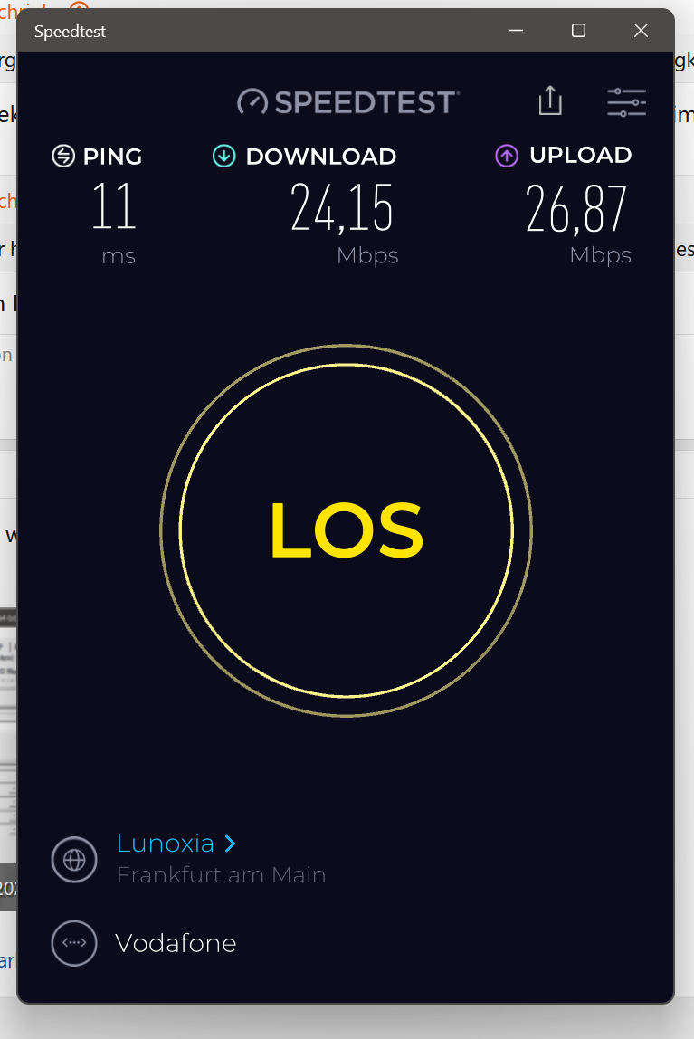

Download Geschwindigkeit miserabel

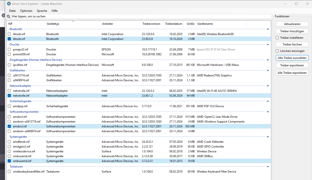

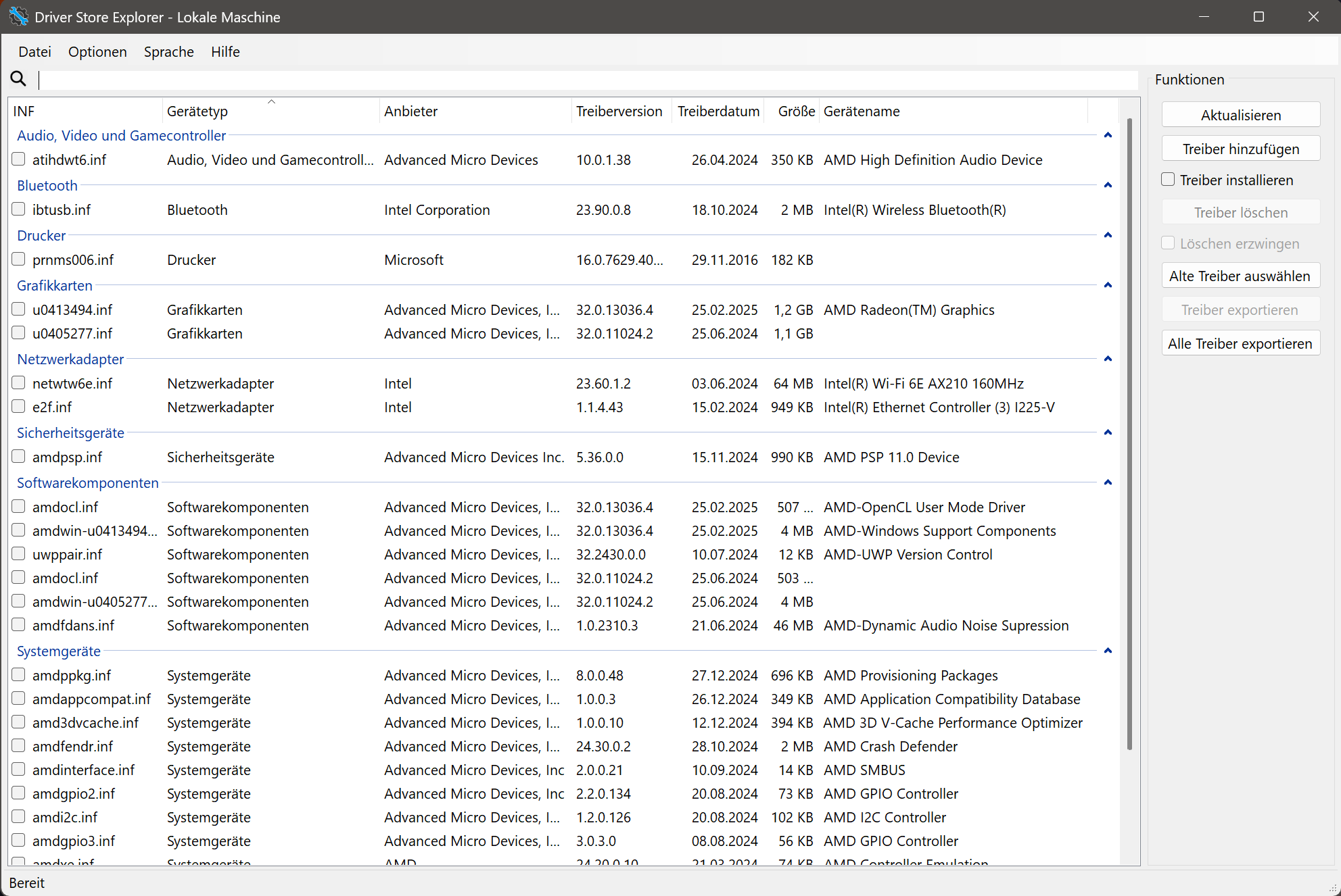

Lade dir mal bei Softpedia - DriverStorexplorer und schau, ob du alte Treiber zum Entfernen findest.

nichts ungewöhnliches in sachen mehrfach treiber gefunden

ich habe nur unter softwarekompo. einen alten treiber
man steht doch komplett auf dem schlauch,als würde irgendeine einstellung dafür sorgen das mein rechner nicht die geschwindigkeit bekommt.die fritzbox habe ich vorhin auf werkseinstellung zurückgesetzt,ohne erfolg.der rechner hängt als einziger an dem lanport der fritzbox,auch ohne erfolg.verstehe es einfach nicht.

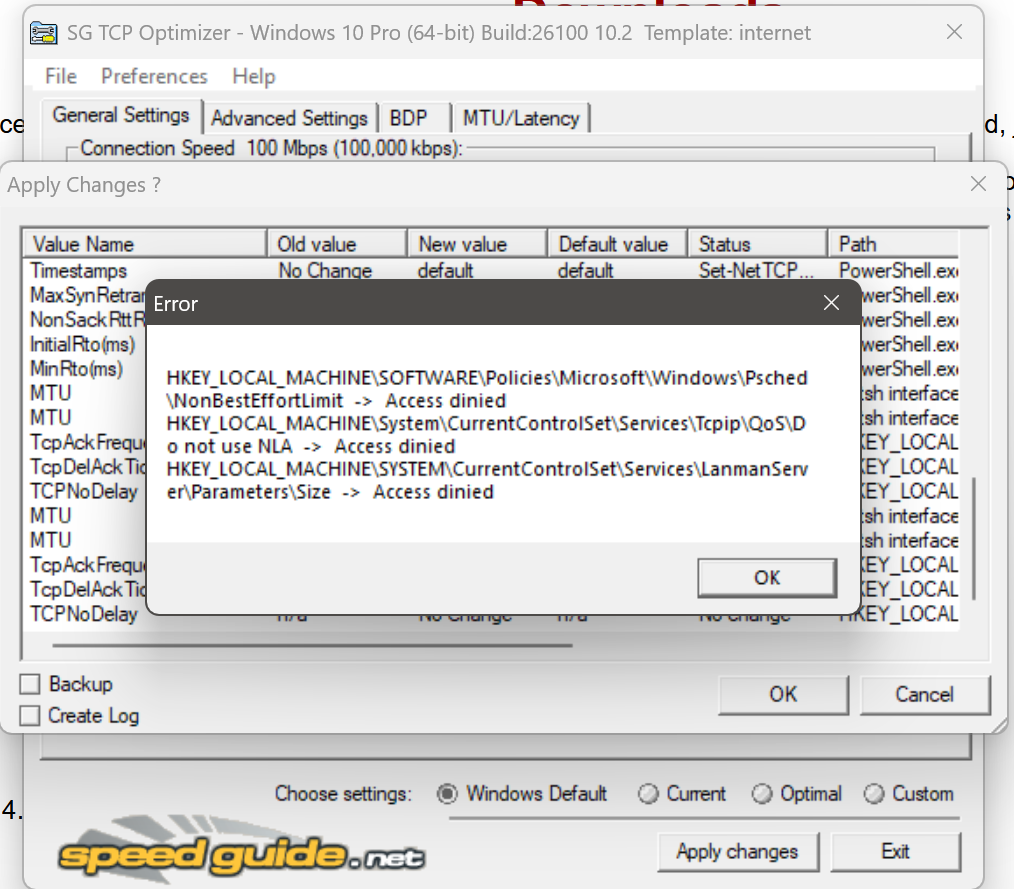

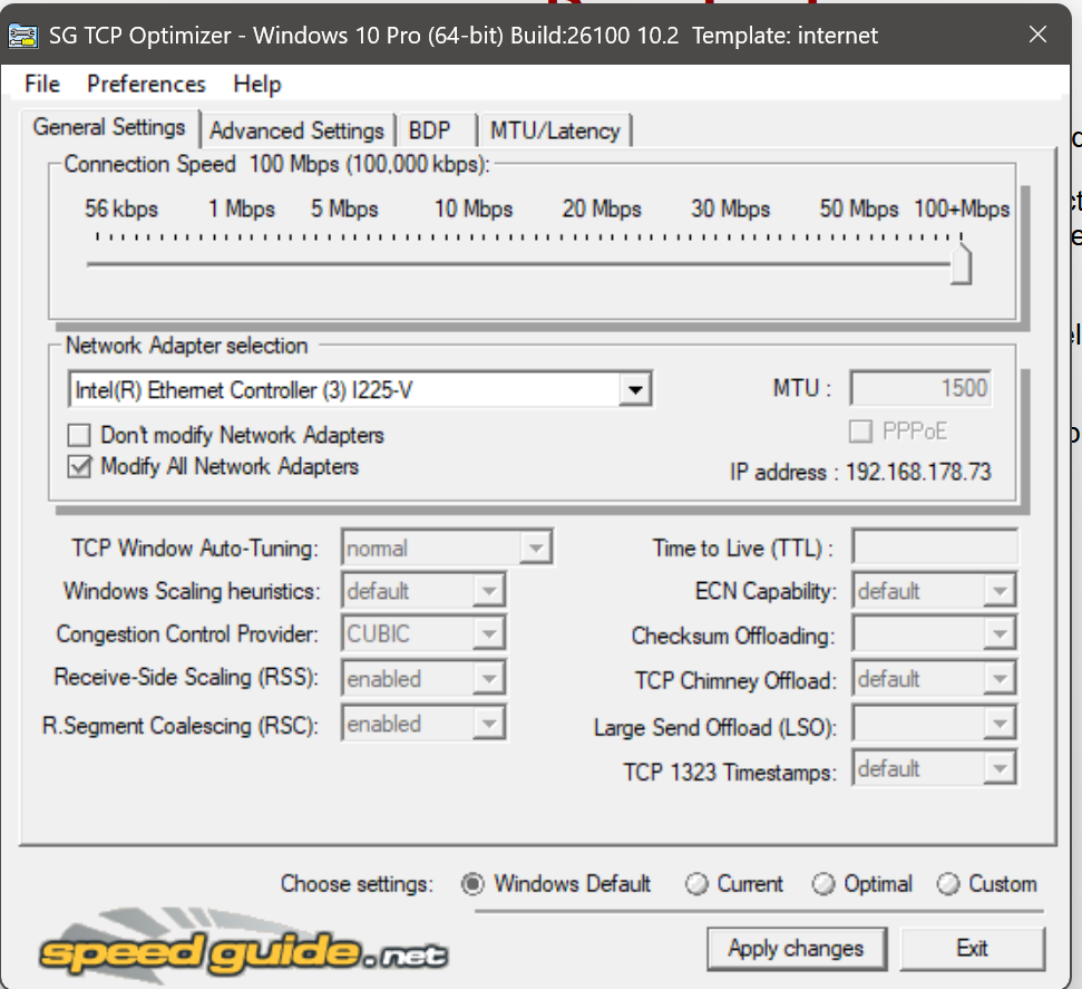

Weniger "bekommen", mehr "nicht ausnutzen". Der TCP Optimizer hat hier im Forum schon bei vielen Leuten viel bewirkt.

cartridge_case schrieb:
Um Einstellungen zu sehen?! Wofür wäre das wichtig? Wir wollen nur helfen. o.O
Und die Fehler kamen auch schon beim ersten Mal? Bitte mit Adminrechten starten.
als asmin habe ich es gerade gestartet,das selbe problem.soll das häckchen bei modify all network gesetzt sein?
