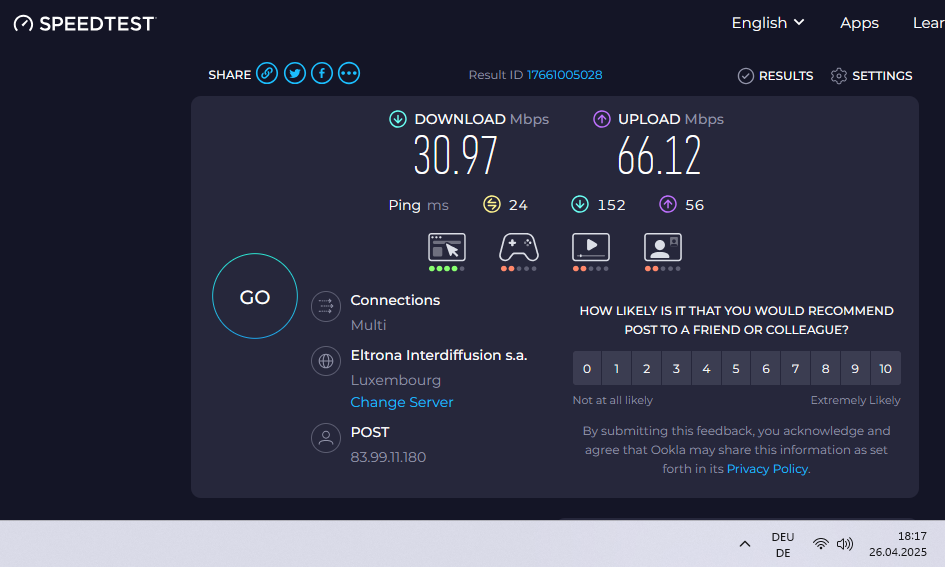

Mit meiner Fritz box 7490 habe ich Bild 1 Speed, mit einem Xiaomi Router AX3000T habe ich Bild 2 Speed.
Sein Rechner und mein Rechner sind jeweils an der fritzbox dran. Er hat vollen speed und ich nicht. Stecke ich seinen Rechner an den switch, hat er auch vollen speed. Ich check das alles nicht
