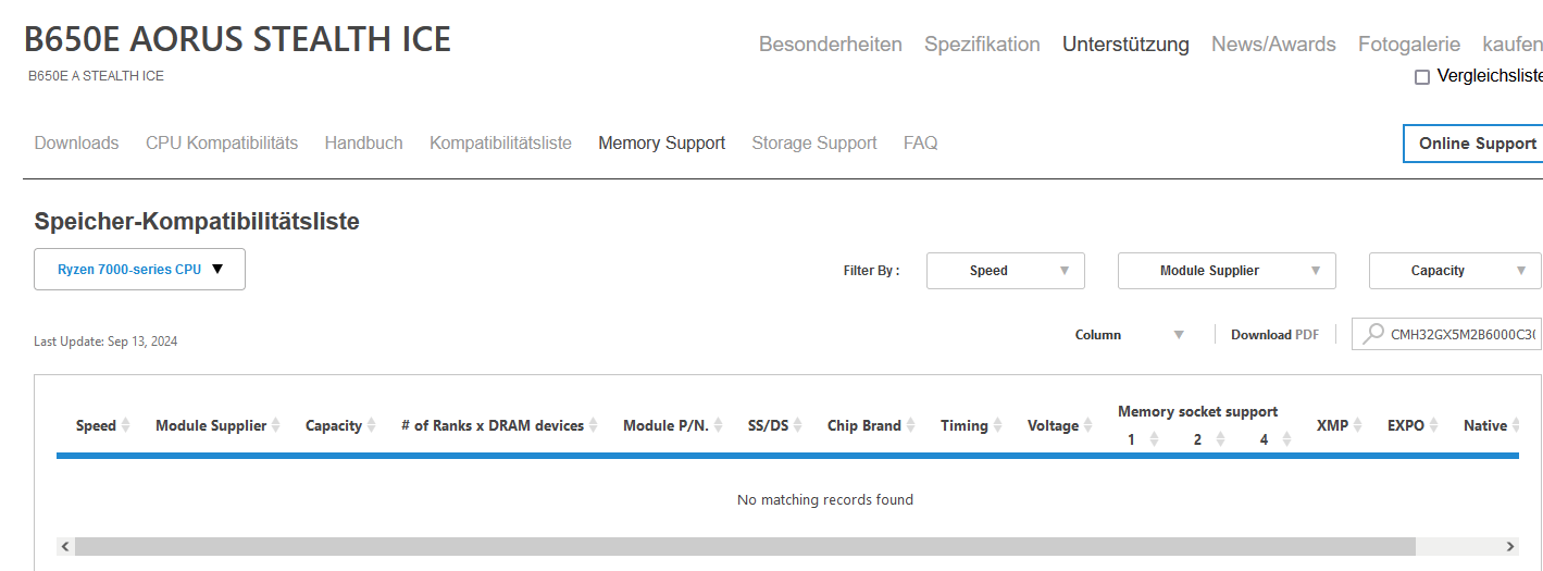

Ich werde aber nicht ganz schlau aus der liest für mich sieht es so aus also könnte ich den ram verwenden
Mit CMH32GX5M2B6000C30W finde ich nichts.
Das "nächstpassende" was gelistet wird (wenn ich hinten ein paar Zeichen entferne) ist ein CL40 mit 16GB.
Hat dein Speicher diese Bezeichnung? Wenn NEIN, dann steht er nicht in der Liste der kompatiblen Speicher und du solltest mal anderen ausprobieren.
CMP64GX5M2B6000Z30 ver.5.43.01

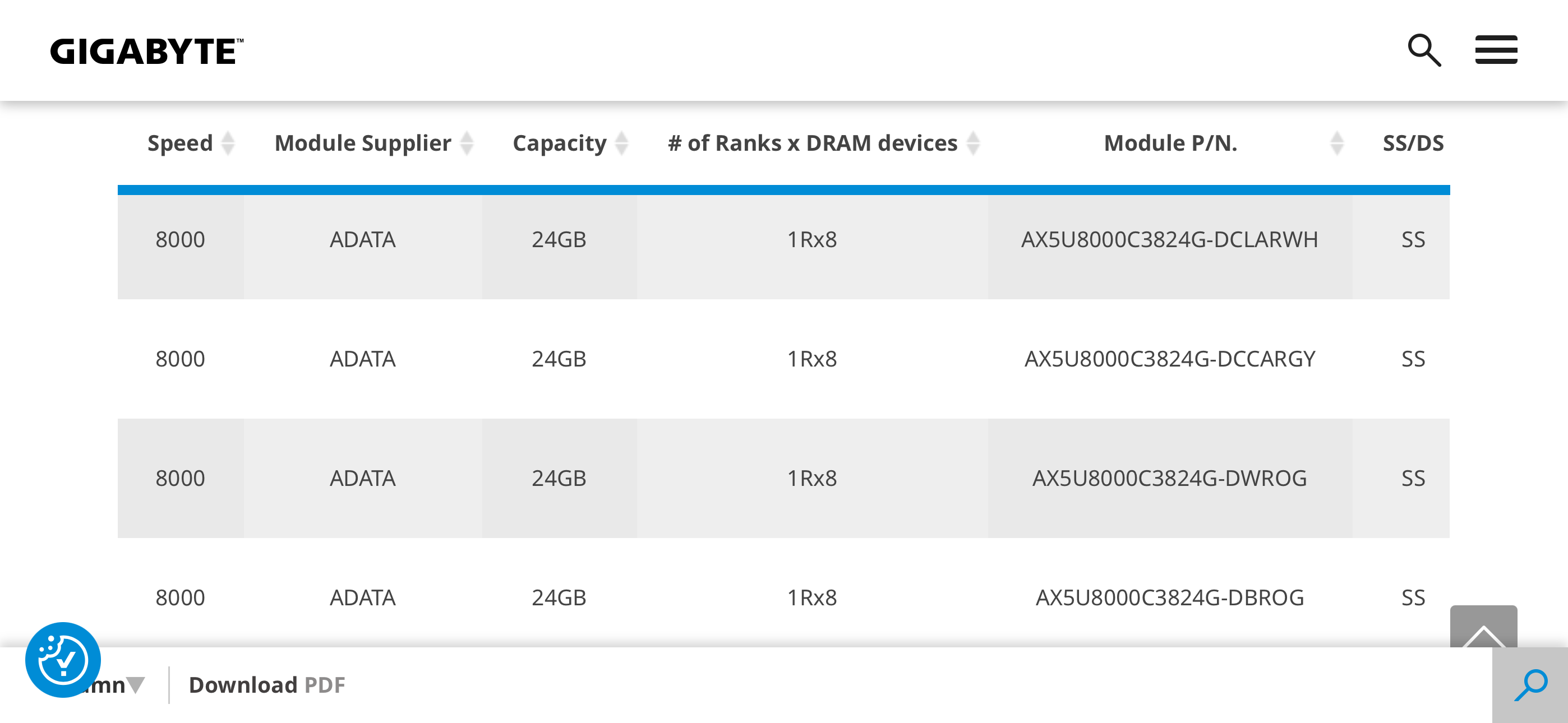

Achso also muss ich mir hier aus der Liste kompartiebele Arbeitsspeicher rauspicken und diese verwenden hab ich das jetzt richtig verstanden?
Könnte Dir passieren. Gerade noch bei DDR5 RAM.
PS: Übrigens oben kann man noch mehr einstellen. Den Hersteller die Taktung und so weiter.
