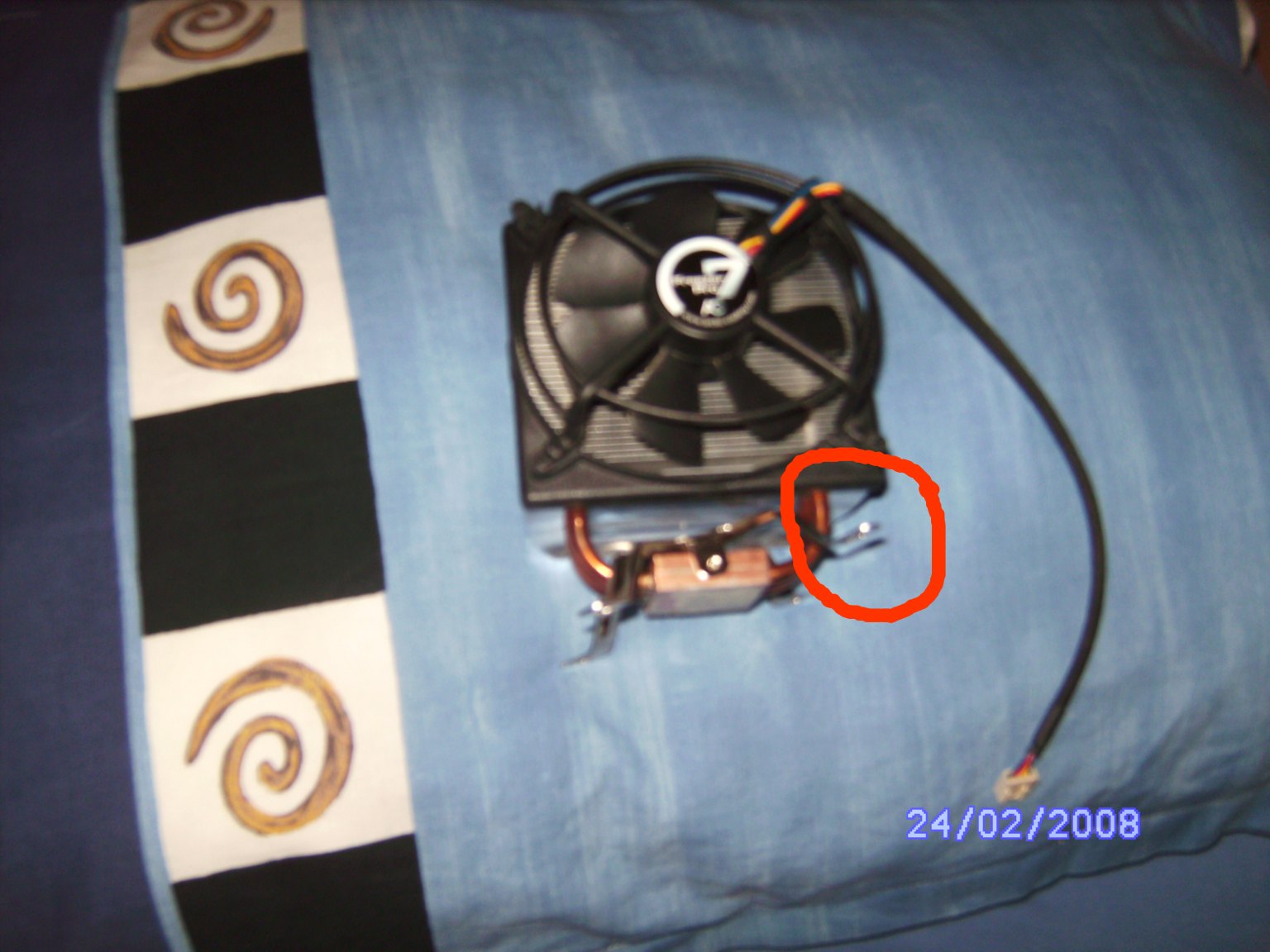

Also wenn ich mir die Fotos so anschaue, sieht's so aus:
Du hast vom Kühler (Freezer 7 Pro) die Push-Pins "entfernt" und die Backplate (von einem Zalman-Kühler?) zum Montieren verwendet... (berichtige mich, wenn's falsch ist)
Wenn's so ist, ist das ein klarer Fall von DAU-Alarm!

Muamer schrieb:net ganz die push pins habe ich net entfernt wenn das so wäre wie du sagst warum ging es dan beim ersten mal
Entschuldige bitte, das Foto ist zwar unscharf, aber so unscharf nun auch wieder nicht!
Und wieso es denn zuerst funktioniert hat? Keine Ahnung! Aber ich denke, dass wenn man den Kühler ohne Push-Pins (wie auf dem Foto) auf das Mainboard schraubt so einiges kaputt geht, früher oder später!

Was ist denn das für ein AC7????
Der sieht normalerweise so aus (siehe Anhang) Dort sieht man auch die Pushpins. Für den Sockel 775 brauchst Du keine Backplate, da wird auch nix festgeschraubt, der wird eingesteckt und festgedrückt.
Vergleich mal die Bilder mit Deinem Kühler, da fehlt gewaltig was!
Ich hab jetzt leider kein Paint hier, aber es geht um die schwarzen Zapfen links und rechts an den Ecken die durch die silberne Spange nach unten gehen. Siehe auf dem Bild rechts. Dort gehen durch das gezeichnete Board die Zapfen durch. So wird normalerweise das Teil fixiert.
Das sind die sog Pushpins.
Hier ein großes Bild davon: https://pics.computerbase.de/1/6/2/4/9/2-1080.3097209538.jpg Gemeint sind die weiß/schwarzen Teile an den 4 Ecken. Wo sind die? Auf dem Bild bei euch fehlen die, auch wenns unscharf ist....
Habt Ihr die entfernt?
Ach ja und Spacer oder sonstige Zwischenteile gehören da überhaupt nicht rein! Wie Du rechts siehst sitzt der Kühler mit dem kuperboden aus dem die Heatpipes (das sind die Kuperrohre) herauskommen DIREKT auf dem Heatspreder der CPU also dem silbernen Deckel auf Deinem Foto auf.

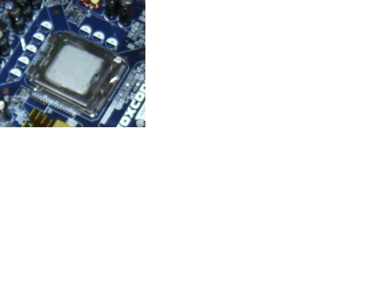

Was ist denn auf dem Foto mit dem Mainboard und der CPU da links bei dem 3. weiß blauen Abdruck für ein unförmiger silbernen Klecks?
Kannst Du mal scharfe Fotos machen? Evtl weniger Espresso? So gestaltet sich das relativ schwer. Handy ruhig halten und gut is.
Ich hab den schon mindestens 20 mal installiert, an sich ne Sache von nichtmal 1 Minute, drauf, ausrichten, über kreuz die Pins eindrucken bis sie einrasten und klicken, fertig. Über kreuz ist wichtig, sonst wirds instabil beim draufmachen.
Ich hoffe es ist nichts geschrottet.....

also mal langsam. iwie kommt niemand mit deinen threads klar muamer. auch in diesem wird dir nicht geholfen, wenn du dich nicht klar ausdrückst.
das allerbeste ist: bilder machen, sonst kapiert glaub ich niemand was du möchtest und den artic cooling 7 haste iwie auch geschrottet.
