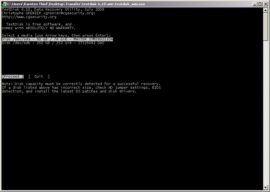

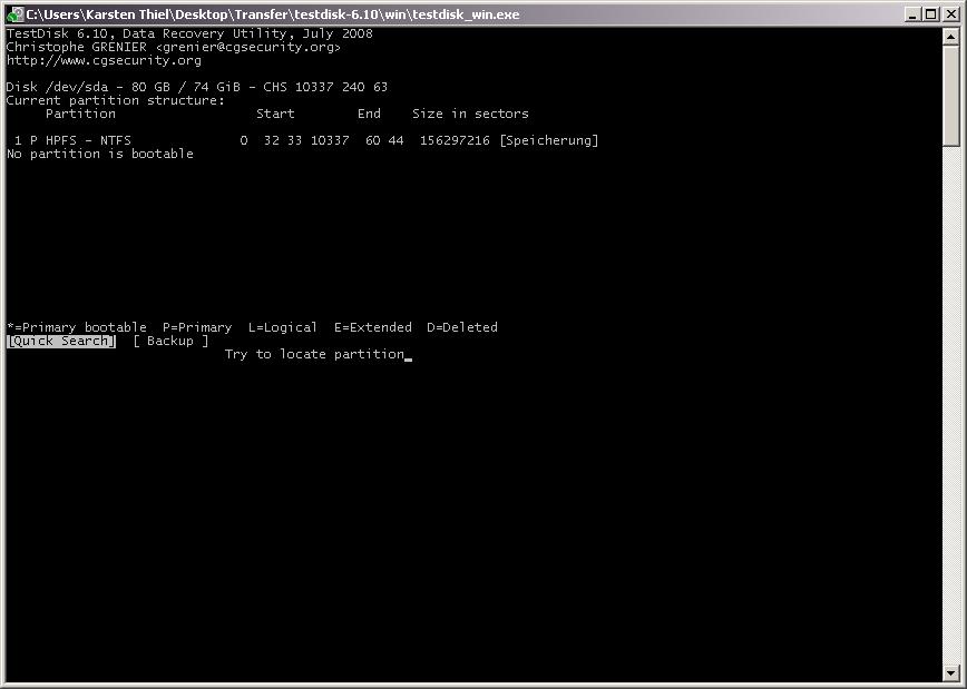

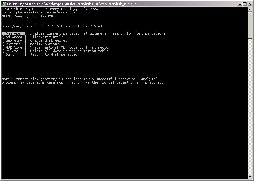

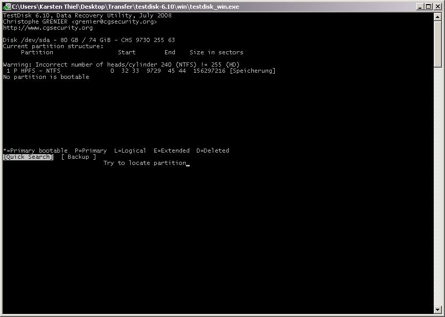

Also ich hab das alles bis zu dem Punkt exerziert, als da was von write nach einer Warnung stand. Ich kann da noch nix mit anfangen (Bin ein Recovery-Noob ;) ) aber vielleicht können dir die Screens ja was zeigen. Die hab ich übrigens mit Alt und Druck gemacht.

Ich sehe nur eine Vista-Partition.
Auch setht die gegenwärtige Geometrie auf 240 Heads.
Bild nach der tieferen Suche fehlt leider oder dauert noch etwas?
Wenn nichts weiter ufunden wurde, ändere die Geometrie wie in der Meldung vorgeschlagen auf 255 Heads und wiederhole die Diagnose ob mehr gefunden wird.
Wichtig ist die tiefere Suche und ob Daten angezeigt werden.

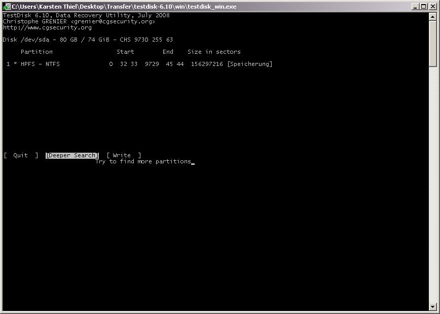

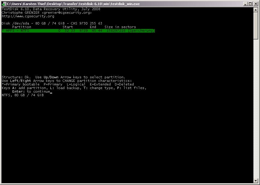

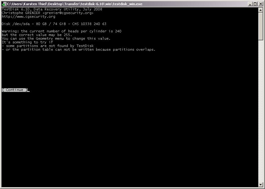

Die Partition Speicherung ist auf der Platte, die ich irgendwie zersägt habe. Ich habe sie heut morgen auch unbennant. Sie hiess vorher einfach Speicher
So ich hab mal alles so gemacht wie du geschrieben hast und dir die Screens gesetzt:
Vielen Dank nochmal an der Stelle!

Teile mal mit ob du normal oder Quick-formatiert hast.
Vista überschreibt beim normalen Formatieren die Daten mit Nullen.
