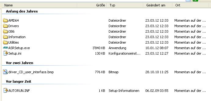

hallo miteinander
ich habe ein riesen Problem:
- neuer PC mit ASROCK Z77E-ITX montiert
- noch kein OS installiert!
- zuerst Firmware von SSD Samsung 830 auf neuesten Stand gebracht (Boot-CD)
- danach Treiber- und Support CD von Asrock eingelegt
- Neustart, aber die CD bootet nicht!
- stattdessen rasen einige Fehlermeldungen über den Schirm (irgendwas mit Partition)
- danach frägt mich DOS "Generate Serial ATA Driver diskette? Y/N
Die CD scheint in Ordnung zu sein, denn alle Dateien lassen sich einsehen (siehe PrintScreen)
ich habe keine Ahnung wie ich die Treiber installieren soll, wenn die CD nicht bootet. Und bevor ich Win 7 64Bit installiere, müssen laut Handbuch die Treiber installiert werden
siehe Seite 37 http://europe.asrock.com/downloadsite/manual/Z77E-ITX.pdf
kann mir vielleicht jemand helfen? Würde mich sehr freuen, vielen Dank
Und was machen die Treiber ohne ein Windows? Ließ den Abschnitt nochmal genau.
Erst Windows, dann die Treiber. Nur wenn Du ein Raid aufgesetzt hast, dann brauchst Du ein Teil der Treiber für die Installation. (Eventuell, meistens bringt Windows alle Treiber sogar dafür mit).

wow, das ging ja schnell :)
Dankeschön, ja, korrekt, kein RAID erwünscht. Die Samsung 830 soll als partitions-Platte dienen. Daneben habe ich eine WD Scorpio Black für Daten. Habe AHCI im UEFI bereits aktiviert (wobei ich nicht weiss, ob das für die WD Scorpio problematisch ist)
Zum eigentlichen Problem: ich dachte die Treiber werden ins bios bzw. aufs motherboard geschrieben. die samsung platte liess sich ja auch updaten.
auf dem pdf http://europe.asrock.com/downloadsite/manual/Z77E-ITX.pdf steht doch auf Seite 37 geschrieben
2.14 Driver Installation
2.16 Installing Windows 7 64-bit Without RAID Functions
Also soll ich zuerst Win 7 CD einlegen und direkt booten, danach Samsung partitionnieren und OS installieren? Danach erst die Support CD von Asrock einlegen und booten?

So wie immer wenn Du Windows installierst. Noch nie gemacht?
genau so ->
die treiber cd sollte nicht booten, die startest einfach vom arbeitsplatz aus wenn windows gestartet ist
du hast bei deiner ssd keinen treiber aktualisiert sondern die firmware .. diese liegt auch nicht auf der festplatte an sich, sondern auf einem chip IN der festplatte .. so wie das bios z.b. .. da wird die software ja auch nicht auf der festplatte des pc gespeichert sondern auf einem chip (bios chip)
wenn du nun treiber (treiber ist software, die dem betreibsystem dem umgang mit hardware beibringt) installieren willst, musst du dies während dein betreibsystem läuft tun.
