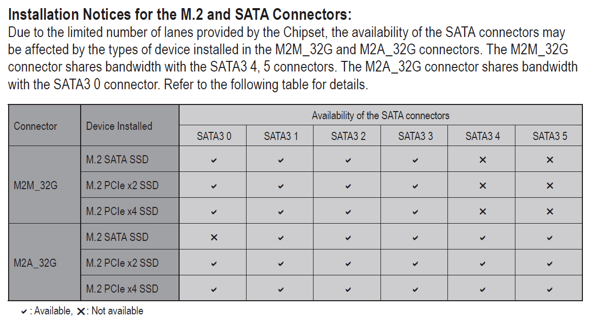

bin jetzt relativ durcheinander. Ich habe derzeit 1x eine Samsung 960 Evo 500GB und 1x eine 750GB Crucial SATA-SSD. Nun möchte ich die SATA-SSD gegen eine zweite Samsung 960 500GB tauschen, da ich diese grad günstig erstehen kann und weniger Kabel hätt und die alte SSD dann in mein MediaPlayer wandert, der eine zu kleine SSD beherbergt. Möchte also keine Diskussion zum Sinn oder Unsinn einer NVMe SSD.
Ich habe ein Aorus Z270 K5 Mainbord. In den Chipset Angaben steht:
1 x M.2 connector (Socket 3, M key, type 2242/2260/2280/22110 SATA and PCIe x4/x2 SSD support) (M2M_32G)
1 x M.2 connector (Socket 3, M key, type 2242/2260/2280 SATA and PCIe x4/x2 SSD support) (M2A_32G)
1 x U.2 connector
3 x SATA Express connectors
6 x SATA 6Gb/s connectors
Ich weiß soweit, dass der Chipset nur mit 4 Lanes an die CPU angeschloßen ist. Wenn ich jetzt 2 NVMe SSDs parallel am laufen habe, drosseln die sich dann gegenseitig auf 2x herunter und habe ich dann schlechtere Transferraten oder macht das garkeinen Unterschied, weil die anderen Peripheriegeräte ebenso drosseln, z.B. meine alte SATA-SSD?
Weiterlesen im Handbuch :D. Ich würde das mal so deuten, dass du bei zwei PCIe 4x SSDs einfach auf 2 SATA Ports verzichten musst.

Interessant, danke :-) Wäre bei mir unproblematisch, da ich garkeine Sata-Anschlüsse mehr verwenden würde. Fühle mich jedoch noch nicht ganz sicher. Es mag zwar sein, dass gewisse Konfigurationen nicht funktionieren, aber möglicherweise ist in deren Augen eine verminderte Leistung aufgrund halbierter Lanes kein Grund den Haken nicht zu setzen, funktionieren tuts ja. Nur möchte ich wennschon die maximale Leistung für beide SSDs.
