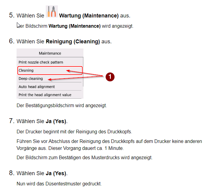

Wenn Du Originaltinte rein machst hilft das nur wenn die Dinger auch einen eigenen Druckkopt haben. Sind das diese kleinen Tanks hilft das nix. Da musst Du vermutlich das deep cleaning mehrfach machen.

Hier bietet sich der Ausdruck eines Düsentestmusters über den Druckertreiber an.

Gratuliere, du hast den Druckkopf deines Canon Druckers geplättet. Das ist das 0815, wie man einen Canon Tintenstrahldrucker kaputt bekommt: Erst Originalpatronen benutzen, dann auf kompatible umsteigen.
Mit ganz viel Glück bekommst du den Druckkopf mit destiliiertem Wasser gereinigt. Hier ist die Anleitung.
Wenn das nicht hilft, liegt leider wirtschaftlicher Totalschaden vor und Du brauchst einen neuen Drucker.
