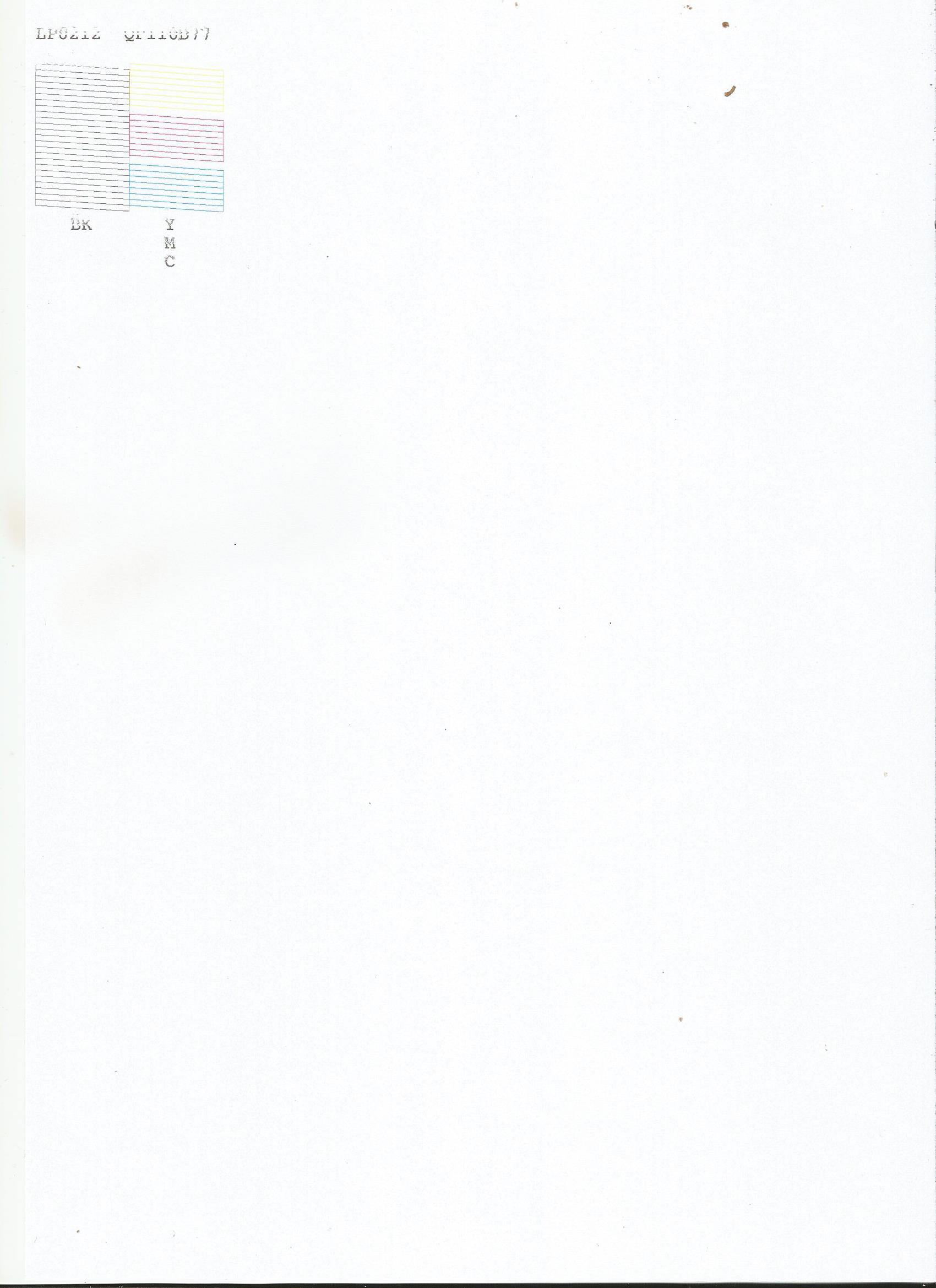

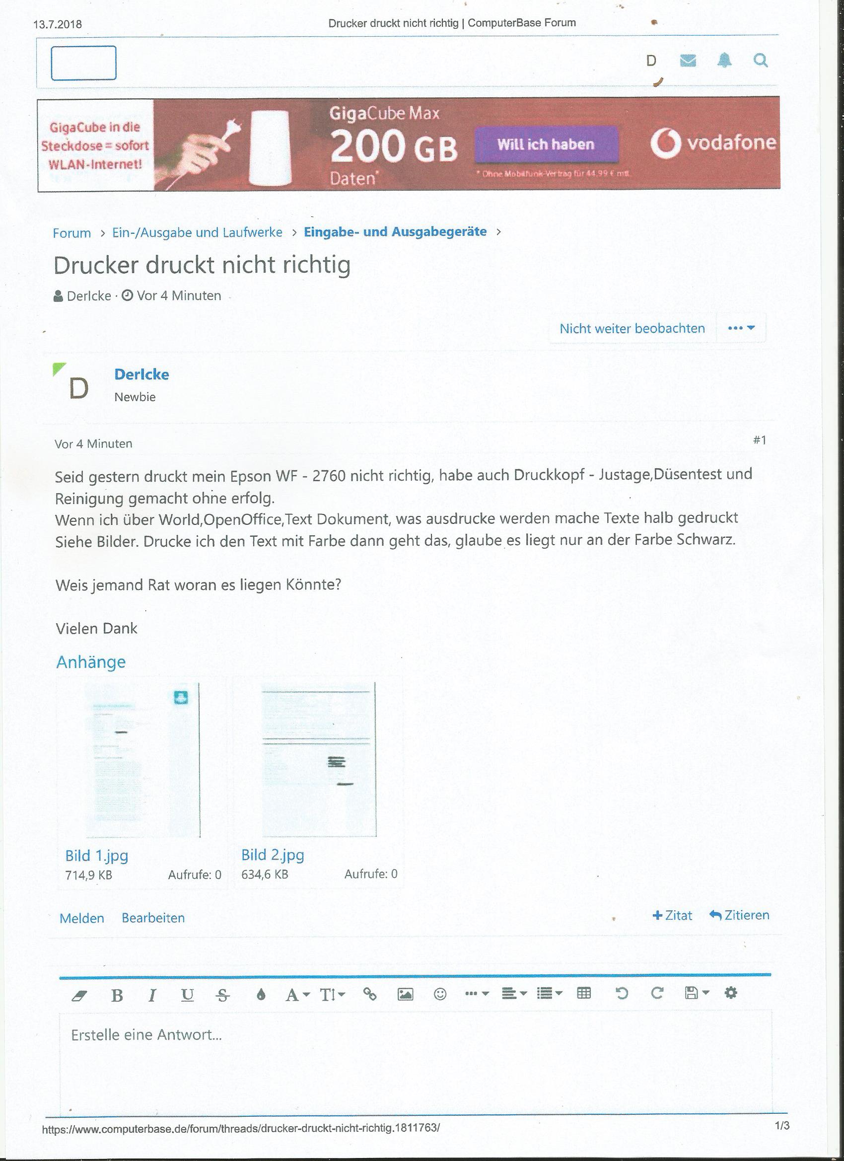

Seid gestern druckt mein Epson WF - 2760 nicht richtig, habe auch Druckkopf - Justage,Düsentest und Reinigung gemacht ohne erfolg.
Wenn ich über World,OpenOffice,Text Dokument, was ausdrucke werden manche Texte halb gedruckt Siehe Bilder. Drucke ich den Text mit Farbe dann geht das, glaube es liegt nur an der Farbe Schwarz.

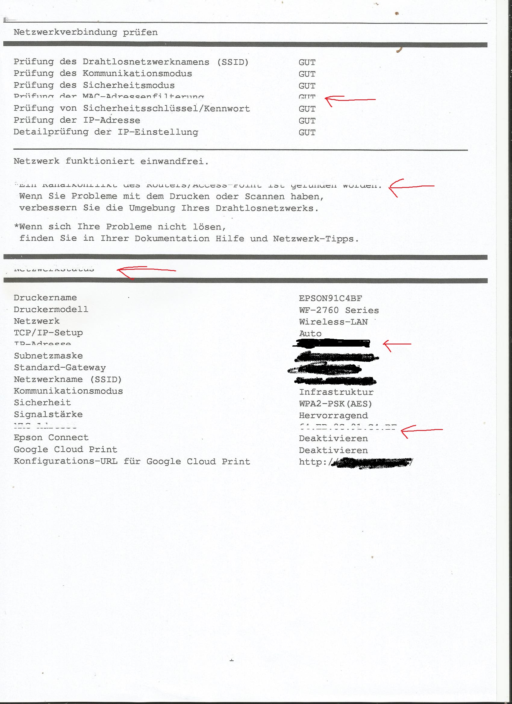

Was noch sehr seltsam ist, drucke ich was aus dem Internet Siehe Bild 3 druckt er normal.
Weis jemand Rat woran es liegen Könnte?
Vielen Dank

Sieht eher danach aus als wären einige der Düsen vom schwarzen Druckkopf dicht.

Habe 3 mal gereinigt ,Patronen sind noch über halb Voll.Test druck ist bei schwarz nicht ganz ok. hab noch bild hochgeladen
So nach dem 7 mal Reinigen druckt er wieder ganz normal.
