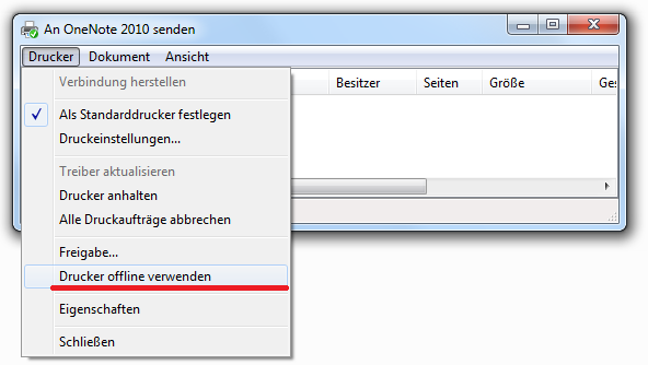

Fall du zwischendurch Verbindungsabbrüche hast, kann das aktivieren der Option Drucker offline verwenden helfen.
Start > Geräte und Drucker > HL-2150N > Doppelklick > Drucker > Drucker offline verwenden

Wenn ich auf den Drucker rechtsklicke und dann auf Eigenschaften gehe, sehe ich keinerlei Optionen zum anklicken. Nur bei Druckereigenschaften, wo ich dann Reiter wie "Freigabe, Anschlüsse, Sicherheit, Farbverwaltung, etc." habe. Aber nirgendwo steht da etwas von Offline verwenden :/
In dieser Hinsicht ist Windows nicht gerade einleuchtend aufgebaut. Wenn du unter Geräte und Drucker mit der rechten Maustaste klickst und Eigenschaften auswählst erhälst du einen anderen als wenn du zuerst doppelt auf den Drucker klickst und dann im folgenden Fenster auf Drucker klickst, hast du alle Optionen und einen anderen Einstellungen Dialog.
Im meinem vorherigen Post ist mir ein Fehler unterlaufen. (Mittlerweile korrigiert.) Es ist also nicht deine Schuld. ;)
Ich finde die Option aber leider immer noch nicht :(

Bilder sagen mehr als tausend Worte...
Ah, ja sehr intuitiv :rolleyes:
Habe die Option mal aktiviert. Jedoch gleiches Ergebnis... Habe versucht eine Seite zu drucken und selbst beim Neustarten hat er nicht gedruckt.
