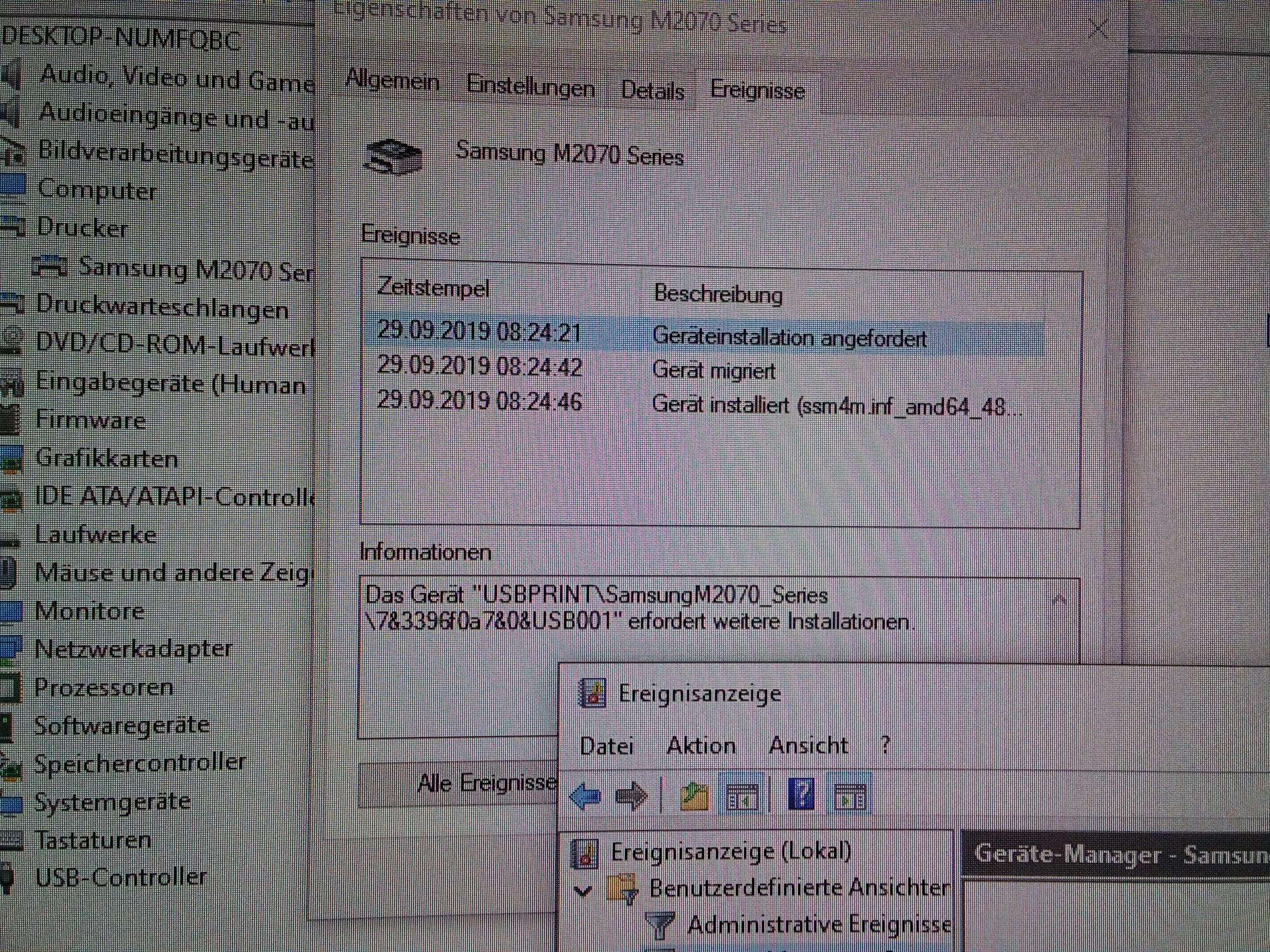

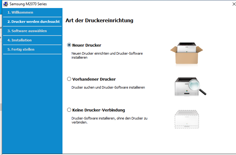

I.d.R. braucht man keine Treiber extra installieren. Win10 findet die passenden meist selbst. Nur wenn er wirklich keine findet, dann muss man die seperat intallieren.
Bei den Hersteller Treibern ist meist noch zusätzliche Software dabei, musst du wissen ob du die brauchst.

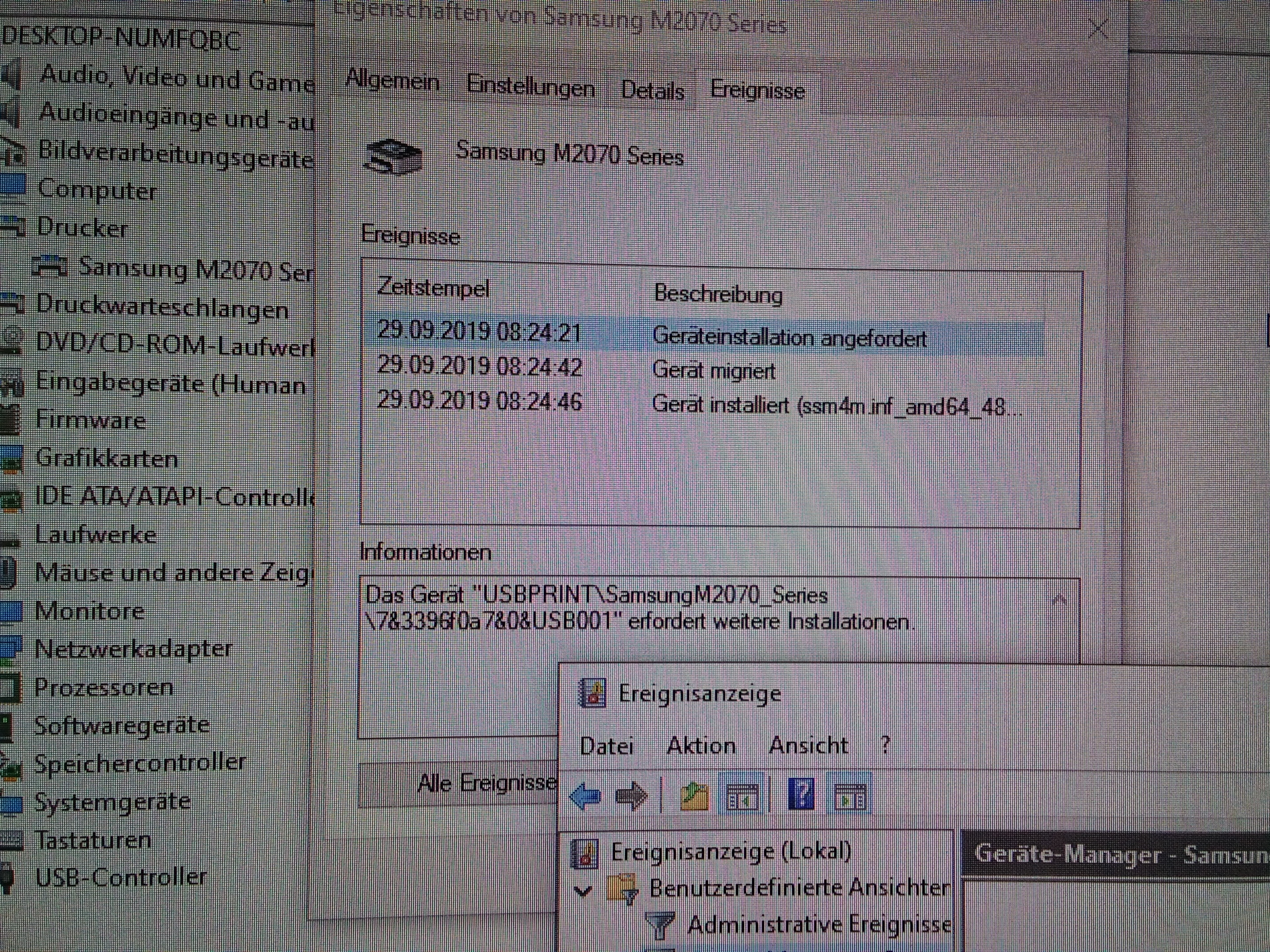

Ich würde immer den Herstellertreiber empfehlen, allerdings IMMER manuell installieren, ansonsten bekommst du genau den Shize installiert den @Schaby erwähnt hat und keiner will / braucht.
Den richtigen Treiber (ohne zusätzliche Apps) für dein Gerät bekommst du hier: https://ftp.hp.com/pub/softlib/soft...ies_WIN_Printer_V3.13.12.05.22_CDV1.27.02.zip (direkter Download Link)
Um den Treiber restlos zu löschen, musst du in die Druckservereigenschaften. Der einfachste Weg, falls die Startsuche es nicht findet, ist über Drucker & Scanner, rechts verwandte Einstellungen, Druckservereigenschaften.
Dort kannst du im Treiber Tab die löschen die du nicht mehr brauchst.
Danach gehst du in die Systemsteuerung (ja die Systemsteuerung, nicht der Einstellungen Mist) -> Geräte und Drucker -> Drucker hinzufügen -> Der gewünschte Drucker ist nicht in der Liste enthalten klicken (selbst wenn er es ist), Anschluss angeben und beim Druckertreiber hinterlegst du ihm die ssm4m.inf die du in der .zip von oben findest.

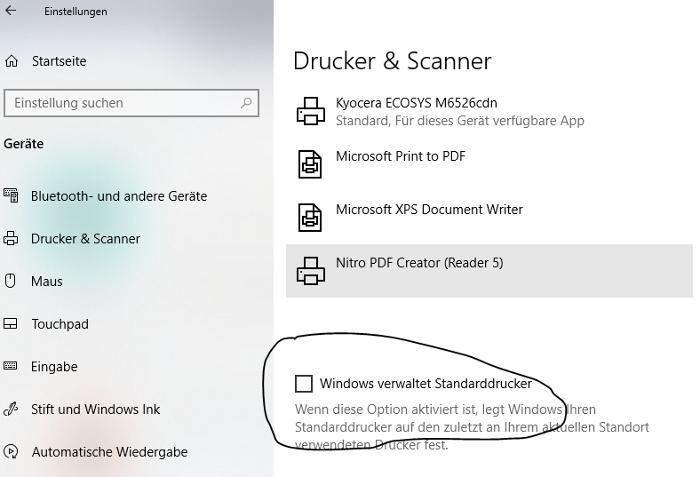

Frage wenn ich den Drucker als Standarddrucker festlege kommt der hinweis
das er nicht mehr von windows verwaltet wird was bedeuted das ?
druckt er dann nicht? wie macht man das rückgängig ?

Er druckt weiter.
Microsoft hat mit Windows 10 eine neue Druck-Einstellung eingeführt, dass der Standarddrucker automatisch von Windows 10 verwaltet wird. Das bedeutet, dass Windows 10 selber den zuletzt verwendeten Drucker immer als Standarddrucker festlegt.

Was nur dann "etwas" Sinn ergibt, wenn mehrer Drucker an der Maschine hängen. Aber auch dann legt man einen Standard Drucker fest und wenn man evtl. mal mit einem anderen Drucker was macht, muss man den eh auswählen und den jetzt immer als Standard Drucker festlegen, ist nicht Zielführend._#TIM#_ schrieb:Das bedeutet, dass Windows 10 selber den zuletzt verwendeten Drucker immer als Standarddrucker festlegt.
Das Kuriose ist, das bei meiner Mitbewohnerin immer ein Drucker ausgewählt wurde den es garnicht gibt (irgend was mit XPS). Erst als ich die Funktion ausgeschaltet habe, läuft alles.
Also, ausschalten.

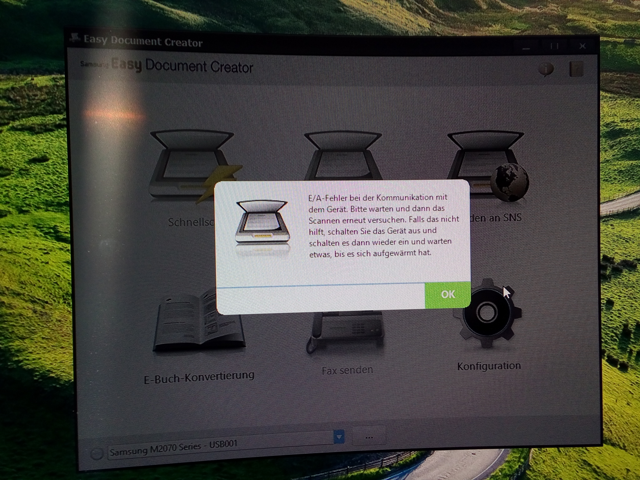

Schaby schrieb:I.d.R. braucht man keine Treiber extra installieren. Win10 findet die passenden meist selbst. Nur wenn er wirklich keine findet, dann muss man die seperat intallieren.

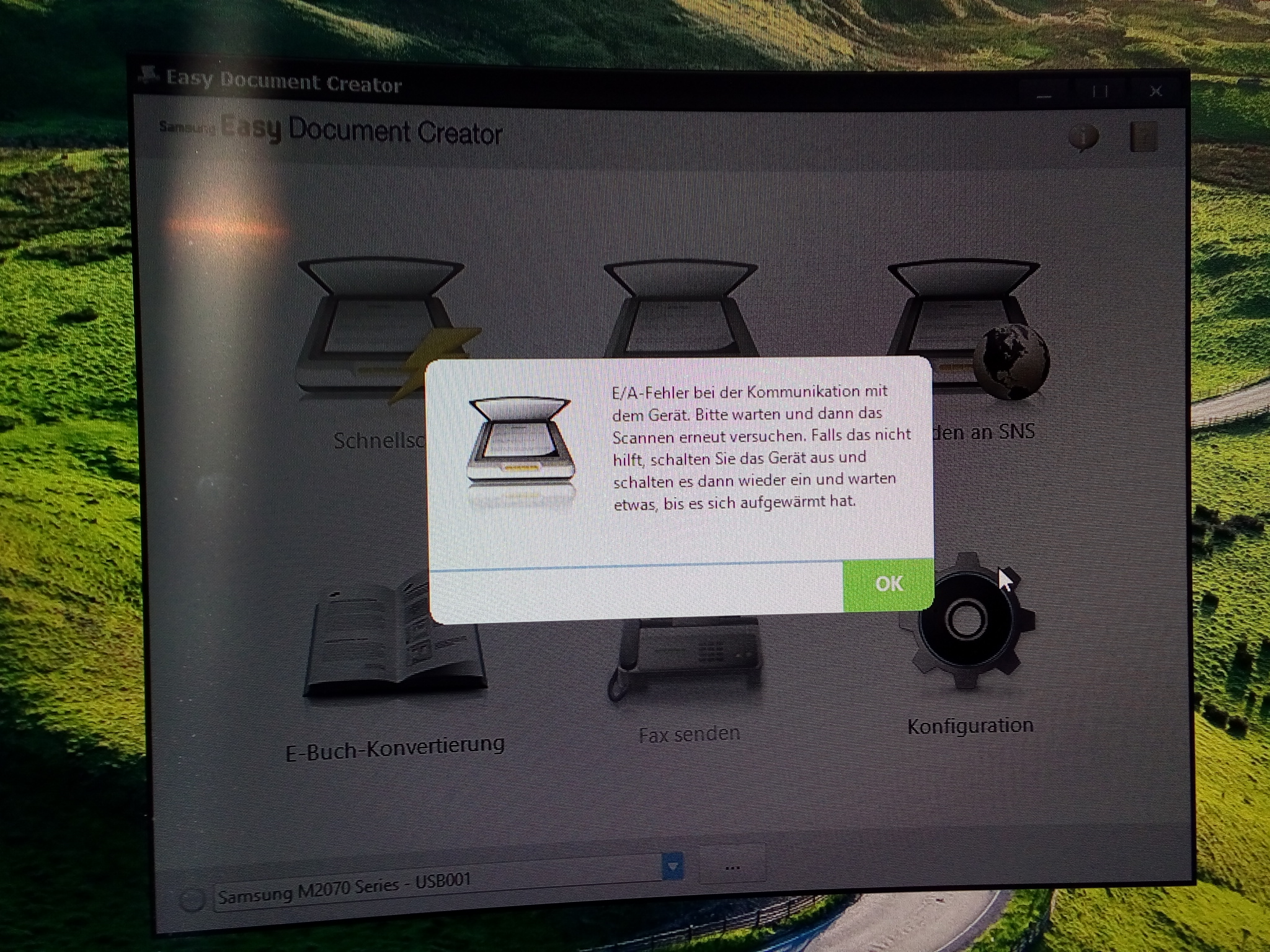

Hi kann ich auch nur den Scannertreiber installieren (wie)
Bolli2
Dafür gibt es doch einiges im Netz zu finden,
https://support.hp.com/de-de/driver...0-laser-multifunction-printer-series/16450377
lade die Datei runter, sie behebt
Das Windows10 RS4-Kompatibilitätsproblem wurde behoben.
https://ftp.hp.com/pub/softlib/software13/printers/SS/SL-M5270LX/WIN_EDC_V2.02.53.exe
- Okt. 2011
- 955
Was findet man auf der Seite denn nicht, ist es Dir zu schwer zu lesen?Easy Dokument Creator (EDC) ist eine Anwendung, mit der Benutzer große Dokumente oder andere gescannte oder gefaxte Dokumente digital zusammenstellen und teilen können.
