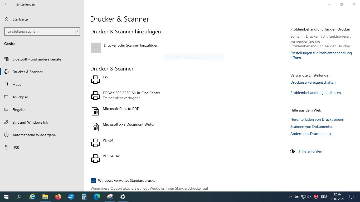

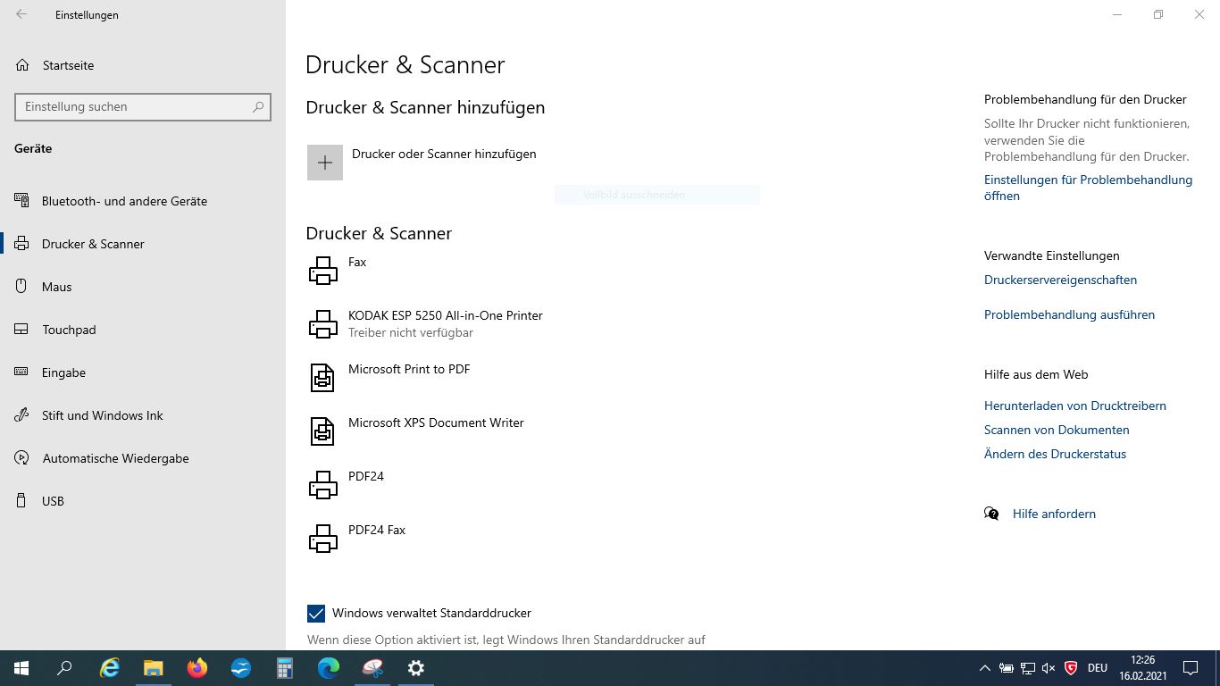

Ich habe jetzt über USB den Drucker nur angeschlossen, und er ist aufgeführt in den Einstellungen WIN 10mr.malcom schrieb:Kannst du das genauer beschreiben?
Mach mal mit per USB angesteckten Drucker einen Screenshot von
Systemsteuerung -> Geräte und Drucker

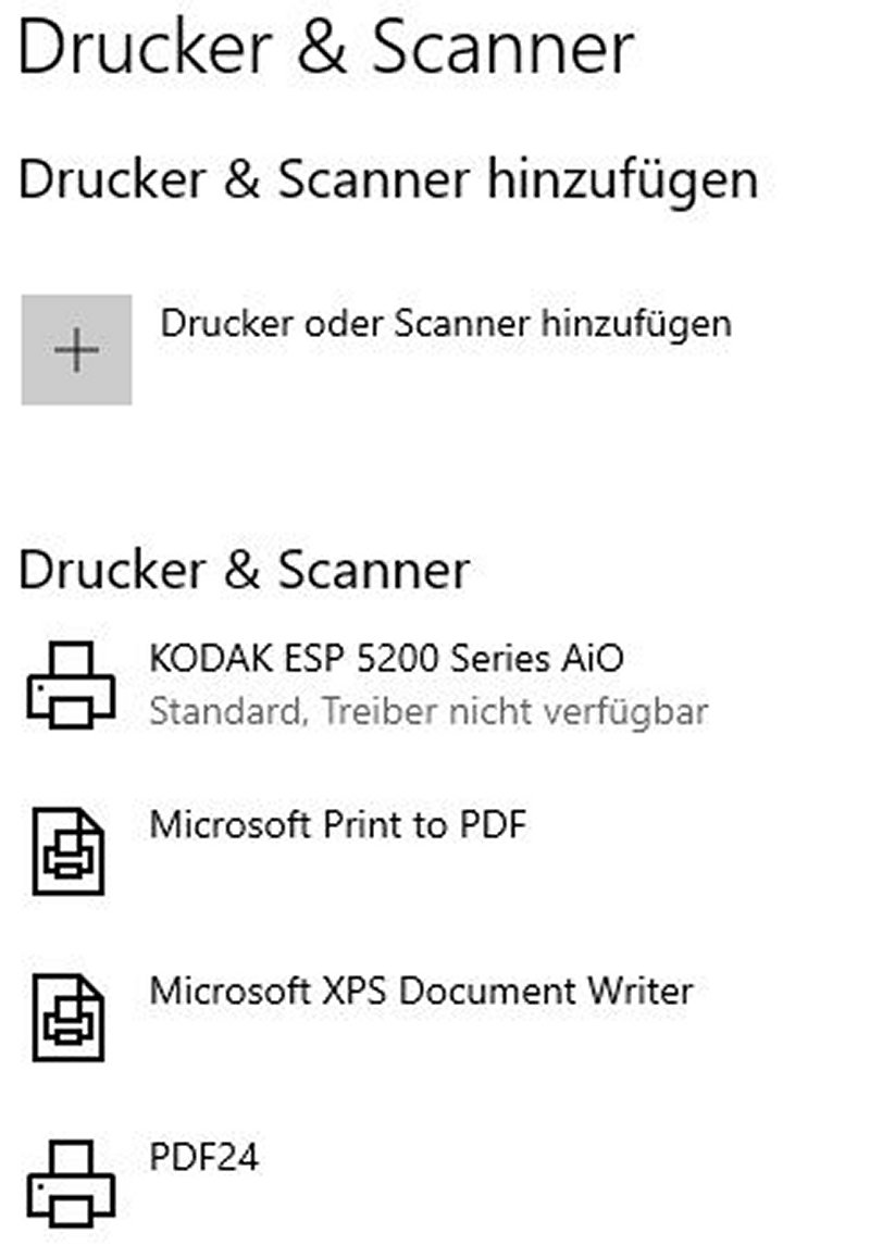

Screenshot kodak.jpg. Ich habe schon mal gemacht, da er aufgeführt mit Scrennshot einstellungen.jpg
ich weiß nicht wodurch der Unterschied herkommt.
Er kopiert zwar mieserabel muss wohl mit den Patronen sein. Dokument drucken kommt weiße Seite.
Das konnte ich vorher nicht, da stand auch nicht Standard im Screenshot. Sollte es das gewesen sein?

Mich wundert das der überhaupt druckt, da in deinen Screenshots steht "Treiber nicht verfügbar".

Unter Anleitung finde ich nur die Treiber installationen welche ich schon ausprobiert habe, alle aio_install.exe wollen WLAN. Die Progamme geben alle den Fehler, fehlendes Netzwerk. Ich mein Netzwerk angeschlossen aber kein WLAN. Somit habe bis jetzt kein Programm gefunden welches ich mit USB installieren kann ohne WLAN. Ich habe ihn nur angeschlossen, er ist aufgeführt mit Untertitel Standard, kein Treiber verfügbar

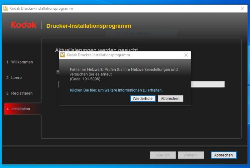

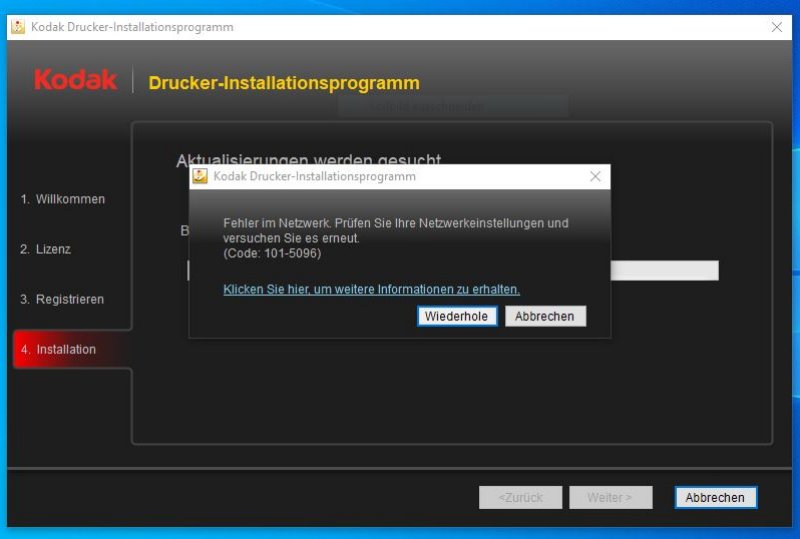

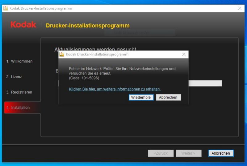

Interessante Seite. Ich habe von der Treiberliste WIN 8 installiert Drucker + Scanner, ohne Erfolg. Nach Deinstallation, dann das Gleiche mit WIN 10 auch ohne Erfolg. Im Gerätemanager ist der Drucker gelistet, der Scanner ist nicht erkannt worden. In der Einstellung wieder mit Standard, Treiber nicht verfügbar. Ich habe dann den Drucker angeschlossen, die aio_install.exe runtergeladen, alles voher deinstalliert. Bei der Installation komme ich garnicht bis Punkt 12, ich bekomme gleich die Fehlermeldung (Anhang). Beim 2ten Mal habe ich die SSID + WPA2 von der FritzBox in der Drucker Netzwerkeinstellung eingetragen, auch die Gleiche Meldung. Der Drucker versucht immer zu verbinden. Habe die Fritzbox neugestartet, alles ohne Erfolg.schneup schrieb:Unnötiges Vollzitat entfernt

Es ist leider das Gleiche nur kommt die Fehlermeldung fast sofort.mr.malcom schrieb:Ich würde spontan behaupten, das nicht der Drucker, sondern die Installationssoftware nach Updates sucht.
Du kannst mal versuchen ohne Internetverbindung des PC / Notebooks die Installation zu wiederholen.

Wuerde wie @mr.malcom vermuten dass das Problem der Installer ist. Wahrscheinlich ist die gesuchte Seite mit den Updates nicht mehr aktiv (kein Wunder da Kodak schon laenger nicht mehr in dieser Form existiert) und dann moechte der Installer nicht mehr mitspielen (schlechtes SW Design). Falls die Holzhammermethode nicht funktioniert wird es wahrscheinlich schwierig einen anderen Treiber ohne diese Probleme zu finden.
