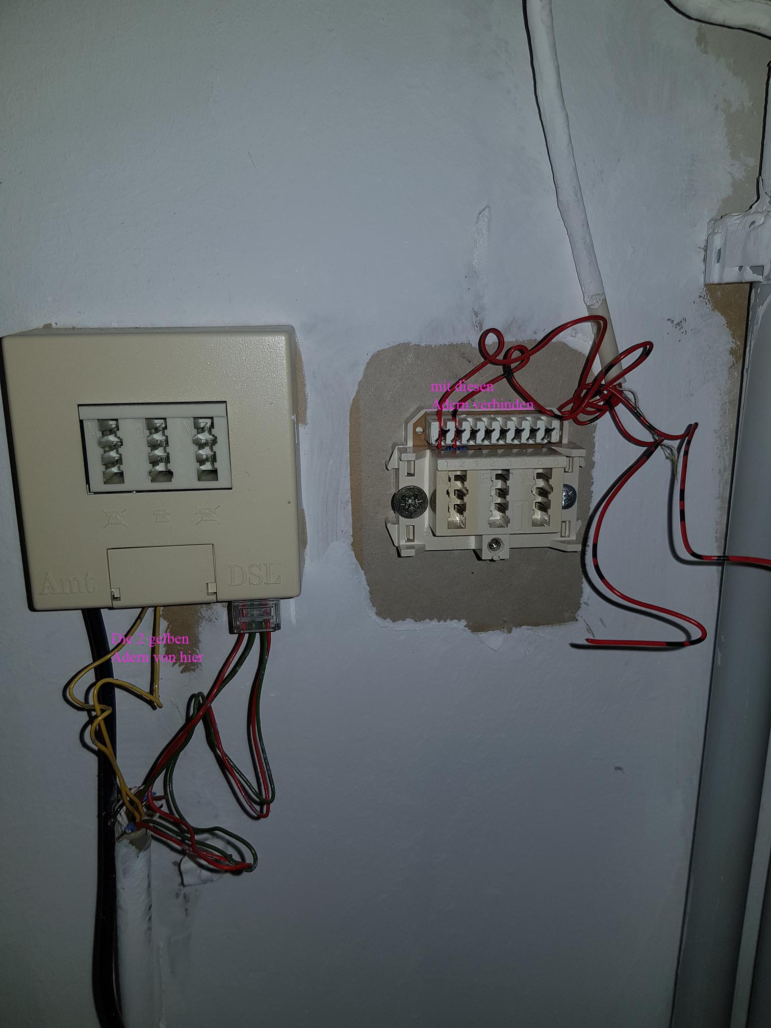

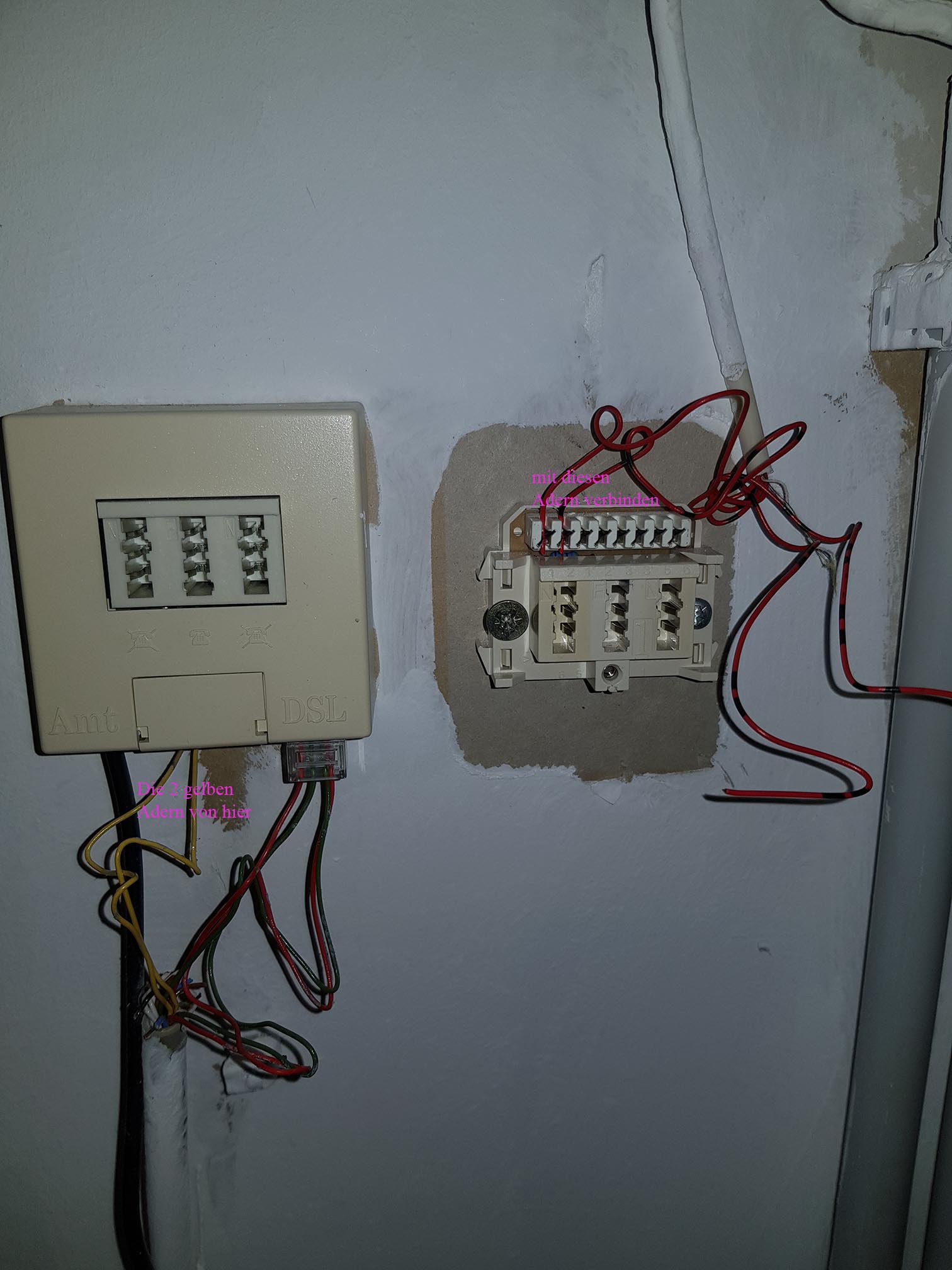

Ok, Also ist das jetzt die geplante Lösung (siehe Bild)? Wie verbinde ich beide miteinander? Wie gehe ich als Nichtelektriker vor? Ein LSA-Auflegewerkzeug habe ich nicht in greifbarer Nähe - müsste ich mir selbst kaufen.
Muss dann eine TAE-Dose ins Büro? Oder woran/wie schließe ich die FB an?
Seid mir nicht böse, wenn ich etwas schwer von Begriff bin, aber für euch als Profis ist das alles leichtgängig und verständlich. Was aber nicht heißt, dass ich zwei linke Hände habe oder handwerklich nicht versiert. Ich musste aber erstmal UAE googlen :p

Was ist denn von besagtem Kabel zum Büro an dessen Ende - ist das die gezeigte UAE-Dose von den dem Eingangsbeitrag beigefügten Bildern 3 & 4?​

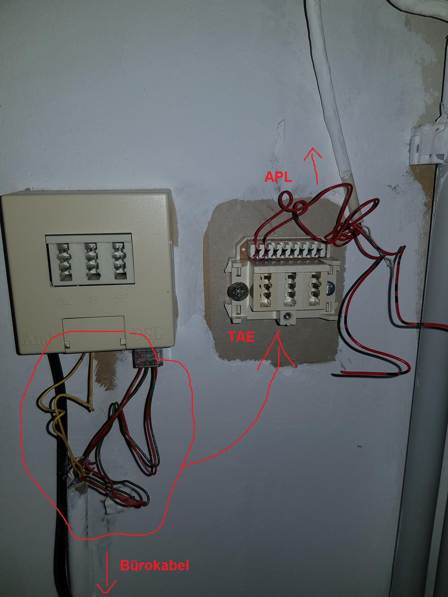

Im Rechten Bild von #14 nimmst Du die 2 Adern vom TAE ab und verbindest die mit Lampenklemme mit den 2 gelben Adern vom Splitter. Oben im Büro klemmst Du dann an die 2 gelben Adern die TAE vom Keller an.
Wenn Du kein Auflegewerkzeug hast, kannst Du die gelben Adern auch mit Kreditkarte in den ersten und zweiten Anschluss drücken. Dann hättest Du erst mal den Router im Büro. Das wäre ein erster Schritt.
Die Verkabellung, die Du als Netzwerk-Verkabellung bezeichnest, ist in Wirklichkeit eine alte ISDN-Verkabellung und so nicht ohne weiteres für LAN nutzbar. Die Kabel kann man für LAN nutzen, muss die LAN Dosen aber entsprechend auflegen. Das wären dann weitere Schritte.
Das wird kein bisschen besser funktionieren als die grünen Adern, da auch das kein Paar ist.
Mal ganz davon abgesehen, dass Lampenklemmen derbst ungeeignet sind.

Man bräuchte einfach nur die zwei Adern des nach oben in's Büro führenden Kabels in die beiden Klemmen 5 und 6 auflegen - da braucht man dann auch nicht zusätzlich mit so 'ner Frickellösung ("Lampenklemme"=Lüsterklemme?) eine fehlerträchtige Störquelle schaffen (und umgeht nicht die Netzbetreiber-TAE).
Warum? In der Dose im Büro aus Bild 3 & 4 des Eingangsbeitrags sind doch schon (rote und grüne) Adern beschaltet - die sollten doch einfach für die Anschaltung in der 1.TAE benutzt werden. Das wären dann die Adern, die mit dem kleinen Westernstecker in den DSL-Port des Splitters führen.
Und wenn man's da etwas akkurat machen will, dann benutzt man davon eine rote sowie eine grüne Ader zum Aufschalten in der 1. TAE und wechselt das in der UAE-Dose im Büro entsprechend mit durch Schraubklemmen einfach möglicher Beschaltung auf die Klemmen 4 & 5.

Und wenn man's da etwas akkurat machen will, dann benutzt man davon eine rote sowie eine grüne Ader zum Aufschalten in der 1. TAE und wechselt das in der UAE-Dose im Büro entsprechend mit durch Schraubklemmen einfach möglicher Beschaltung auf die Klemmen 4 & 5.​
Auch das wird nicht funktionieren. Auch das ist kein zusammengehörendes Paar.
Reaktionen: bender_
Natürlich - die sucht man sich zusammen! Da hat man doch "nur" zwei "Probier"möglichkeiten.
Du hast nicht so viel Ahnung davon, wie DSL funktioniert, oder? Das konnte man vor 20 Jahren mit DSL384 machen. Für modernes VDSL muss es ein Paar sein, welches miteinander verdrillt ist.
Also entweder man nimmt rot-blau oder rot-braun (das sind Paare in dem Kabel) oder eine farbige Ader zusammen mit der passenden weißen Ader.
Alles andere kann mit viel Glück zwar auch funktionieren, aber die Wahrscheinlichkeit für Performanceprobleme oder ständige Abbrüche ist sehr hoch.
