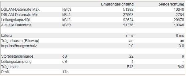

Hier meine Werte, falls Dir das hilft. VDSL 50k Vodafone.
Grüße
