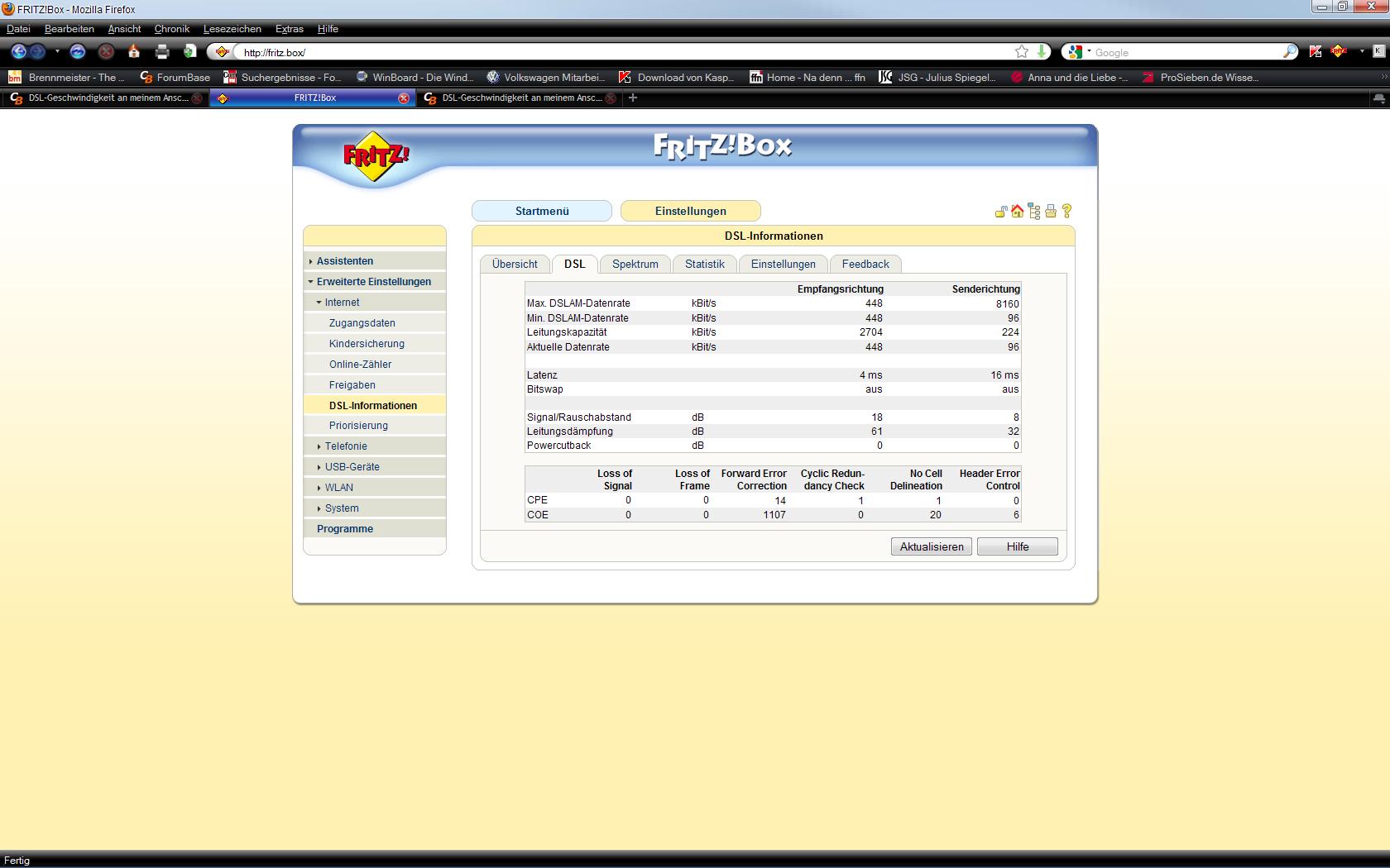

kann mich hier anschließen , unsre frit box sagt nämlich um die 3700
verfügbar sind hier im ort aber nur 384 ....
und auch mit dem anrufen stimme ich den anderen zu , die können dir das auf jeden fall sagen ;)
signal rauschabstand von 20db ca. und das mit ner fritzbox...
3-4mbit dürften drin sein, schwer einzuschätzen mit der fritzbox, die haben gern sync loss bei niedrigem signal/rauschabstand (snr)

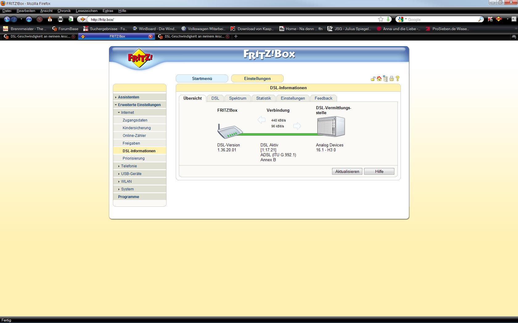

und wie sieht bei euch in der übersicht aus?
also bei mir zeigt down 448 kbit/s und up 96 kbit/S
und habe dsl Light 384 kbit/s
also stimmen doch die werte von der fritbox ( 7170 )
gruss georg
mit der fritzbox sollten 1mbit-1,5mbit noch machbar sein, dann macht eventl dein niedriger snr probleme.
besserer router würd dann abhilfe schaffen
