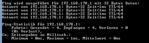

Ping zum Router sollte per Windows-CMD auf 1 ms fest genagelt sein. Bei 50 ms hängt der Router, er spinnt, ist überlastet. (ping 192.168.178.1)
Synchronisierung? Im Fritzbox-Menü unter DSL-Informationen, Reiter DSL, mach mal einen Screenshot. http://www.google.com/images?q=synchronisierung+fritzbox
Edit: Den Router pingt man ja im LAN an. Ping mal andere Rechner im LAN an. Das sollte immer 1 ms sein, siehe Screenshot.

Ping zu Router ist normal 50-60
50-60 ist im LAN weit von normal entfernt... eher eine katastrophe. unter 1ms ist im LAN normal.
