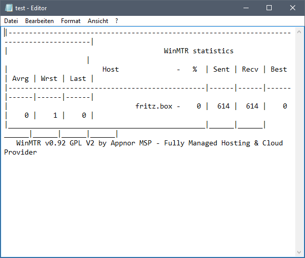

zB http://winmtr.net/ Da kann man sehen, ab wo es klemmt.

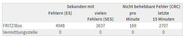

Am Besten protokollierst du mal mal genau WANN die Fritzbox Fehler korrigieren muss und gibst das dann zummen mit den Daten der Fritzbox an deinen Provider.
Ein Techniker war ja schon da, allerdings hab ich dabei nicht zugesehen wo genau der dann misst. Die volle Geschwindigkeit kommt nämlich anscheinend am Verteiler schon an, wobei der Techniker sein Gerät auch nur kurz anschließt. Hab mit dem Tool bei mir jetzt mal kurz getestet. Sent und Received beide gleich (614), sonst alles 0 bis auf Worst da steht 1.

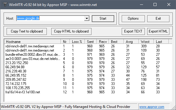

kannst du den MTR Schnitt mal posten?

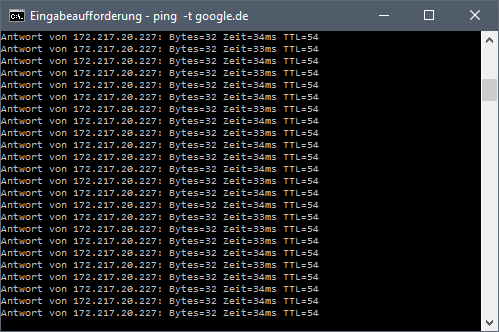

und dazu mal ein command fenster aufmachen und
ping -t google.de
reinschreiben und davon kurz n screen.

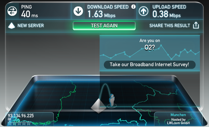

Vorführeffekt... Jetzt gerade ist wieder nichts, allerdings ist jetzt wahrscheinlich auch keiner zu Hause. Ich habe laut Router ADSL 2+. Es ist eine 2000er Leitung per Kupfer. Es gibt auch eine Glasfaserleitung, zumindest über die größte Strecke. Jemand im Haus ist dort angebunden und bei ihm ist es eben so, dass er permanent auch Abbrüche hat. Hatte ich auch eine Zeit lang, aber seit paar Wochen nicht mehr.

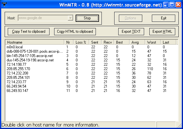

Hast bei WinMTR ne Webseite als Ziel angegeben?
Das sollte dann so aussehen, als Beispiel:
Dann kann man ja mal grob grenzen, wo die Sprünge hoch gehen.
Sieht doch alles OK aus.
Kannst ja noch mal machen, wenn die Leitung wieder spinnt.
