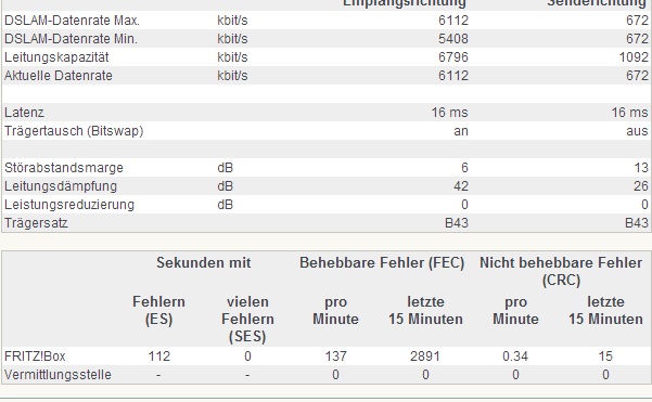

1. wieviele CRC / Minute zeigt denn deine FritzBox an? im niedrigen 10er bereich? (alles bis 10 CRCs / minute is kein Problem)
2. wenn dann die Fritzbox direkt neben den die TAE in den Keller. Splitter dazwischen und die leitung is optimal kurz (TAE -> Splitter -> FritzBox). Dann musste nur noch das LAN kabel von der Box zu deinen Rechner / Switch ziehen.
Hab nicht viele.Unter 1 pro Minute.
Aber meine Leitung is grotte...Mir ist immer zum weinen zumute, wenn ich das sehe :D:lol:
Und? Die Leitung Sync nicht ständig neu, also was machst du dir für einen Kopp? Sei froh, dass du bei diesen Werten überhaupt ne 6000er Leitung hast.
1. du hast Vollsync -> mehr geht nicht, auch wenn die Leitungskapazität mehr sagt. Der DSLAM macht genau da zu, wo du gerade stehst
2. du hast sehr wenige CRCs und genausowenig FECs
3. Du has DSL6000RAM, sprich schon mehr als die Telekom früher bei dir je geschalten hätte.
Mehr optimieren geht hier nicht.
