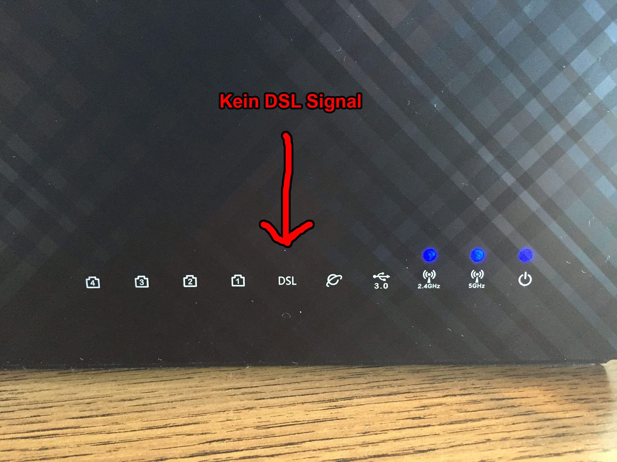

Hallo, ich habe mir den ASUS DSL-AC68U bestellt. Leider bekomme ich egal was ich mache einfach kein DSL Signal.

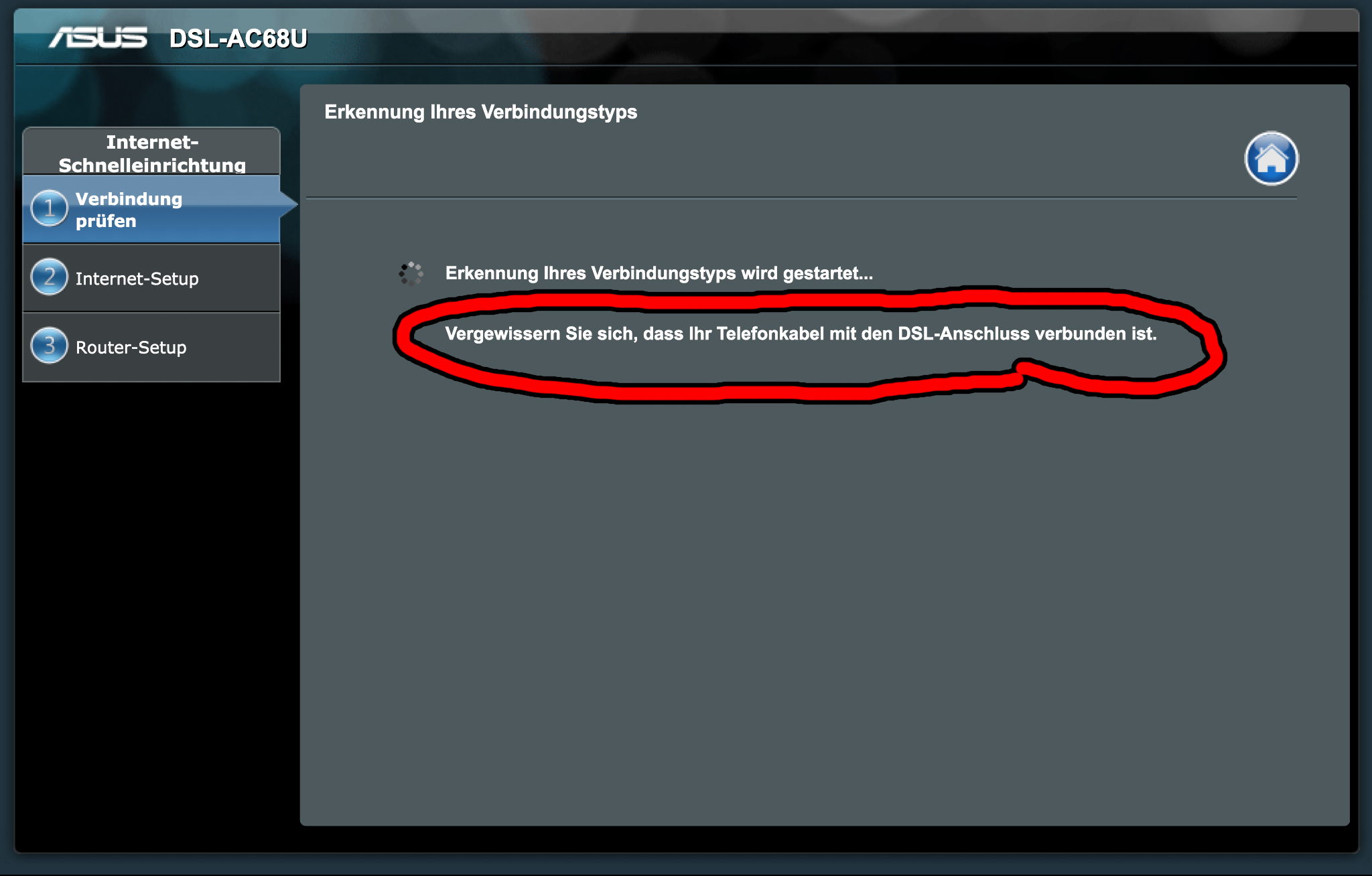

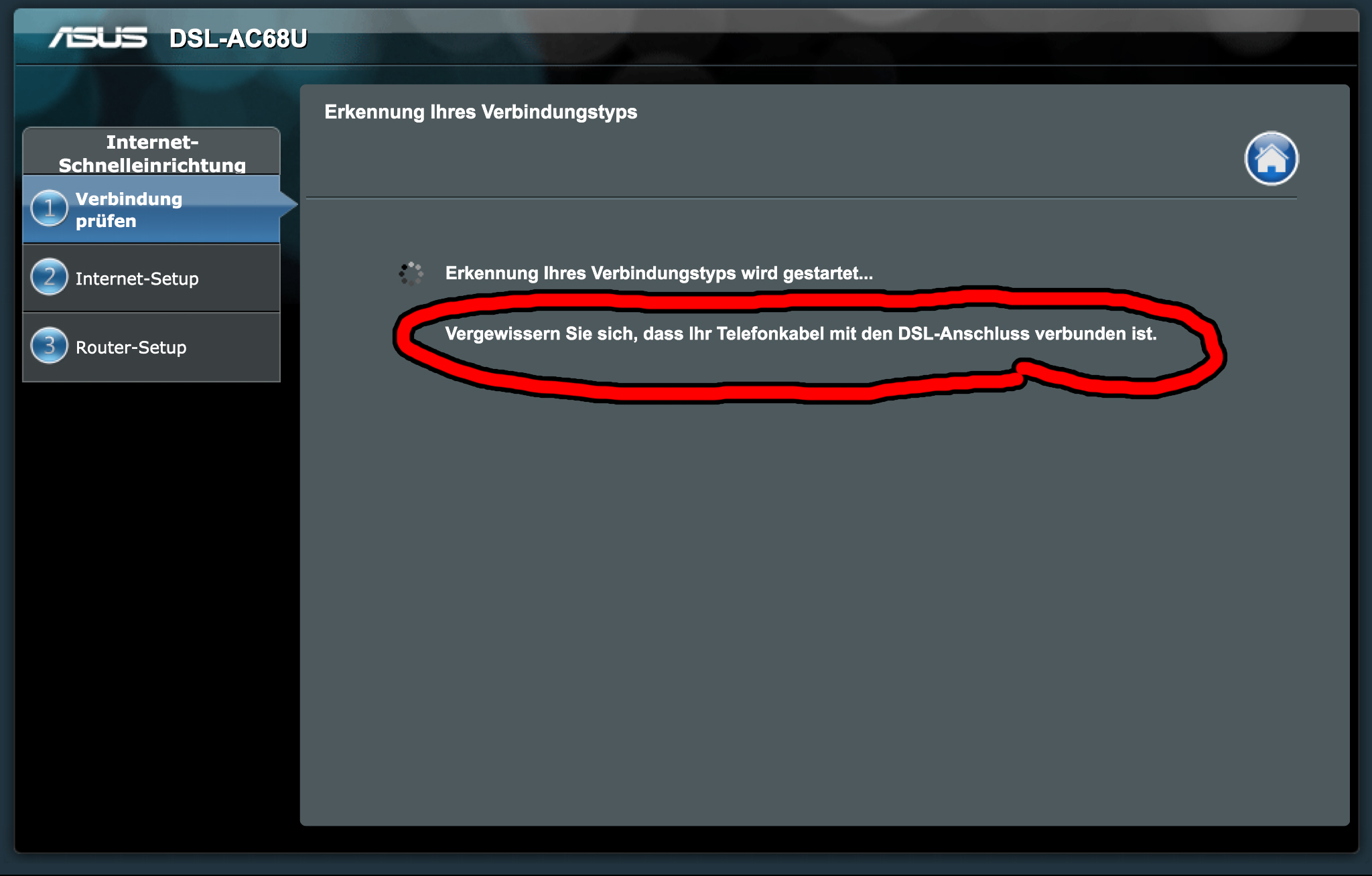

Der Einrichtungsassistent sagt bei der Suche nach dem DSL Anschlusstyp nur, dass ich sicher stellen soll, dass das Kabel eingesteckt ist.

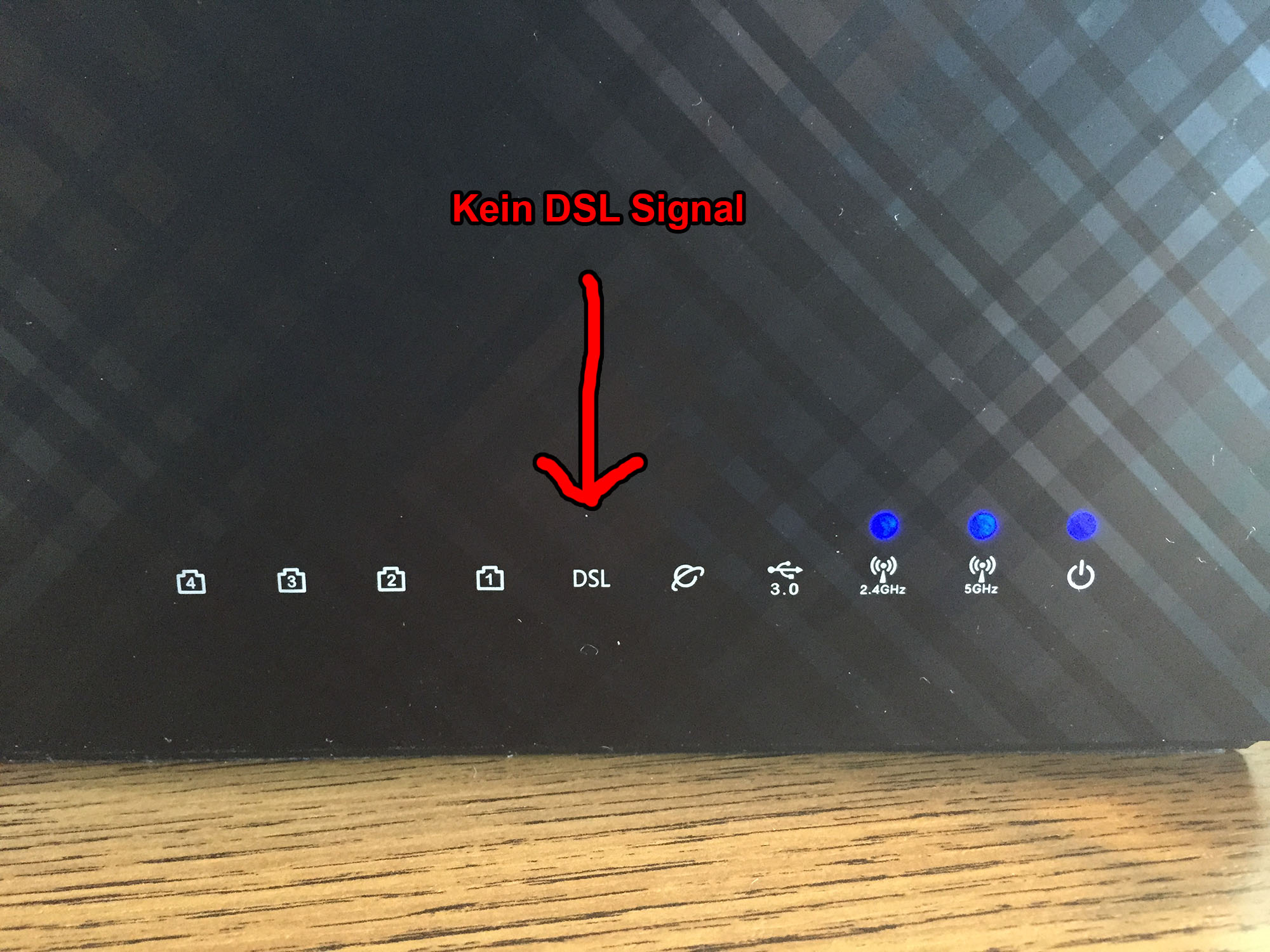

Im Routermenü erhalte ich nur den Status "Link Down".
Auch über die erweiterte Konfiguration habe ich schon alles mögliche durchprobiert. Kein Signal!

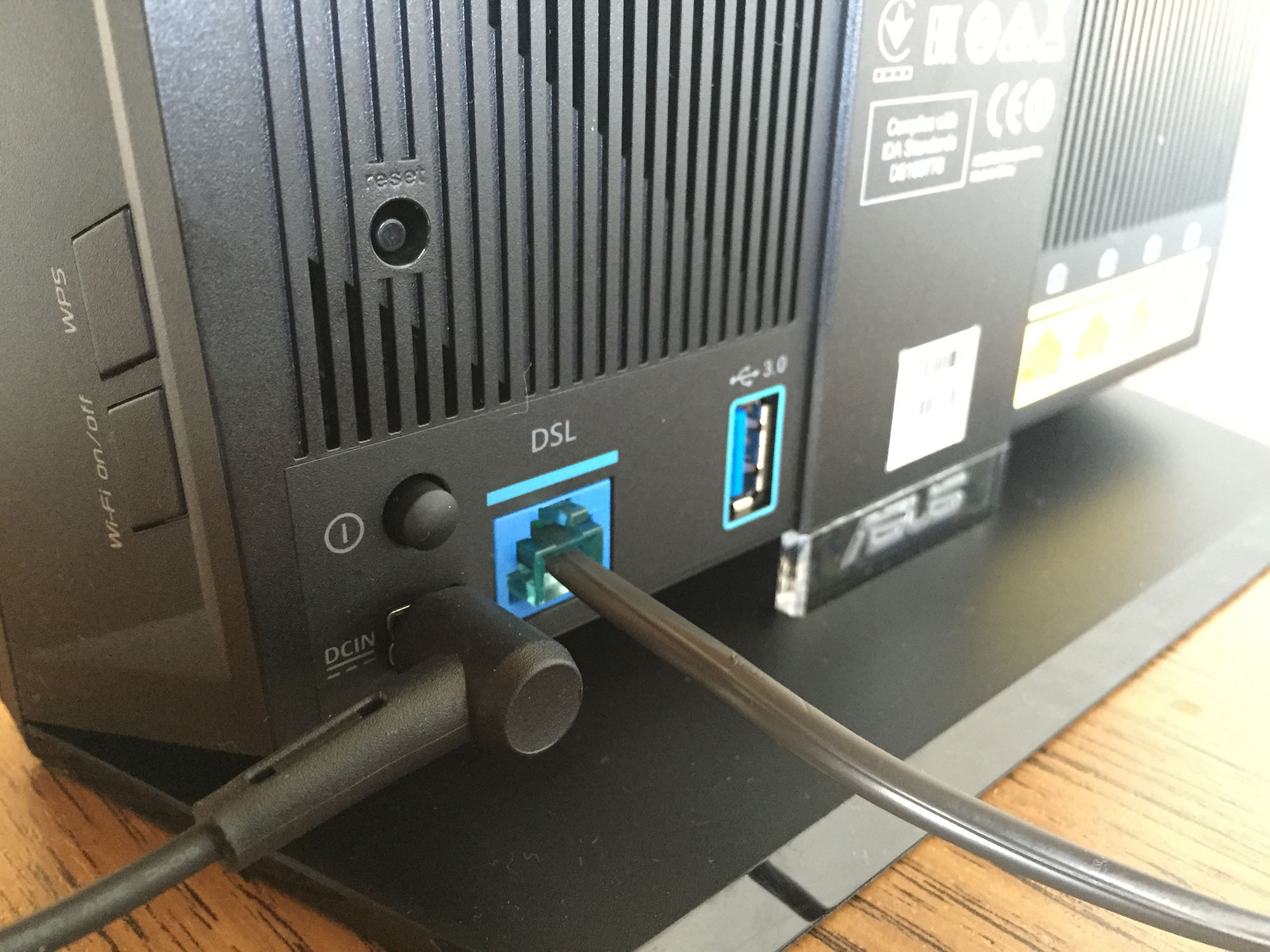

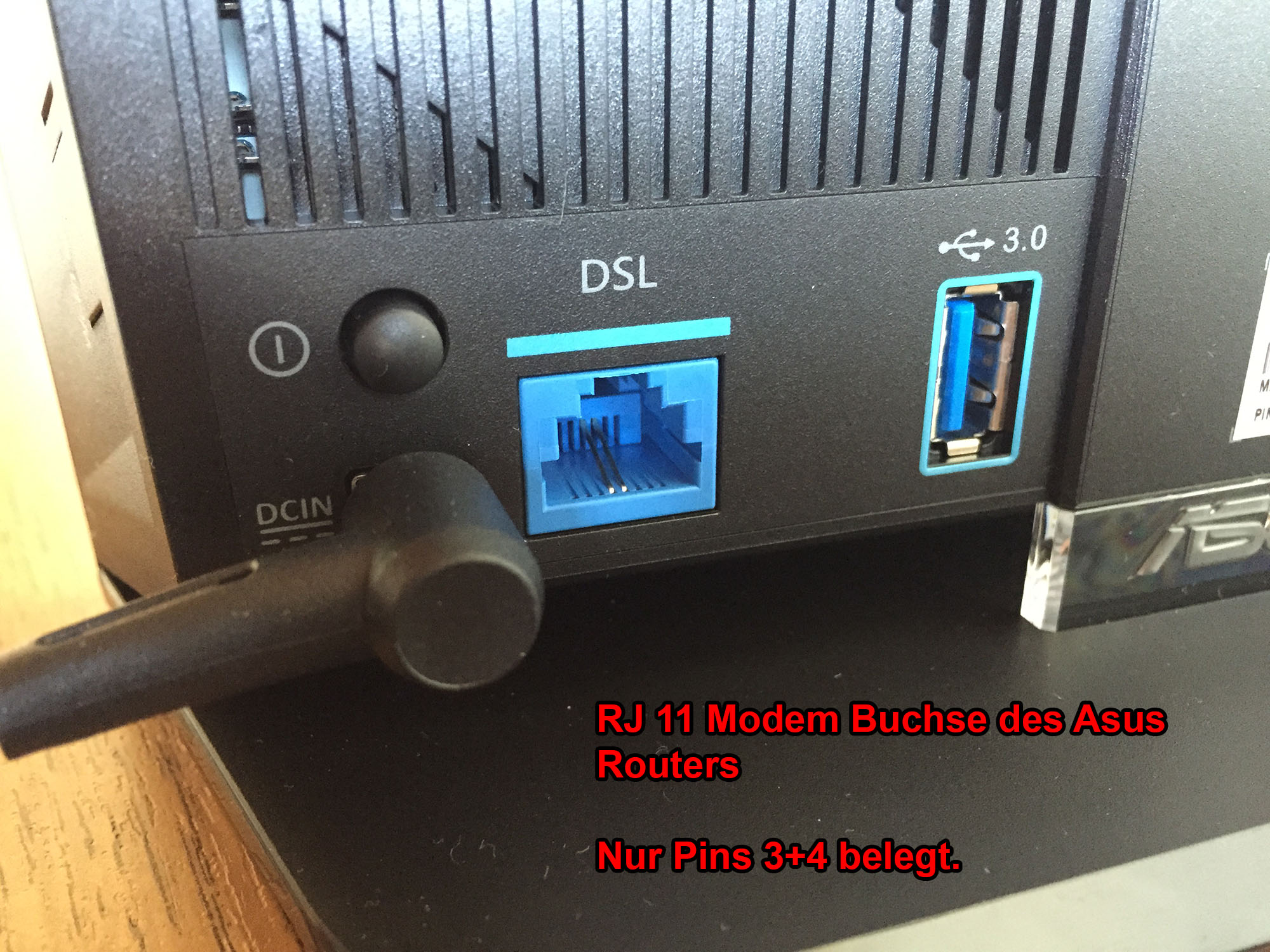

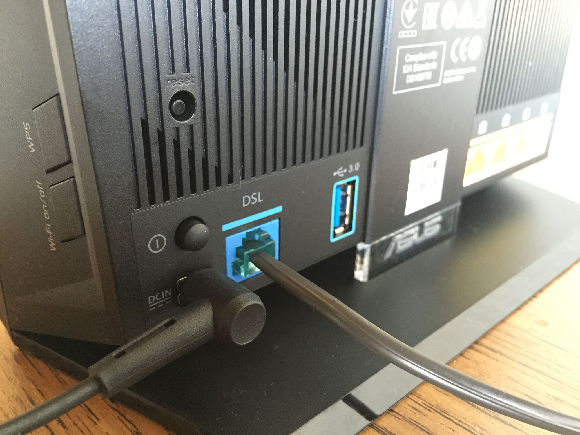

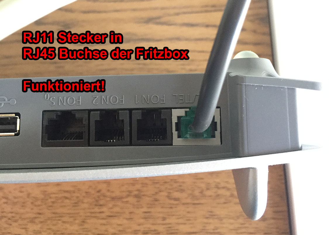

So, da der neue Router nur einen RJ11 Anschluss hat musste ich das Kabel tauschen. Folglich habe ich nun ein TAE Pin 1+2 auf RJ11 Pin 3+4 Kabel.

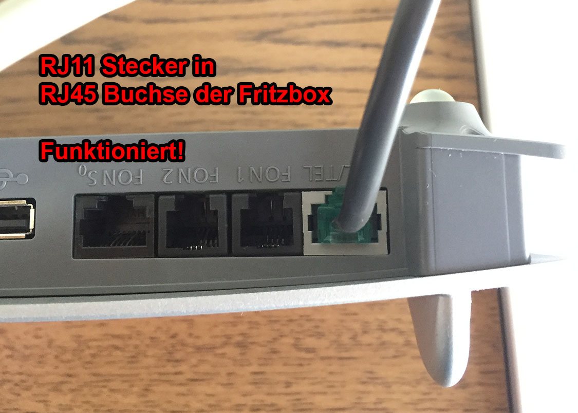

Dieses funktioniert am Asus Router aber nicht. Stecke ich das selbe RJ11 Kabel jedoch in die RJ45 Buchse der Fritzbox erhält die Fritzbox sofort wieder ein DSL Signal.

Fazit. Das Teil muss defekt sein. Zurückgeschickt, neuen bestellt und heute angekommen. Nun wieder exakt das selbe Problem. "Vergewissern Sie sich, dass Ihr Telefonkabel mit dem DSL Anschluss Verbunden ist".

Wie gesagt, RJ11 Kabel in Rj45 Buchse der Fritzbox -> Funktioniert.

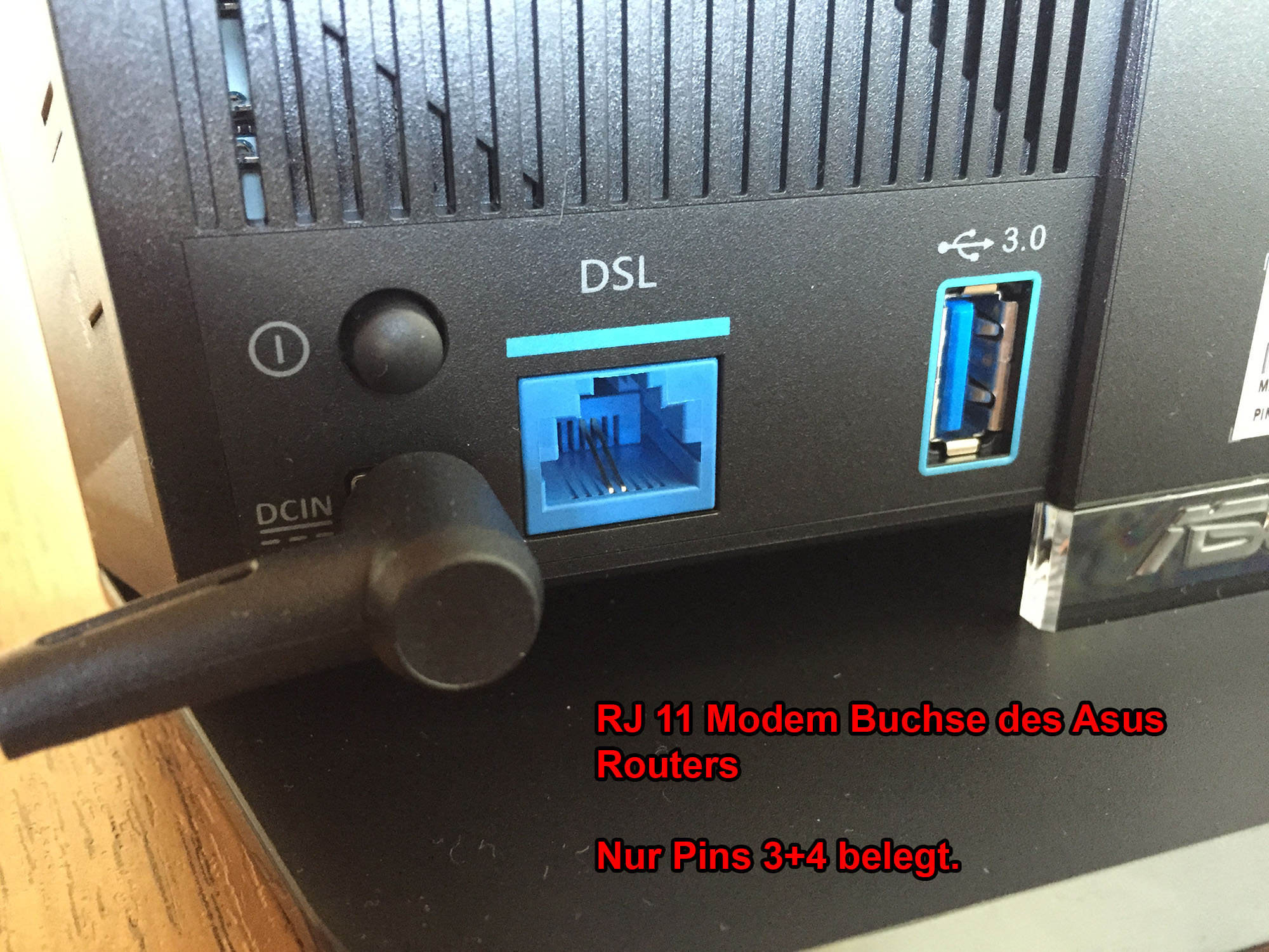

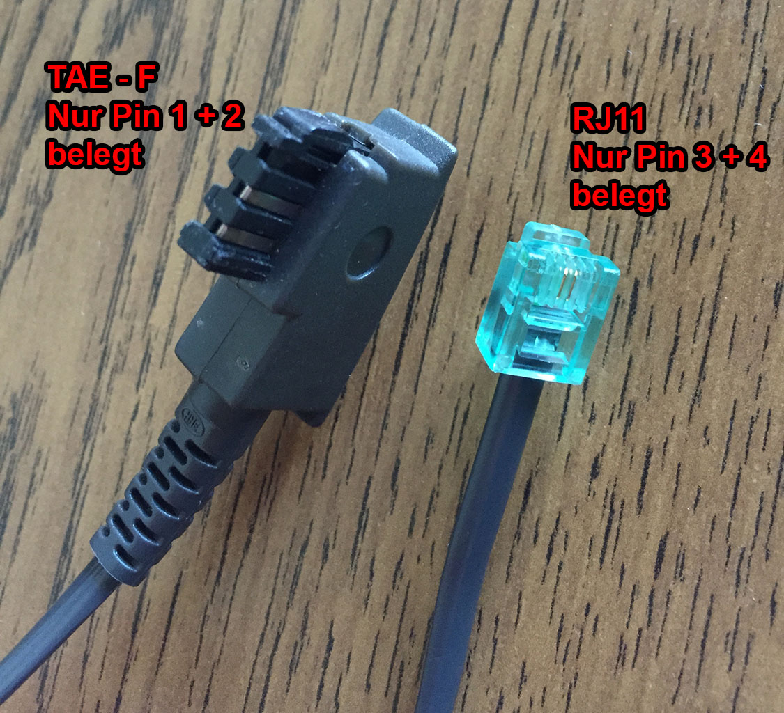

Die RJ11 Modem Buchse des Asus Routers hat nur 2 Kontakte (die mittleren pins 3+4). Das Kabel ist ca 1 Meter lang. Auch hier sind nur die mittleren 2 Adern im Stecker vorhanden und führen auf einen TAE F-Stecker der auch nur die Kontakte 1+2 Besitzt.

Danke, aber ich brauche TAE F-Stecker auf RJ11. So ein Kabel habe ich bereits und es Funktioniert auch einwandfrei an der Fritzbox. Nur nicht am Asus Router.
Ja genau, nur dass das Kabel schon drann ist. Kann auch gerne mal Fotos machen, wenn das irgendwie helfen sollte...

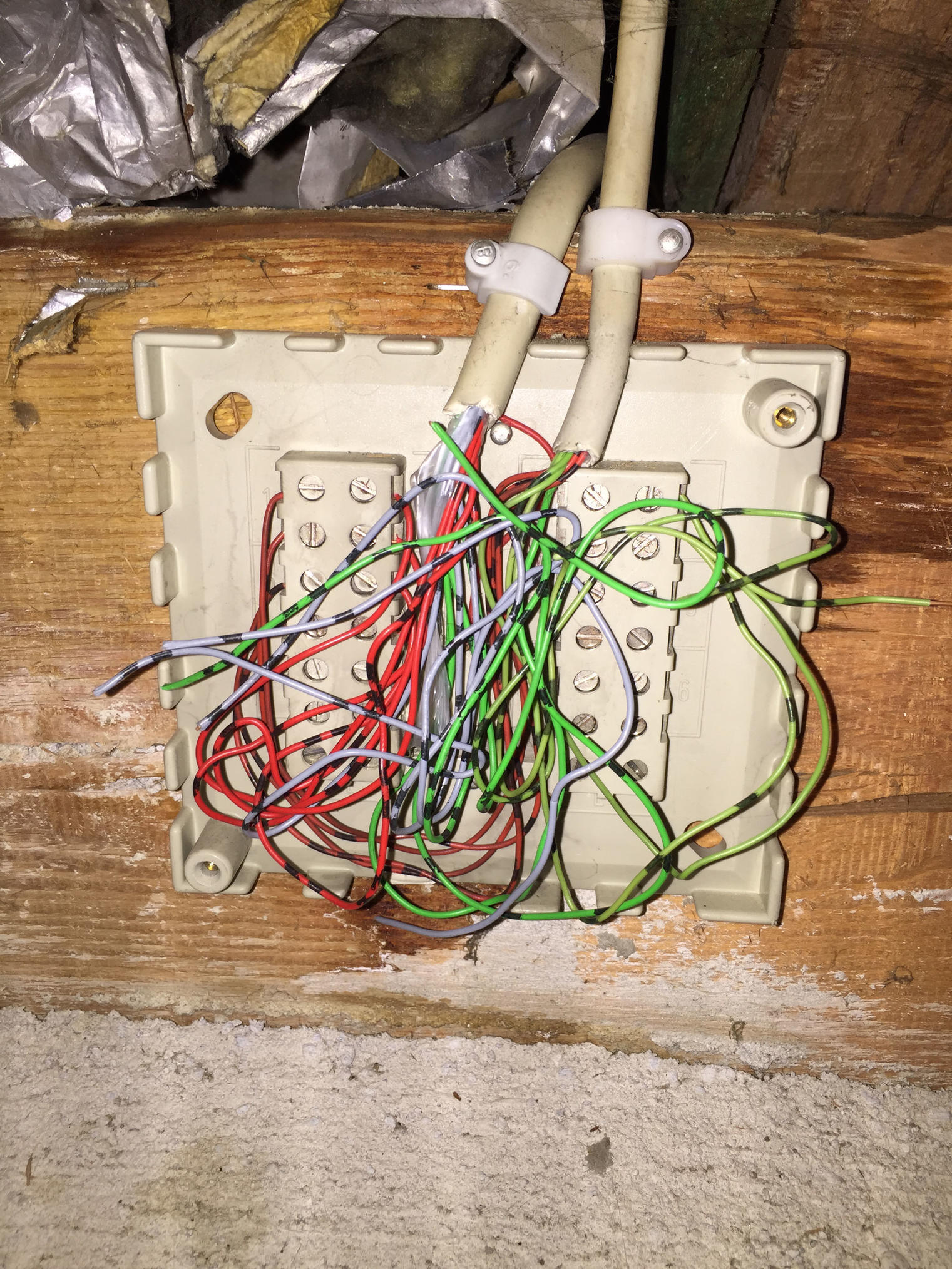

Wie sieht es mit der Verdrahtung bis zur Telefondose aus? Gibt es da noch andere dose die irgendwie davor oder mit verschaltet sind?

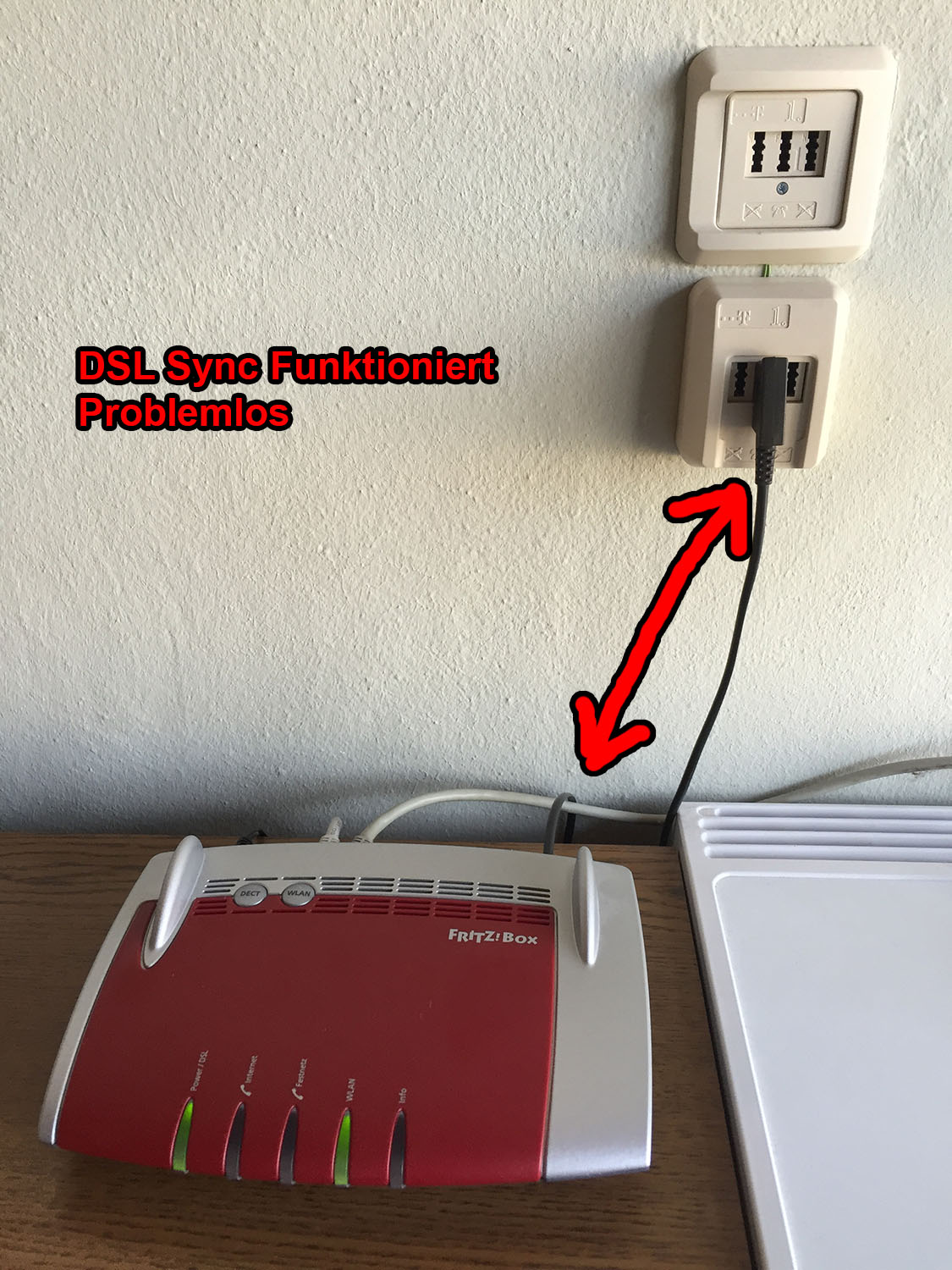

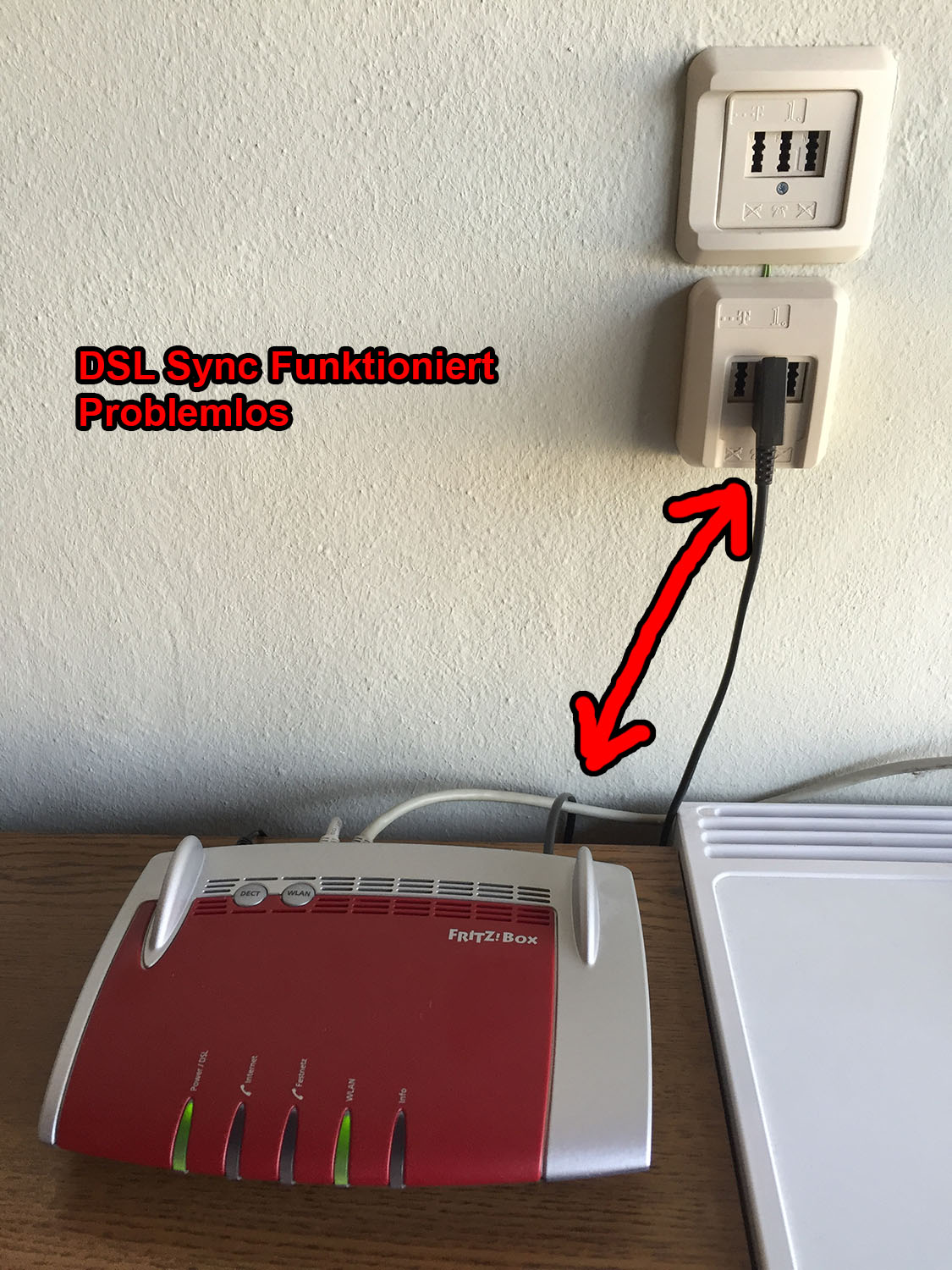

So, Bilder sagen meist mehr als Worte :)
Was ist das denn für ein scheiss mit den zwei Dosen?? Oder hängen die nicht miteinander zusammen...?
Nur weil die Fritzbox syncd würde ich dennoch mal nachsehen ob die Dosen richtig verdrahtet sind!!
Wenn der Asus etwas störanfälliger ist, kann da schon das Problem sein
Um Ehrlich zu sein. Keine Ahnung.
Als der Techniker da war, war ich nicht zuhause (nur meine Eltern). ... :rolleyes:
Kannst vllt. mal die Belegung der Dosen selbst knipsen?
Gibt's noch andere Dosen im Haushalt die Du uns verschwiegen hast? :D
Na ja. Da gehört nur eine Dose hin. Und nur die, die als erstes am Kabel hängt. Das ist Mist, was Du da gerade hast. Ein Techniker hat eine 2 Dose abgehend von der ersten gesetzt? Kann ich mir nur schlecht vorstellen.

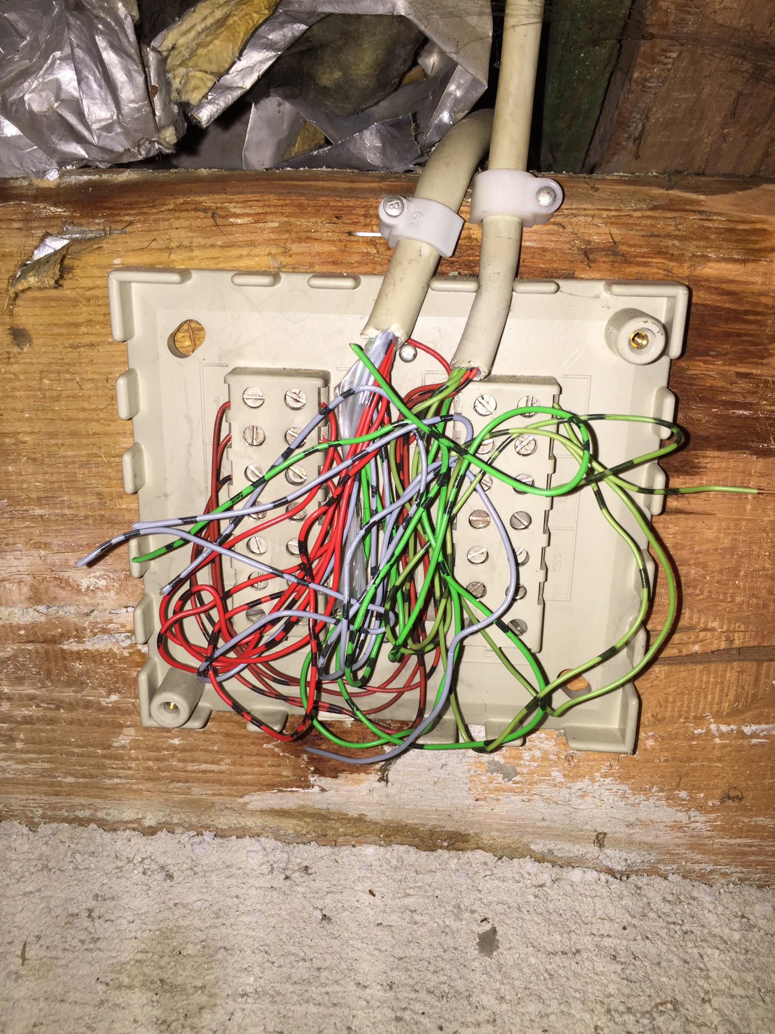

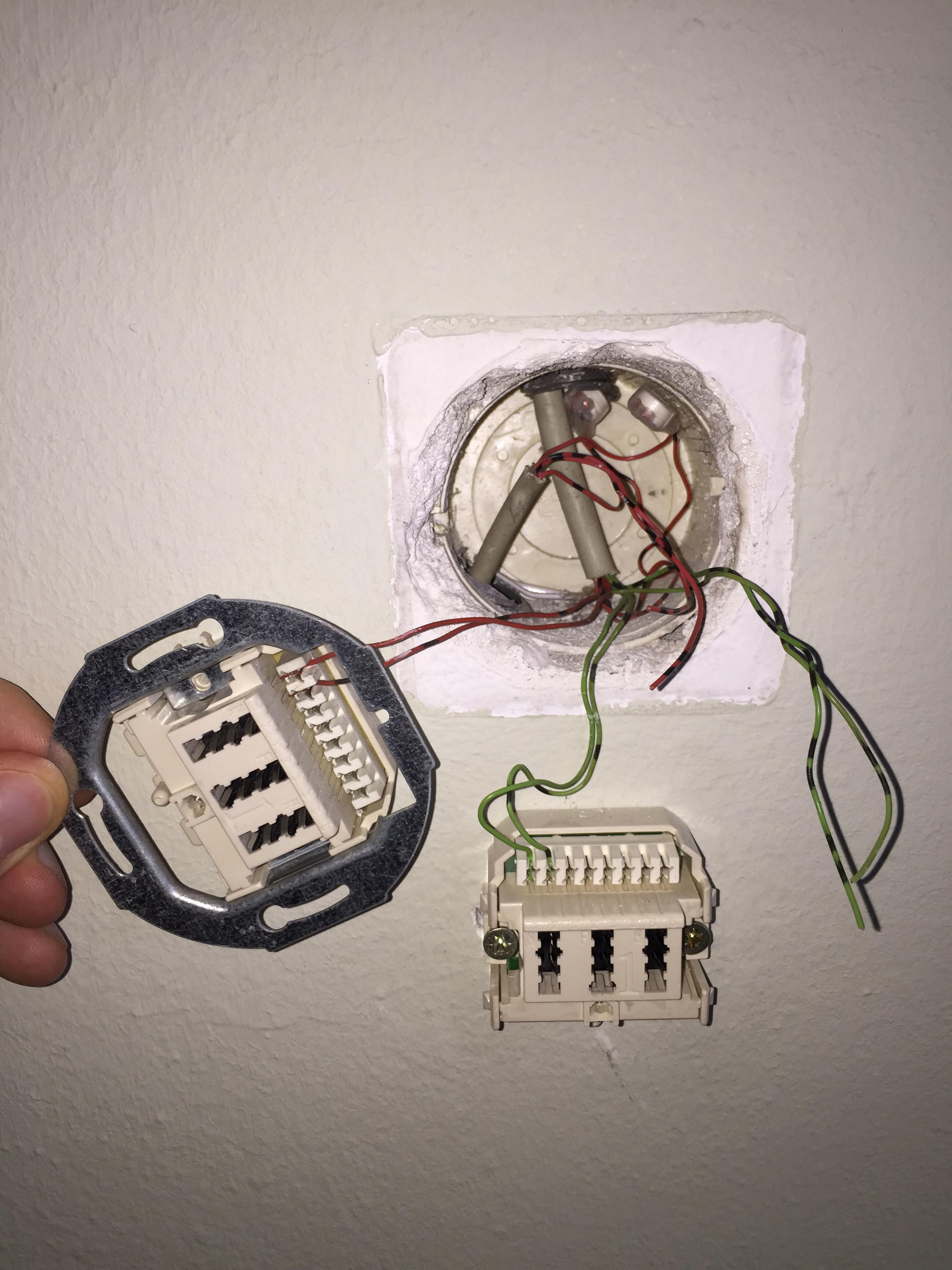

So, hab mir die verkabelung jetzt mal genauer angesehen. Das sieht für mich irgendwie unlogisch aus.
Vom Netzabschluss (in unserer Garage) geht eine Leitung in die erste Dose und hier direkt durch zu unserem Dachboden.
Am Dachboden befindet sich so ein Verteiler:
Das Signal wird dann wieder im Selben Kabel ins untere Stockwerk zur bekannten Dose geleitet und geht auf Dose 2.
Sieht für mich nach Murks aus?!
EDIT: Mist, Bilder sind verdreht, moment....
EDIT2: korrigiert.
