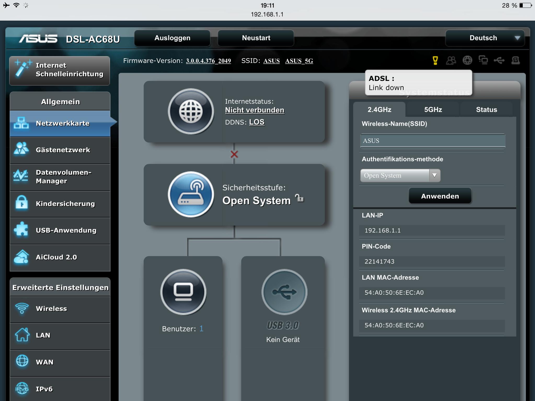

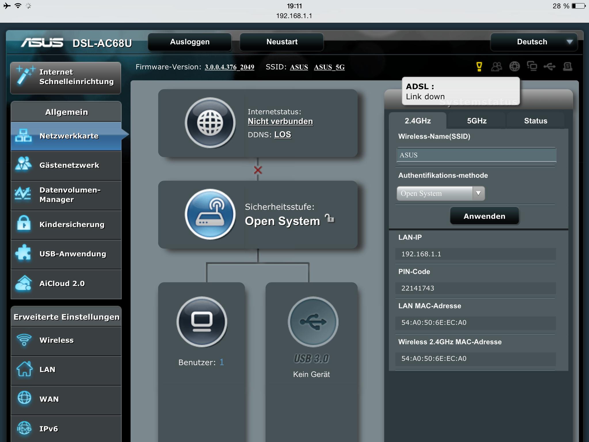

ASUS DSL-AC68U erkennt DSL Signal nicht. Bin am verzweifeln.

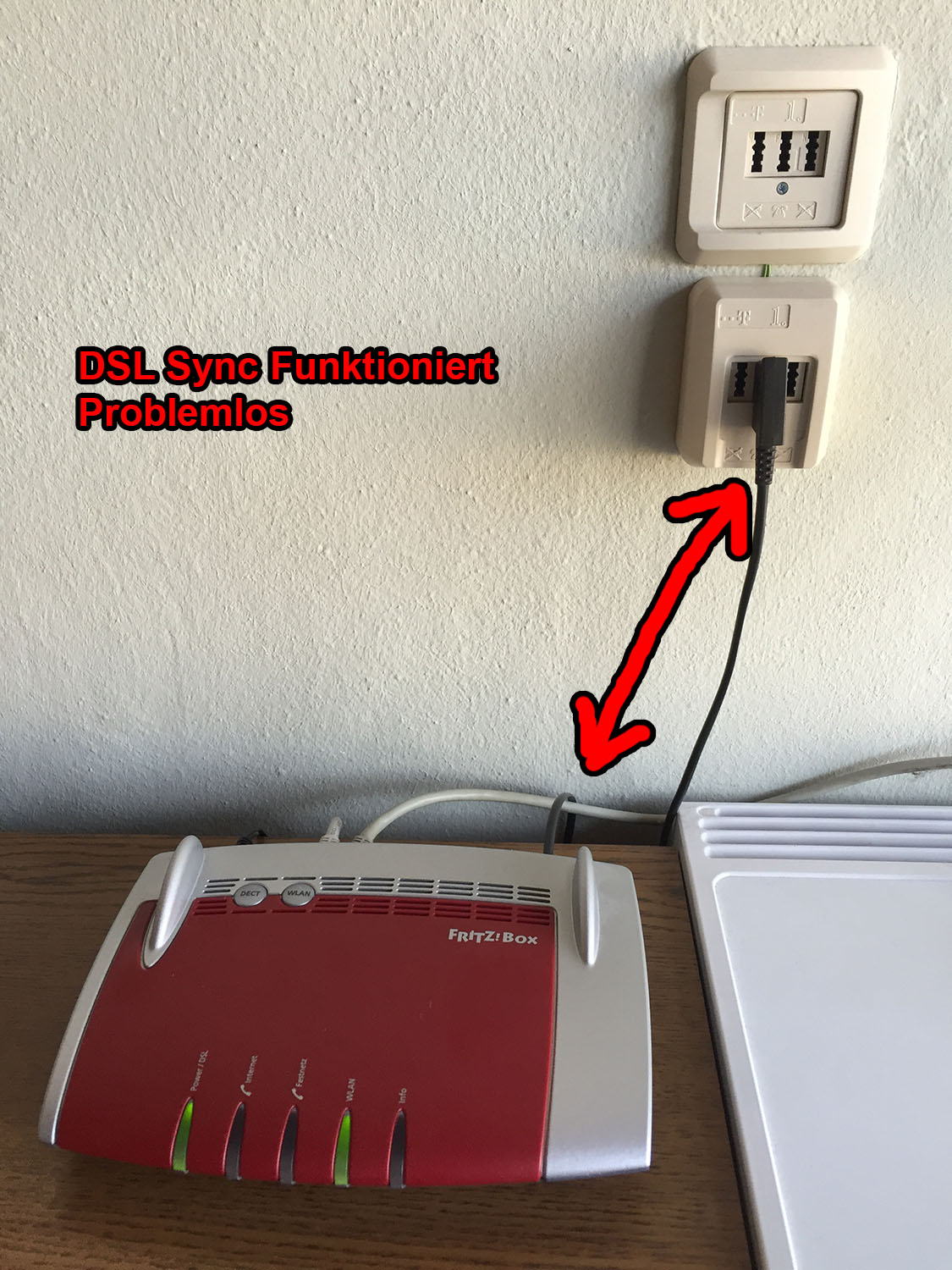

Nochmal zurück zu Start.
In diesem Bild bist Du doch in der zweiten Dose drinnen, mit dem DSL TAE Kabel. Und das ist nicht richtig.
Unabhängig vom Rest der Verkabelung. Und ja, Du kannst die beiden Adern tauschen. Nur sehr drauf aufpassen, sie nicht miteinander kurz zu schließen.

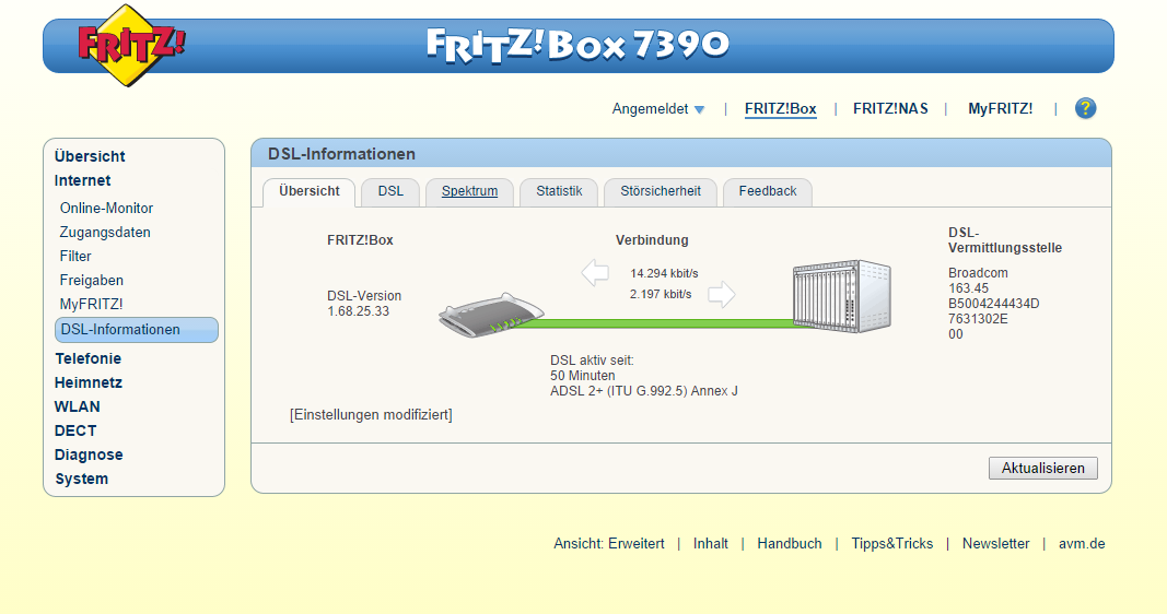

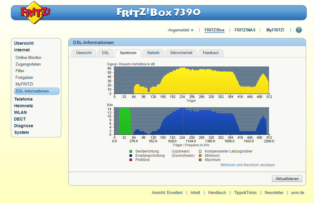

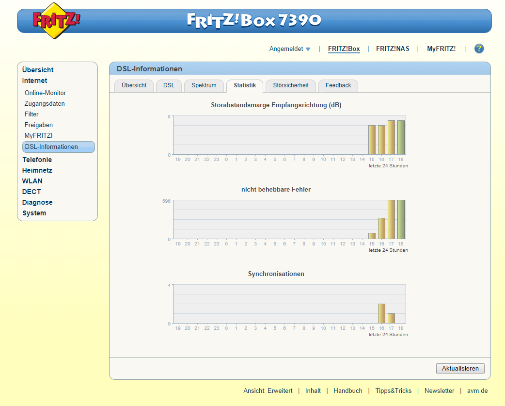

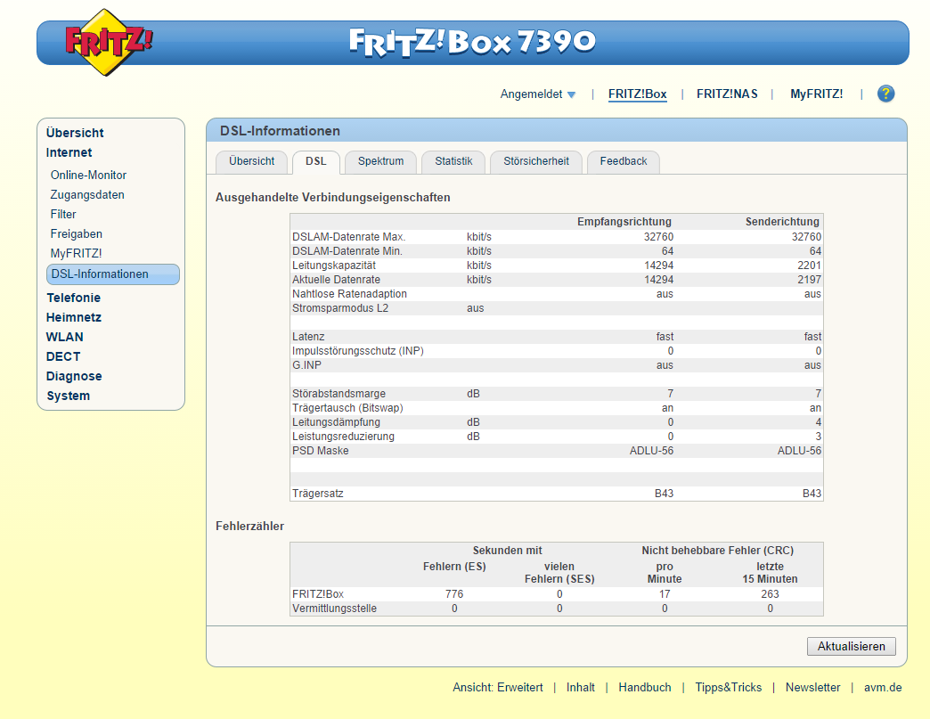

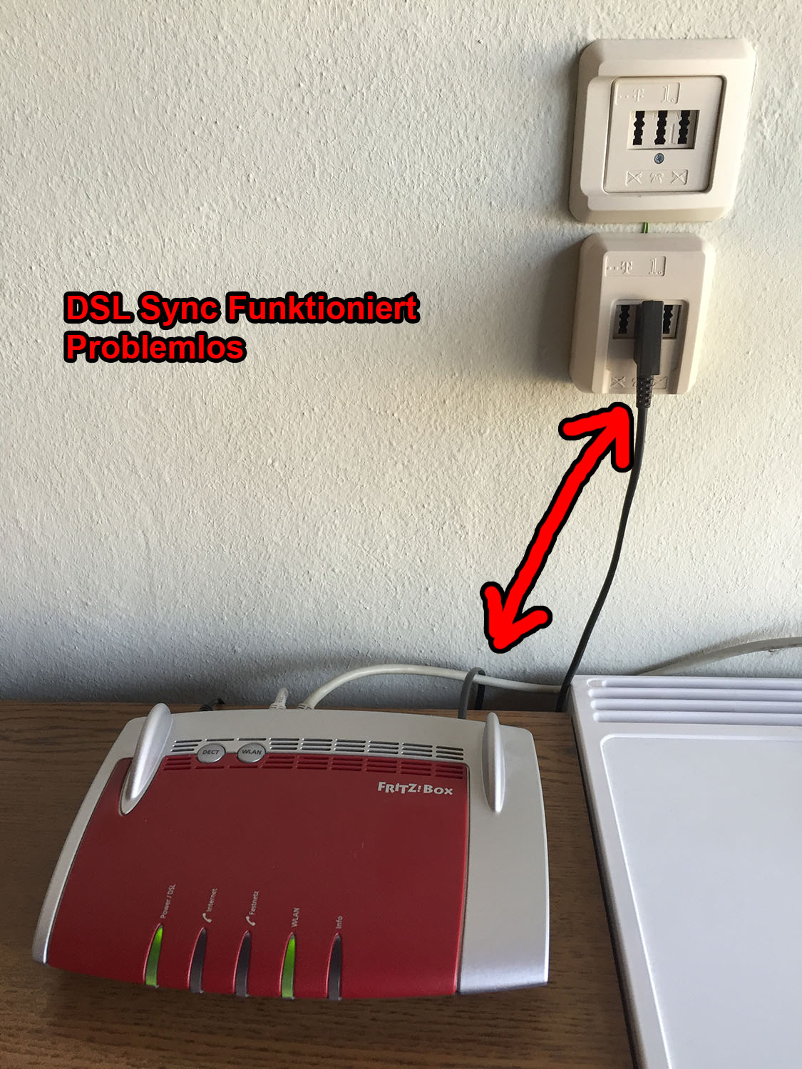

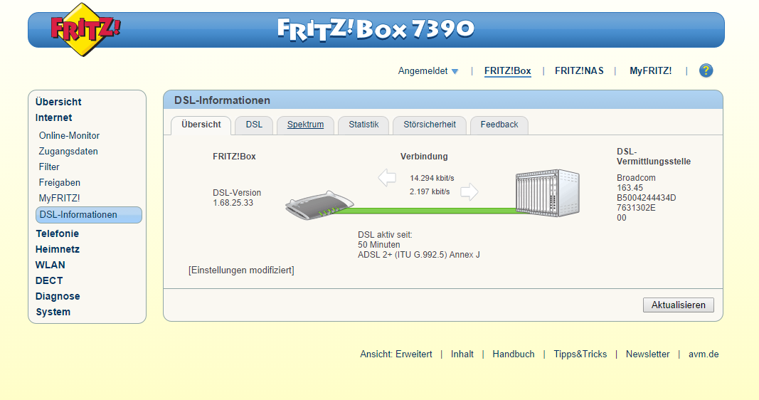

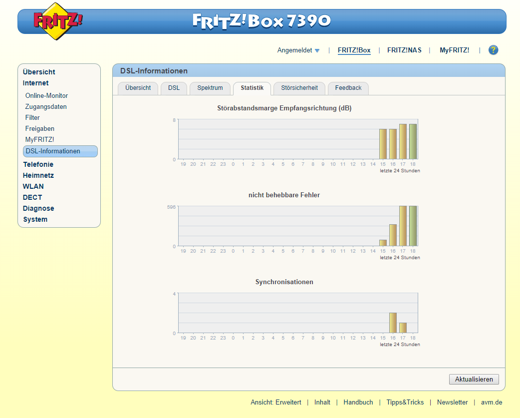

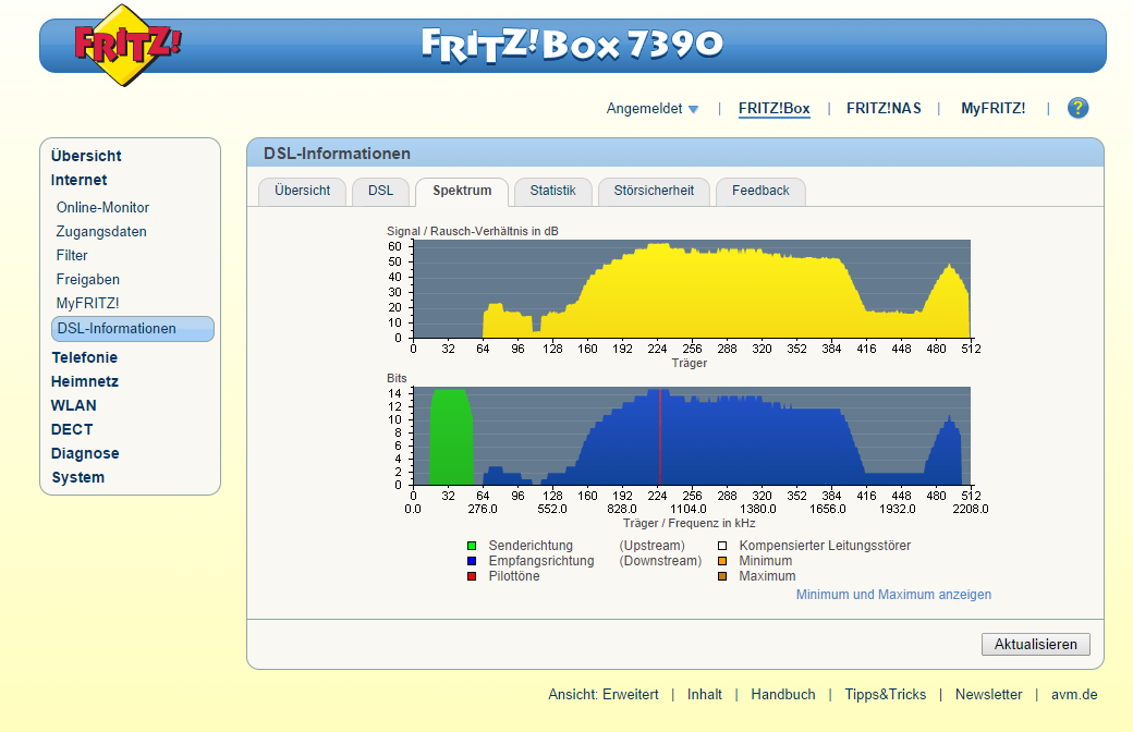

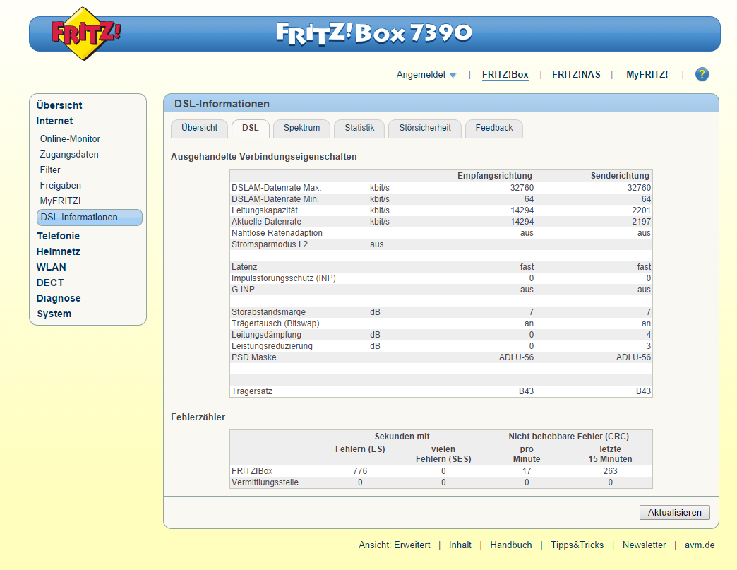

Sonst mach doch mal die Fritz box dran und geh auf Fritz.box unter Internet/DSL-Information. Wie sind da die Werte? Evtl. Fotos.
Interessant wäre auch ob Deine Verbindungsgeschwindigkeit erreicht wird oder Du darunter liegst und ob es zu Verbindungsabbrüchen kommt.
Hier bitteschön:
Bis zu 16.000 kBit/s sind vertraglich vereinbart. Praktisch auf Speedtest.net erreiche ich ca 12,5 Mbit. = ca 1,5 MB/s
Upload exakt 1000 kbit/s bzw. 1 Mbit
Ach ok, mit 16 passt es ja... Hast aber einige CRC Fehler... fragt sich ob die normal sind...

So, mir hat das jetzt keine Ruhe gelassen, hab jetzt mal die Drähte vertauscht (da scheint es ja unterschiedliche Meinung zu den Auswirkungen zu geben)
Nun ja, die Fritzbox zeigt nun 14.800 KBits an. Mit soviel hat sich die Box bisher noch nicht synchronisiert.... Sieht auch so aus, als würden die CRC Fehler etwas weniger werden. Passt.
So, nun wieder zum Asus Router. Auch mit vertauschten Drähten kein Sync.

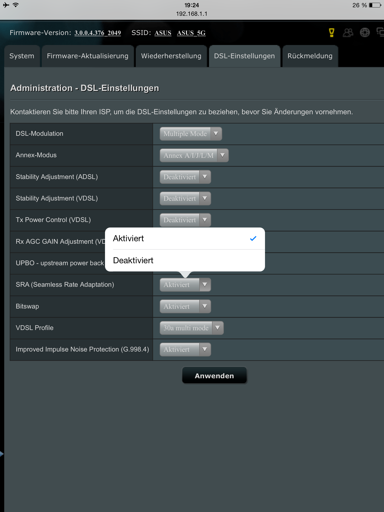

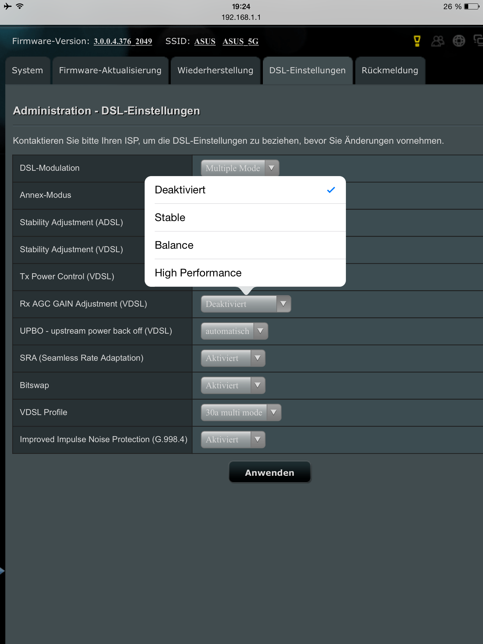

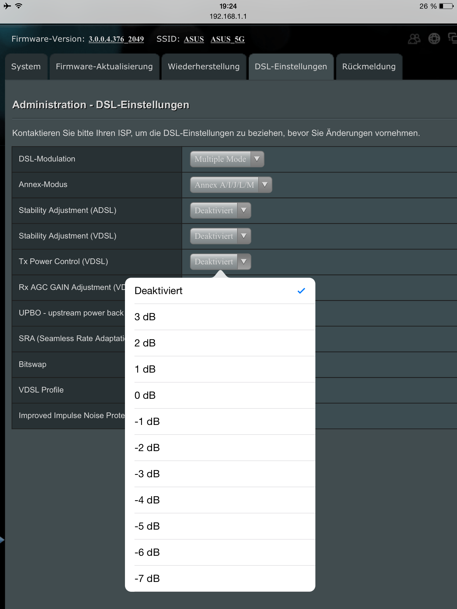

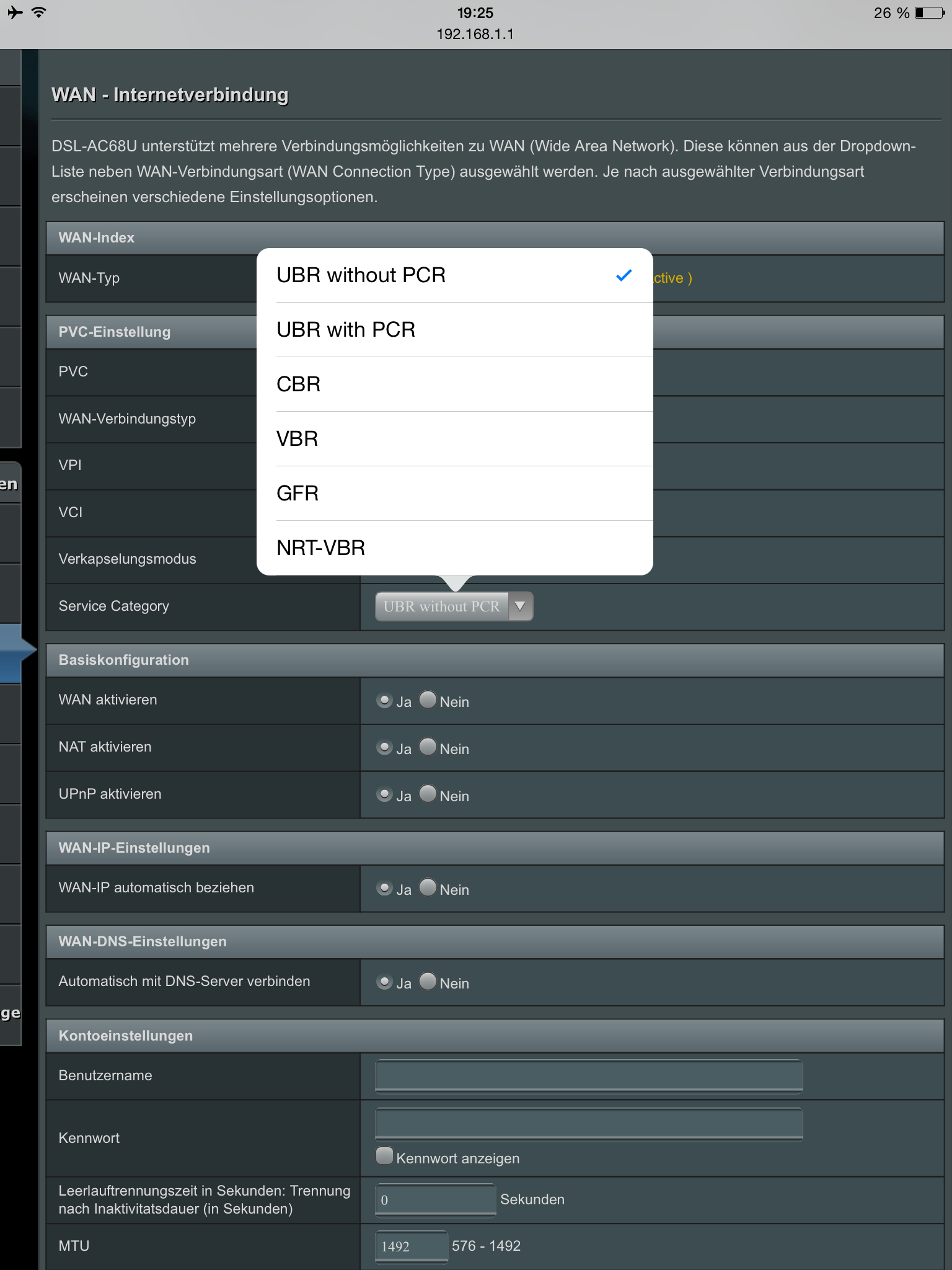

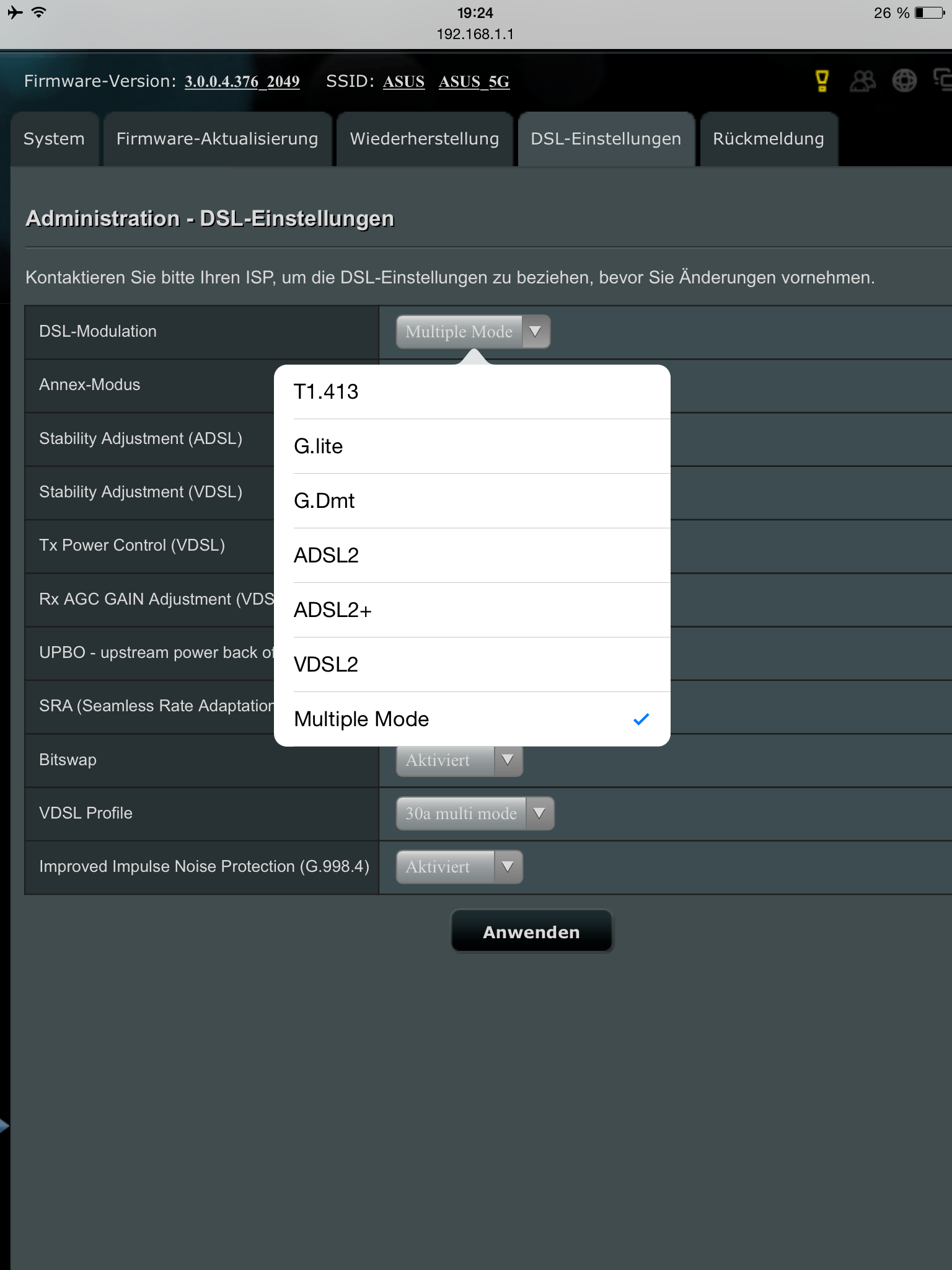

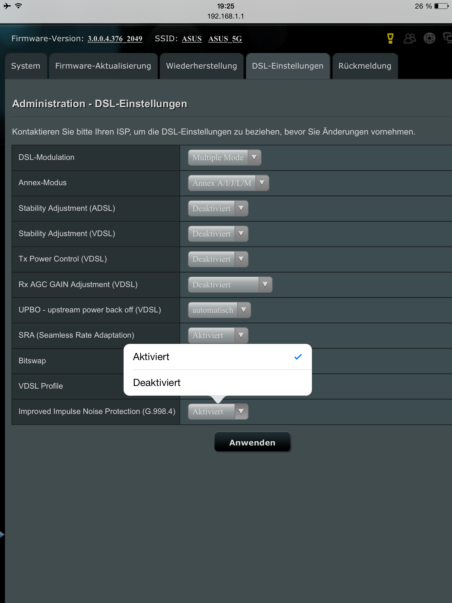

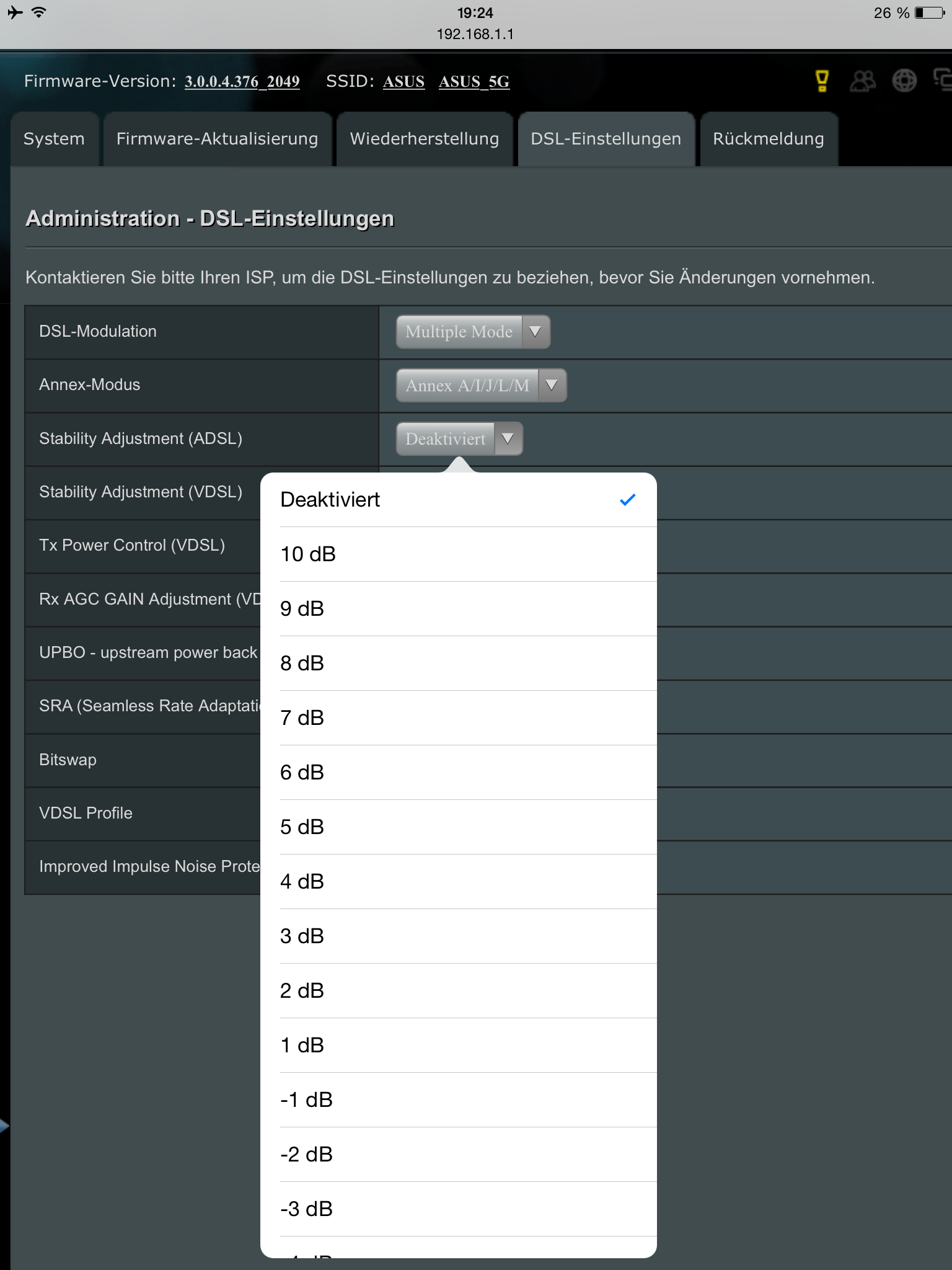

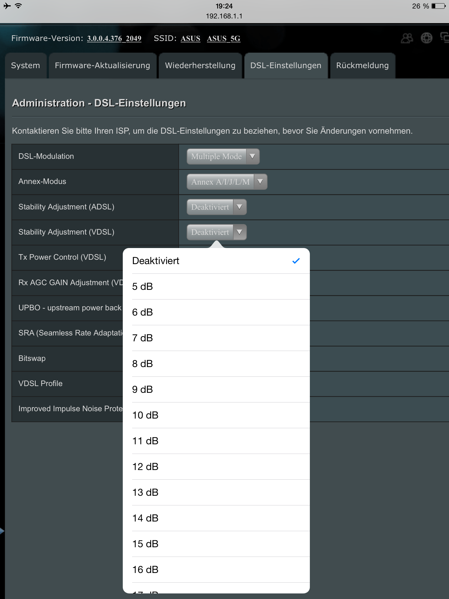

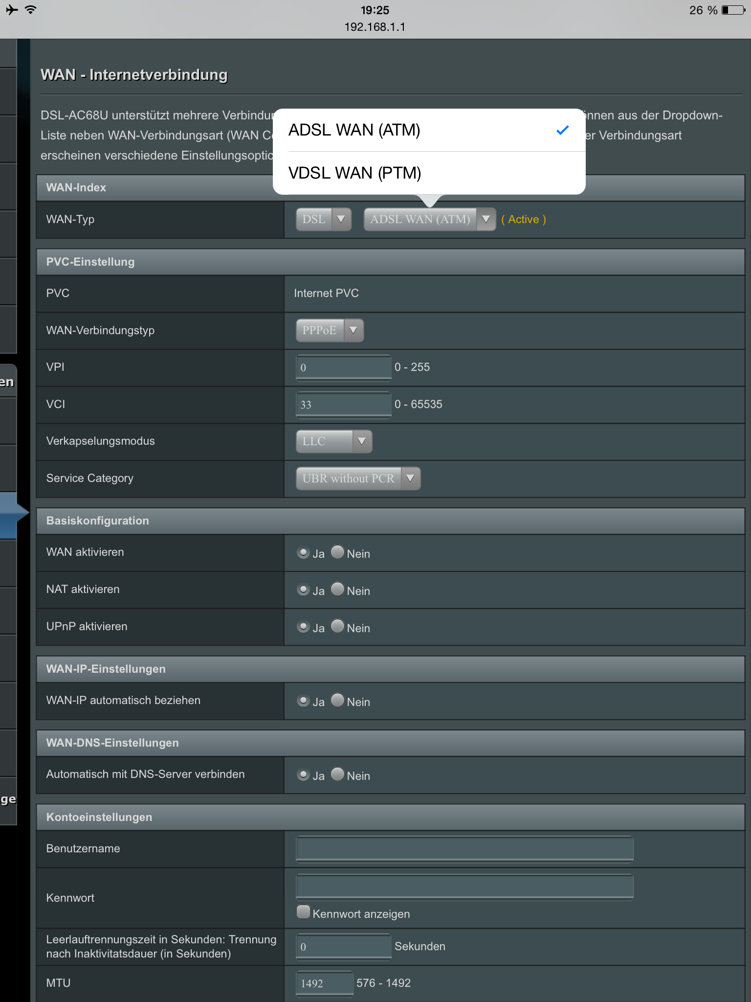

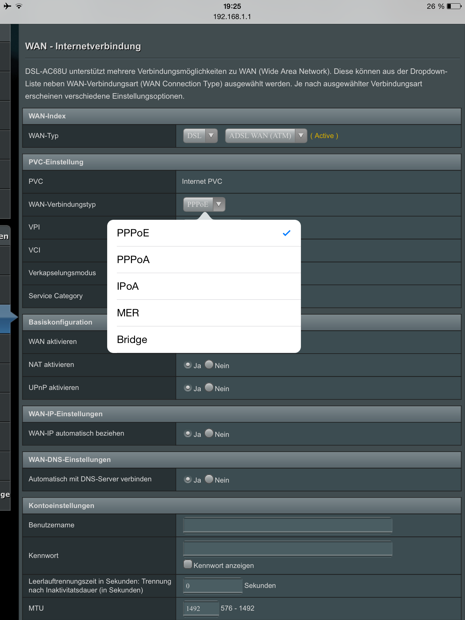

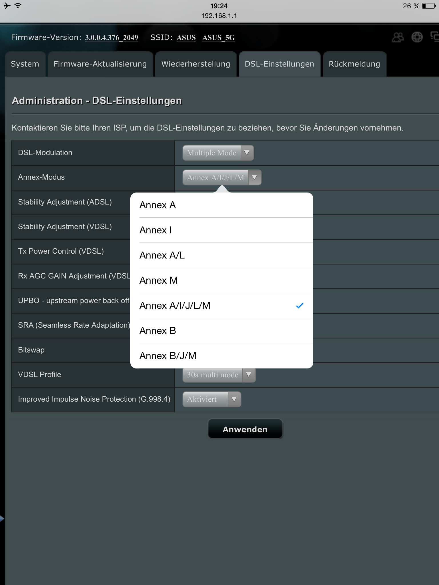

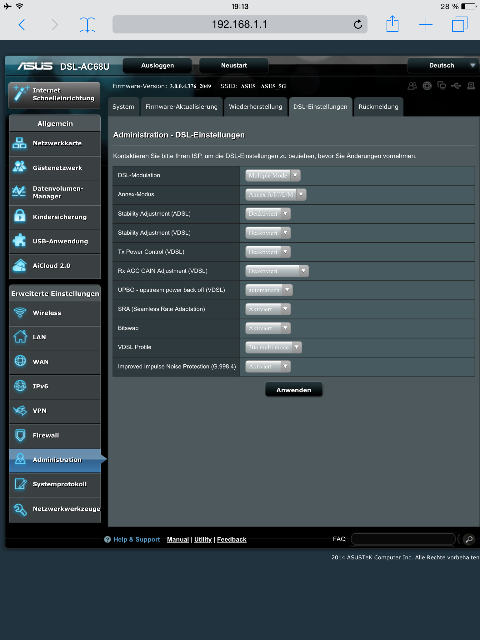

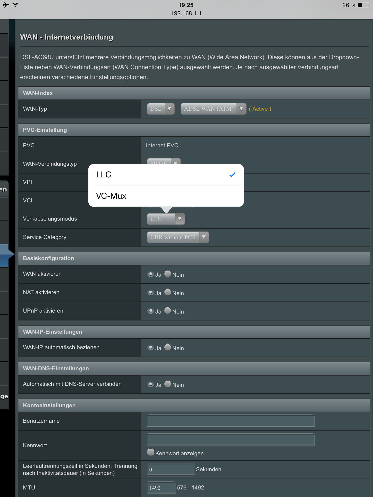

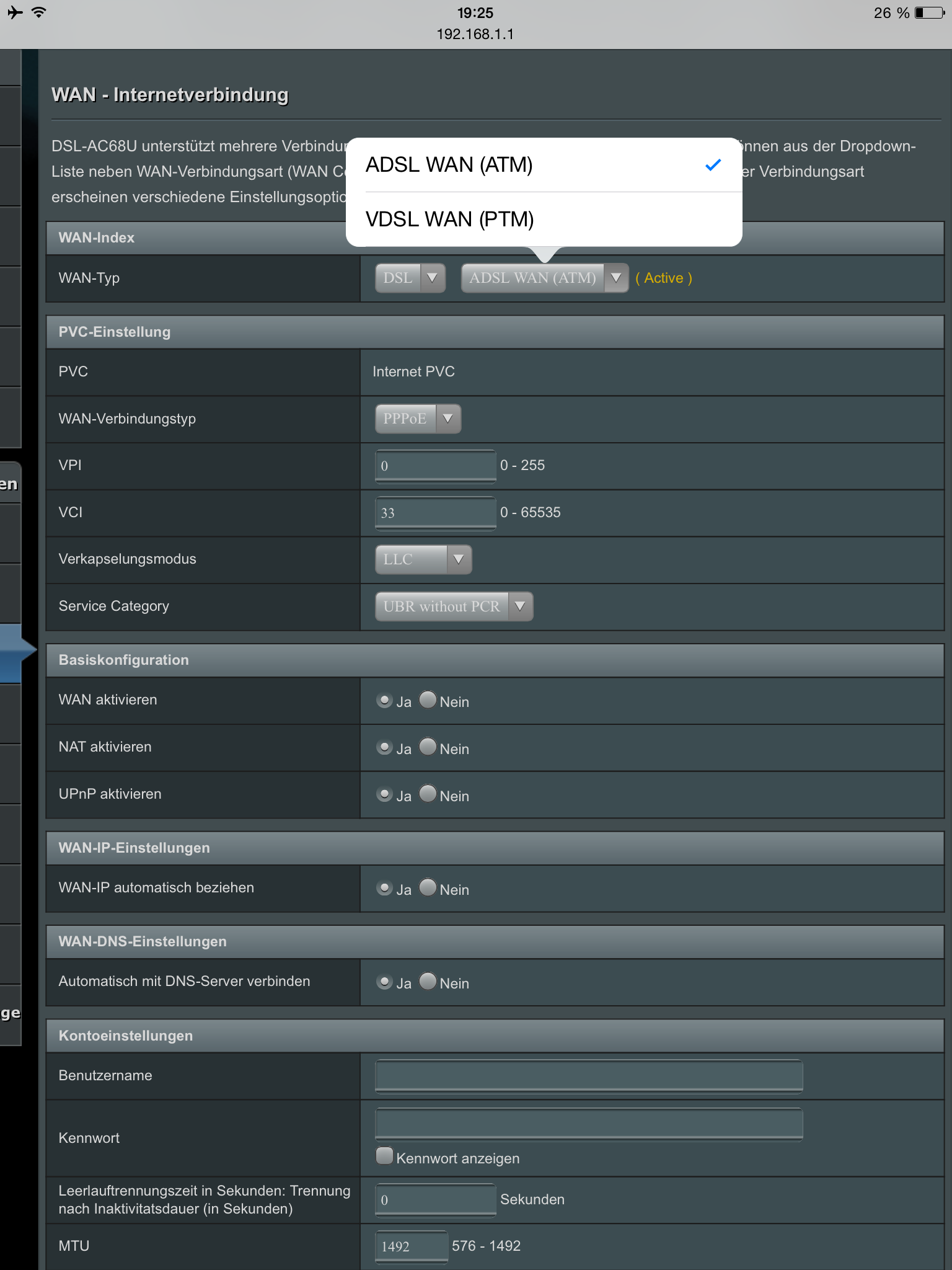

Einstellungsmöglichkeiten gibt es abseits des Einrichtungsassistenten mehr als Genügend. Bisher bin ich da aber auf keinen grünen zweig gekommen.
Screenshots folgen gleich...

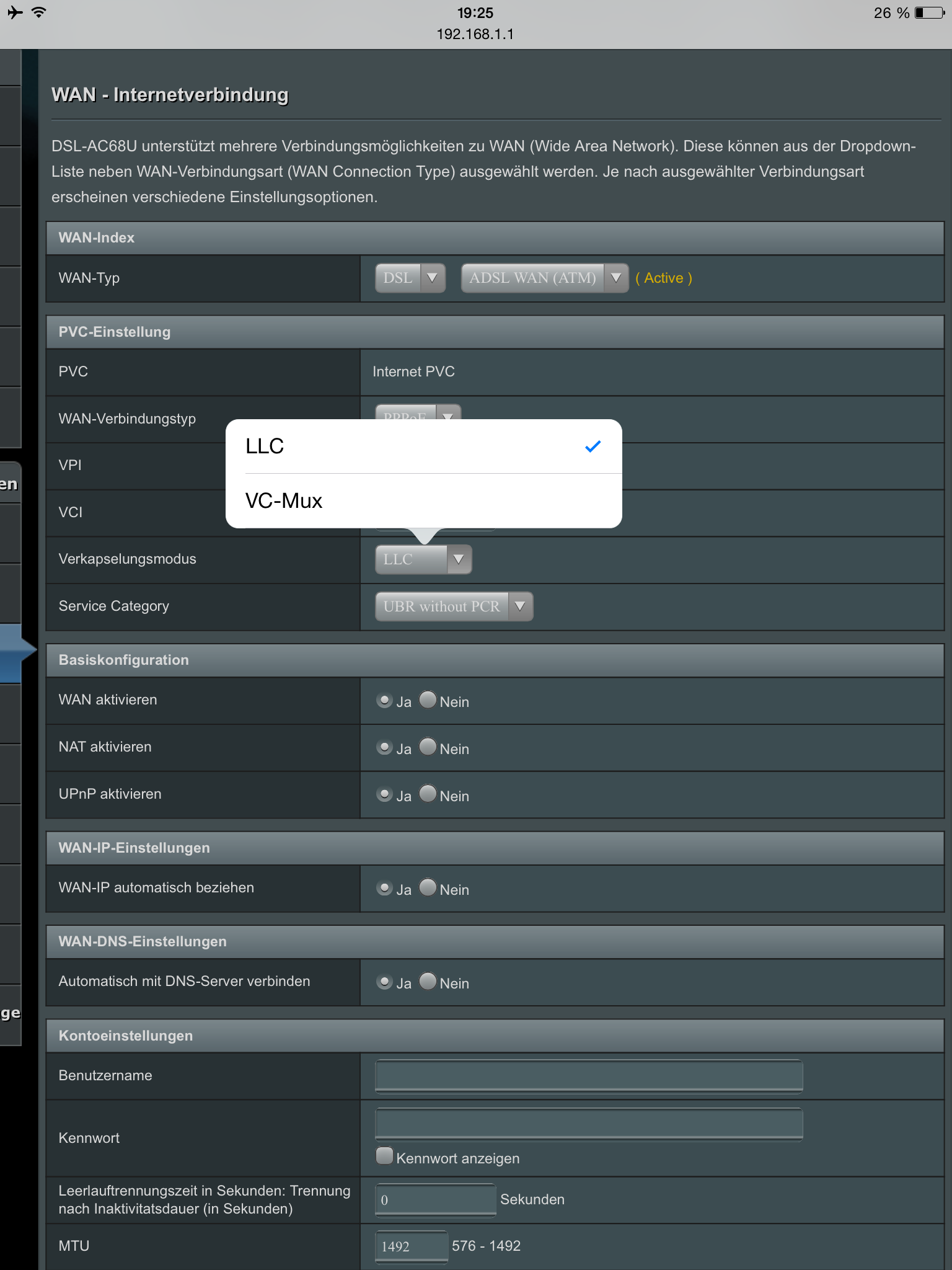

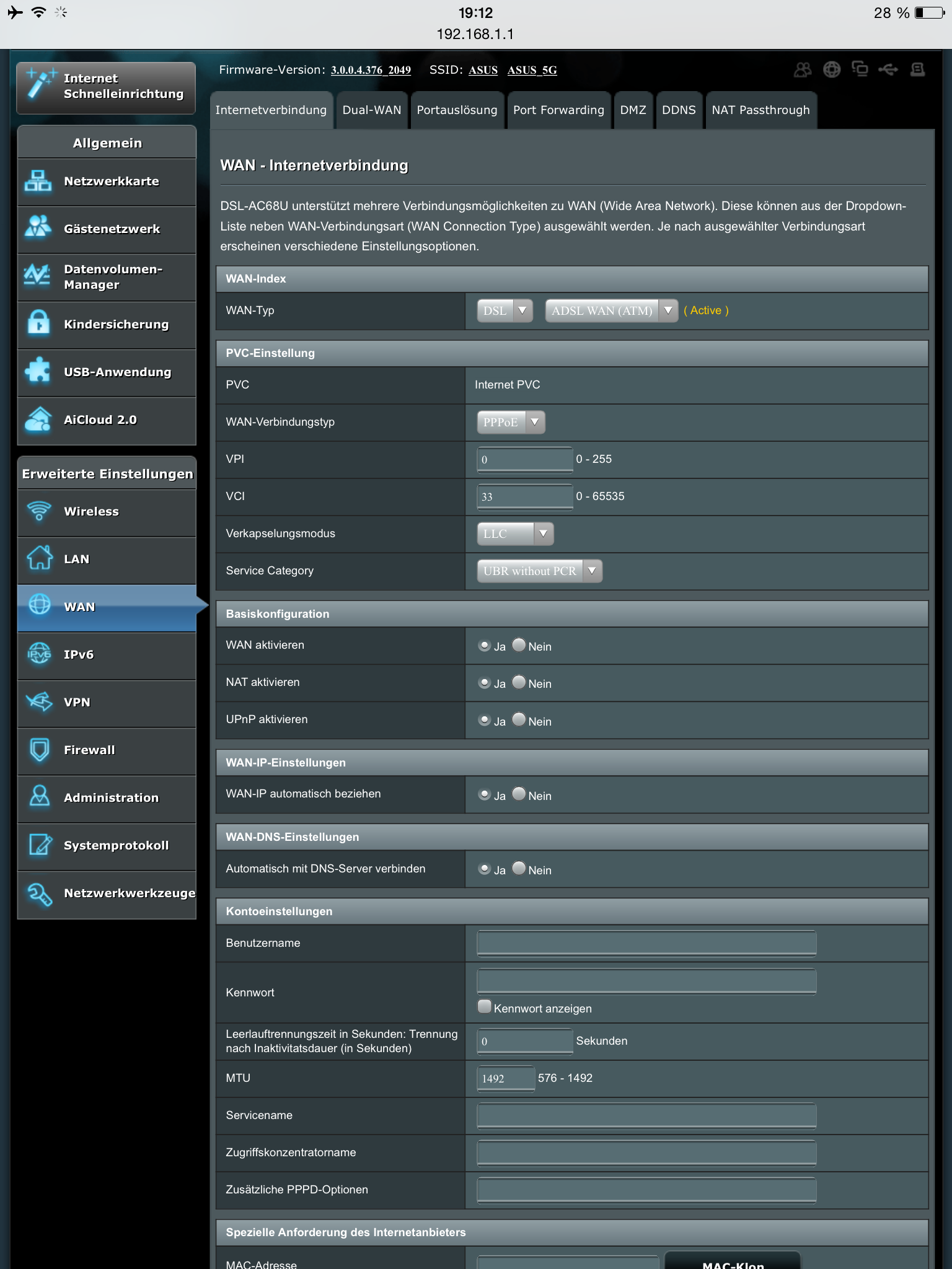

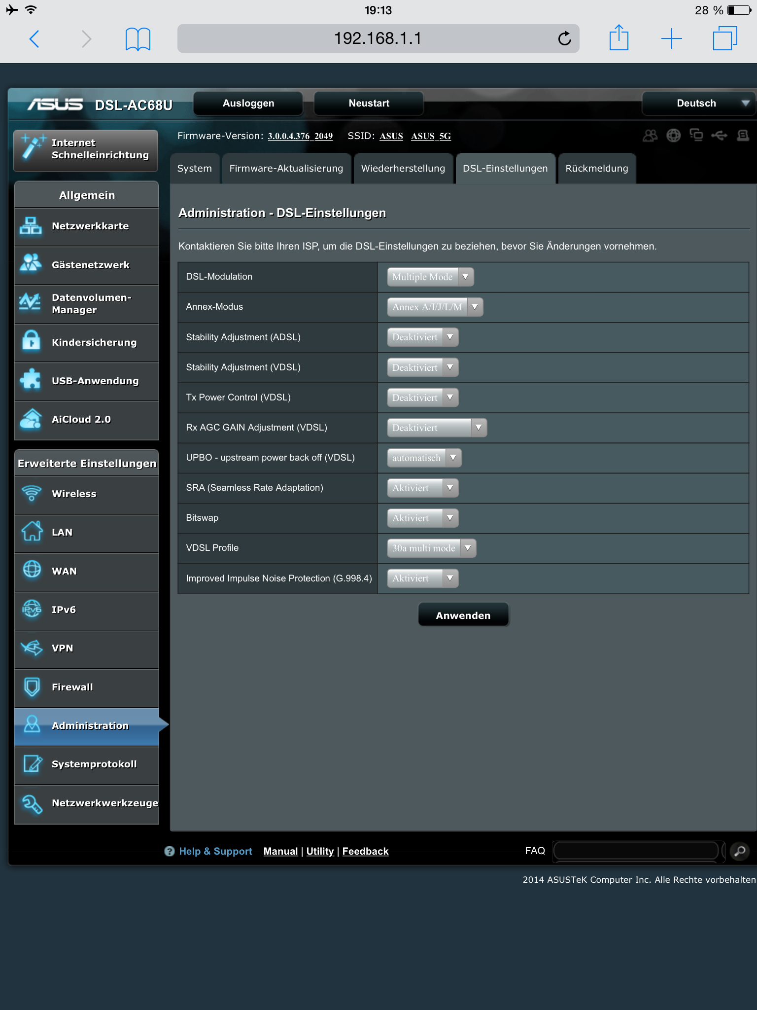

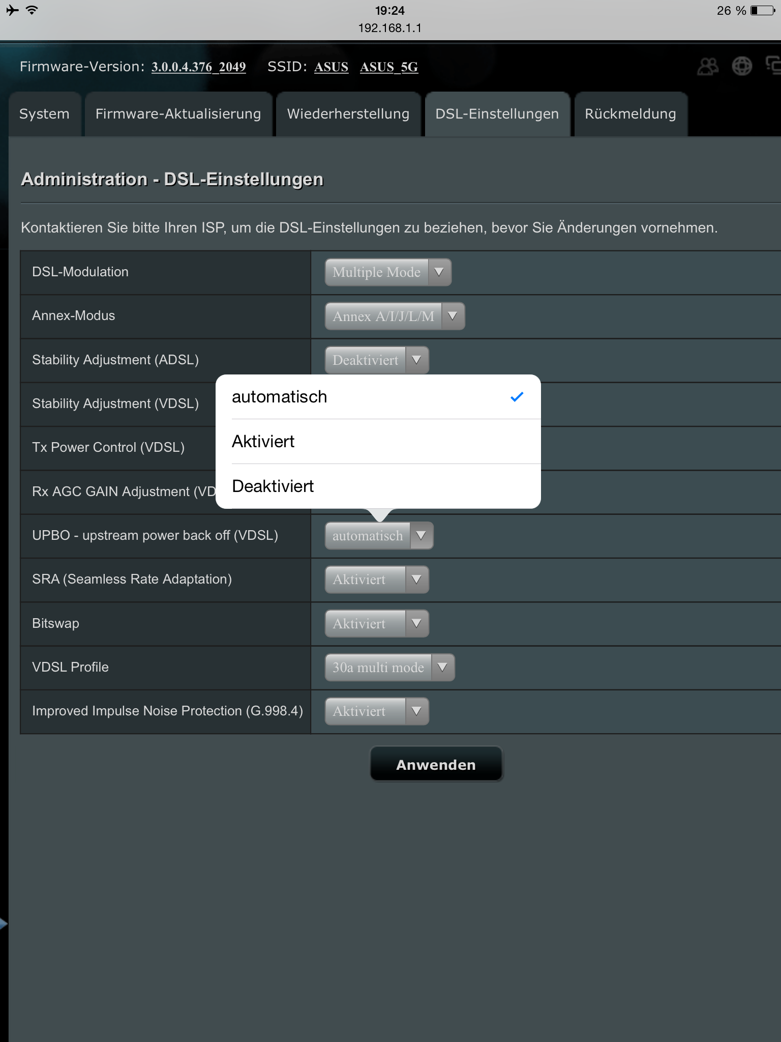

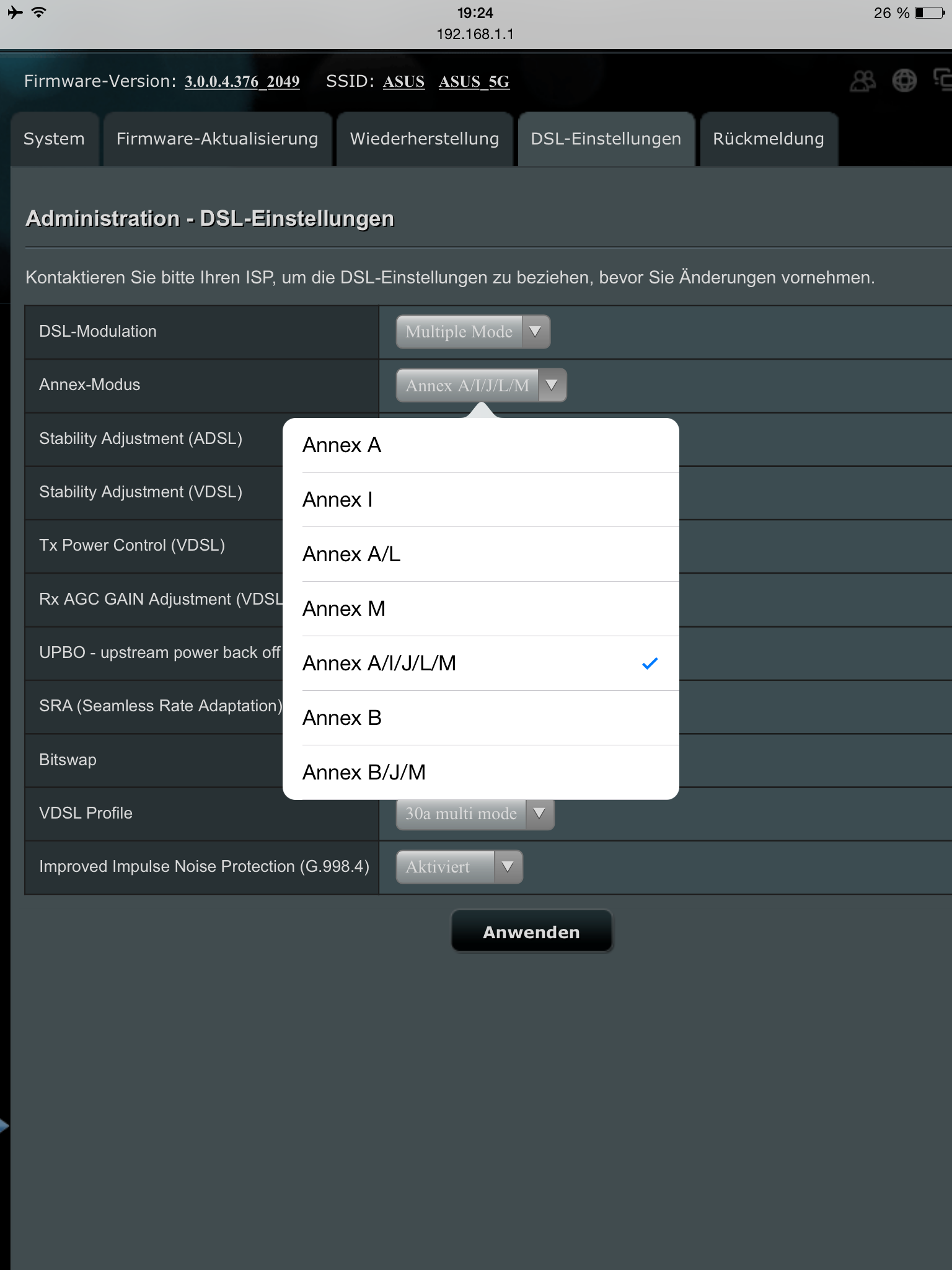

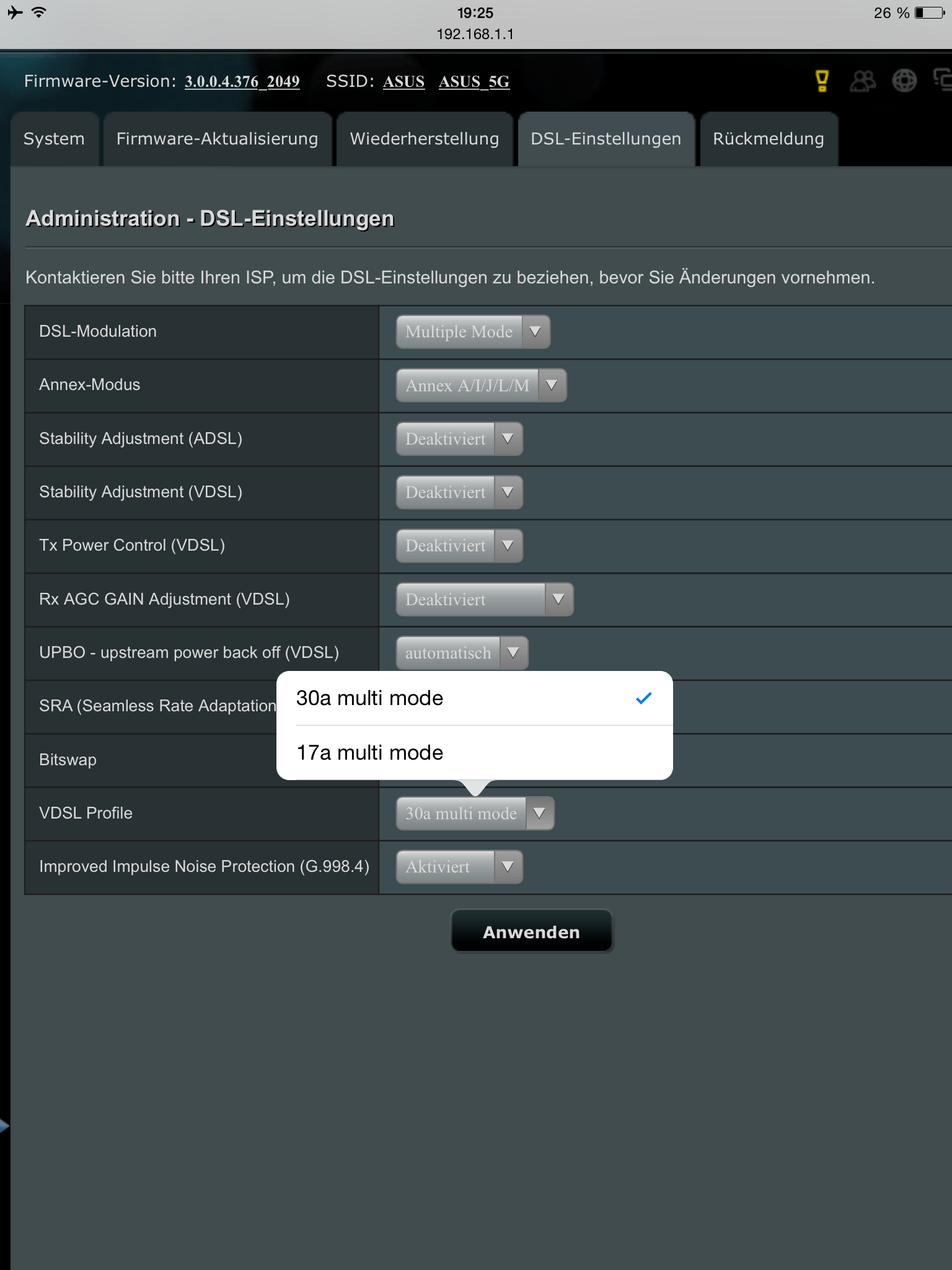

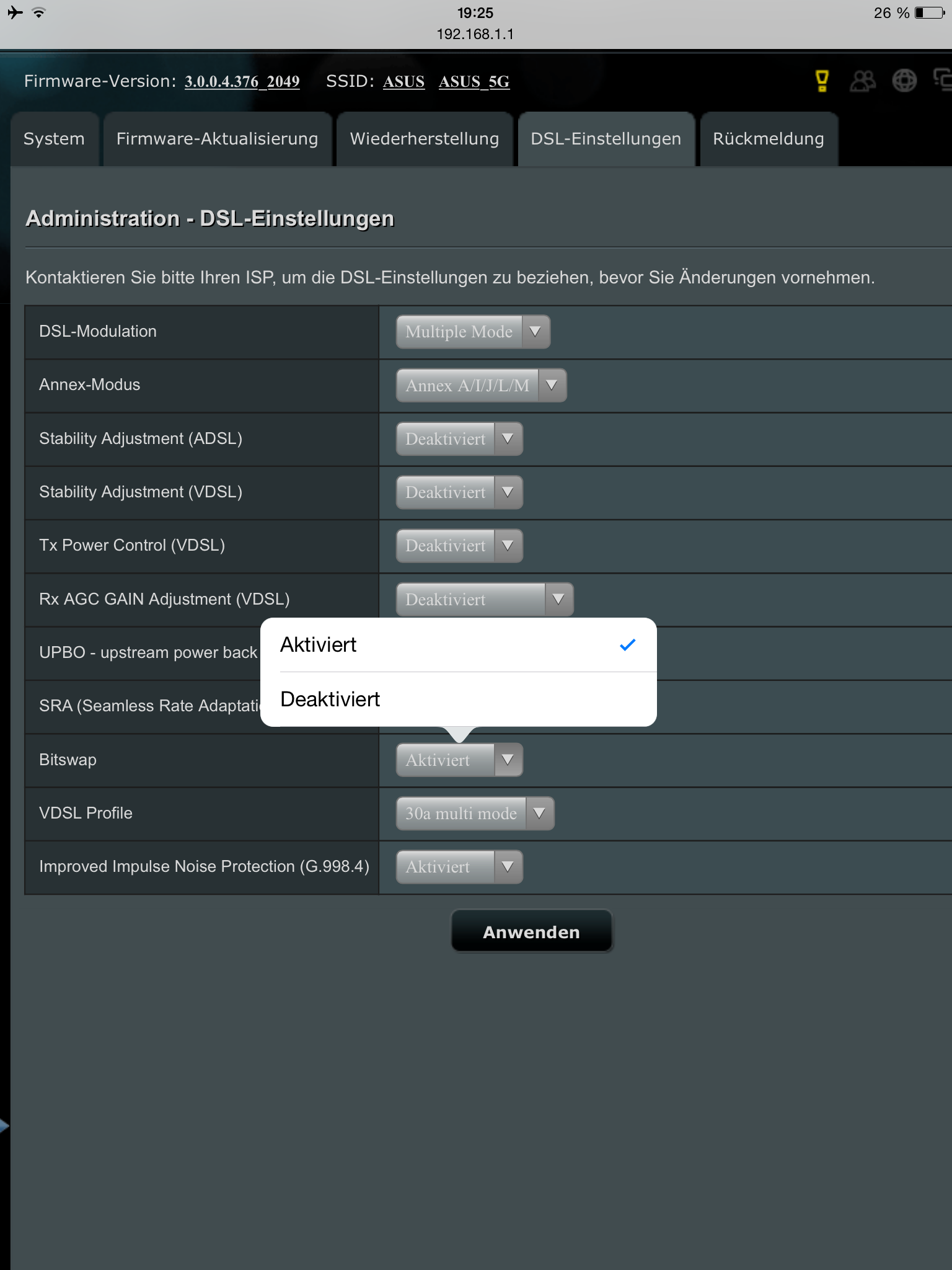

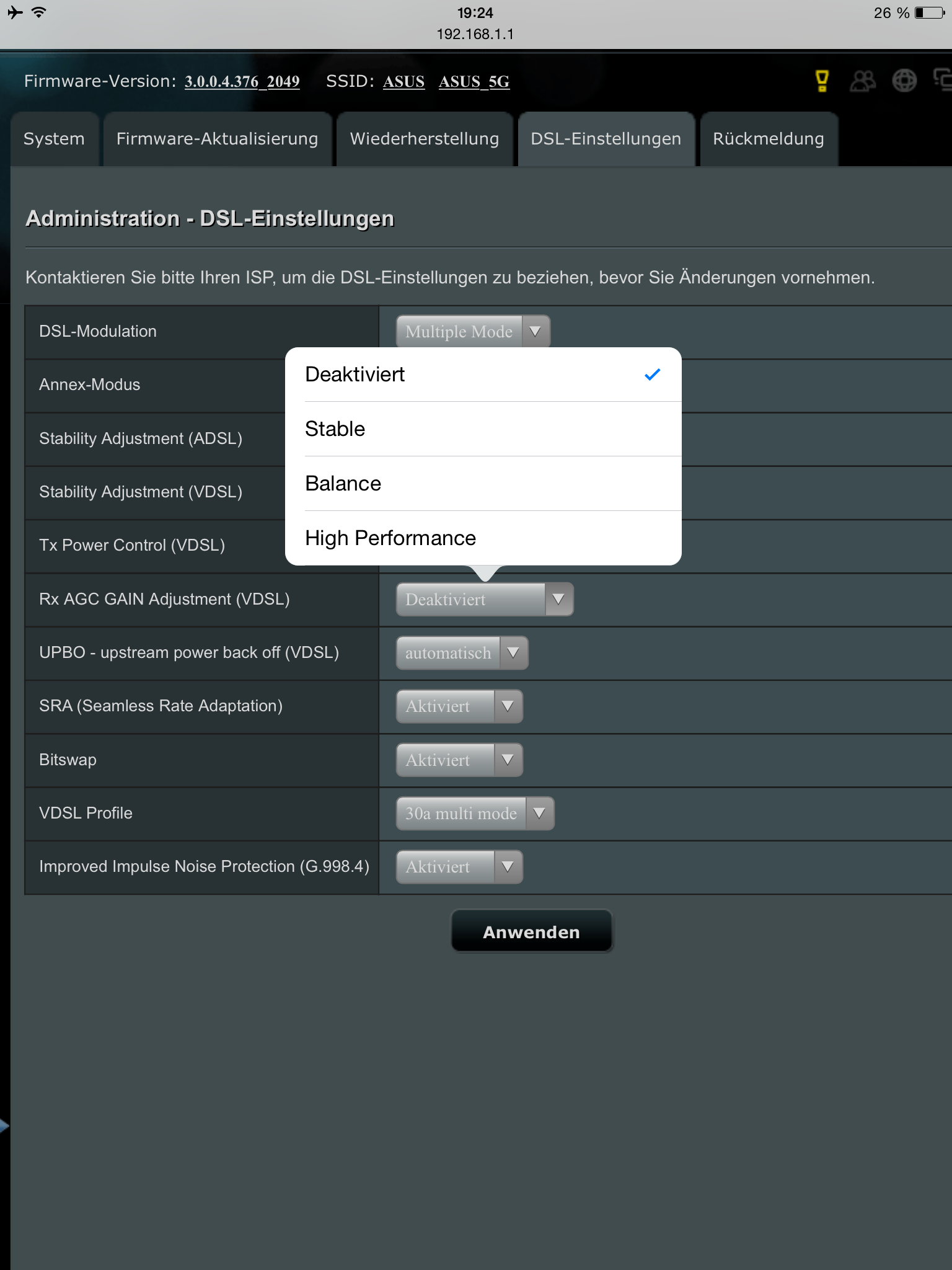

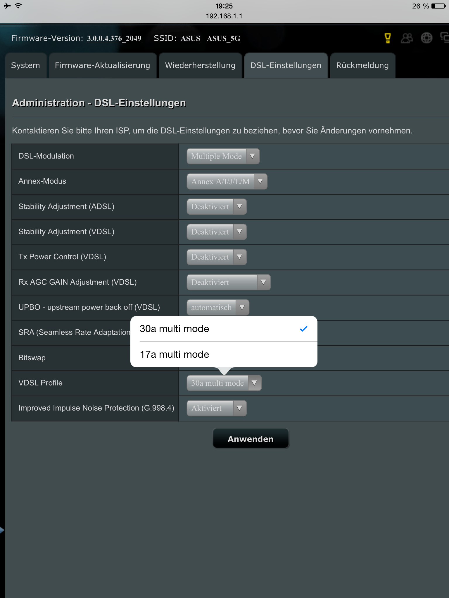

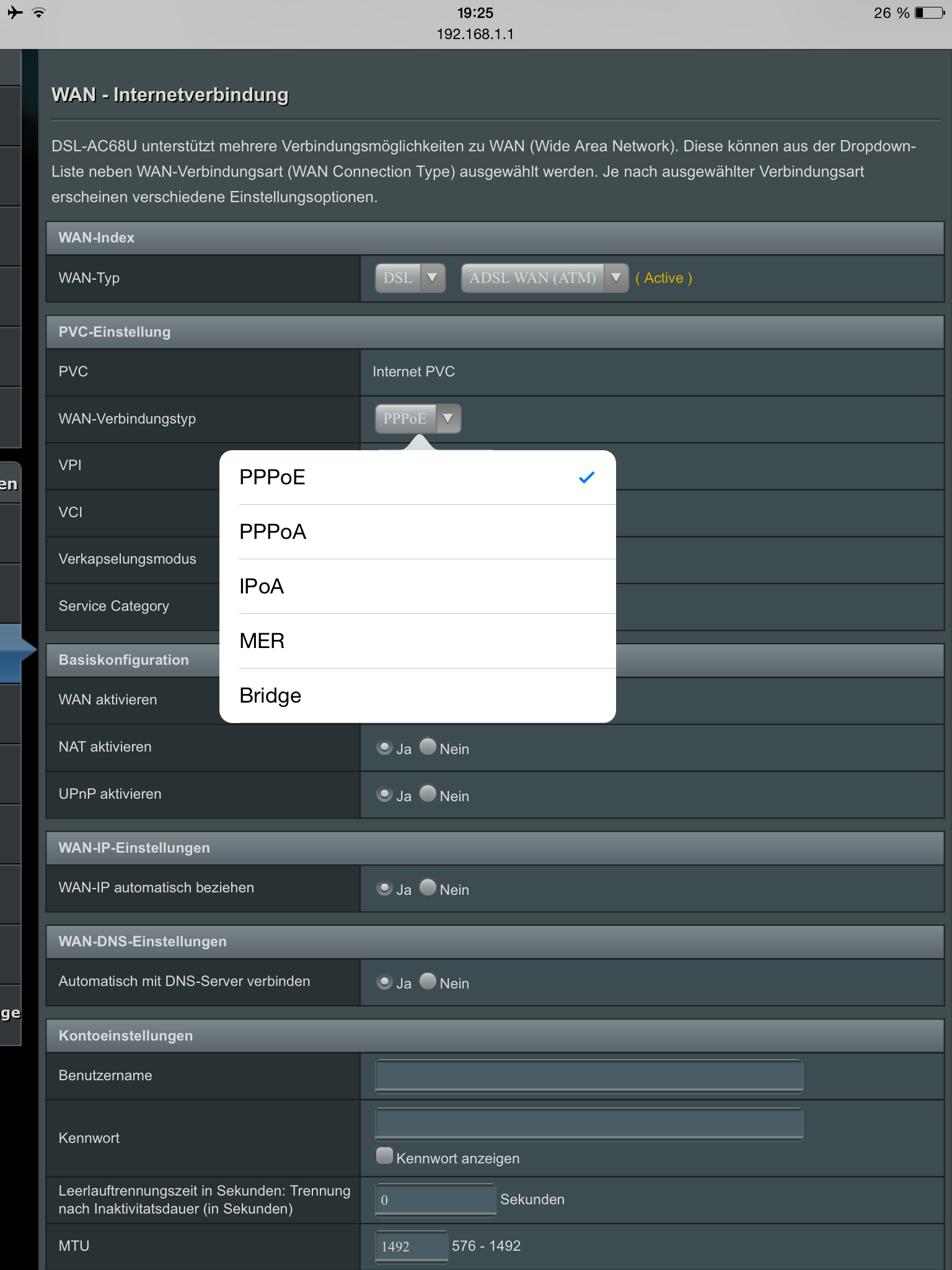

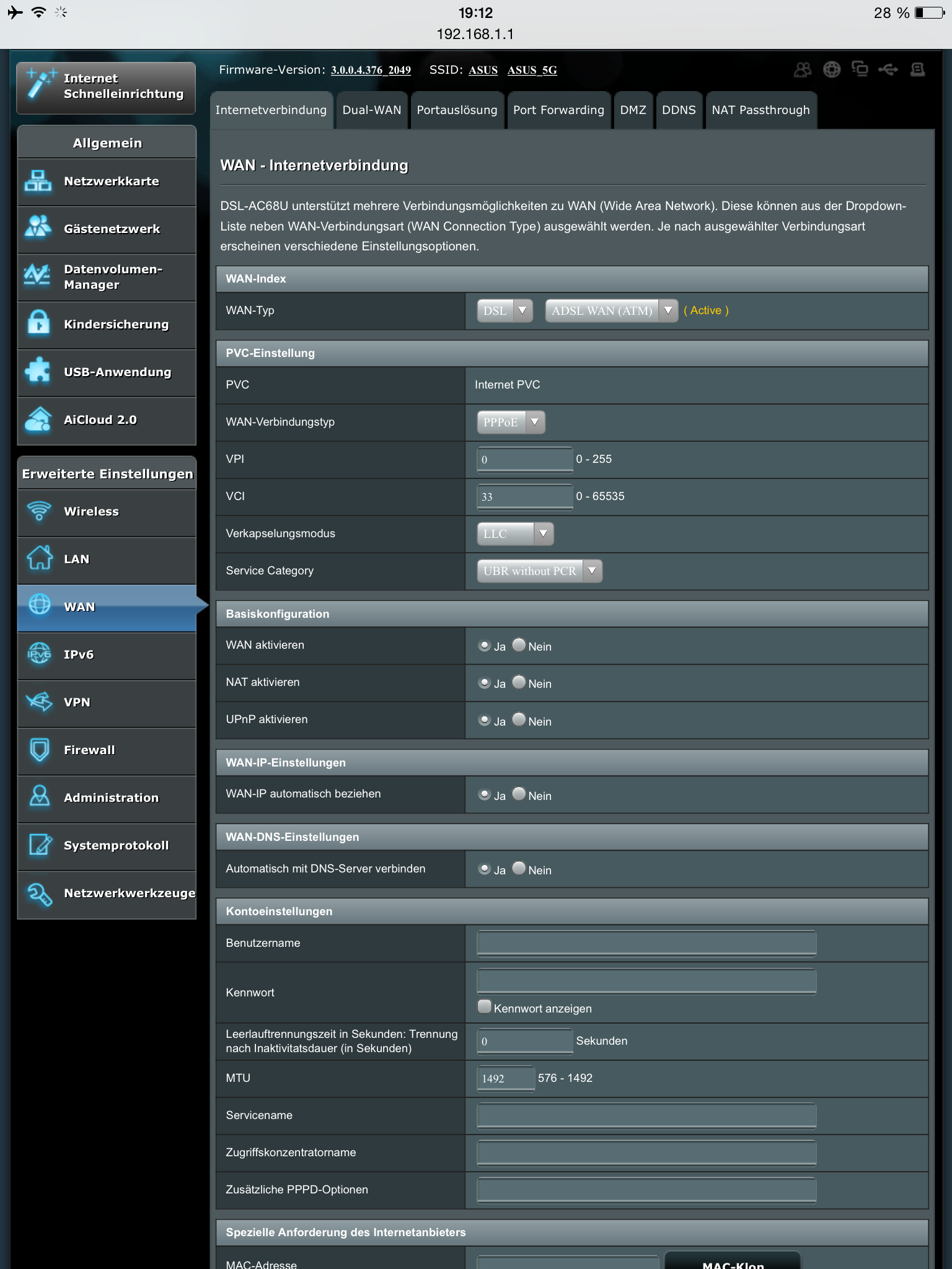

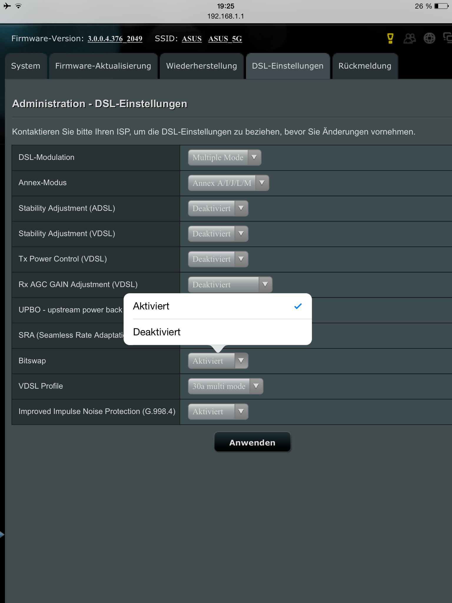

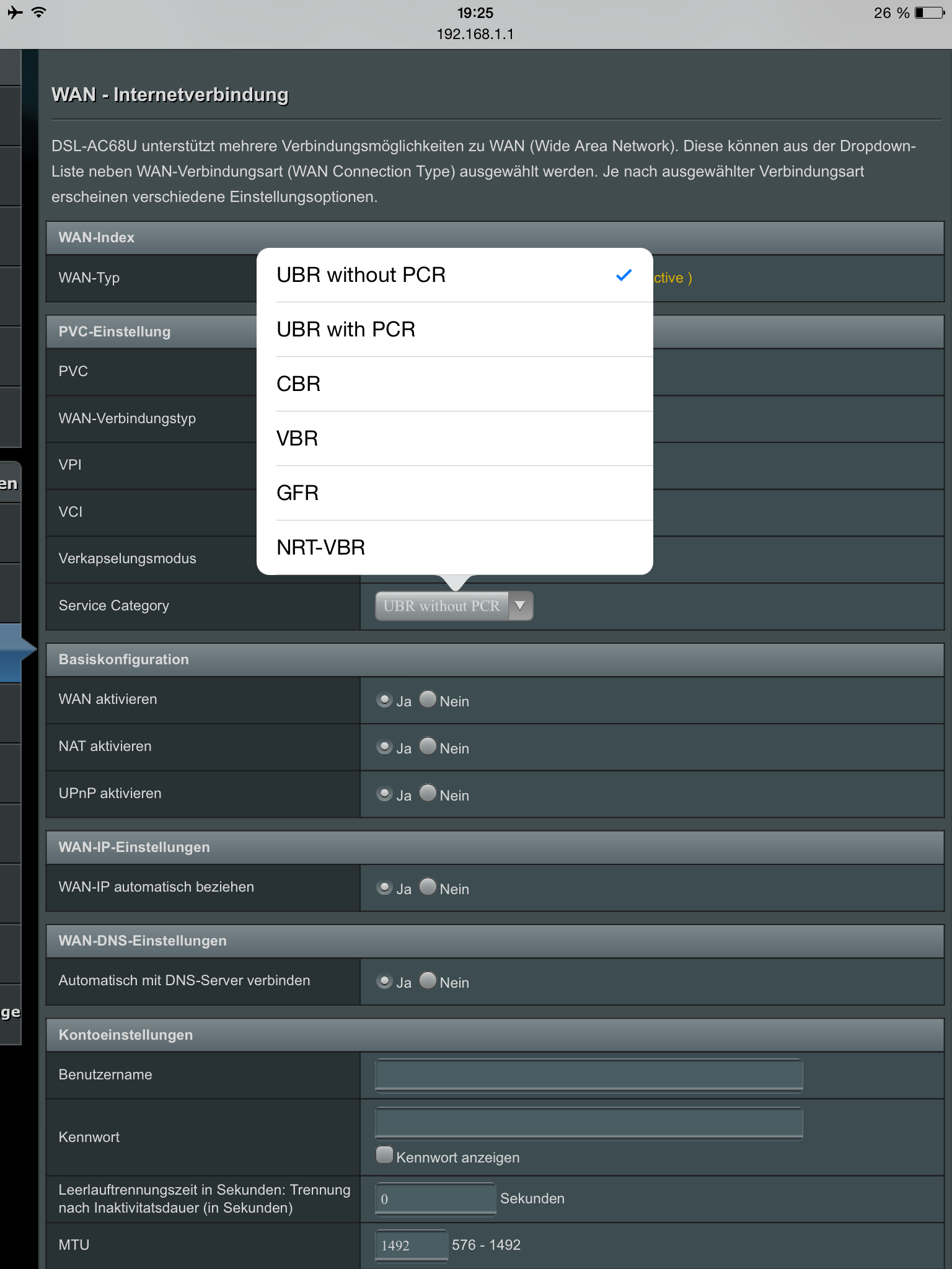

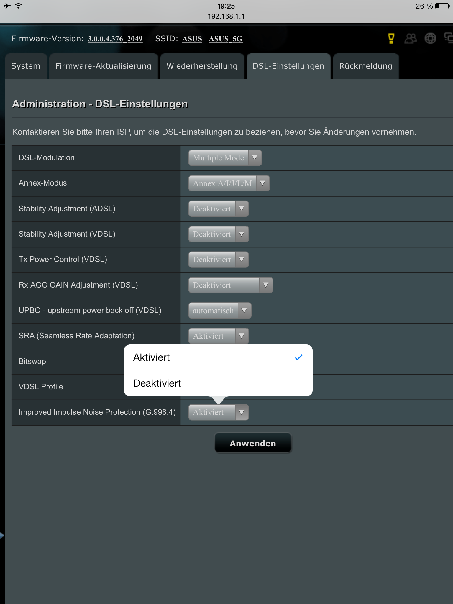

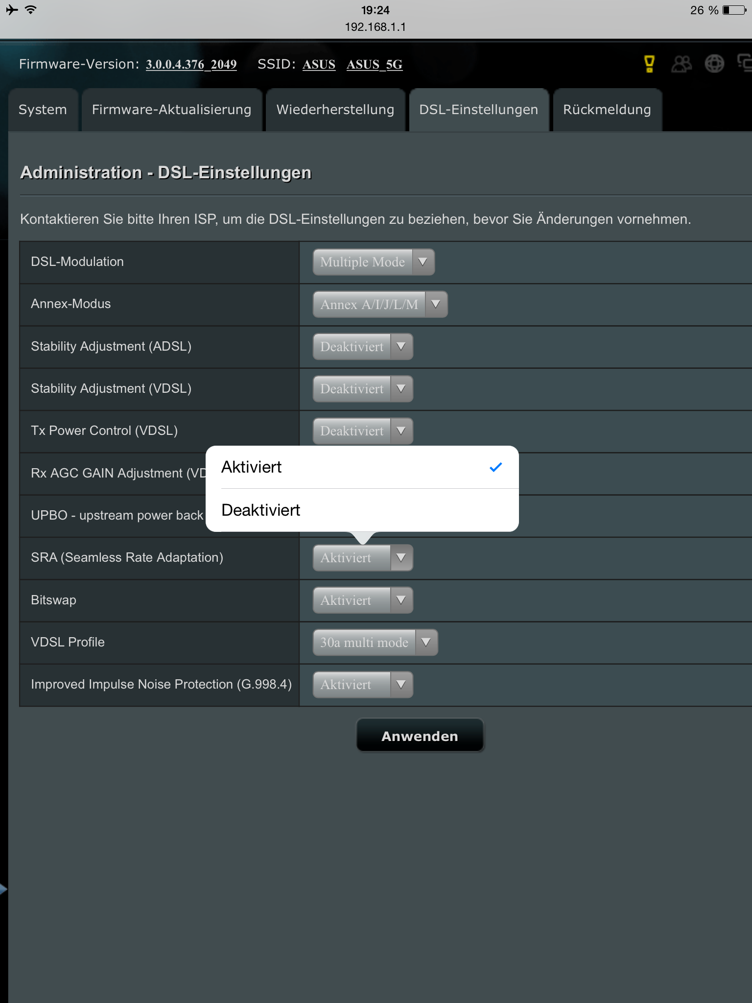

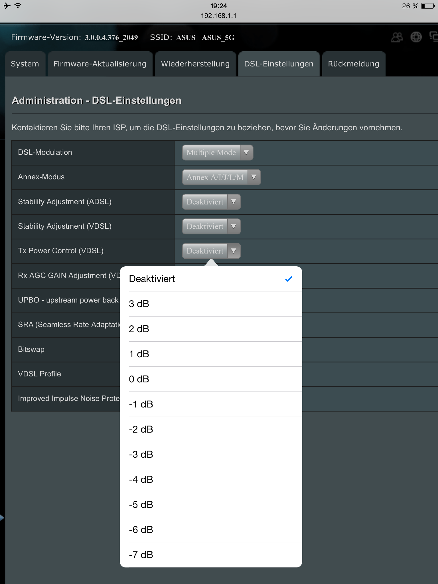

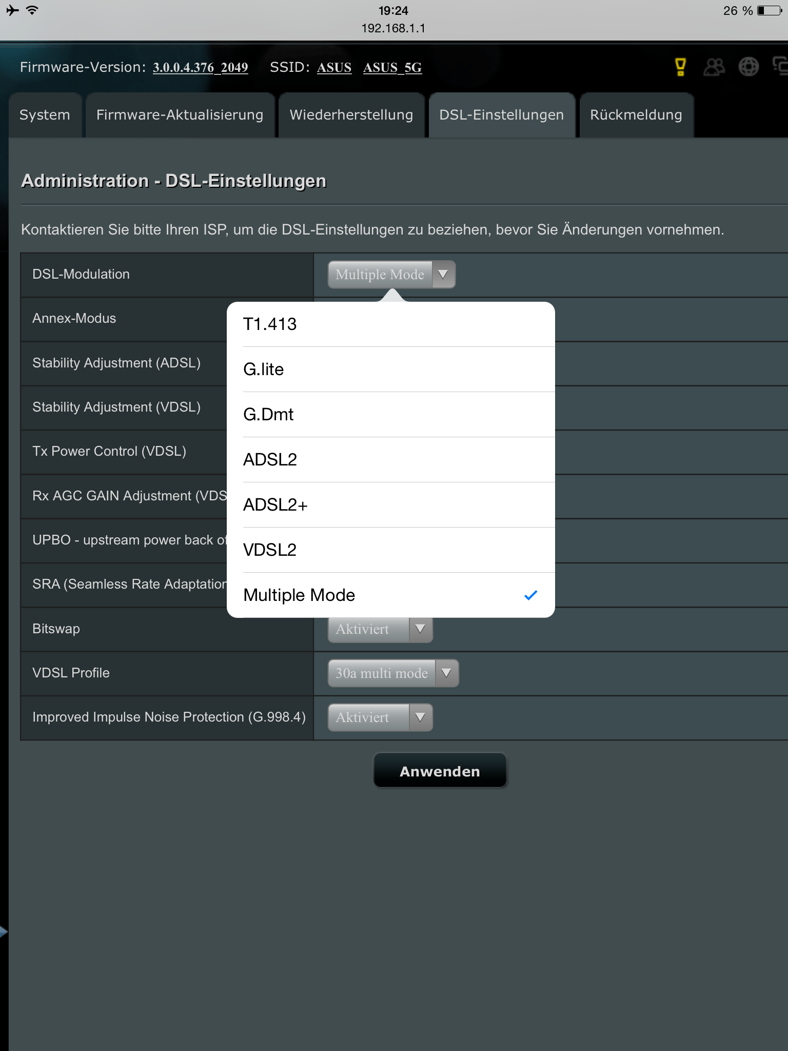

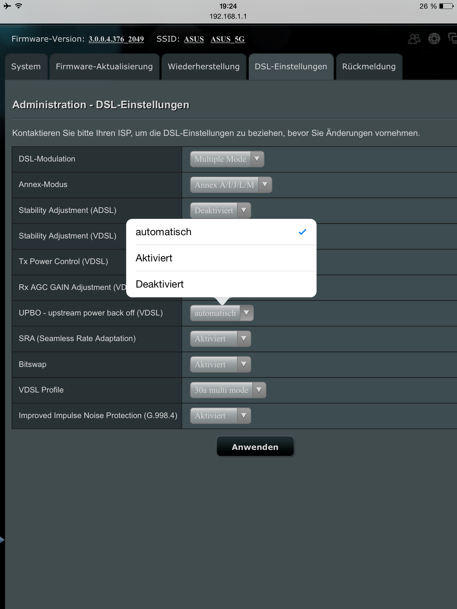

Hier alle relevanten Einstellungen.
Naja fragt sich was man alles so einstellen kann...

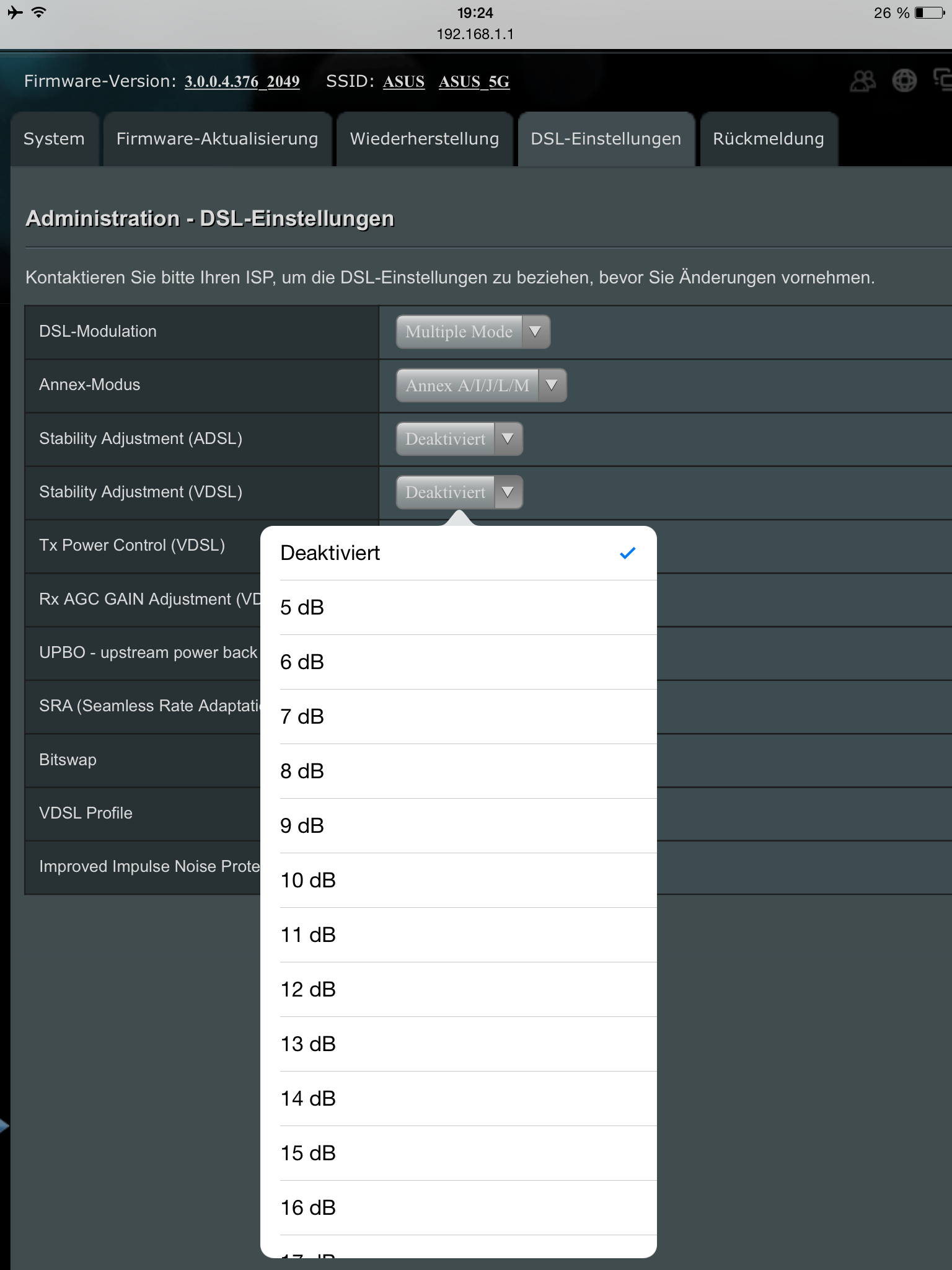

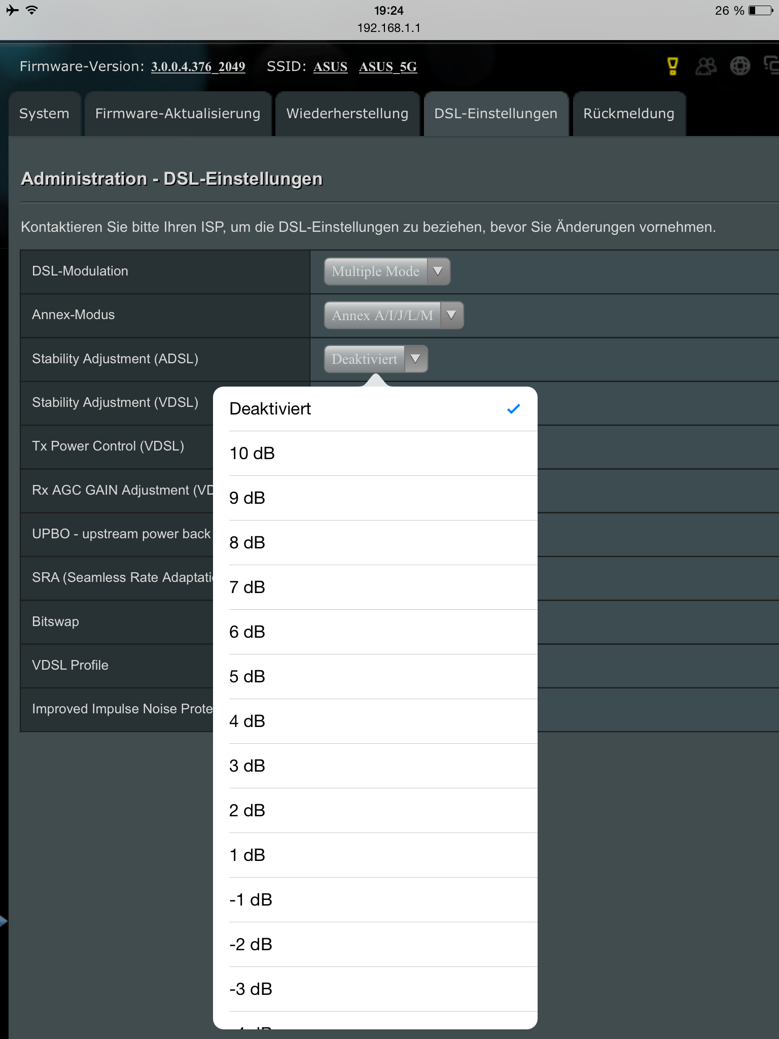

Evtl DSL-Modulation auf "G.992.5" stellen.
Stability Adjustment beide auf ein.
Was geht bei VDSL Profile einzustellen?
http://www.vdsl-tarifvergleich.de/vdsl-technik/vdsl-technik-einfuehrung.html
Verweis auf "Die folgende Tabelle gibt einen Überblick. Die grün markierten Profile werden in Deutschland von der Deutschen Telekom für VDSL genutzt."
(VDSL-Profile)
Vllt. ein Hinweis
Alles Standardeinstellungen nachdem ich den Setup Assistenten abgebrochen habe.
Ach bullshit... hast ja kein VDSL -> Also vdsl Profil sollt irrelevant sein... (letzter Beitrag von mir)
Dsl Modulation auf adsl2+ stellen (=G.992.5)... dann noch mal sehen
Hab ich gemacht. Und zusätzlich alles weitere umgestellt, was irgendwie sinn ergibt. Keine Chance. Er findet kein DSL.
