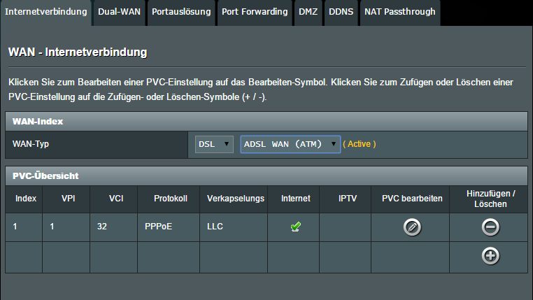

auch ich habe einen ASUS DSL-AC68U zuhause. Das selbe Problem wie hier schon genannt wurde. Kein DSL Sync Signal. Ich habe noch den alten Netgear Router dran, der sich innerhalb von 15 Sekunden synchronisiert. Auch die Leitungsmessung von der Telekom war zu 100% in Ordnung wenn der Netgear Router dran hängt. Sobald der Asus werkelt, kommt Modem Schleife Fehler. Sagte mir die nette Dame von der Telekom.
Das mit dem Annex hab ich auch schon konfiguriert und ihn auf Annex B/ J /M gestellt. Dann sieht man im Router Menü kurz den Grünen Globus aufblinken. Geh ich mit der Maus drüber, erscheint DSL sync Inc. dieser geht aber nach ca 15 Sekunden wieder weg und immer noch kein DSL Signal. Auch am Router Selbst tut sich nix an der DSL Led. Diese bleibt aus.
Ich bin am verzweifeln ? Habt ihr eine Lösung gefunden?
Zur info noch - Ich habe DSL over ISDN.
Grüße Uwe
wamp schrieb:
und Annex B only? hast doch einen splitter?
Auch da nicht. (ja habe einen Splitter). Am Router blinkt kein DSL und auch über das Menü kein DSL Sync zu sehen.

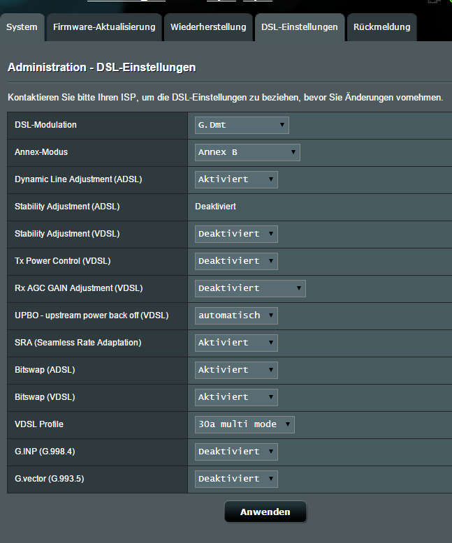

Ich habs ! Ich habs gelöst. Lange hats gedauert aber nun hab ich's.
Hier die Konfiguration mit der es bei mir dann sofort funktioniert hat.
Grüße Uwe :):):)

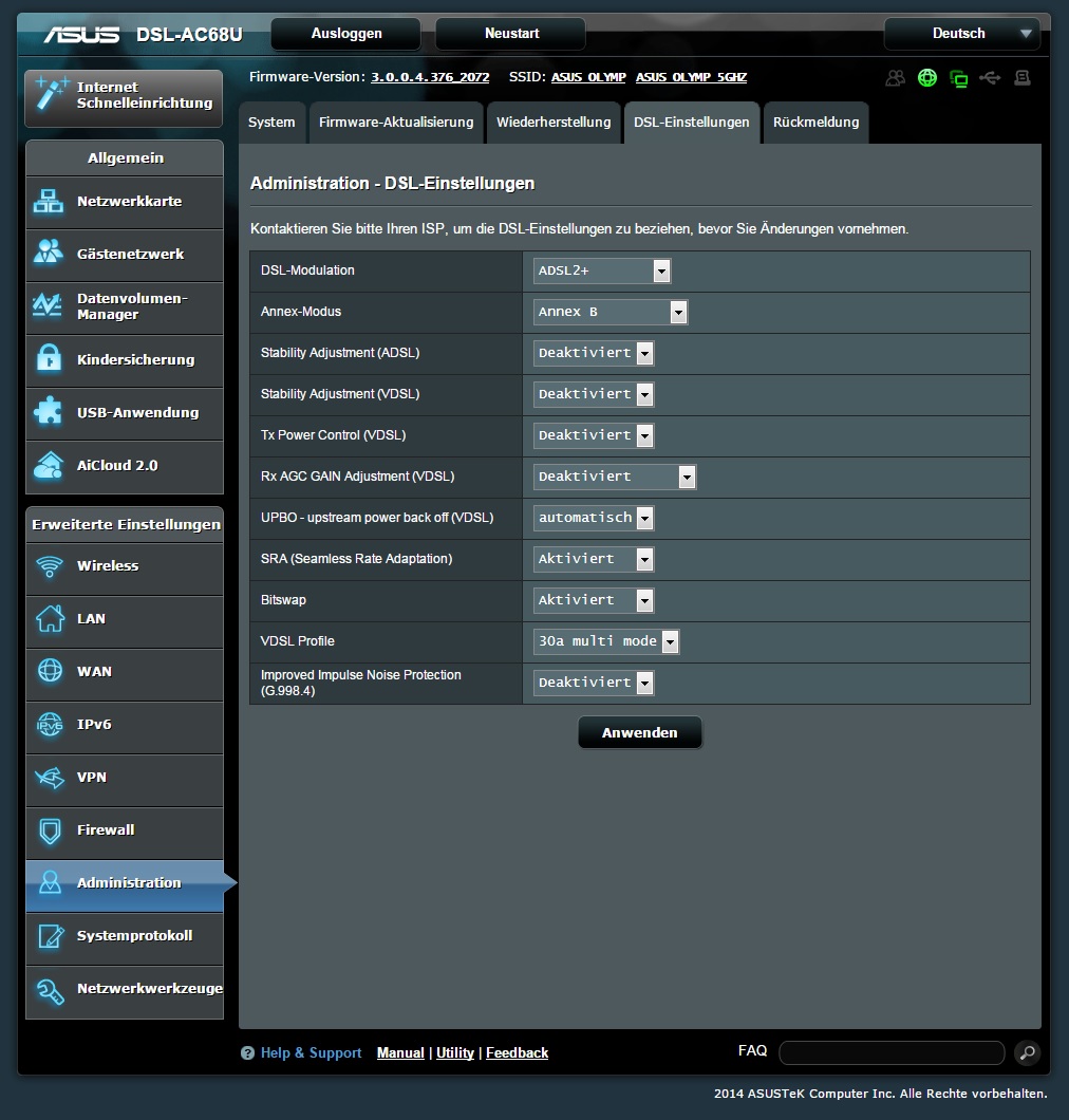

Hallo!
Ich hänge mich mal hier an, da mein Problem ähnlich ist, aber nicht gelöst werden kann wie hier (im letzten Bild) beschrieben.
Vorab:
Ich habe einen Telekom Call & Surf Tarif. DSL 6.000. ADSL. Analog (also kein ISDN). Mit meiner Fritzbox 7490 funktioniert DSL sofort und ohne Probleme.
Der Asus DSL-AC68U, der diese Fritzbox ersetzen soll, hat die neueste Firmware von September drauf, also 3.0.0.4.376_2072 und DSL-Firmware v1.0.1.7.
Der Anschluss sieht wie folgt aus:
Vom Keller wird der Hauptanschluss direkt an den 2 Kabeln (rot/schwarz) verlängert ins Wohnzimmer. Dort sind die beiden Telefon-Kabelenden in einen Splitter unter "AMT" gesteckt. Der Splitter ist ein T-Home DSL-Splitter 01612 (https://www.google.de/search?q=splitter+t-home+01612).
Dort im Splitter steckt im DSL-Anschluss das mit dem Router mitgelieferte RJ11-Kabel, wo die mittleren beiden Kontakte belegt sind. Das andere Ende steckt im Asus Router. Die Anschlüsse sollten stimmen, die Kontakte liegen überall an.
Im Router selbst habe ich bei den Schnelleinstellungen "Deutschland" und "Telekom Call & Surf" ausgewählt. Es kommt nur das Feld, wo gefragt wird ob der Stecker richtig drin steckt und ein Sync versucht wird. Irgendwann kommt die Frage nach Annex A oder B, wo ich B auswähle.
Kein Sync möglich.
Dann habe ich im Router unter Administration/DSL die Einstellungen vorgenommen wie mein Vorposter geschrieben hat: Annex B und ADSL2.
Auch kein Sync möglich. Die grüne Weltkugel blinkt für einige Sekunden und hört dann auf auf, um es später noch einmal zu versuchen.
Sonst leuchtet kein Symbol.
Ich habe dann auch noch ein paar andere Einstellungen versucht, wie ADSL2+
Die Einstellungen unter WAN sollten korrekt sein, sie entsprechen auch den Einstellungen für T-Online siehe hier: http://www.its05.de/computerwissen-...g_einrichten_01/dsl_zugang_einrichten_01.html
Es klappt einfach nicht. Was mache ich falsch, was kann ich noch versuchen? Ich habe schon ein anderes RJ11 Kabel versucht zwischen Splitter und Asus, auch habe ich die Telefondrähte direkt an den Router geklemmt und im Admin-Bereich Annex B/J/... eingestellt, trotzdem keine Änderung.
Wenn ich stattdessen die Fritzbox an den Splitter klemme, klappt der Sync sofort und DSL steht.
Danke für eine Hilfestellung!
Hat sich erledigt! Klappt jetzt!
Hab mal G.DMT ausgewählt und jetzt klappt es. G.DMT ist wohl ADSL, was ich erst hinterher herausgefunden habe.

Hast du mal probiert, G.DMT auszuwählen? Dann ging es bei mir. Hatte auch ewig gesucht.
Ich habe alles davon versucht nur VDSL2 und Annex B funktionierte also für die DSL Verbindung mehr nicht
Ich verstehe auch nicht warum man das alles manuell einstellen muss kein normaler Mensch schafft das außer man hat Glück oder man hat einfach sehr viel Ahnung davon. Ich will es unbedingt hinbekommen weil das Gerät einfach stark ist wenn es funktioniert.

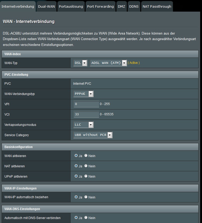

Hast du oben "G.DMT" und darunter "ANNEX B" ausprobiert?
Und unter WAN => DSL DSL ADSL WAN ATM ?
Ja, habe ich auch schon probiert.
Jetzt grade nochmal.
Habe schon alle Modulationen mit allen Annex´durch.
DSL-Led hat kurz geblinkt und dann wars das wieder.
Windows meldet dann wieder,"Eventuell sind weitere Anmeldeinformationen erforderlich"
und im Browser kommt, "Telefon oder Netzwerkkabel nicht angeschlossen".
Hatte auch schon PPPoA statt PPPoE probiert
und auch VDSL WAN statt ADSL WAN.
Normal siehts grad so aus dort.
