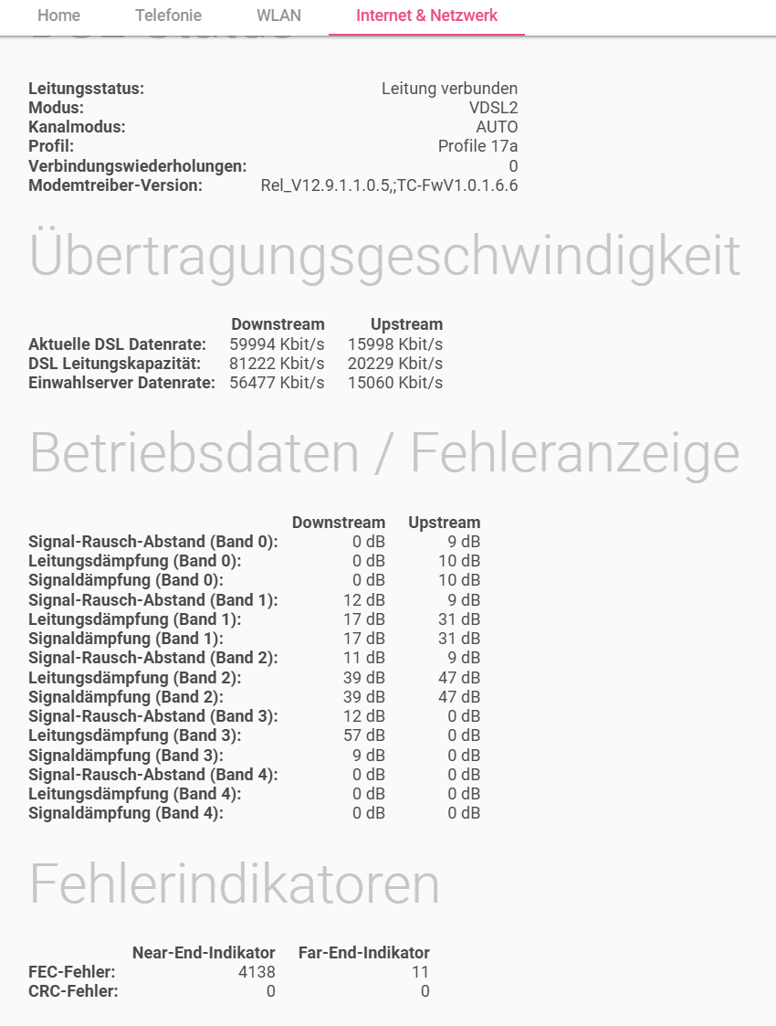

ich hatte nun einen längeren Ärger mit der Telekom.
Nun meinen Sie alles wäre wieder stabil und ASSIA arbeitet.
Ich kann nun mit den Werten aber nicht so viel anfangen.
Der Techniker meinte dass ein Signal Rauschabstand ab 12db gut wäre.
Warum ist bei mir Band 1 so niedrig und Band 3 und 4 so viel höher?
Sind meine Werte (Screenshot im Anhang) generell gut so?
Grüße
JS

Wenn das ASSIA Profil aktiv ist, dann ist dies eigentlich nicht so gut, weil es Störungen gibt bzw. gab. Das wird automatisch nach einigen Wochen erst wieder zurückgesetzt, falls alles gut war.
Die Werte schwanken echt. Wenn der Techniker die Leitung zum Kasten durchgemessen hat, dann kann es evtl. am DSL Kabel im Haus oder der Dose etc. liegen. Ich habe bei mir die alte korrodierte TAE Dose durch eine RJ45 Dose ersetzt (ist keine Ethernet-Dose, sondern eine normale wie bei ISDN damals) und davon gehe ich mit einem geschirmten Netzwerk CAT Kabel in den Router. Es kann auch an Störungen vom Powerline liegen.
Grausam schlechte Leitung. Gibt es bei dir keine Alternativen zu DSL?
Reaktionen: millen
Inwiefern? Der SNR-Margin über die Bänder ist hier doch eigentlich recht einheitlich: Im Upstream ist er bei allen Bändern (US0, US1, US2) gleich bei 9 dB. Im Upstream liegen DS1 und DS3 bei 12 dB, nur DS2 ist mit 11 dB leicht darunter (wobei der eigentliche Unterschied durch Rundung ja noch deutlich kleiner sein könnte). Die 0 dB, die sonst in der Tabelle stehen, sind einfach Platzhalter, die entsprechenden Bänder gibt es nicht.
Was ansteigt, ist die Leitungsdämpfung, aber das ist ja völlig normal, weil die generelll mit höherer Frequenz steigt.
Etwas merkwürdig ist hier nur, dass sich die Leitungsdämpfung und die Signaldämpfung beim DS3 so stark unterscheidet.
Die Leitungsdämpfung bezieht sich auf das ganz Band, und wird nur beim Verbindungsaufbau ermittelt. Die Signaldämpfung bezieht sich nur auf die tatsächlich genutzten Träger innerhalb des Bands, und wird im laufenden Betrieb ermittelt. Ein gewisser Unterschied ist also normal, vor allem bei den hohen Bändern, weil da die oberen Träger auch mal ungenutzt bleiben (das sieht man auch in dem Screenshot von @Sebbi ganz gut). Nur so eine große Differenz, und vor allem niedriger als bei DS2, erscheint doch unplausibel. Aber vielleicht ist es ja auch nur ein Anzeigefehler.

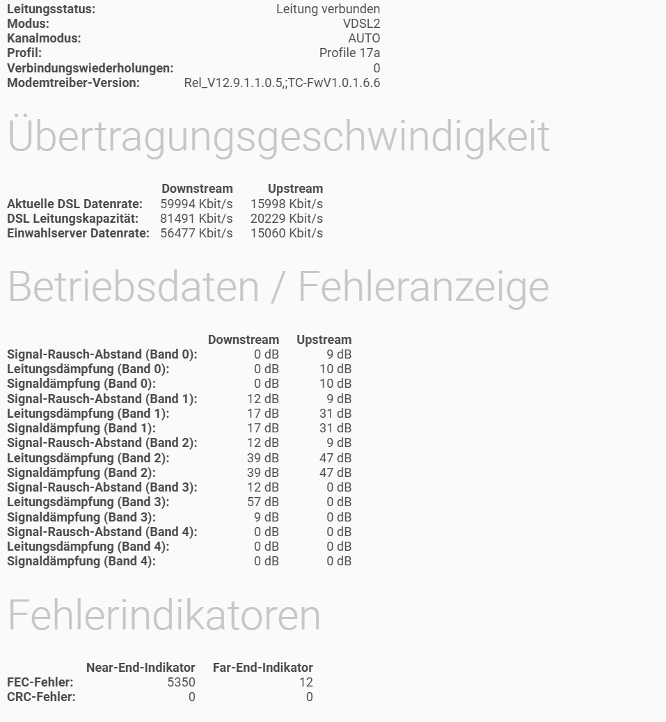

Im Anhang nun die Werte von heute.
Bin nun noch ratloser als davor...Sorry Leute bin kein Netzwerkprofi.
Kann Kabel und Stecker crimpen. Aber diese Werte sind für mich einfach schwer zu verstehen.
Was soll ich mit diesen Werten der Telekom nun sagen?

Es gibt kein Band 3 im Upstream. Sowohl im Down- als auch Upstream sind es 3 Bänder, allerdings beginnt im Upstream die Nummerierung schon bei 0 statt bei 1.
Der Frequenz nach aufsteigend gibt es also diese Bänder: US0, DS1, US1, DS2, US2, DS3

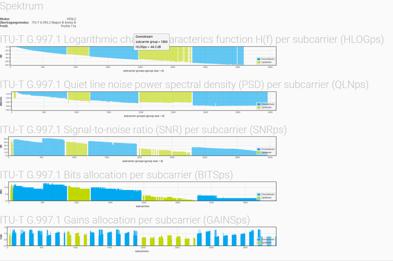

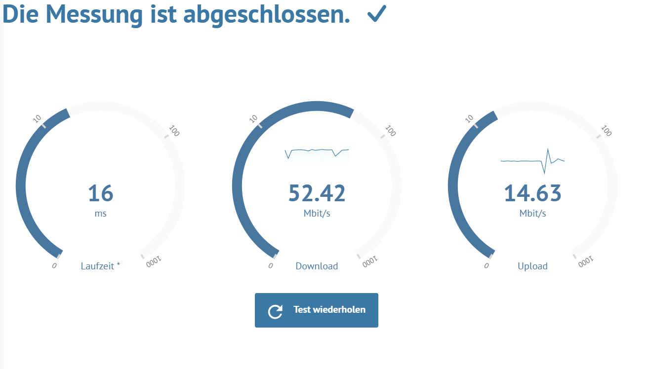

Screenshot der Breitbandmessung gebe ich dir als Anhang.
Also von daher sieht es gut aus. Denn es geht ja über 3 Router + Laufender Stream.
Auch was den Ping betrifft. Das ist wenn es gut läuft. Laggt es dann extrem bei Zocken z.B.,

Also halten wir nochmal fest:
Der Techniker meinte jeder db Wert über 12db wäre gut.
-Stimmt das denn so?[/FONT]
Downstream​
Upstream​
Signal-Rausch-Abstand (Band 0):​
0 dB​
9 dB​
Leitungsdämpfung (Band 0):​
0 dB​
10 dB​
Signaldämpfung (Band 0):​
0 dB​
10 dB​
Signal-Rausch-Abstand (Band 1):​
12 dB​
9 dB​
Leitungsdämpfung (Band 1):​
17 dB​
31 dB​
Signaldämpfung (Band 1):​
17 dB​
31 dB​
Signal-Rausch-Abstand (Band 2):​
12 dB​
9 dB​
Leitungsdämpfung (Band 2):​
39 dB​
47 dB​
Signaldämpfung (Band 2):​
39 dB​
47 dB​
Signal-Rausch-Abstand (Band 3):​
12 dB​
0 dB​
Leitungsdämpfung (Band 3):​
57 dB​
0 dB​
Signaldämpfung (Band 3):​
9 dB​
0 dB​
Signal-Rausch-Abstand (Band 4):​
0 dB​
0 dB​
Leitungsdämpfung (Band 4):​
0 dB​
0 dB​
Signaldämpfung (Band 4):​
0 dB​
0 dB​
[FONT=Segoe UI, Helvetica Neue, Helvetica, Roboto, Oxygen, Ubuntu, Cantarell, Fira Sans, Droid Sans, sans-serif]Band 0 hat keinen Downstream nur Upstream?
Band 4 wird nicht genutzt?
Band 3 hat keinen Downstream nur Upstream?
-Das ist so wie es ist normal? Gewollt?
Und was ist nun mit Band 1 und Band 2?
-Band 2 hat gute Dämpfungswerte, aber zu niedrigen Signal-Rausch-Abstand?
-Band 3 hat nur gute Dämpfungswerte im Upstream?
Ist das so nun korrekt ausgedrückt?
Wenn nicht, kann mir bitte jemand mit etwas Fachsprache einen kleinen Text formulieren,
den ich so an die Telekom richten kann?
Denn ich habe diese Laggs und Aussetzer langsam echt satt.
Danke fürs lesen und helfen Leute ;-*
