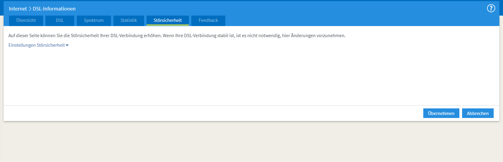

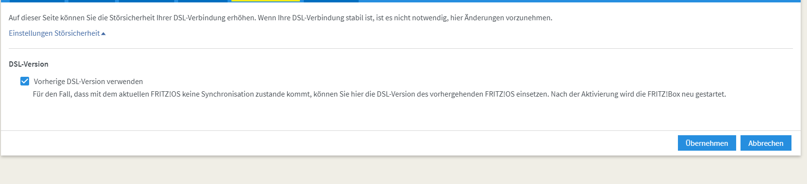

Du hast übrigens noch nicht auf den Hinweis reagiert das auch bei Deiner Fritzbox die Regler für Stabilität noch vorhanden sein müssten.
Ich habe 2x drauf reagiert, und 2x drauf geantwortet.
Es existieren keine Regler mehr ab der Firmware 7.27 bei der 7530 AX.
Das kannst du auch auf dem Screenshot sehen.
Wie sieht denn dann die entsprechende Seite aus? Kannst Du da mal bitte ein Bild machen?
(hilfreich für künftige Problemfälle, wenn man den Hilfesuchenden quasi in Fernsteuerung nimmt)
Hier, extra für dich nochmal gemacht, und ja, erweiterten Modus ist aktiviert.
Falls es nicht an der Firmware 7.27 liegt, dann liegt es am Internetanbieter, der diese Funktion mit dem Branding deaktivert hat.

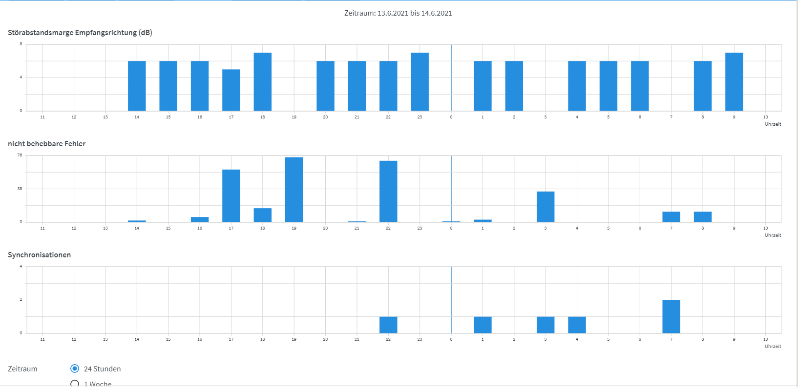

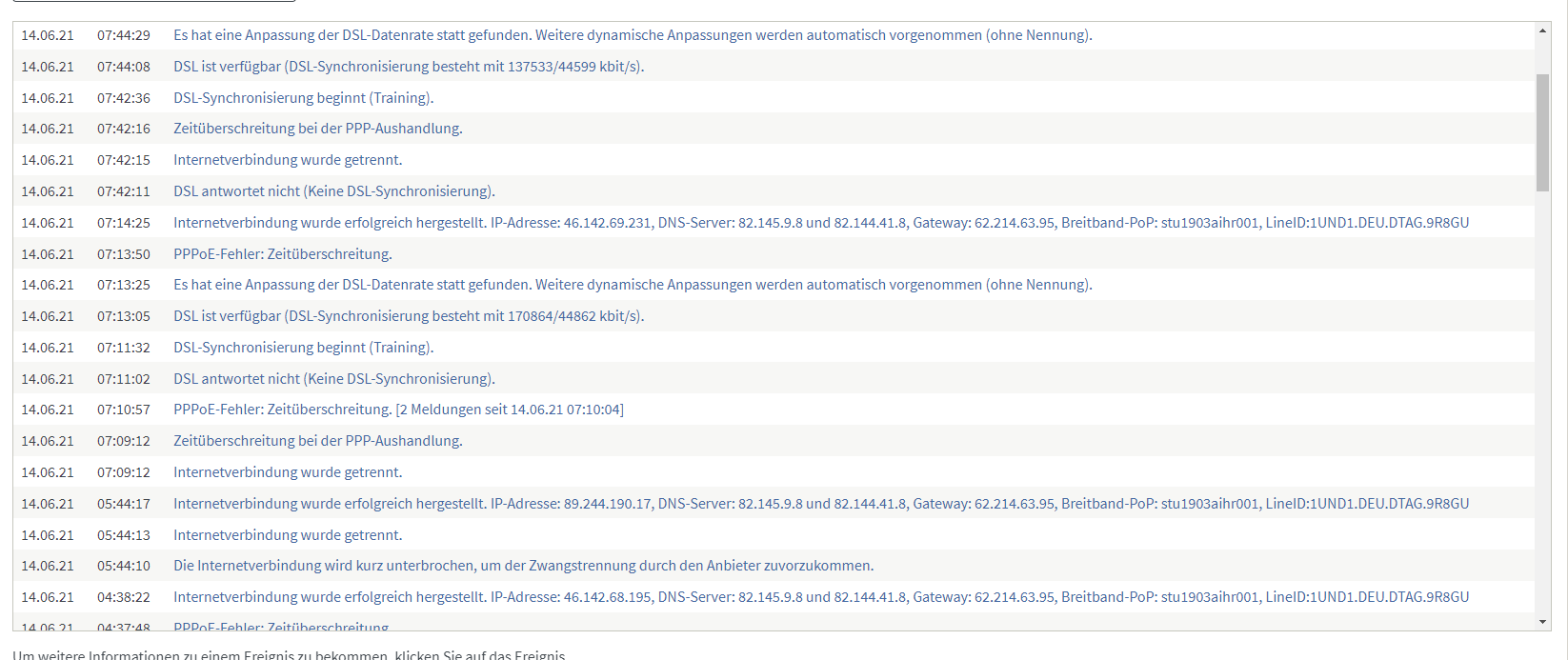

Laut Fritz Box, müsste im Ereignislog stehen, wenn es durch CRC / Powerline zu Fehlern kommt, hatte aber noch keine CRC / Powerline Meldung im Log.
Ich habe hier nochmal einen Status von heute morgen.

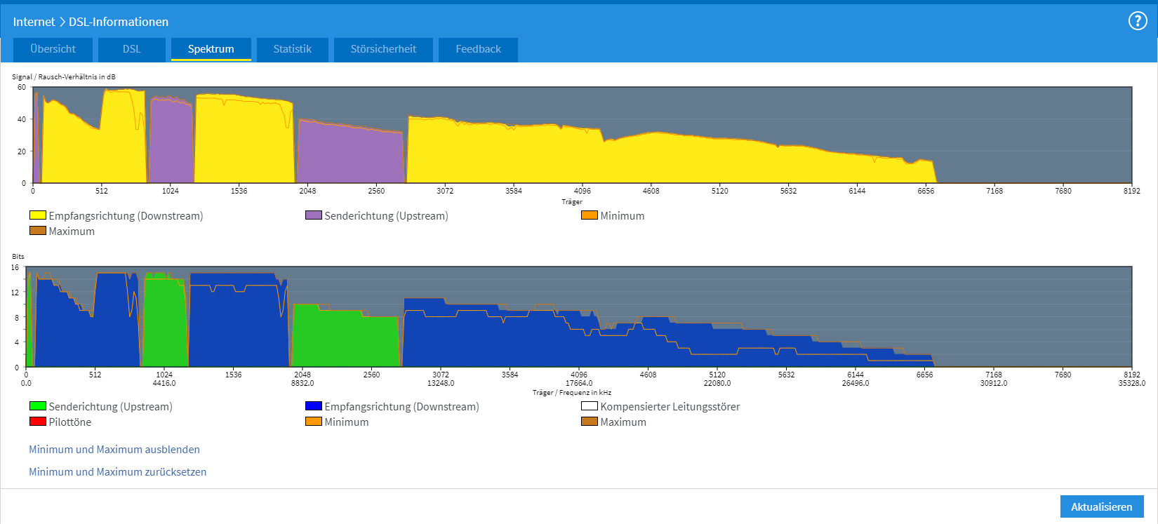

Aktiviere beim Spektrum mal die Min und Max Werte.
Dann sieht man eigentlich gut, ob ein Störer vorhanden ist.
Die Telekom muss in deinem Fall von deinem Internetnbieter beauftragt werden.
Von dir nehmen die keine Enstöraufträge an.
Ist aber ein bekanntes Problem über einen Reseller einen Prüfingenieur ran zu bekommen der das ordentlich ausmisst.
Reaktionen: blastinMot und FS1337
okay, da gehts ganz übel runter z.B. bei Träger 5120.
Zeig das auf jeden Fall dem nächsten Techniker. Selbst wenn er damit nichts anfangen kann sollte er es zumindest messen können oder das Ticket eskalieren weil er es nicht messen kann.
Danke. Du könntest mal die "Einstellungen Störsicherheit" im ersten Bild aufklappen. Bei mir hat die Fritze nach dem Update (heute morgen erst, nachdem ich durch die Diskussion daran erinnert wurde) auch zuerst eine leere Seite gezeigt, nach Klick wurde der Rest sichtbar.

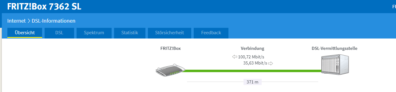

Ich denke mal das ist typisch. 366m vom DSLAM dann VDSL2 mit 177Mbit/s. Da muss nur einer der Nachbarn in der Strasse auch noch VDSL2 über 100Mbit/s beantragen, dann wird die Leitung auf jeden Fall schlechter.
Ist hier bei mir ähnlich die Situation. Alle hatten VDSL2 50Mbit/s und haben Leitungsverkürzung bekommen jetzt auf 399m. Ich habe als erster 100Mbit/s gebucht, da war die Leitung noch in Ordnung. Als dann die Nachbarn auch alle 100Mbit/s gebucht haben, habe ich und andere auch heufige Reconnects. Eine Störungsmeldung brachte Abhilfe. Mal sehen wie lange es gut geht, wenn dann alle auf 250Mbit/s buchen, geht das Kaos wieder los. Hoffentlich haben wir dann Glasfaser( im Herbst). Deshalb sind auch alle bereit zu unterschreiben.
Deswegen 2 Bilder - einmal aufgeklappt, einmal nicht aufgeklappt..
Ich werde es Ihm zeigen, falls er heute auftauchen sollte.
